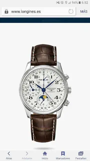

Buenos días, desde que vi este reloj me he quedado enamorado, aunque me asaltan unas dudas ya que nunca he tenido ninguno que indique las fases lunares.
¿alguien podría explicar en que se basa el funcionamiento para poder indicar las fases lunares ? Ya que no lo entiendo interpretó que debe llevar una valjoux modificada o parecido,(hablo desde la ignorancia). Adjunto foto del susodicho es de la serie máster collection.
Muchas gracias a todos por vuestras respuestas
jajajaj ese es mi reloj!
De hecho tengo ese y el de 42mm, más moderno (lo he peusto a la venta).
Es un valjoux 7750 modificado exclusivamente para longines (eso dicen todos). La corona tiene 2 posiciones (no se cierra a rosca) en la 1, girando hacia arriba cambias la fecha, y girando hacia abajo, la fase lunar.
Pero te voy a ser sincero, jamás he usado la fase lunar más allá de su placer estetico, porque roto mucho los relojes y este es el que más se tarda en poner en hora, y sinceramente me da igual en que punto esté la luna, simplemente disfruto con esa espectacular ventanita :D
