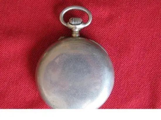

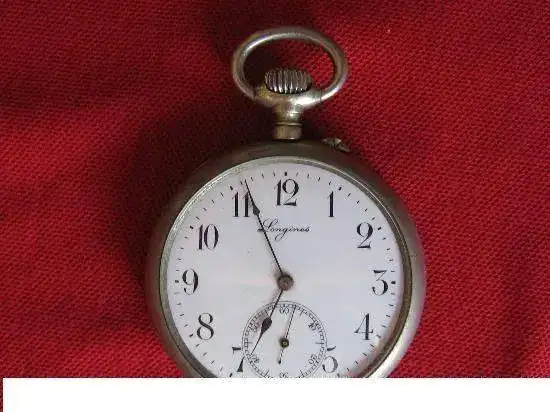

Podría ser falso? No lleva en el movimiento ningún numero de serie, aunque lleva “longines”, y siendo de aproximadamente 1900, tampoco lleva grabados de las medallas y premios recibidos…

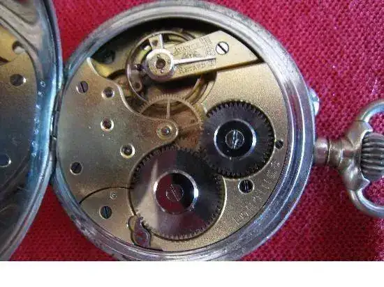

Hola , yo no veo nada falso en el reloj , la caja de niquel esta bien firmada , la esfera correcta y el movimiento sin duda pertenece a la casa Longines aunque no lleve numero de serie a la vista , es posible que lo lleve debajo de la esfera.

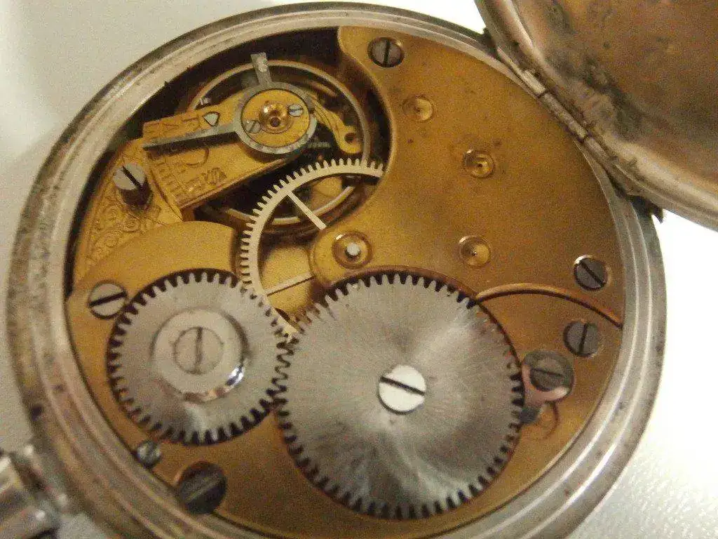

El movimiento parece un 19.75 N (sin saber sus medidas es dificil acertar) de finales de 1800 principios del 1900.
es un calibre 19.75 nacido en el 1897. en la 1907 nueva versión 19.75 N, N =nuevo modelo, el diseño se invierte da sx a dx. ¿qué número dentro de la caja?

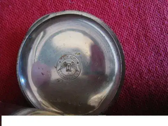

Como ejemplo te diré que hay por ejemplo Omegas que tampoco llevan número se seria en la máquina y son perfectamente legítimos.
En los Longines, el número de la tapa coincide con el número del movimiento. Si nos das ese número, es posible saber cuándo fue fabricado.
si el numero ya lo he puesto en un buscador de longines y me sale del año 1900, es el 1060330
