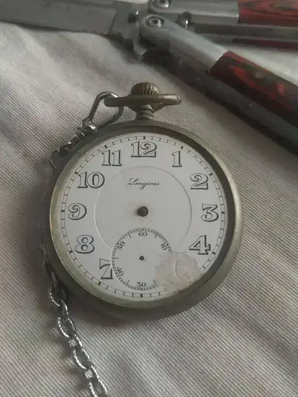

¡Hola!
He encontrado este reloj de mi padre y al ver que no tenía ni cristal ni agujas pensé que estaría muerto pero al darle cuerda y abrirlo vi que aparentemente anda bien...
¿¿Sería posible ponerle unas agujas y un cristal para que vuelva a la vida??
¿Y si así fuese, podría hacerlo yo o debería acudir a un relojero profesional?

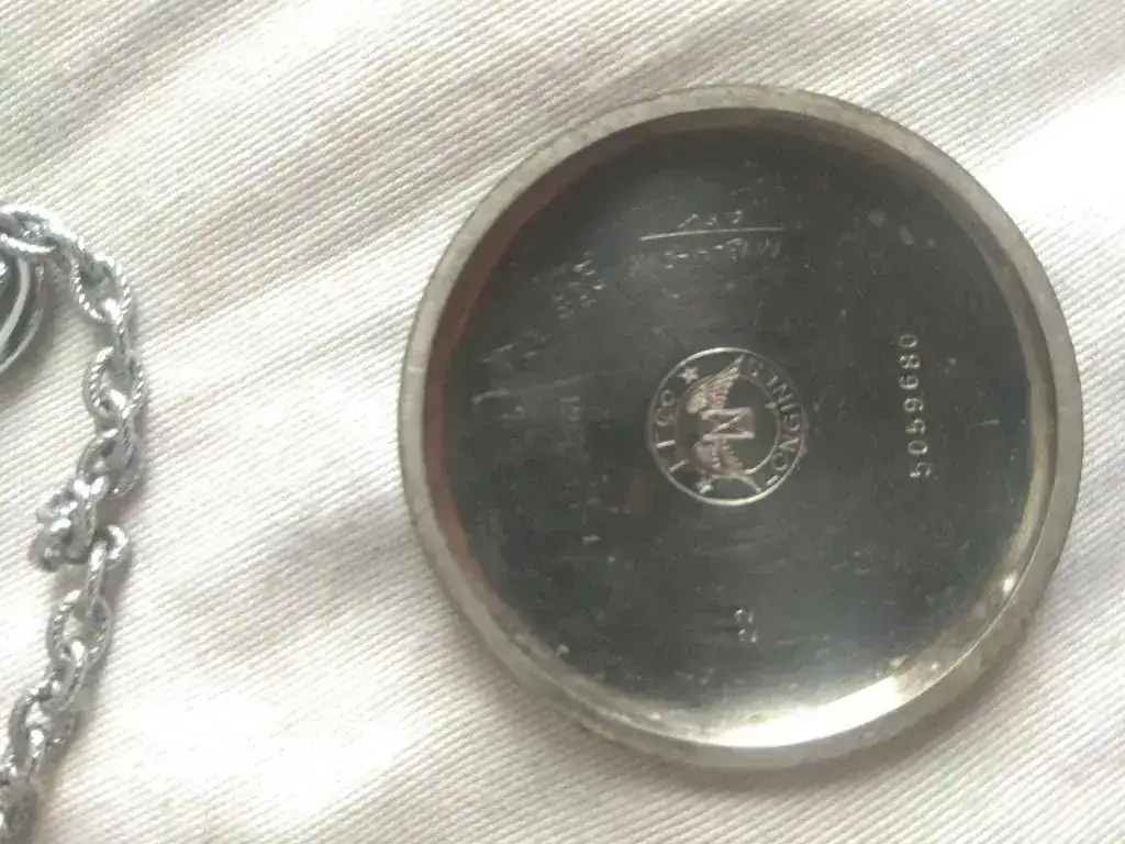

En la tapa tiene unas inscripciones que no consigo saber de qué serán.
¡Un saludo!

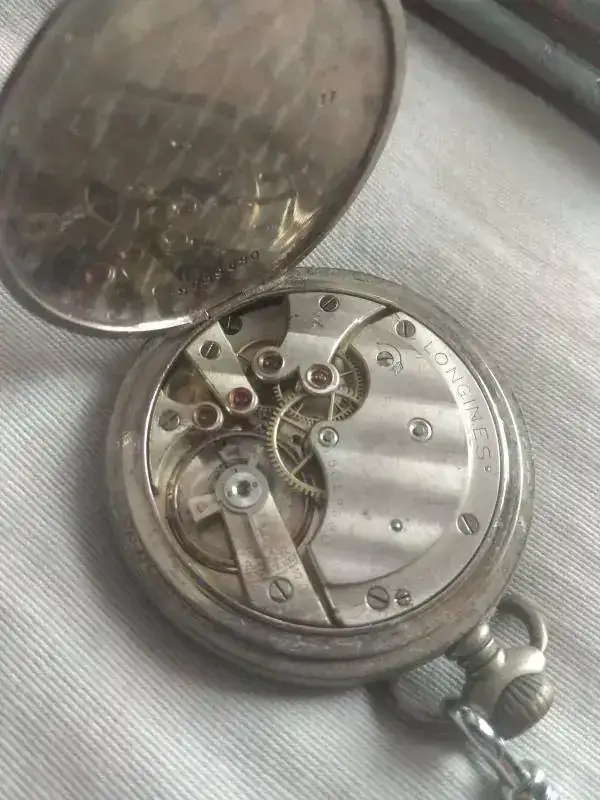

Hola. Yo si lo haría reparar. Es mas, Lo hice con mi 18.49 a secas. El tuyo 18.49N. Pero si no le tienes cariño por el hecho de proceder de tu padre, no merece la pena pues su valor no es alto. Aunque no es imprescindible que lo restaure un relojero, si que es mejor que lo haga alguien avezado a restaurar vintages y aquí tenemos varios foreros que lo pueden hacer, incluso mejorar la esfera. Longines es la única marca que si les escribes te darán info gratuita de donde lo vendieron y el año. https://www.longines.com/certificate-of-authenticity
busca tu calibre aquí.
Kaliber 18.49 NFunktionen
Werk: Kronenaufzug
Sekunde: klein
Daten
Durchmesser: 40mm
Höhe: 6.75mm
Steine:
Schwingung:
Sonstiges
Stossicherung: ohne
Bemerkungen
Beispiel (Jahr: Signatur)
1889
[TD="width: 250"]
[/TD]
https://relojes-especiales.com/thre...mi-primer-grandullón-longines-18-49-n.368133/
Sigo. Practicamente es el mismo calibre que el 18.49 (sin la N).
el 18.49 tiene una altura de 7.05mm iy el 18.49N de 6.75mm.

Muy bonito, se merece una segunda oportunidad.
Solo como ejemplo y sin garantizar que estas fueran como las originales.
Otra cosa que he visto es que el eje del segundero está casi a ras, y el del minutero no, no sé si es normal o no (no tengo ni idea jaja)

1- A tu pregunta si es posible ponerle cristal y agujas para que vuelva a la vida respondo con un sí.
2- A tu pregunta si vos podrías ponerle ese cristal y agujas por vos mismo o acudir a un profesional, un doble sí.
Vos podés ponerle o hacerle al reloj lo que desees por vos mismo. De cómo quede el reloj luego de eso... pues es otra historia.
Puede que si vas a un relojero quede mejor, o no. Depende del relojero que elijas.
En cuanto a las inscripciones visibles... esa manía de los relojeros de escrachar las tapas.
Son inscripciones de arreglos.
Y el sello dice bien visible Longines. En eso no hay misterio.
