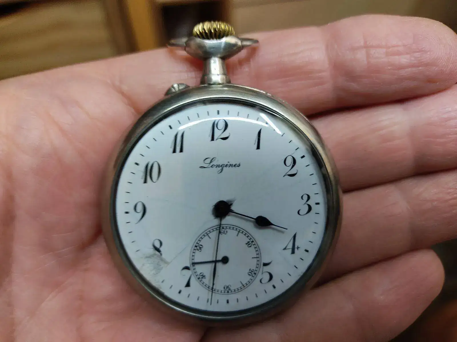

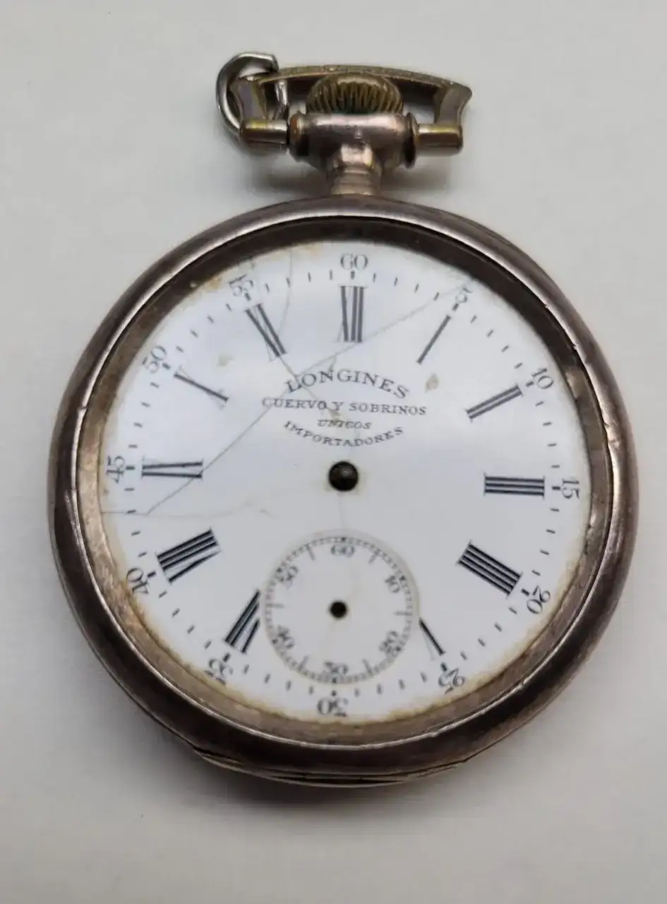

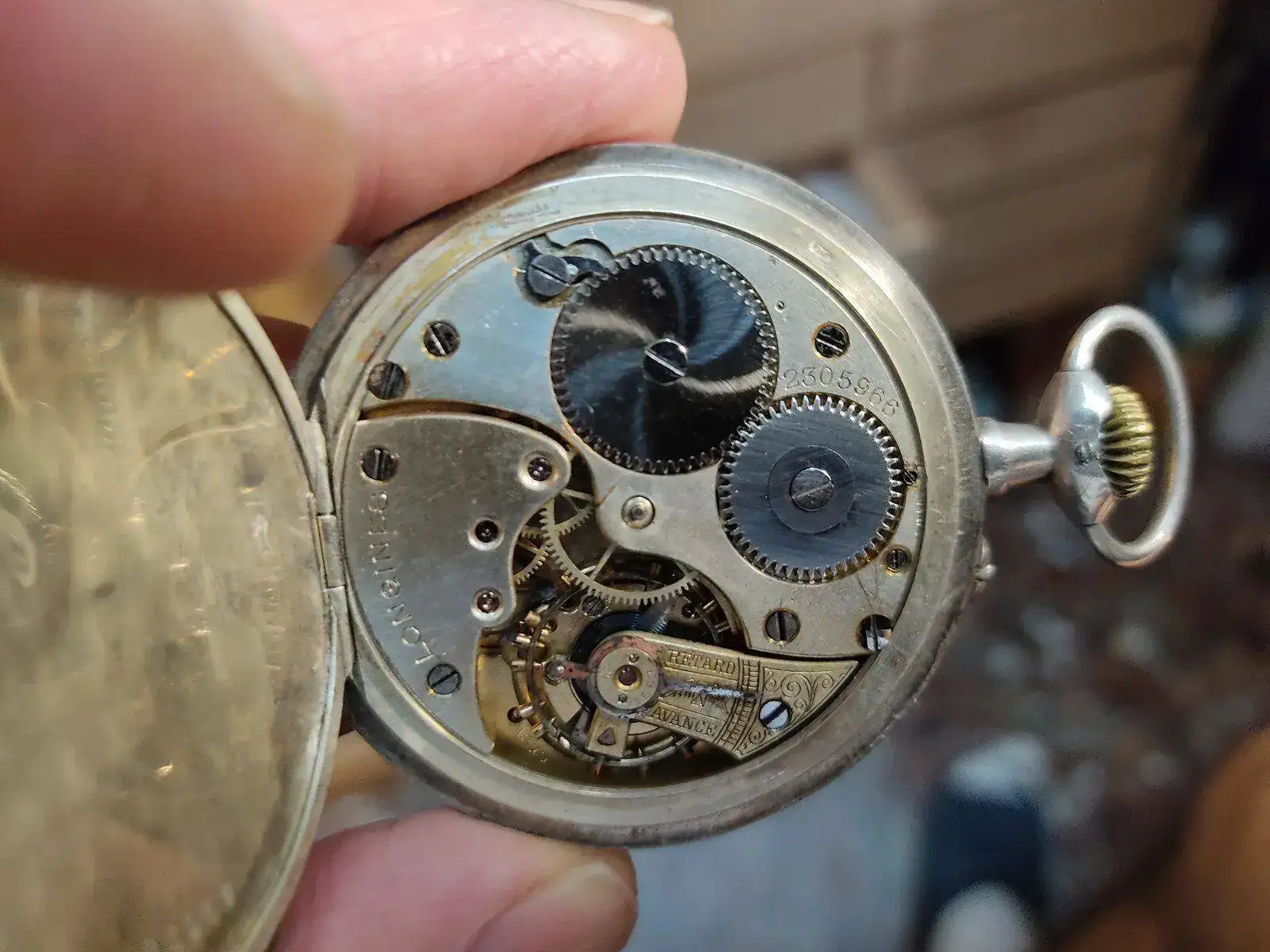

Recientemente llegó a mis manos este reloj de la familia.
Está bastante maltratado por el tiempo. Lo lleve ayer a un taller conocido de relojería, donde podrán hacerle la reparación de "chapa" a la carroceria.
En el mismo taller me dice que conoce a un relojero que mirara el tema de "motor" y me dará presupuesto para la posible reparación, también me comentó que en caso de no ver viable esta, siempre se podría poner una maquinaria actual barata para echarlo a andar..., aunque a mi esta última opción no me convence en absoluto.
Mis conocimientos en este tema son casi nulos.

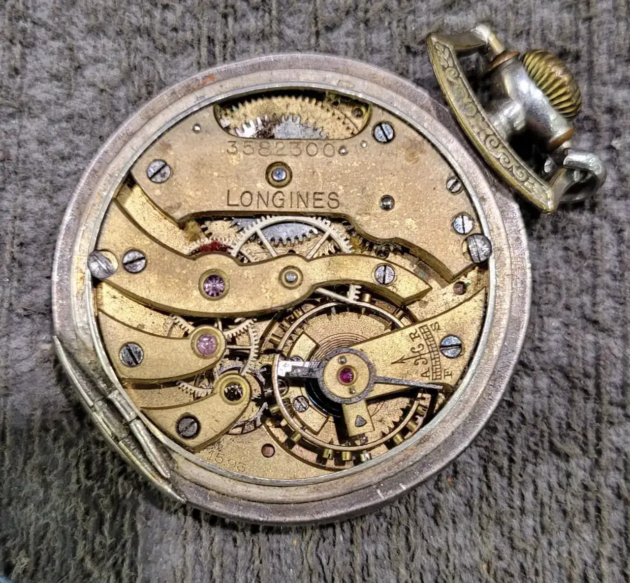

Indagando por el foro, pude ver que "Cuervo y Sobrinos" era el importador cubano de los Longines de la época.
También pude comprobar, por el número de serie que aparece, que el reloj fue fabricado sobre 1917.
Su calibre 15.93, también aparece grabado sobre la maquinaria.
Mientras espero noticias del taller, os agradecería cualquier comentario que me ayude a conocer más detalles sobre el reloj.
Gracias/Saludos
Van unas fotos de la joyita.

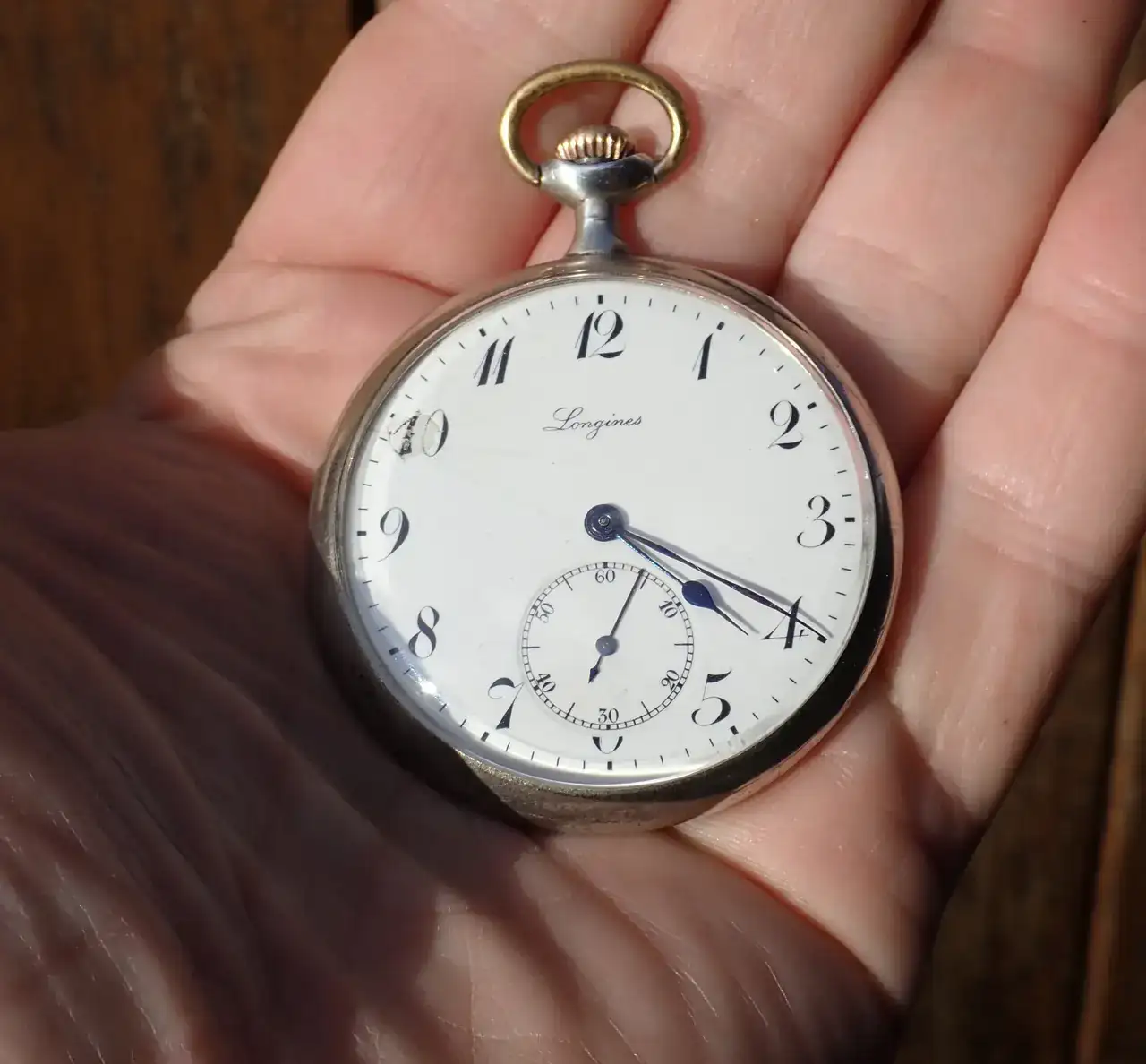

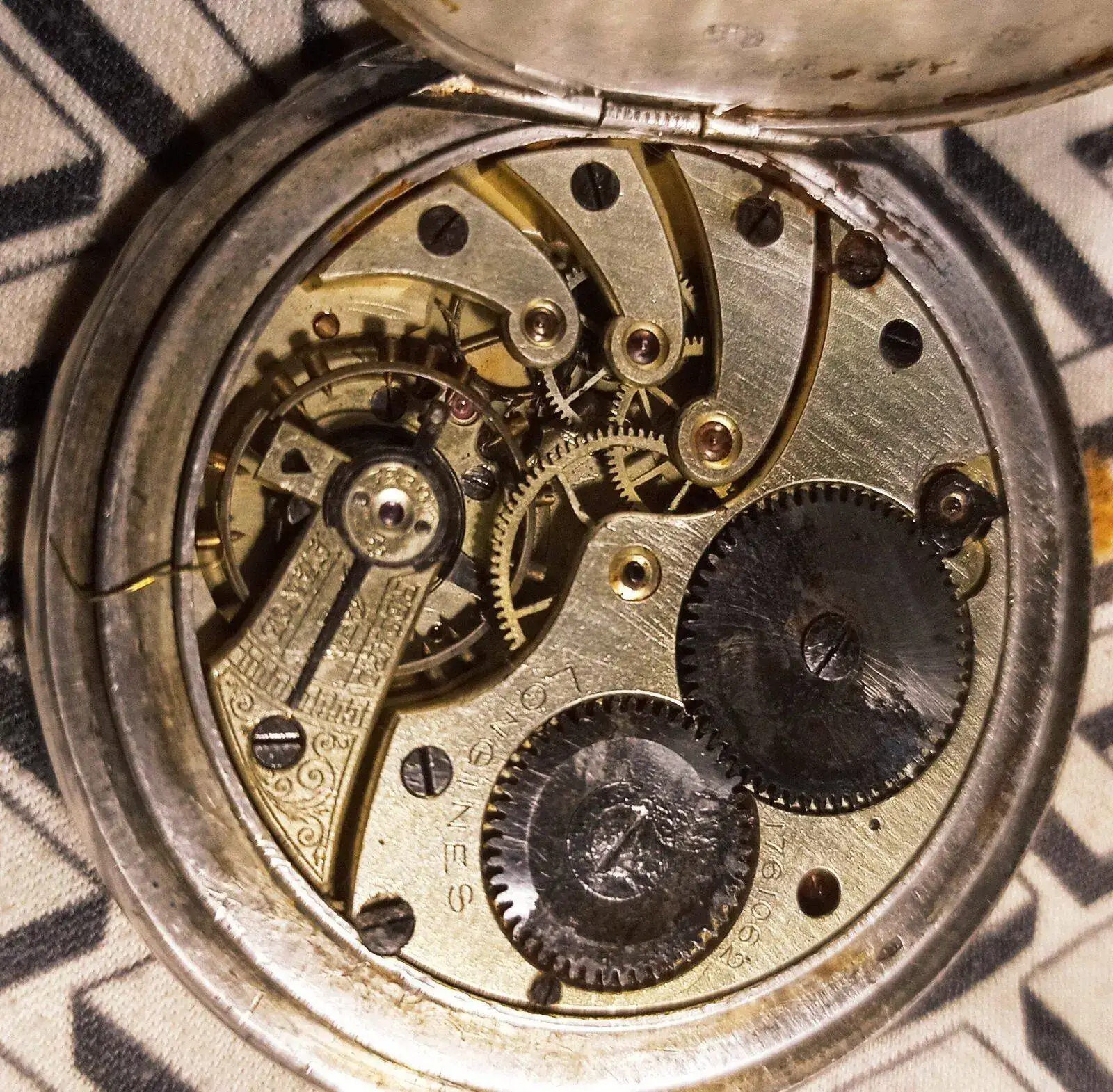

Huye de un relojero que te dice que cambies la maquinaria y no vuelvas ni a cambiar pilas. Llévalo a alguien que lo restaure, merecerá la pena.
Te enseño el mío, también de mi bisabuelo, de 1911, lo restauré hace poco:

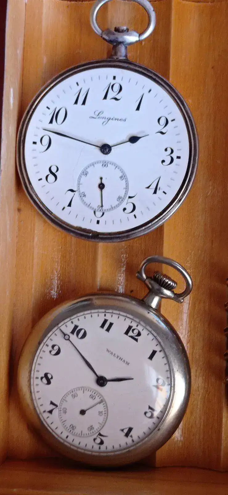

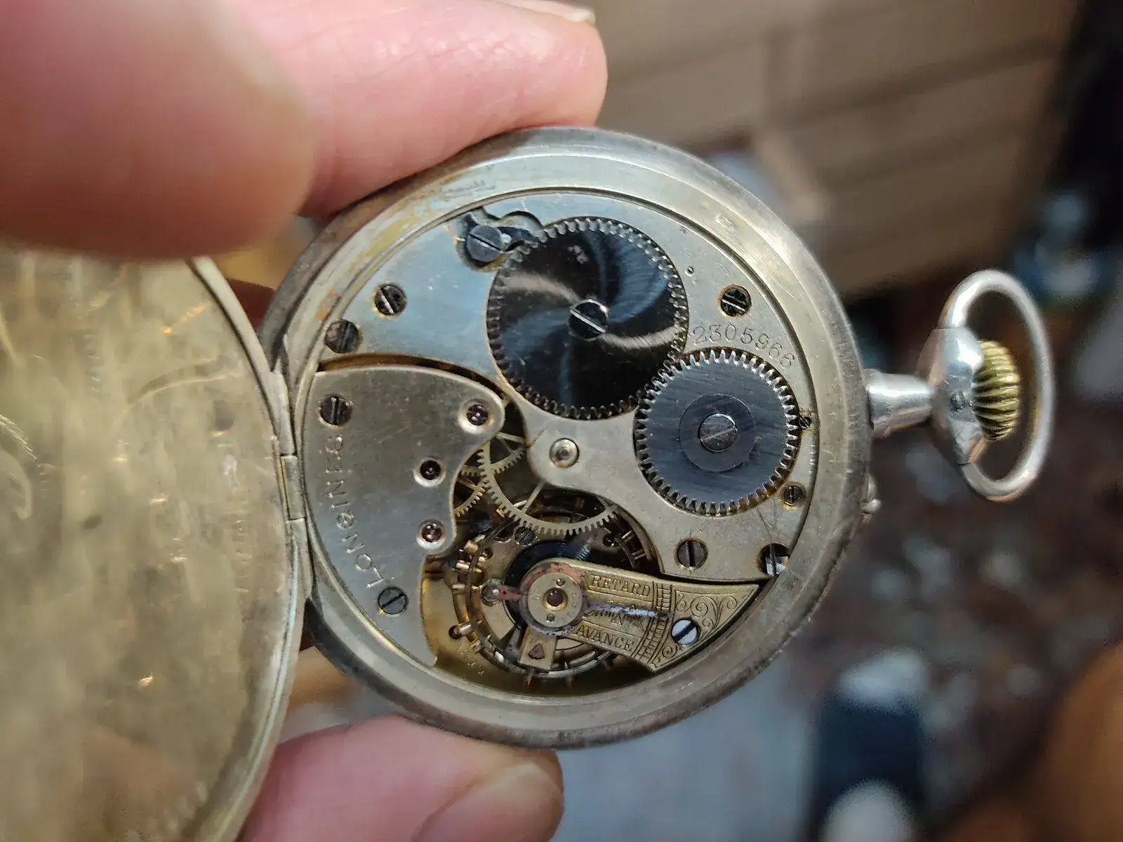

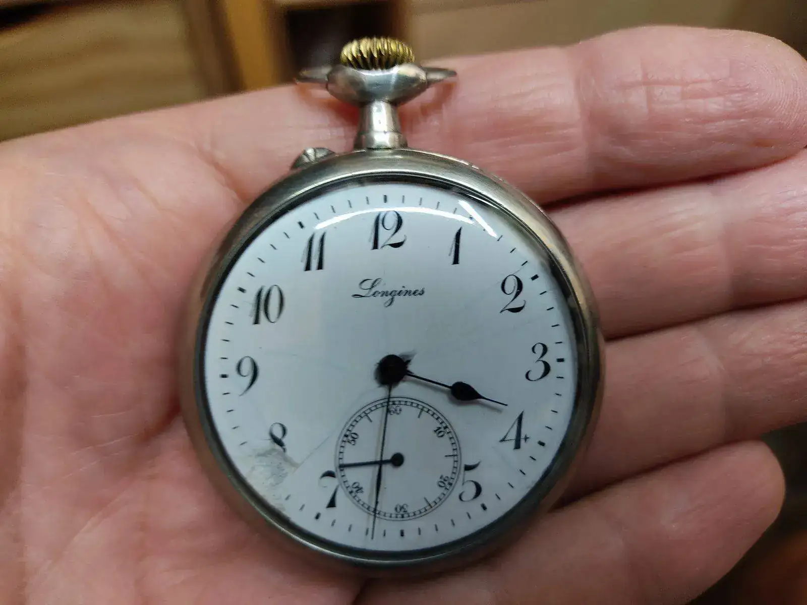

Un reloj que merece la pena ser recuperado. Veo que le falta un rubi al puente de la rueda de escape, y estoy seguro que con eso reparado y una limpieza el reloj funcionara sin problemas. Otra cosa es la caja ya que necesita una tapa, la cual no se si te la quieren hacer nueva o acoplar de otro reloj. Mira varias opciones antes de tomar una decisión.
Este es el reloj de mi abuelo, responsable de que dejara mi otro hobby y me aficionara a la relojeria. Mi primera reparación.

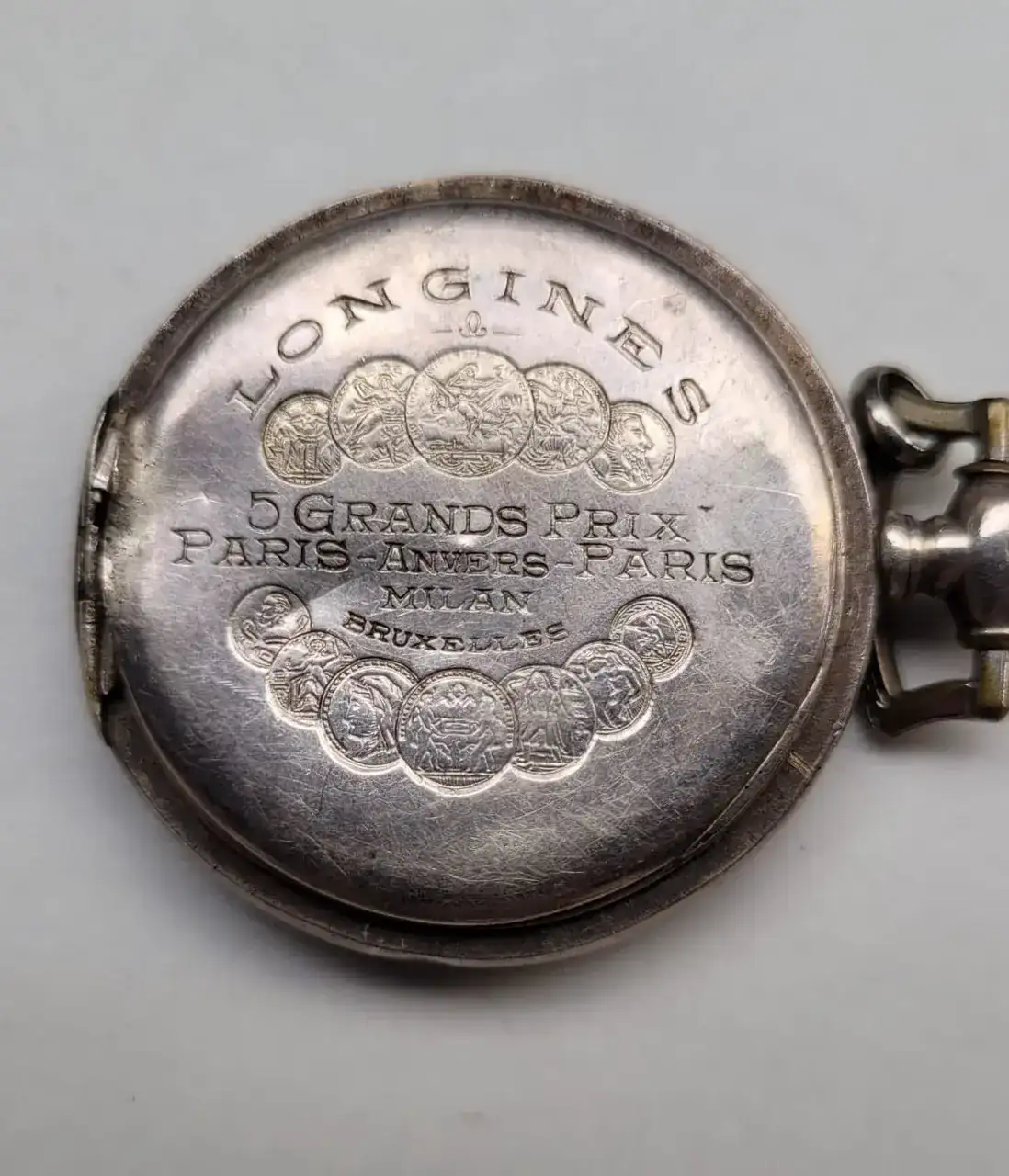

Por fotos que pude ver de algún reloj muy similar al mío, yo también sospechaba que le falta una tapa y así lo comente al taller.
La tapa en la que viene grabado lo de 5 Grands Prix, que está suelta pues tiene roto el pasador-visagra, creo que es la que cubre la maquinaria, al ponerla se mantiene encajada y la tapa que falta iría sobre esta última, creo que es así.

Hoy me vine un poco abajo tras recibir la evaluación hecha por un relojero que se dedica a estos menesteres y que goza de buena fama por sus trabajos aquí en Asturias.
Tras hablar con él telefónicamente, le envié las fotos del reloj a fin de hacer una primera evaluacion y posteriormente llevarlselo a la localidad donde reside si procedia.
La contestación tras ver las fotos, me venía a decir que no gastará dinero en el reloj, que la cantidad sería alta y que además no quedaría bien.
Su conclusiòn la basaba en que que veía el mecanismo en pesimo estado, faltaba un rubi y probablemente la rueda estaría rota, el resto de la maquinaria estimaba que estaria muy tocada.
También veía la caja en muy mal estado, con bisagras rotas y que la tapa abollada no indicaba nada bueno.

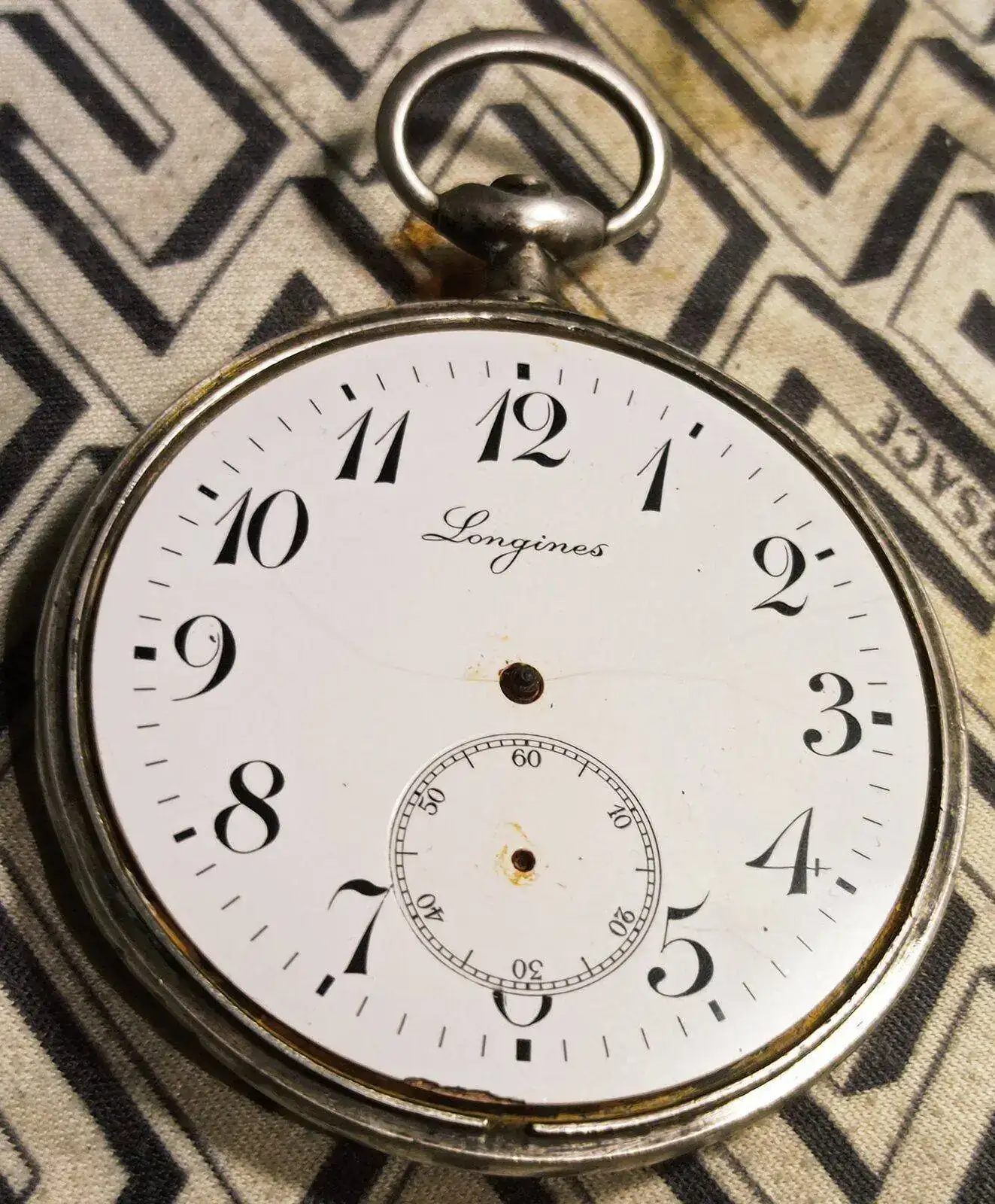

Comentaba igualmente "que la esfera que es lo mas valioso del reloj esta muy rajada y a nada que se toque se agrietara aun más"
A parte de agradecer su sincera respuesta, como digo me dejo un tanto bajo, aunque sigo en conversación con el taller donde lo tengo con la intención de restaurarlo.

Lo mismo dijeron de mi Longines y..........
Todo depende del valor sentimental que tenga y lo que estes dispuesto a gastarte. Yo hice el trabajo desde mi desconocimiento y ahí lo tienes.

Soy bastante "manitas" y de los que piensan que muchas cosas no se hacen porque no se intentan, pero el trabajo del reloj, creo que supera ampliamente mis habilidades y conocimientos al respecto.
Aprovecho tu mensaje para comentarte algunas dudas que tengo...
Sobre el cuadrante de mi Longines, en el taller donde lo tengo no ven posibilidad de repararlo-mejorarlo, me comentaron que si habría posibilidad de sustituirlo por otro de Longines, (perdería la inscripción de Cuervo y Sobrinos), en principio no me suena bien ponerle uno nuevo..
Sobre la tapa que le falta a la caja, no ven muy claro el fabricarle una, y aunque sobre este punto, en principio no veo demasiado inconveniente en dejarlo de momento con una sola tapa, también tengo mis dudas

La esfera se puede limpiar y el cambio se notará una barbaridad. ¿Que se puede romper? claro, pero tal y como está ya la puedes dar por perdida.
