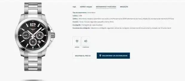

Me gustaria que pudiera decirme alguien su opinion sobre un Longines Conquest cronografo del cual estoy prendado.
El precio de catalogo es de 1.820 euros y en una relojeria de total confianza me han dado un precio de 1.460 euros.
¿Me puede alguien que entienda dar su opinion sobre este calibre (L688) y relación calidad precio? Es un capricho que me supone un esfuerzo economico importante y desearia no equivocarme.

El movimiento L688.2 se trata de una variación del movimiento Valjoux 7753, pero modificado en donde se ha sustituido la parte de tren cronográfico por otro rediseñado a criterio del grupo Swatch con rueda de pilares ( se le conoce como Valgranges o Eta A08.231 rellamado A08.L01). Este mismo calibre lo emplea Omega con escape Coaxial, el 3330. También hay varios Valgranges sin crono, sólo hora (como los Pam ) A07.511 y otros de tres o cuatro manos y segundero central, ETA A07.111/61/71.

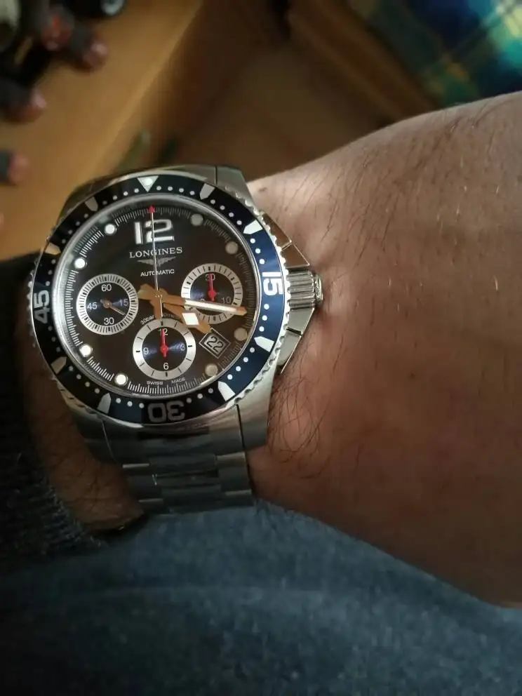

Yo tengo éste crono y con el mismo movimiento y estoy encantado...lo uso esporádicamente, y va perfecto.
