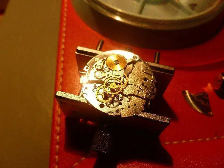

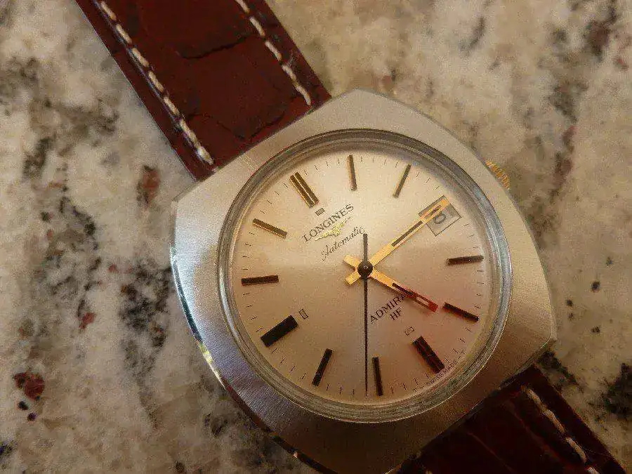

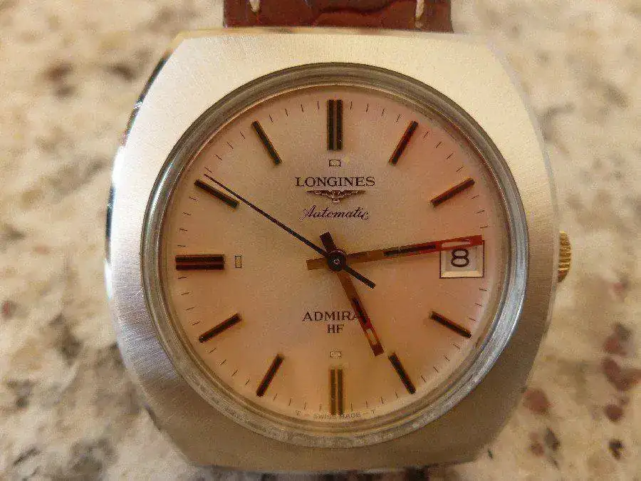

Hola a todos. Hace mucho tiempo que no inicio un hilo, y la verdad es que ya tenía ganas. En esta ocasión se trata de un LONGINES modelo ADMIRAL HF. Las condiciones del calibre son magníficas, la esfera y agujas están perfectas. El calibre que monta este LONGINES, es un magnífico 431 a 36.000 H/A, ajustado a cuatro posiciones y temperatura.

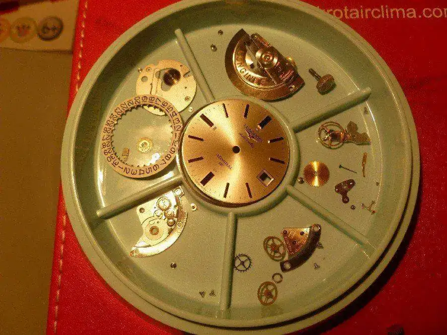

Lo mejor de todo a sido su puesta a punto, cuando llegó ya le tocaba. El módulo rotor se movía con dificultad y la cuerda manual era imposible de mover al máximo de carga. Ahora la masa oscilante se mueve con la cuerda la máximo al más ligero movimiento y la carga manual no opone resistencia alguna. Es curioso en la tapa del cubo pone en inglés y en francés “ No Abrir”. Pero he abierto el cubo y lo he limpiado y engrasado como cualquier otro.
El reloj actualmente adelante unos 5-10 segundos diarios, sin tocar afinamiento.
Solo me falta rellenar con material luminicente la aguja de horas y la de minutos, que tendré que comprar en Comercial Kirman (Sevilla). Que es lo que tengo más próximo.

Este calibre tiene ciertas dificultades a la hora de hacerle el mantenimiento, como por ejemplo lo que me ocurrió a mí.
La rueda inversora tiene los trinquetes pegados con goma laca, y en la limpieza se desprendió uno de su lugar. Eso por un lado, y por otro el engrase de las paletas del áncora y del eje volante. Muy críticos debido a la velocidad a la que giran.
Todos esos problemas han conseguido que cada vez sea más difícil encontrar estas pedazo máquinas en buen estado.

Gracias compañeros por compartir las satisfaciones que dan los vintages. Os comento que la corona es lo único que me falta para completar la originalidad del reloj. De momento la que tiene es omega y es dorada. Gracias.

Pues no me había dado cuenta, al estar casi escondida en la caja apenas se nota.
Otro punto a tener en cuenta es la tija partida, cada vez más difícil de encontrar.

Solo me falta el material luminiscente para las agujas, la esfera no la toco y la corona original en acero, la tengo en dorado.
