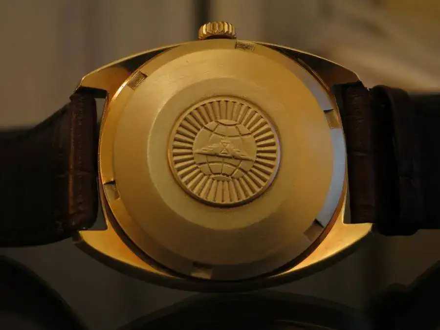

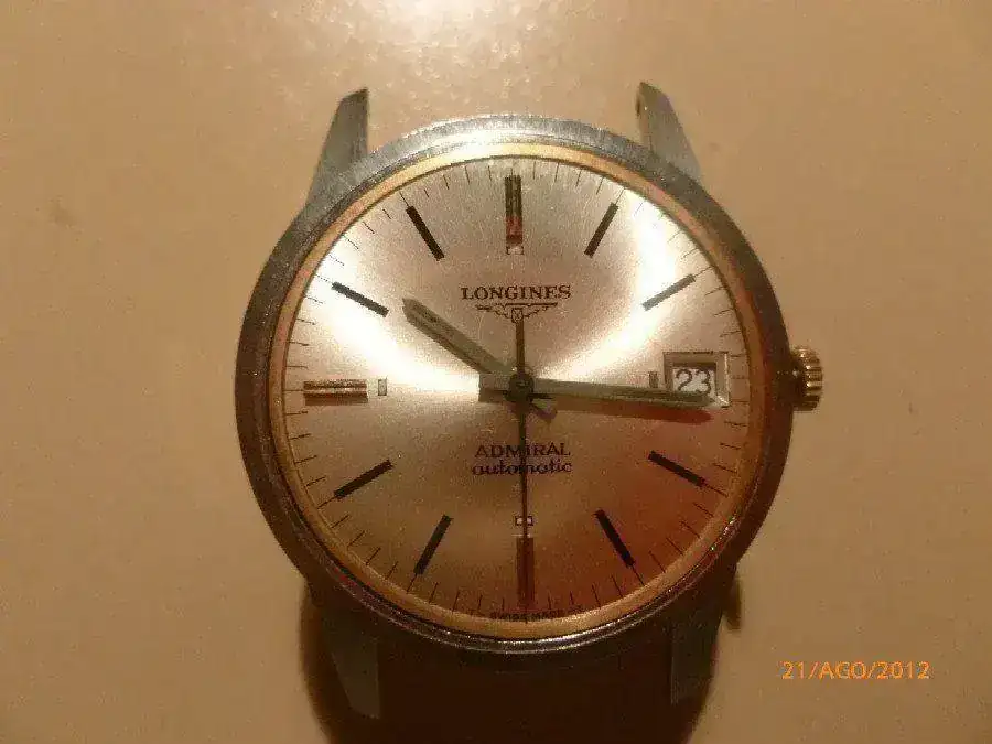

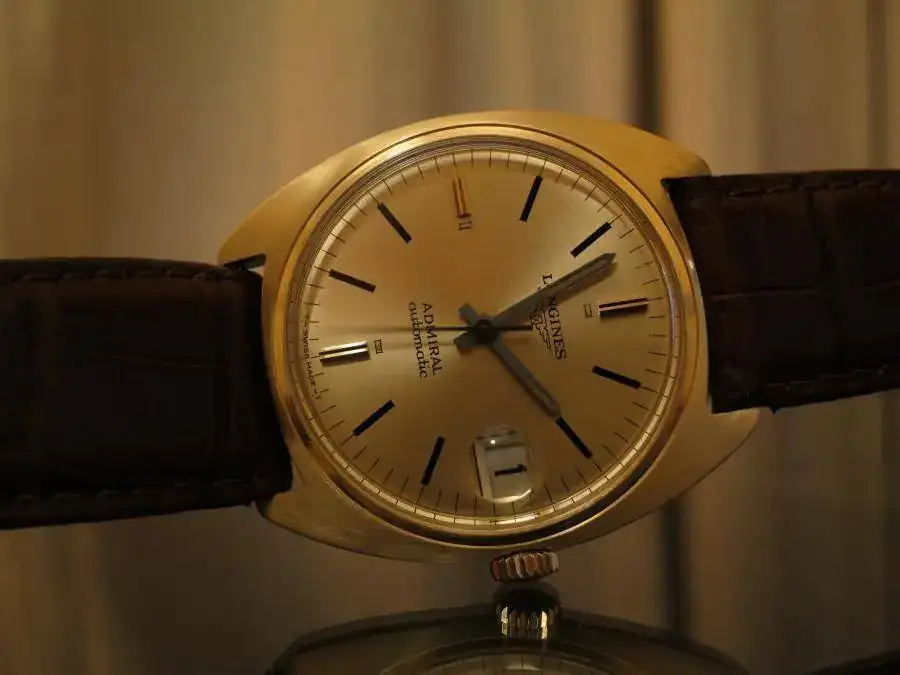

Hola a todos, queria compartir este reloj con vosotros, es un longines admiral de los años 70 con un calibre 431 de 36.000 alternancias. ¿Que os parece? ¿Os gusta? :-P

Precioso, compañero.

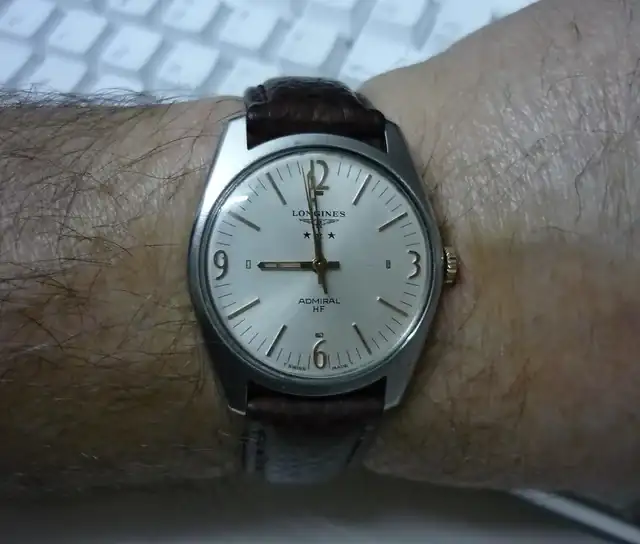

Te presento al mío un poco más austero, ya que no tiene fechador y las alternancias son 'solo' 28.800.
Por cierto, supongo que el tuyo, como el mío, es de carga manual... ¿o no?
Que lo disfrutes
Que lo disfrutes
Hola amigo! me gusta tu reloj y esta en muy buen estado. El mio es automatico.
Un saludo!
Un saludo!
Debe ser un poco más moderno que el mío. Y eso me recuerda que ya le va tocando una puesta a punto...
HOLA ANTONIO: A QUIEN NO LE PUDE GUSTAR ESTA MARAVILLA!!! PRECIOSA PIEZA Y SU SONIDO MAS QUE ESPECIAL POR LAS A/H QUE TIENE.
FLICITACIONES! :ok::
Un ABRAZO.
Hola Antonio.
Felicitacioines por el Longines, está precioso.
Tiene mucho de los Omega Constellation de ese mismo tiempo, diseño de mucho éxito sin duda.
Un abrazo ...
:friends:
Hola Antonio, es una auténtica preciosidad se mire por donde se mire:):clap:, y creo que esta fabricado en material noble..no?. Seguía alguno muy parecido o igual que el tuyo pero al final no pudo ser. Gracias por mostrarlo.
antonio es un piezon lo que tienes............
Rotundo... muy bien conservado.

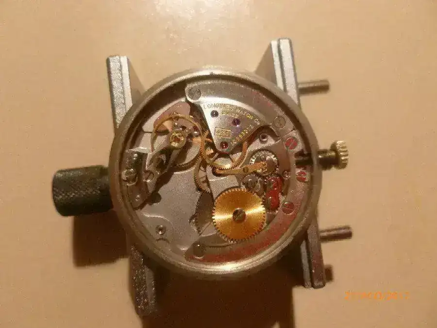

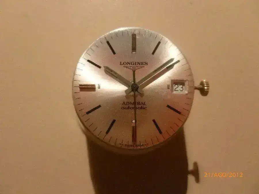

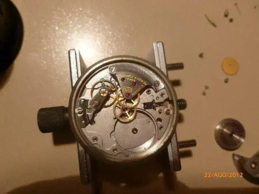

Hola de nuevo, muy buenos días a todos. Mando foto del proyecto en marcha, a petición de Antonio.

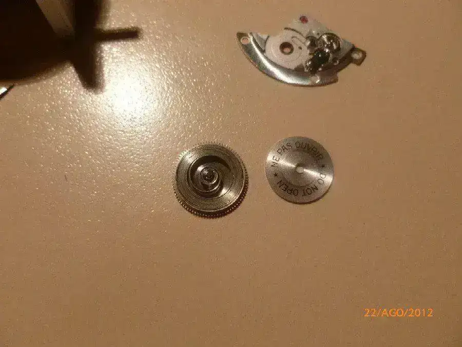

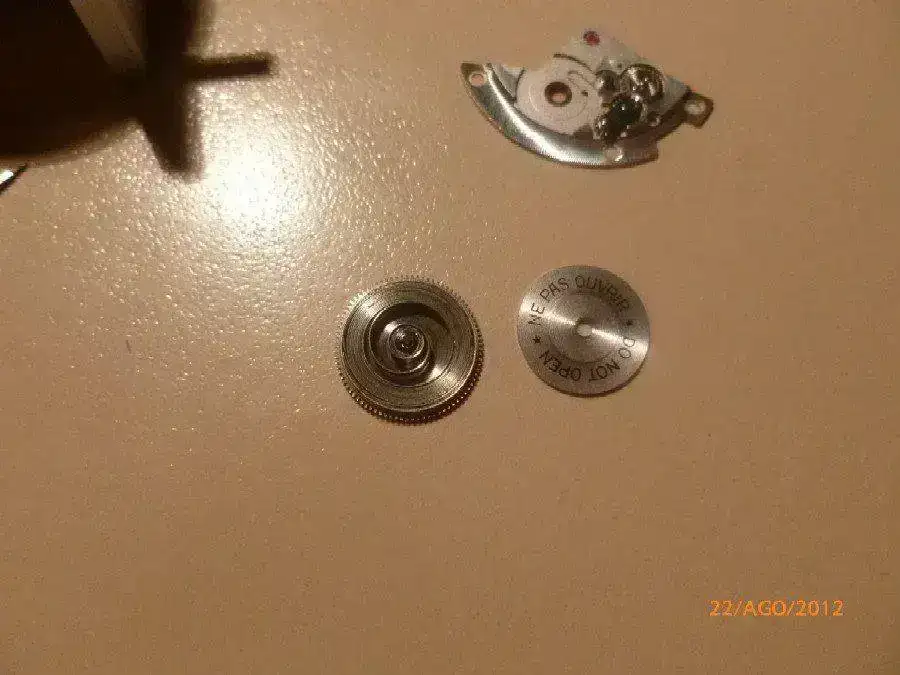

Decir que cuisamente cuando le hice la limpieza al sacar el cubo me encuentro con una leyenda " ne pas auvrir " ( no abrir). Al parecer la cuerda está metida en un cubo "monobloque" o algo así, que hace que no sea necesario lubricar de por vida. Me falta una tija partida (tengo cuatro tijas pero son enteras) para el Longines 431, para concluir este genial proyecto. En fin no me enrrollo más. Las fotos:
Hola Juancar. El cubo que comentas puede abrirse por el centro. El aceite no dura de por vida, y eso lo pone Longines para que se cambiara el cubo completo.... o para que te gastaras las perras vamos. Esta semana repare un 431 de Longines con un cubo con la misma leyenda. Se abren por el centro.
Gracias vodevil, volveré a abrirlo esta misma noche. Todos los días se aprende algo. Gracias de nuevo.

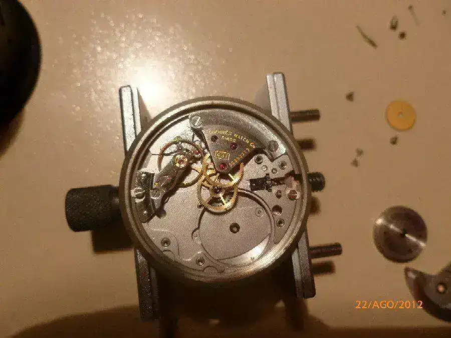

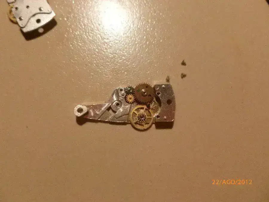

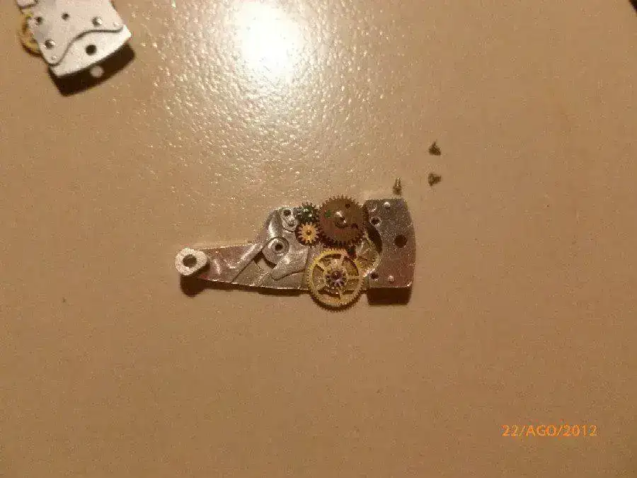

Hola de nuevo Vodevil, en efecto se puede abrir sin ninguna dificultad y engrasar como el resto de los cubos con cuerda automática. Pongo fotos del trabajo realizado. Gracias por todo. Detecté un fallo en el módulo del automático y es que la rueda inversora estaba mal, he cogido la inversora de otro Longines 431 que tengo en desgüace y listo, completamente nuevo. Todo solucionado. Las fotos del trabajo realizado:
1.- Calibre longines 431 desmontado.
2.- Cubo abierto del longines 431.
3.- Puente del automático desmontado. Sustitución del la rueda inversora por otra.
Gracias por todo.

Nada a mandar. Me alegro que te haya servido. Justo repare uno la semana pasada....
Ver el archivos adjunto 115585
Ver el archivos adjunto 115586
Ver el archivos adjunto 115588
Gracias por todo.
