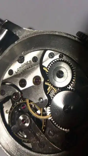

Buenas noches, hoy he abierto un Longines que perteneció al abuelo de mi mujer y en el calibre ponía Longines 6698443, y en la tapa 22677 41. Con estos datos, ¿alguien sabría darme información sobre su fecha de fabricación aproximada?
Por lo que he visto en fotos debe ser un calibre 12.68Z, pero no lo pone.
Muchas gracias de antemano.
[FONT=Tahoma, Arial, Helvetica, sans-serif]​...de 1943, unas fotos no vendrían mal[/FONT]
Diría que es un 10.68z
Sí, eso me parece a mí, pero no lo pone.
12.68Z sin piedra en rueda de centro
¿En que se diferencian el 10.68 del 12.68? Si podéis, explicadmelo teniendo en cuenta que no tengo ni idea de mecánica. Gracias!
Muchas gracias por la info!

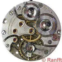

Buen día amigos; entrando en RANFFT encontrán información de distintos calibres.
Ustedes comprobarán que en muy común encontrar calibres donde los 2 primeros números concuerdan con el calibre - ejemplo: cal. 18.50: los 2 primeros números es la medida (18 líneas) y en otros calibres - esos 2 primeros números simbolizan los mm. que mide esa maquina. ej. 30L =30 mm.
ej. el 10.68Z =10 Líneas. El 12.68Z = 12Líneas, Aprox. y en muchos es una medida bastante aproximada.
Así también comprobarán que muchos otros no significa nada.
Un saludo, Luis desde Argentina
