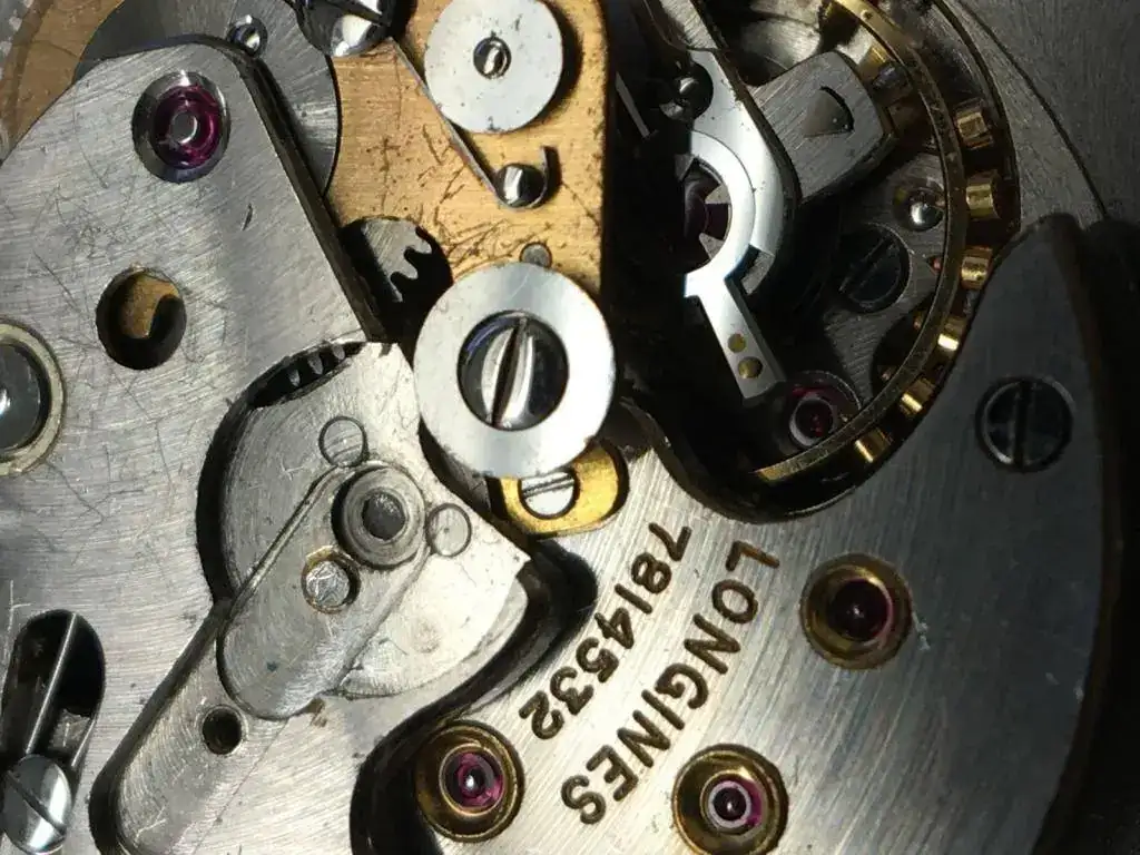

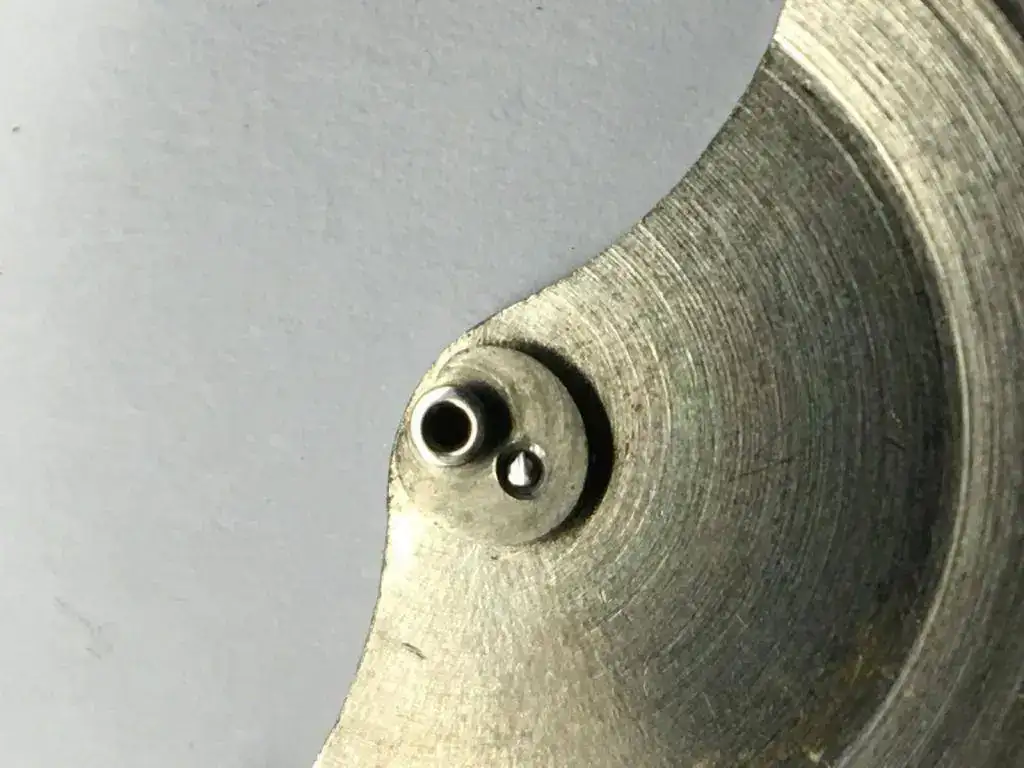

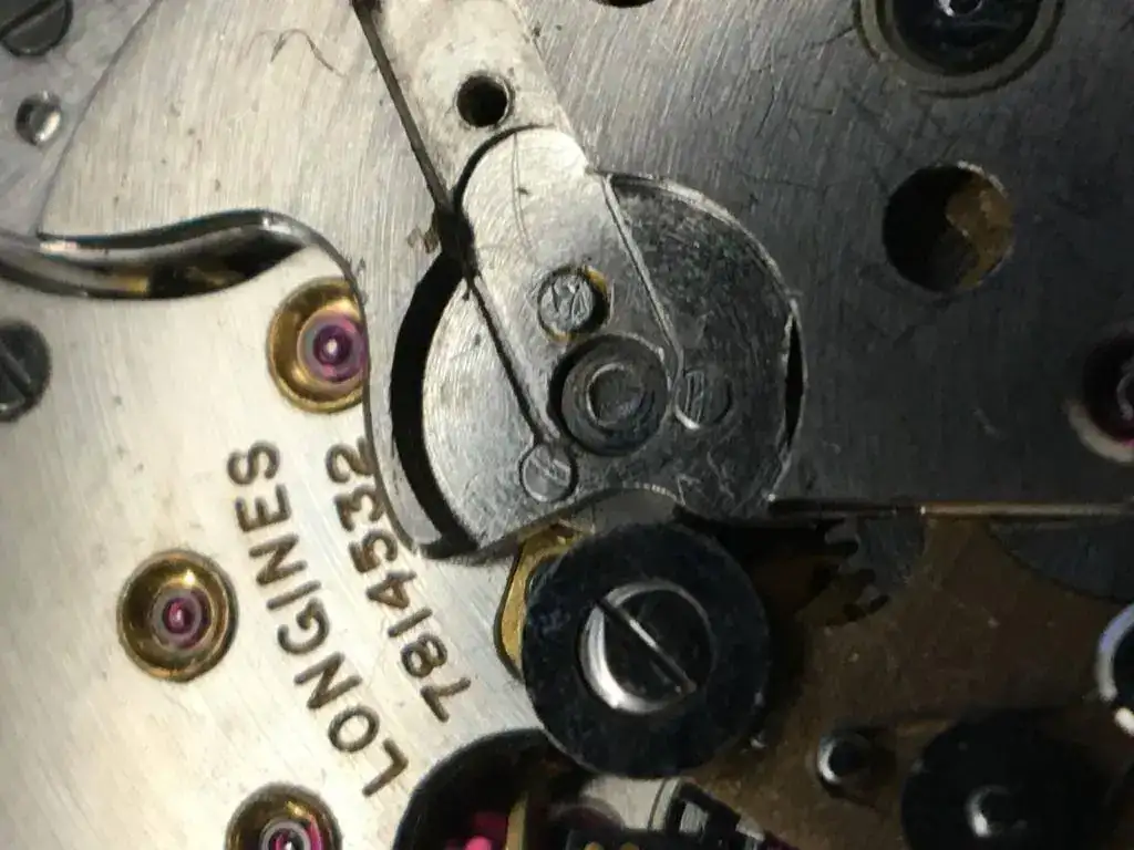

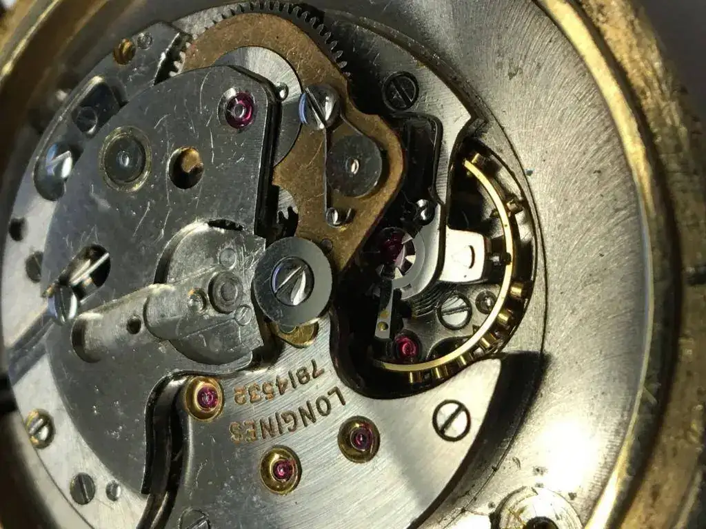

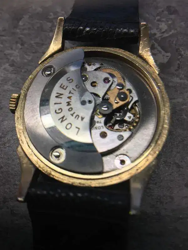

El vendedor dice "el rotor se ha desprendido, creo que se sujeta con un clip que está suelto dentro de la caja. El volante está bien y el reloj anda un poco si se mueve", y aporta las siguientes fotos:
Este es el calibre antes de la avería:
Después:

¿se saca algo en claro de esas fotos? ¿sería complicado el arreglo? en definitiva tengo que decidir si adquiero el reloj o no, aunque me gusta no estoy dispuesto a gastarme una fortuna en reparación ni en un proyecto de esos eternos.

el eje de rotor está roto,
necesitás el recambio:
www.ebay.ca/itm/Longines-Genuine-Material-Part-1134-Oscillating-Axle-for-22A-/371807144816
Lo que sí deberías estar seguro que el mecanismo automático está en buenas condiciones,
es algo delicado, a manera del magice lever de Seiko pero con dos trinquetes
colocados en el mismo sentido, cada uno situado opuestamente en la única inversora.
Estos trinquetes operan bajo muelles bien finos, y están envirolados.
