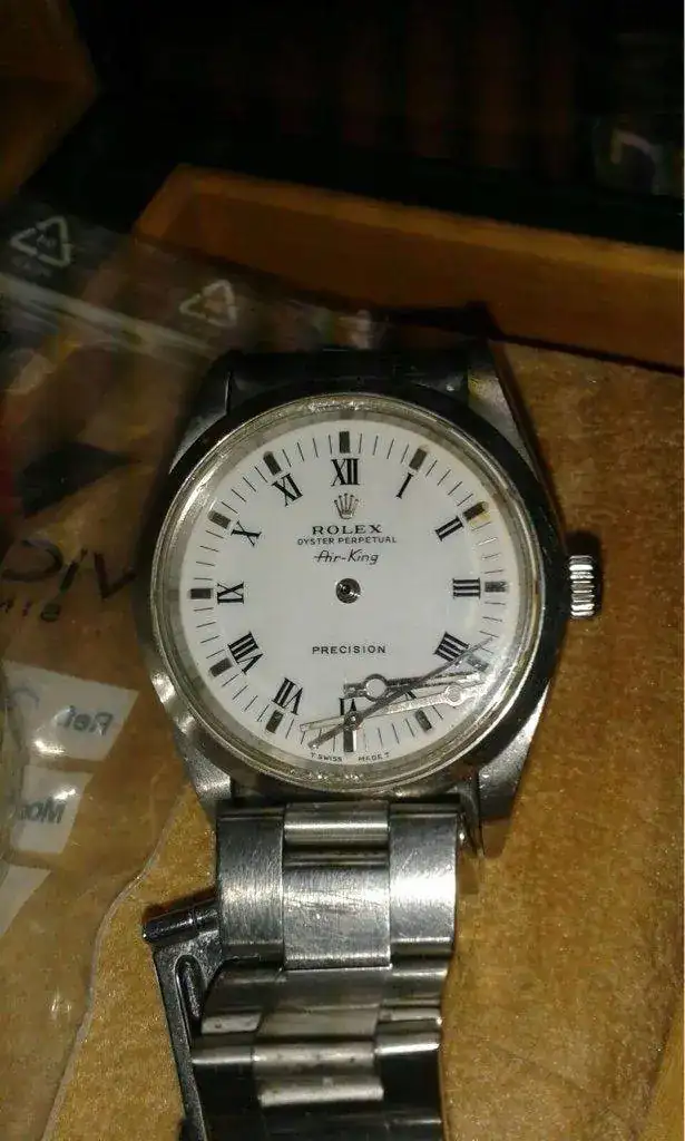

Hola otra vez!
Los relojeros de barrio son una fuente constante de sorpresas (al menos para mi, ultimamente)
En breve me entregará un Seiko muy interesante, automático y cronómetro, estuve a punto de comprar aquel Rolex que os consultaba... Que finalmente decliné ofertar por el mismo...
Y ahora necesito saber qué calibre monta este "muchachito" porque necesita piezas
He mirado en Google la referencia de la máquina (creo que es) 4714753-3000 y nada, y al buscar información del modelo por la información de la esfera tampoco.
Y entiendo que aquí será un pis-pas saber qué calibre lleva y la añada del mismo
Muchas gracias!

Mirando sólo no. Igual con el número de serie podemos concretar.
Desmonta el armis y a las 12 te sale modelo y a las 6 número serie que te dirá el,año del reloj. Con eso ya puedes buscar lo que necesitas

Con toda seguridad se trata de la referencia 14000 con calibre 3000 de los 90's, serie S, W o T.
Es un calibre muy robusto y común. Suerte con las piezas.

Premio para el caballero!
Entre las asas ha aparecido
Modelo 14000
Num.Serie T4091xx
A la que me despejéis el dato del año ya tengo todo lo que necesito.

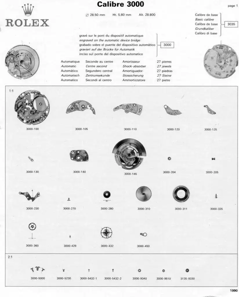

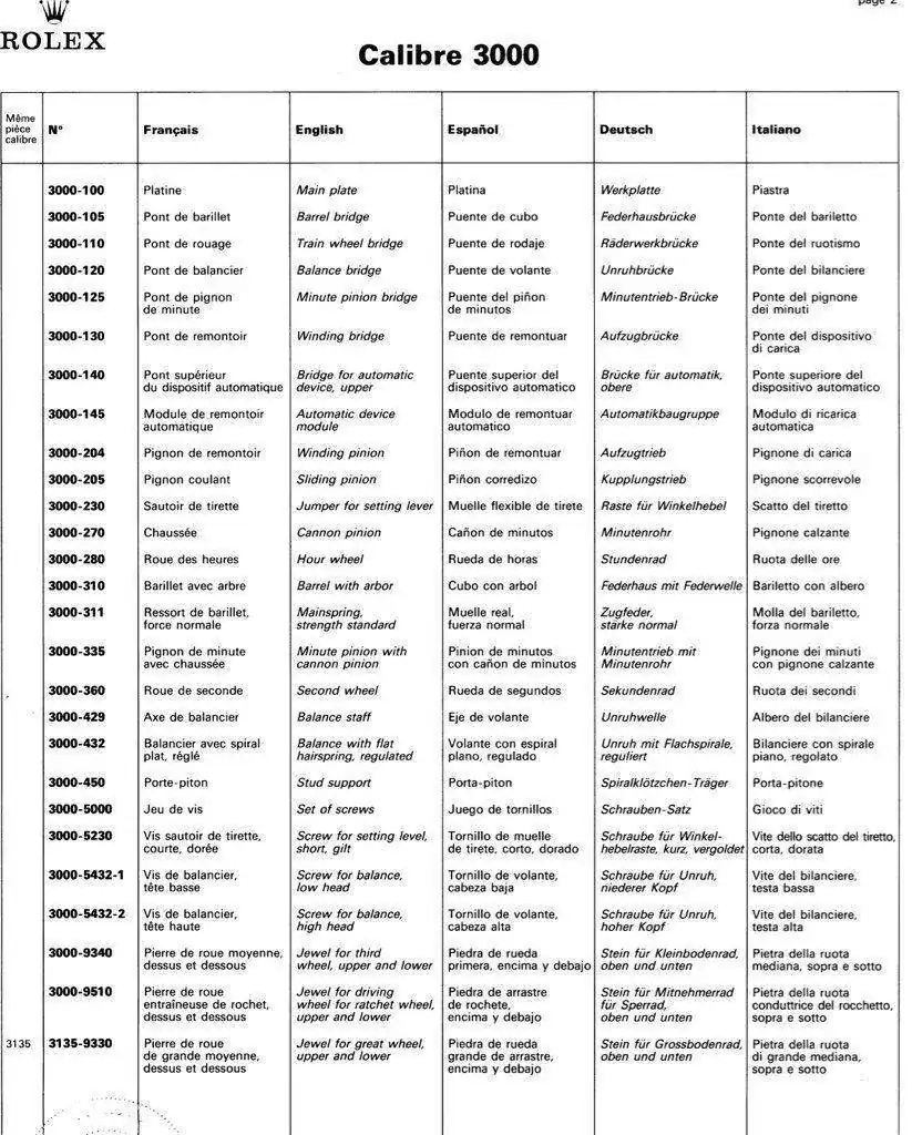

Tras un rato de Google he encontrado esta información
Mi relojero es persona agradecida pero parco en palabras...
Su primera respuesta
- Gracias
Su segundo mensaje
- Me falta el rodaje
Dónde he encontrado esta información (phfactor.net) veo que efectivamente faltan hojas del despiece de este calibre
¿Alguien puede indicarme dónde más buscar?
O si directamente puede hacerme llegar la informació de referencias que me indica le hacen falta, pues doblemente agradecido!

No consigo el despiece
completo del calibre 3000 en Google. Y le he puesto ganas!
Alguien puede ayudarme?

Hola compañero,
Tus intenciones son sin duda loables, de lo que no estoy muy seguro es de lo efectiva que sea tu ayuda a pesar de las ganas que le estas echando.
El asunto es que hay varias cosas que tu relojero tiene que tener en cuenta.
- Si al final es capaz de encontrar piezas originales de segunda mano en internet, se arriesga a 1) que estén dañadas 2) que se equivoque y compre las que no son o se quede corto y le falten más.
- Si por lo contrario recurre a piezas aftermarket, el simple hecho de cambiarlas harán que ese reloj no sea aceptado por Rolex nunca mas para revisiones. Son muy tajantes en este tema. Ello con el problema de fiabilidad de esas piezas y la posibilidad de que dañen a otras más...
- encontrar un movimiento completo es incluso más difícil, y son bastante caros, eso sin contar que dicho movimiento esté dañado justo en el tren de rodaje que es lo que creo que buscáis.
Te doy una pauta más. El calibre 3000 no es un calibre base, sino una derivación del calibre 3035. La lista de partes que encontraste en internet son las del 3000 que son distintas a las de 3035. Lo que necesitas ahora es buscar las del 3035. Después tienes que mirar si lo que necesitas son en realidad solo partes del 3035 o un mix con algunas del 3000.. Aquí hay un problema añadido, si necesitas piezas de ambos movimientos el asunto se complica más aún.
Creo que es un proyecto arriesgado. Pueden salir muchas cosas mal.
Te recomiendo que hables con tu amigo y lo hagas consciente de estas cosas.
Saludos,

hola Rolex4ever
Me he ido al taller esta tarde, y hemos comentado la jugada, atendiendo las amables y extensas explicaciones que me has aportado :)
Yo (que no soy relojero) le he comentado lo del calibre 3000 vs 3035, cosa que me ha aclarado por qué en la página de despieces no encontraba toda la vista explosionada del 3000, sino del 3035. Hemos visitado juntos la página, visto los esquemas y me ha dicho que la máquina del despice con numeración 3035 es la que necesitaba y hemos localizado la referencia de las 3-4 pìezas que necesita (todavía duda de si una está correcta o debe cambiarse)
Los otros puntos que indicas son ciertos pero por un lado no quiere poner nada afltermarket y por otro es el cliente quien decide no pasar por Rolex oficial. Piensa que el cliente, propietario del reloj, lo ha llevado a un (buen y honrado) relojero de un barrio obrero del arrabal de Barcelona...

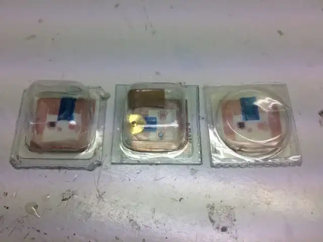

Han pasado unos meses pero yo soy de los que cumple...
Recambios originales para el muchacho :)
A ver si el Lunes os pongo unas fotos ya funcionando... Eso me ha dicho el relojero, al menos.
Fenómeno!
Espero ese reportaje.

Retornado a donde??
No se demasiado del tema, pero me explicaron que las piezas sustituidas se retornan a la casa madre junto con el embalaje de las nuevas. O así lo entendí.
