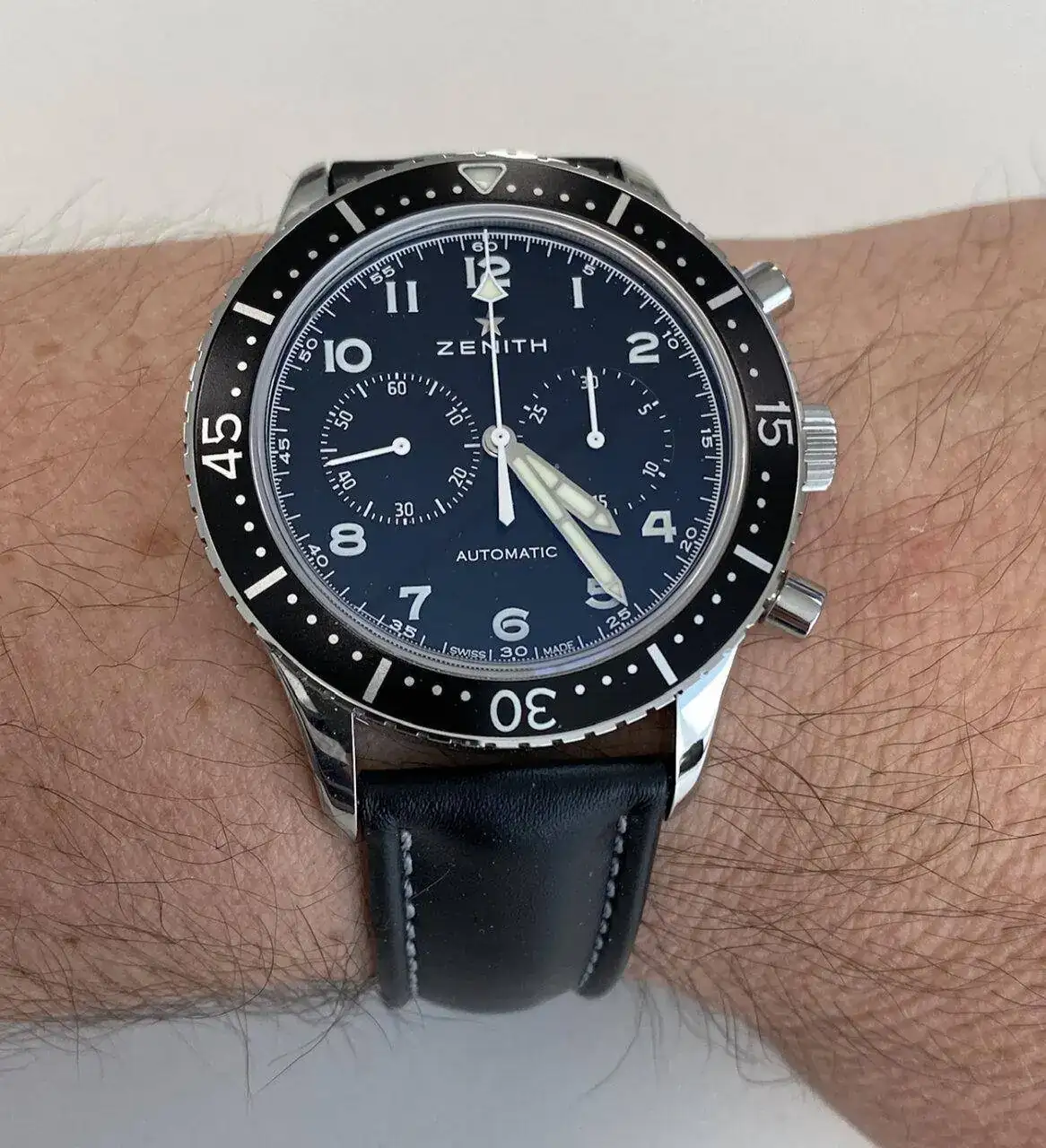

Otro encantado con Zenith.
Este en concreto también con el 4069, maravilloso
Reacciones: Blueturtle y marlowe
