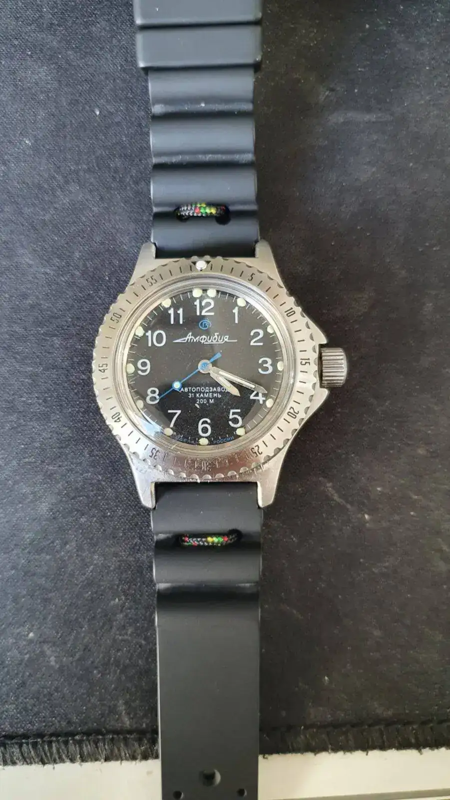

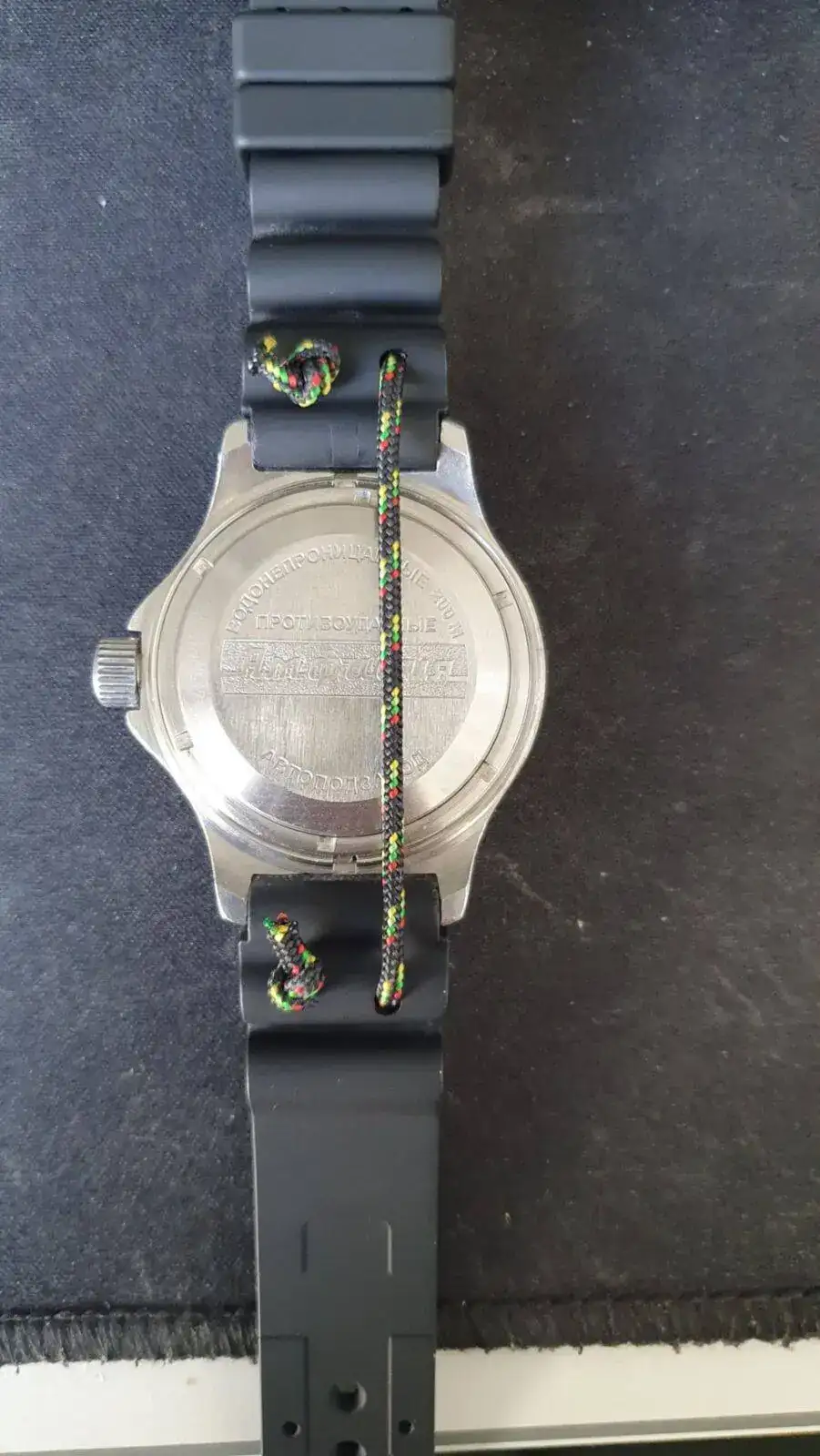

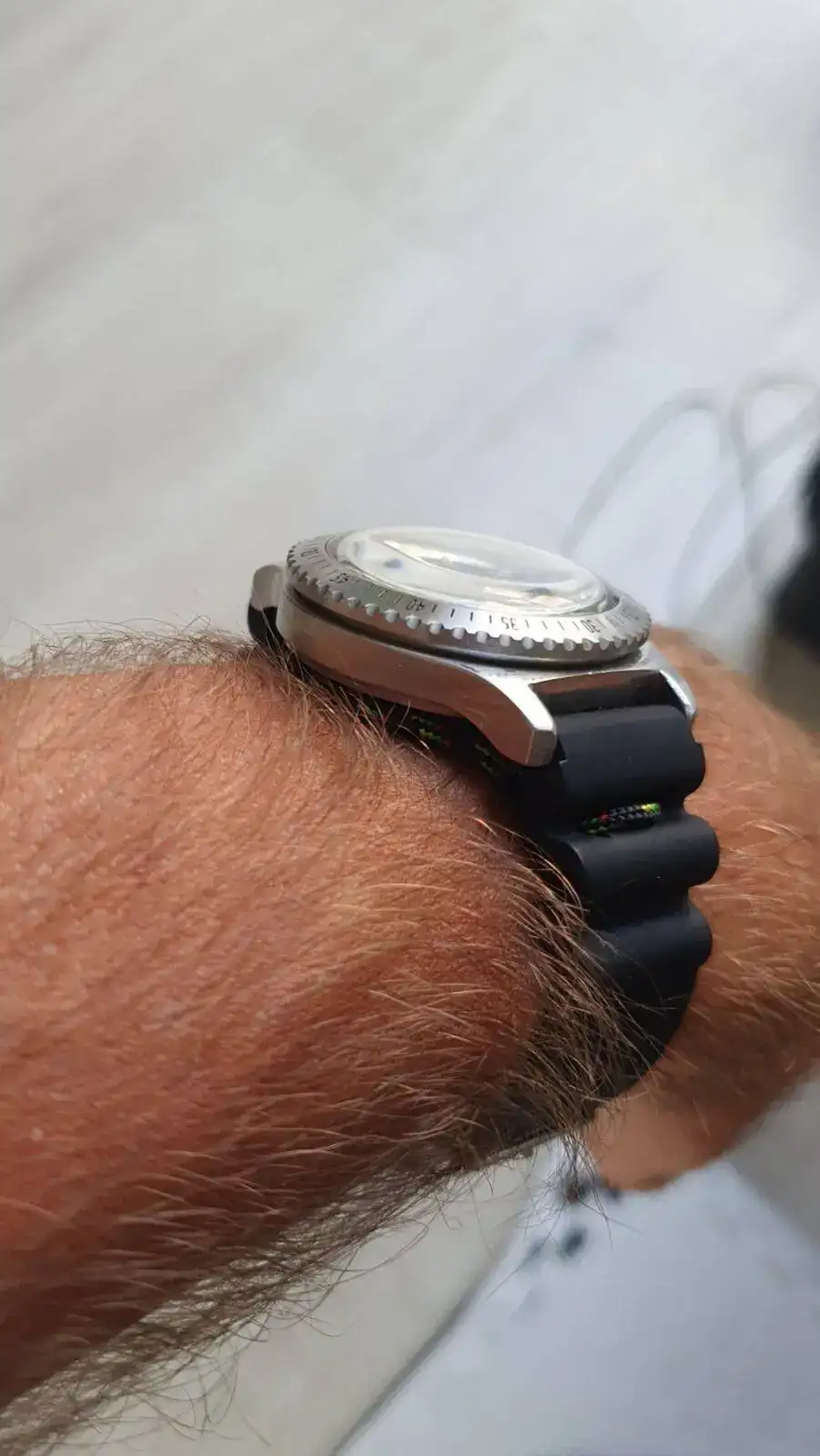

Como sabéis por aquí, uso un ruso, al que llamo 'Gravelinski' para ciclismo de montaña. Es sólido, hermético, funciona bien... El único inconveniente es el de las correas. Hasta ahora lo llevaba con una nato elástica, pero es un diseño que, por concepto, añade tensión en los pasadores y, además, separa el reloj de la muñeca, cosa poco conveniente cuando tiene que lidiar con las vibraciones continuas de los baches. Salvo que lo aprietes hasta que te deje la mano sin riego sanguíneo, lo que tampoco es muy recomendable. Así que pensé en volver a las correas convencionales (de dos piezas) capaces de resistir el trasiego de la ruta y la ducha posterior. Pero siempre he temido perder el reloj si saltaba uno de los pasadores de la correa. En lugar de soldar pasadores y otras soluciones más drásticas, se me ha ocurrido esto. Es una operación, además, que se limita a la correa, con lo que la puedes pasar de una pieza a otra y, además, no "dañas" el reloj en sí. Antes de que os lo preguntéis, no molesta en absoluto, pues el cordón (es cordino de escalada de 2 mm), si lo dejas de la longitud apropiada, rodea la tapa y encuentra su posición sin entrar en contacto con la piel. Al menos, no como para sentirlo. Y ahora, las fotos. ¿Qué os parece?

No sé... y una gotita de loctite en los pasadores? cuando quieras sacarlos los tendrás que cortar, pero para lo que cuestan...

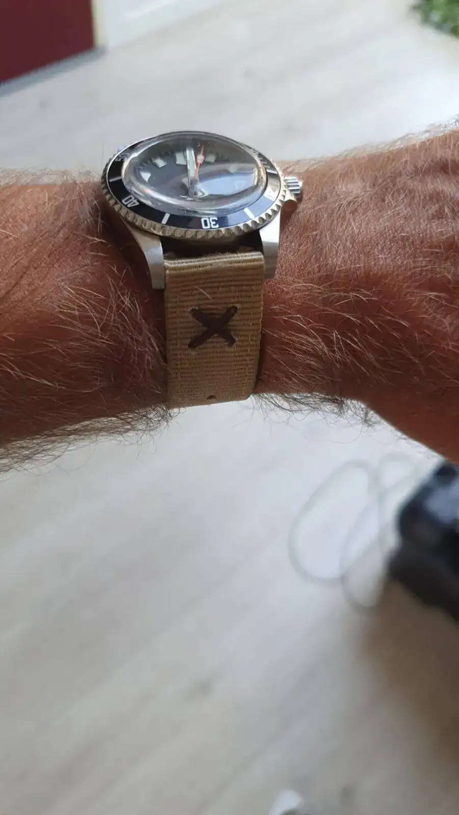

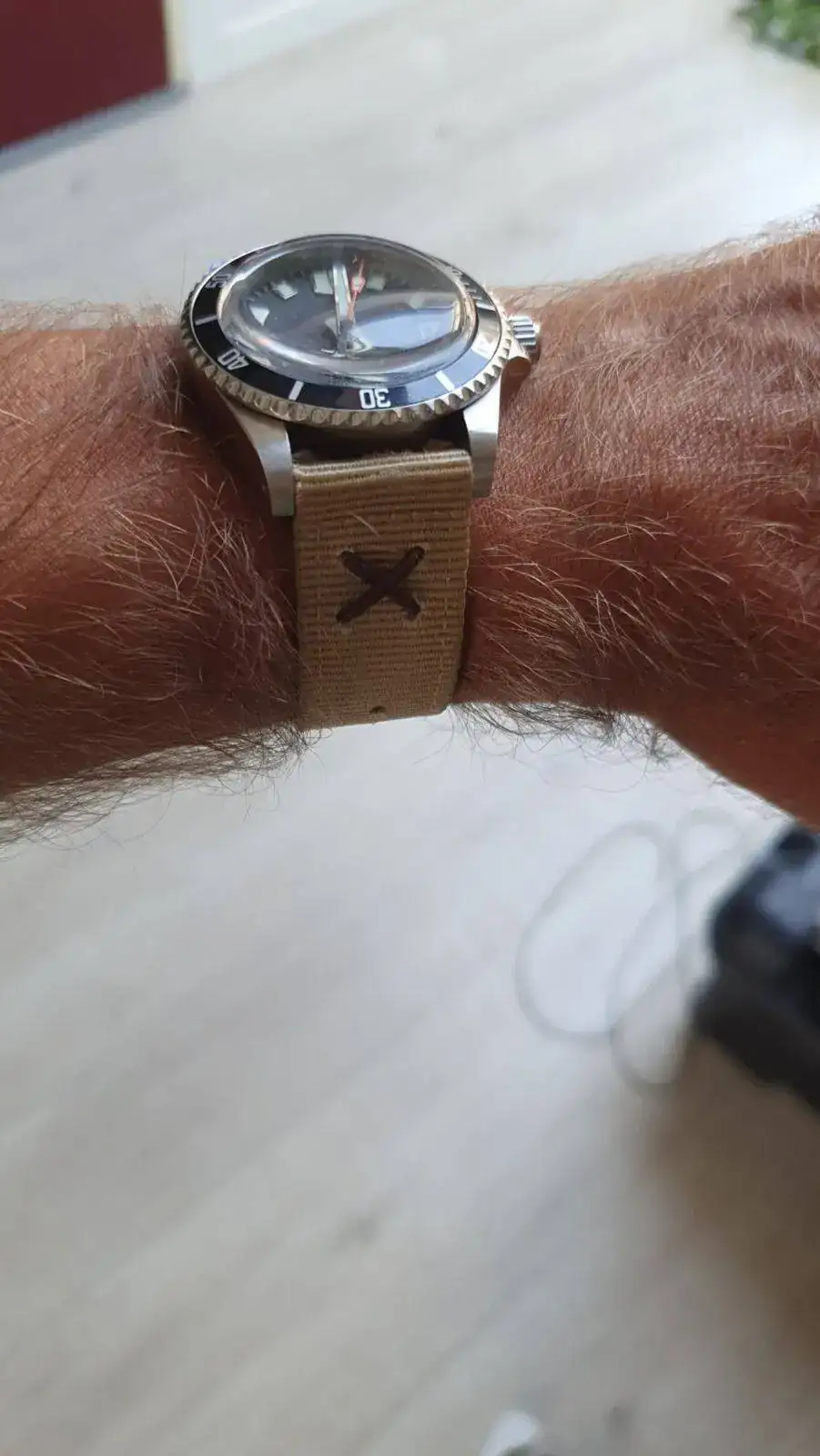

Eso sería sólido, sin duda, pero me dificultaría una de mis diversiones: elegir la correa y el reloj apropiados para cada momento :). Es verdad que este es poco churrillo, pero con cordón de cuero en correas textiles se pueden conseguir acabados más aparentes:

Si señor. Este mola más.

Si te da el resultado que buscabas, enhorabuena
Yo desde luego no lo haría
Interesante solucion, y desde luego, eficaz, y cierto, hace unos dias el compañero @miquel99 mencionaba el hecho de que pocos ponemos atencion en revisar los pasadores cuando llevamos relojes a nadar, pero creo que aplica para tambien para el ciclismo, yo soy de los que nunca pone atencion a los pasadores, incluso hasta hace poco , usaba pasadores delgados (de los que vienen de regalo con las correas de Ali), pero me pedí unos pasadores mas gordos y cambie todos los pasadores delgados, los rusos siempre van con sus pasadores de serie, pero siempre puede ocurrir una indeseada rotura de pasador y tu metodo es muy util para evitar la perdida del reloj.
Gracias por compartir el consejo y por cierto que ha quedado muy bien el arreglo, especialmente me encanto la correa textil.

Tengo la sensación de que la solidez del conjunto reloj-correa depende más de la holgura entre la correa y el asa que de la robustez del pasador. Con un brazalete metálico, de esos que casi hay que lubricar para que llegue hasta el punto de encaje, poco importa lo fino que sea el perno. Por contra, en una nato, que tiene juego por definición, cada uno de las conexiones entre el pasador y la caja es más débil. Otra cosa es el que sistema esté duplicado y que, con una nato, si salta un pasador, el reloj se queda colgando. Pero creo que es más fácil que salte un pasador en una nato que en una correa de dos piezas (siempre que sea de la medida correcta, claro).
