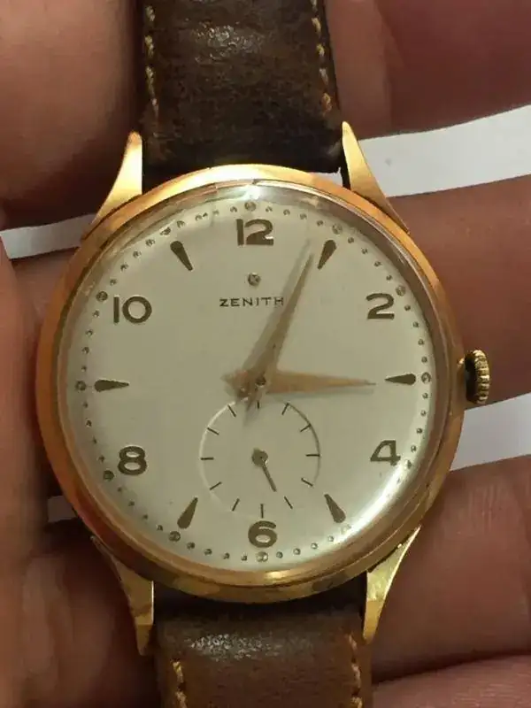

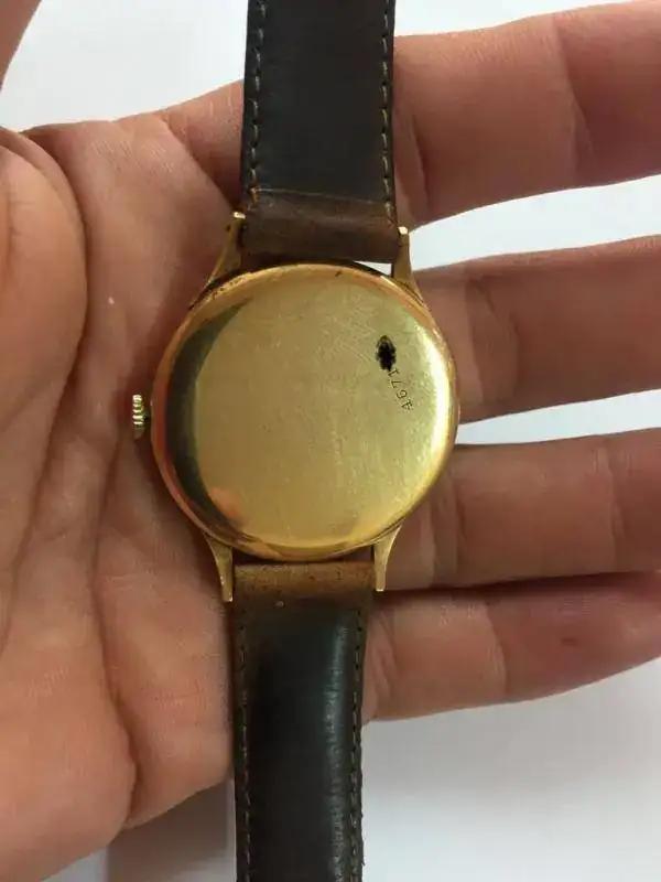

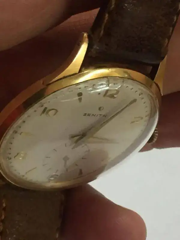

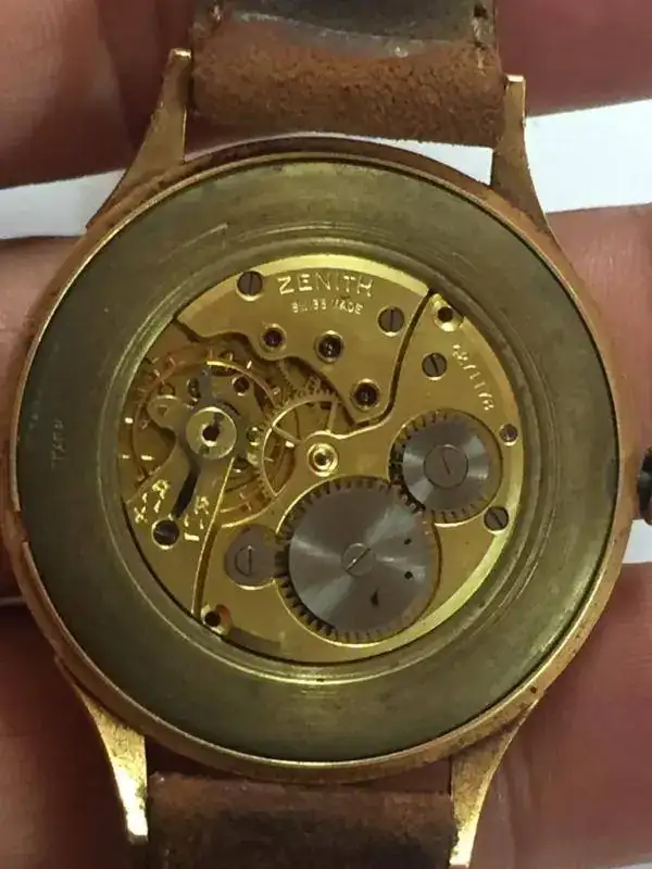

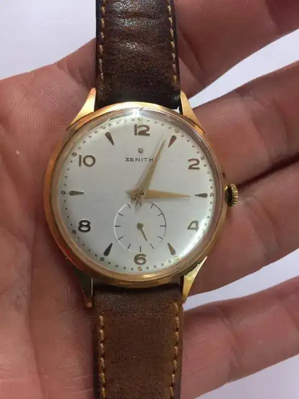

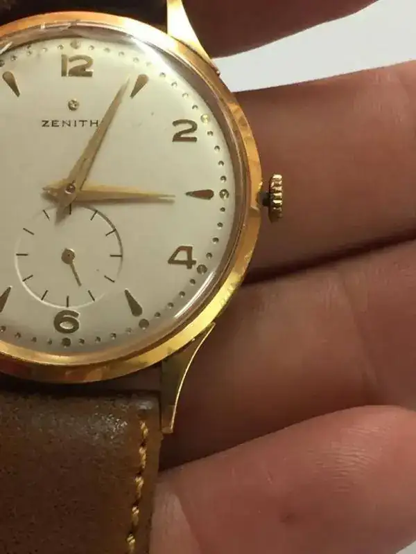

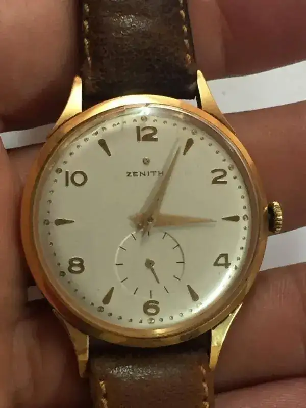

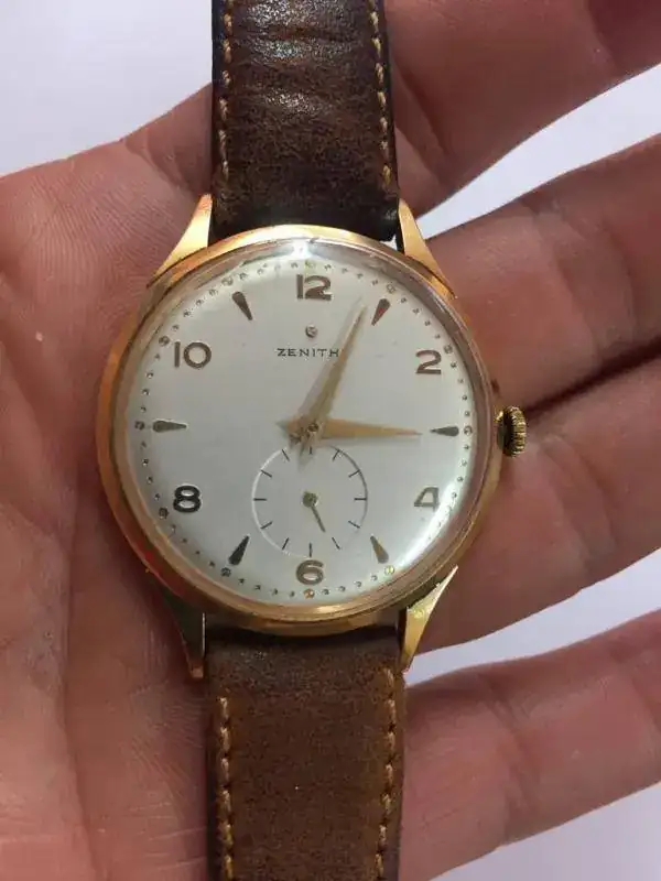

Hace unos meses llegó a mis manos este Zenith de oro, es de los 50. Tiene un buen tamaño 37 mm sin corona, por eso lo compre, pero la verdad yo no me lo voy a poner nunca, no es mi estilo.

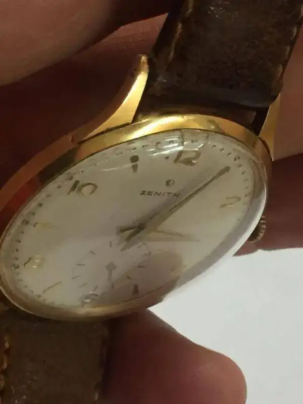

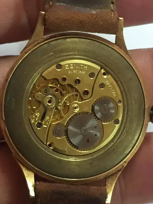

Tiene el plexi roto y no da cuerda, mueve las coronas traseras pero no da cuerda. Estoy barajando la posibilidad de arreglarlo, aunque no se si me saldrá a cuenta.

¿Y porqué no? Ese reloj merece al pena repararlo.
Hola! Yo lo arreglaria! Es una muy linda pieza y su calibre se ve en buena forma.

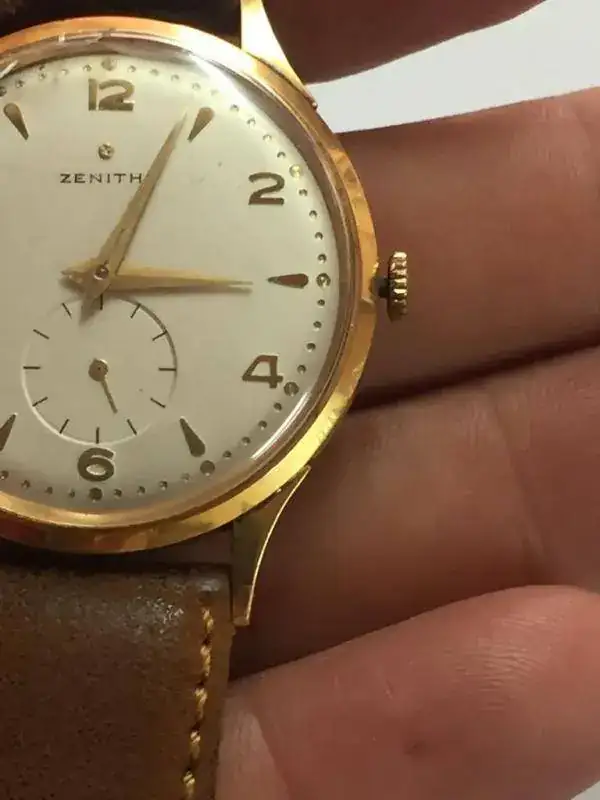

Muy lindo Zenith que en mí úmilde opinión parece tener la esfera repintada pero en un estado general muy bueno, supongo que cuando dices coronas traseras te refieres a esos dos engranajes (uno más pequeño que engranajes en otro más grande) rueda de piñón y rueda de trinquete, si al girar la corona giran estás ruedas pero no carga lo más probable es que sea el muelle real roto, el resorte de la cuerda vamos. Yo viendo el estado general del reloj si lo arreglaría y seguro lo usaría, ya nos dirás lo que decidas. Cordial saludo
Hombre, si no te lo vas a poner nunca como dices... difícilmente te va a salir a cuenta, salvo que pienses que arreglado lo puedes vender más caro que la suma de lo que te costó más el arreglo :)
Personalmente, como me fío entre poco y nada cuando leo que algo está "recién revisado y arreglado", creo que preferiría encontrarme la pieza con una descripción precisa de su estado, y, en su caso, adquirirlo tal cual y ocuparme yo de gestionar su puesta a punto.
Ah, y coincido con Fiegel en lo de la esfera :yes:
por ahí irian los tiros
Cambiarle el muelle real, ponerle plexi y los dos tornillos que le faltan de sujección a la caja te puede suponer el costo de irte a cenar una noche a un restaurante con tu pareja.
Por otro lado, si no es tu estilo y no lo vas a utilizar puedes repararlo y ponerlo a la venta y recuperar la inversión.
Tu mismo !!!
Yo lo arreglaría,si fuese mío,pero si en tu caso,no lo vas ni a usar,por no ser de tu estilo,lo pondría a la venta,y al menos,recuperas lo que has pagado.
