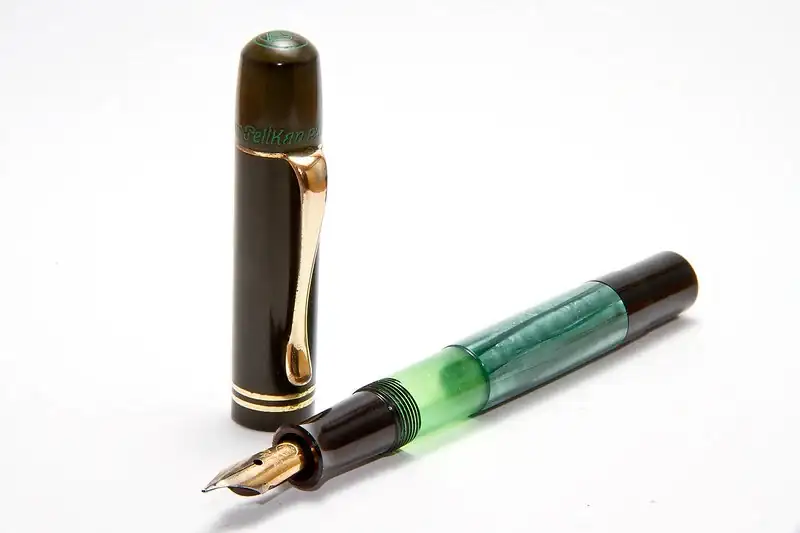

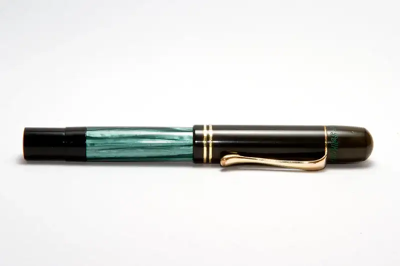

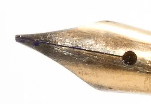

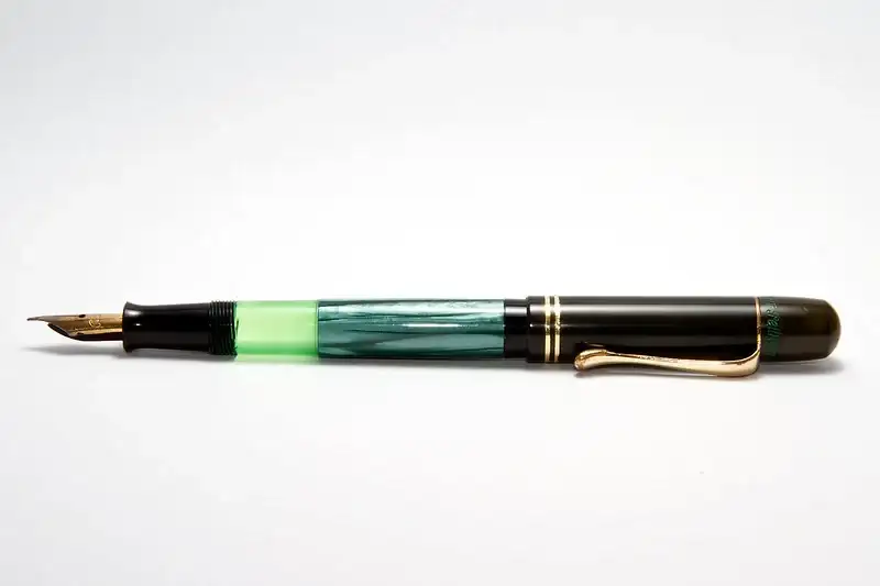

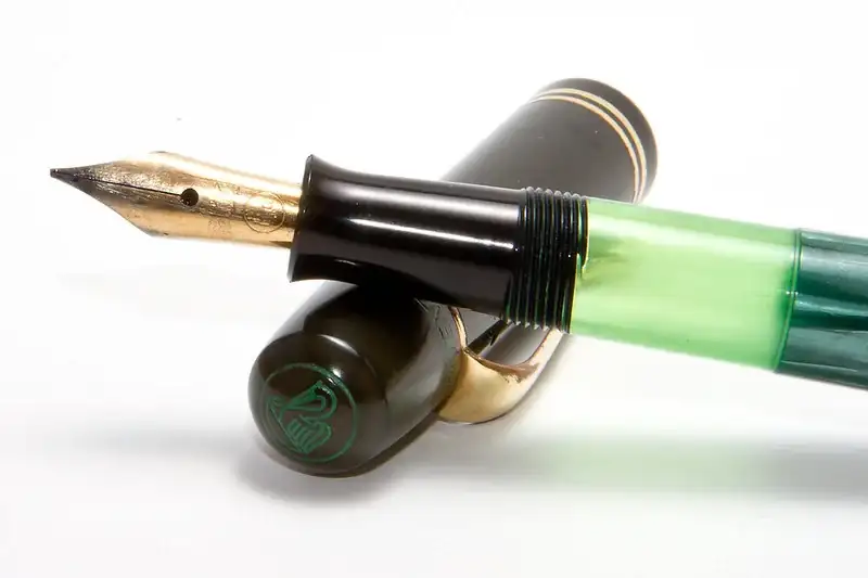

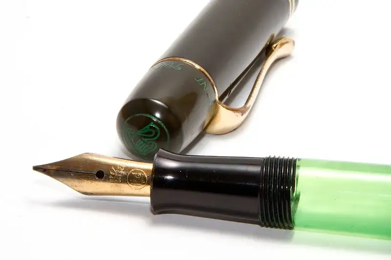

Por fin, llegó la Pelikan 100 1938, plumín paladio y me da la impresión de que es oblicuo, pero como no lo tengo claro pongo fotos con todo el detalle que he podido.
La pluma está en un estado de casi reestreno, no sé cómo se han podido conservar los dorados así con los 74 años que tiene la pluma.
Lo que sí tenía es un poco (no mucho) desalineado los gavilanes. El pistón está atascado, el vendedor decía que funcionaba perfectamente, pero no lo he querido forzar, así que la he dejado en remojo hasta mañana a ver si sale el plumín y puedo mojarla por dentro si se supone que eso es lo que hay que hacer. La verdad es que no tengo muy claro que sea buena idea tocar el plumín.
¿Alguna propuesta?
Pongo las fotos que le he hecho antes de ponerla en remojo.

Si el capuchon y el piston no son de ebonita puedes mojarla lo que quieras (1 dia o mas en remojo le vendra bien) si son de ebonita ya estas sacando esas piezas ya que te quedaran marrones y tendras que pulirlas.
Mucho ojo cuando saques el piston... los cuerpos de las 100 son quebradizos y puede peligrar la rosca... hazlo todo sin fuerza.
El plumin has de desmontarlo necesariamente, se acumula mucha tinta seca en estos alimentadores.

Muy bonita pieza y en un buen estado de conservación, yo también diría que es un oblicuo, tiene el chaflán de los oblicuos,aprovechando que el hilo es de la Pelikan 100 en este acabado (marmolizado?) se supone que ademas de la "hipotética" M800 Tortoise que iba a salir en Septiembre, también iba a salir una reedicion de la Pelikan 100 que tenia entendido era en un acabado similar al que nos presentas, si mal no recuerdo.

Hola. No te pases con el remojo del capuchón, que es de ebonita. El plumín es de paladio con baño de oro. Yo tengo uno de esos y es de los mejores de Pelikan 100.
Sobre la funcionalidad del pistón, el remojo parece buena idea para empezar.
No parece que el capuchón y el cuerpo sean de la misma pieza. Es raro encontrar una pluma de acetato de celulosa con capuchón de ebonita, y esa, por su transparencia y limpieza, parece de ese material. Normalmente los capuchones de ebonita solían venir con piezas de nitrato de celulosa. En cualquier caso, es una pluma magnífica. Enhorabuena.
... y unas cosas más a añadir a las instrucciones de despiece de jorgep1:
- Al dejarlo en remojo es habitual que se desprenda el sleeve de celuloide. En las de acetato -como creo es tu caso- se desprende con más dificultad.
- Para desmontar el pistón, debes recordar que estas pelikan se desmontan girando en sentido contrario al "habitual", esto es, para desmontar debes hacer el giro en sentido de las agujas de reloj, como si quisieras apretar.

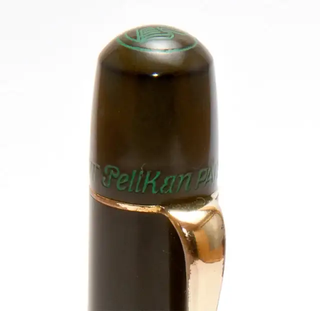

Como se puede apreciar en las fotos el cauchón es de ebonita, tiene un cierto tono marrón oscuro que no llega a ser tan negro como la seccióno el culote.

En cuanto vuelva pongo prueba de escritura porque en efecto el plumín es un OF y además tiene una cierta flexibilidad que por lo poco que puede probarlo no recuerdo si era mucha o poca.
