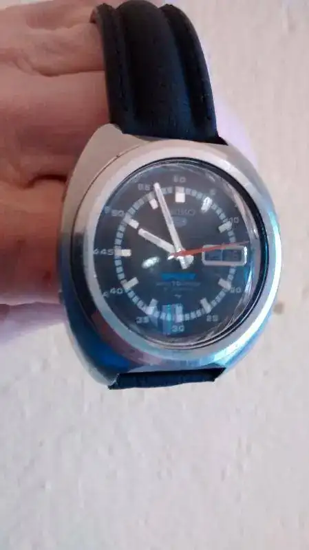

hola a todos.
Tengo un seiko antiguo del cual no consigo saber con certeza su edad. No se porque su calibre no sale en los listados de seiko.
Es un seiko 5 sport con referencia 261491 7019-7050
Lo mas parecido que he encontrado es
7019AAuto70 5 Actus/Seiko Advan70-5A/70AD211969D∅27.4; 4.8t6
Según esto sería del 69, pero el mio no es 19A, por lo tanto no creo que sea el mismo
También desde este foro he abierto algún hilo (quizás en la sección equivocada) donde se me han dado respuestas contradictorias. Todas de agradecer.
El hilo mencionado ( ayuda relojes sesiko)
También he visto alguno en venta por Internet que los datan de los 60, lo cual no se si es cierto pues una respuesta de un experto del foro dice que se empezaron a fabricar en el 74
https://www.shopstyle.com/browse?fts=seiko+5+sport
https://www.chrono24.com.au/seiko/5-sports--mod1420.htm
En fin no se de que año es. Hay alguna manera de saberlo a ciencia cierta? por que no sale el calibre en los listados?(quizás yo no he dado con el, pues no tengo ni idea de relojes). Puede que sea alguna edición especial o algo así o que sea falso?
Pido disculpas por el tocho y espero que alguien pueda ayudarme . gracias
Que yo sepa empezaron a fabricarse en 1969, tenia 21600 alternancias y llevaba 21 rubies,marcaban semana y dia, no hay ninguna variante al 7019A
Y generalmente equiparon a Seikos advan y actus.
Porque piensas que no es el tuyo un 7019A?
Pepelitus
Rectifico investigando veo que este calibre empezó a fabricarse en 1969
Hola Pepelitus. Tu respuesta es la misma que me dio otro en el foro, pero en el listado que he enviado el 7019A es el 69. Y los que hay a la venta ? mentirán?. Gracias
Acabo de rectificar..... te pongo un listado de calibre y fechas...
Estuve mirando por internet porque me fascina tu reloj jejej bonito a rabiar compañero
Creo que no es porque el mio no pone 7019A solo 7019 y porque metí en el buscador lo que pensaba que podría ser el modelo [TABLE="class: cms_table"]
[TR]
[TD]70 5 Actus/Seiko Advan y me salio uno con la esfera azul, pero repito yo no entiendo[/TD]
[/TR]
[/TABLE]
En su época debía ser la caña :D digo yo que entonces era un niño
Parece que esta claro, del 69 , esto ya son datos, que parecen fiables:clap:. Gracias
