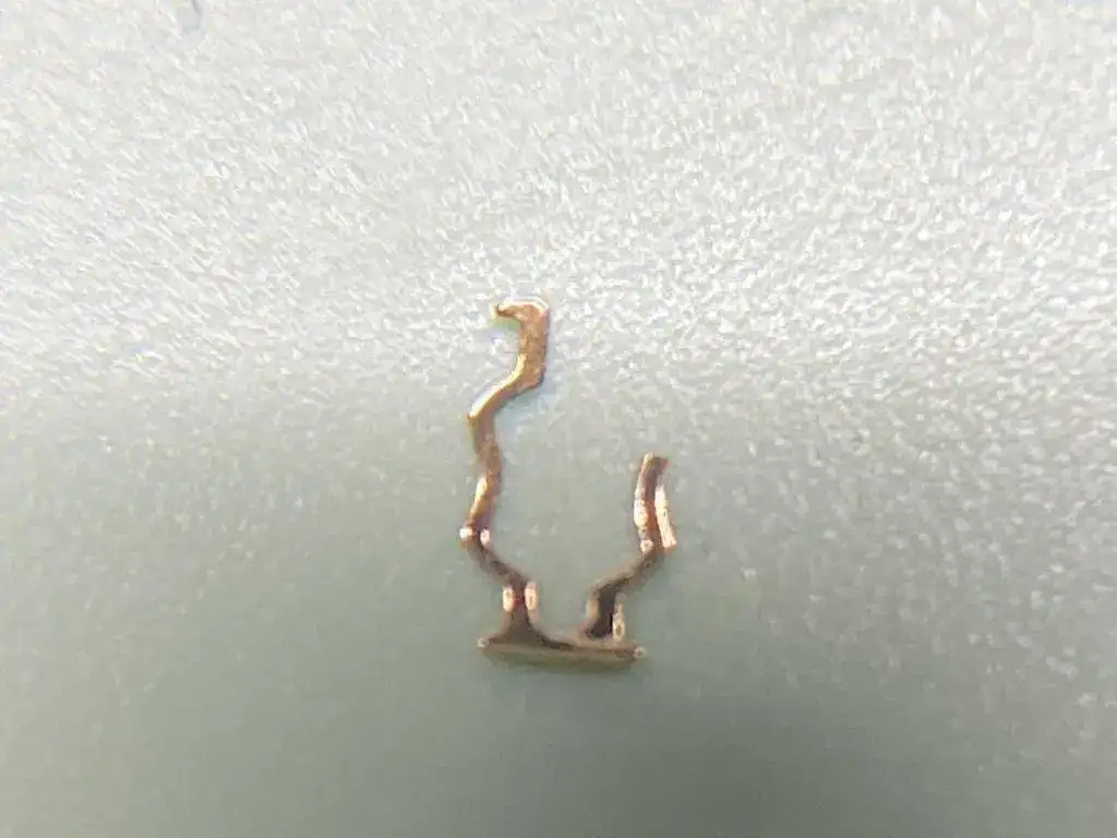

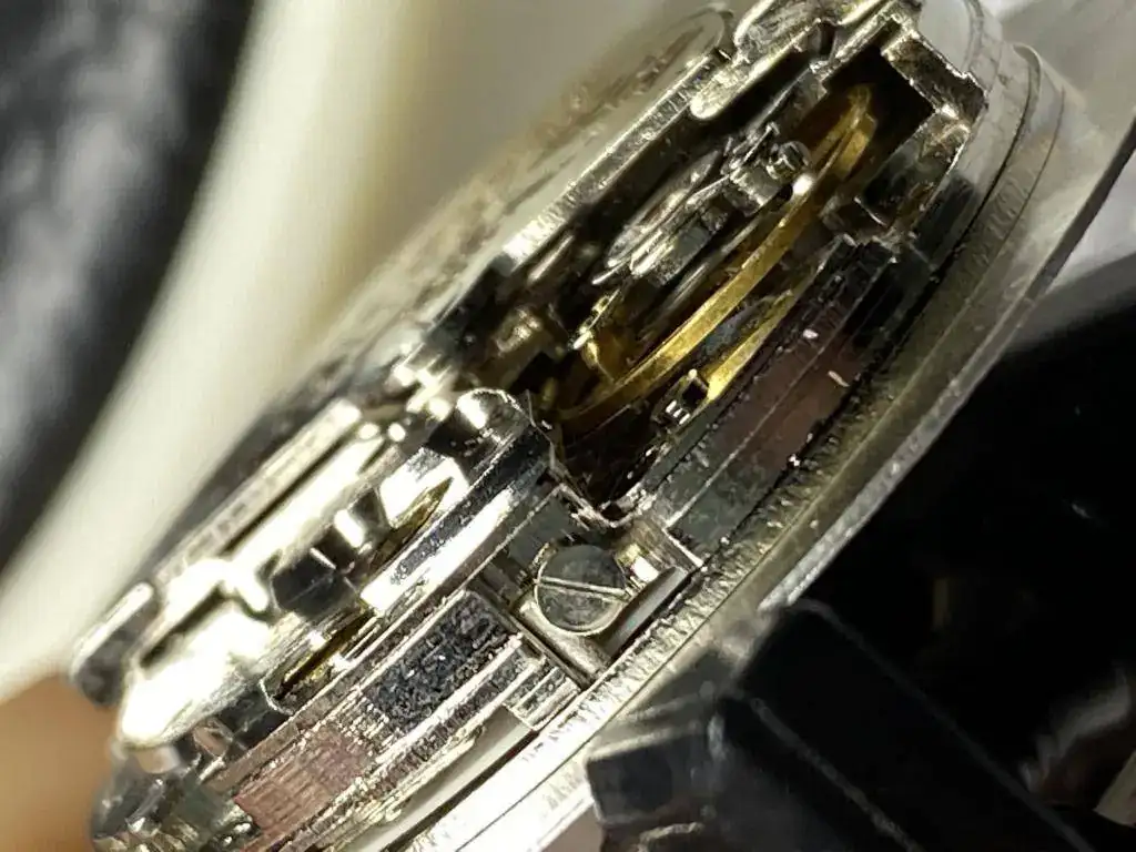

Hola amigos.
Estaba trabajando en un calibre chino, haciendo una revisión, y he roto la lira del sistema antishock.
El problema es que no soy capaz de identificar el calibre o la lira y no se como localizar una nueva.
He probado otras liras que tenía pero ninguna me sirve.
Se os ocurre alguna solución?
Saludos,
20200314_124313098_iOS.webp20200314_124355994_iOS.webp20200314_124420581_iOS.webp20200314_124515786_iOS.webp

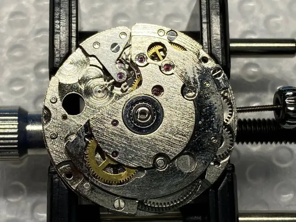

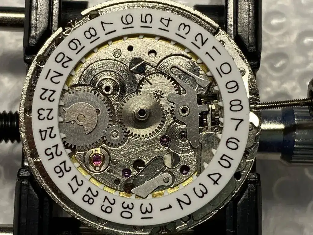

El calibre es un DG******
Buenas tardes.
Sí,suelen ser calibres DG,en este caso parece un 2813.
Por cierto,qué valor en desmontarlo !!!
Enhorabuena.

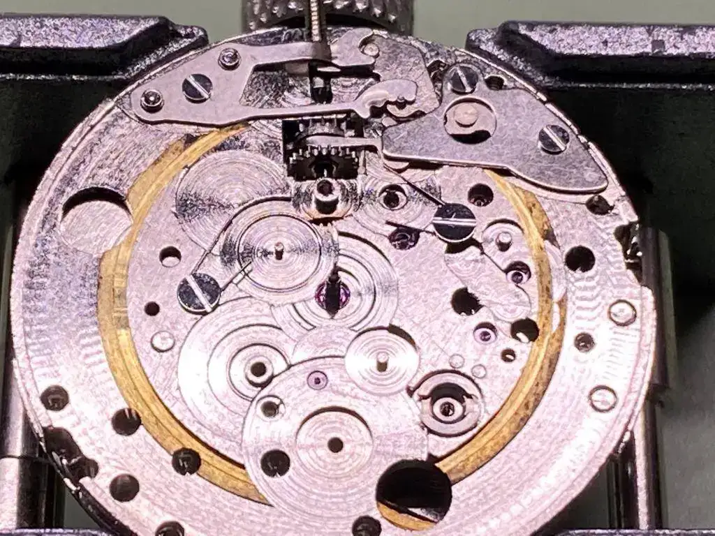

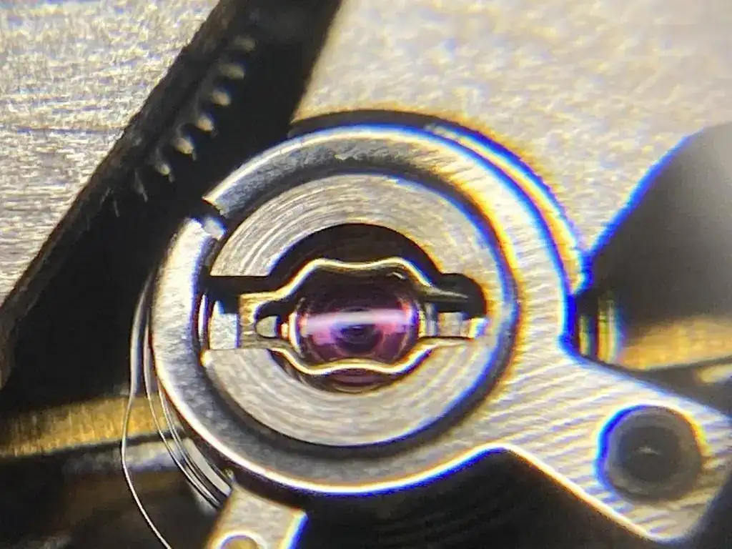

Siempre me habían dicho que esos no los tocara pues eran muy delicados (léase malos y de materiales débiles) pero no sabía cuanto.

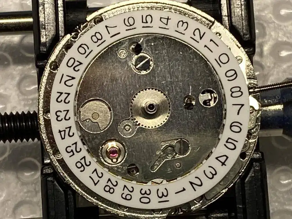

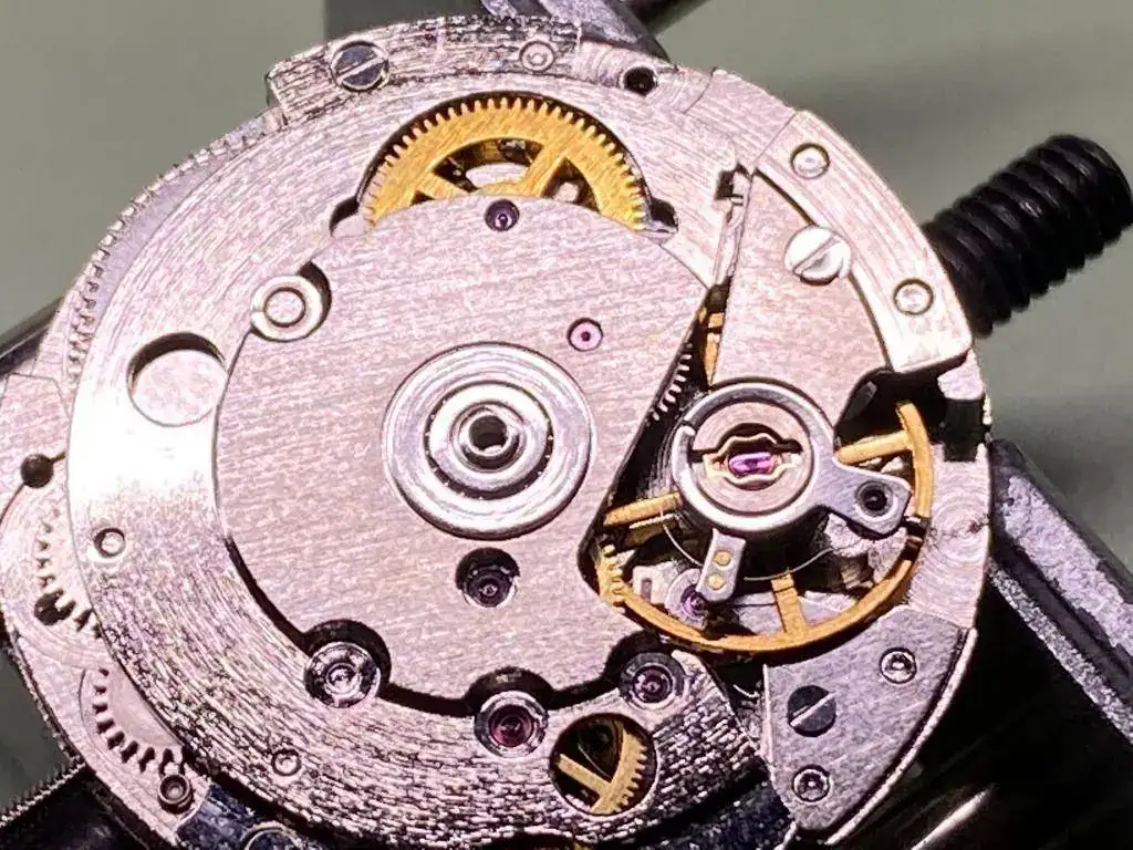

Voy a incluir alguna foto más a ver si me podéis concretar modelo y localizo fornitura.
20200305_213236321_iOS.webp20200305_213321774_iOS.webp20200305_214203715_iOS.webp20200305_212901732_iOS.webp
El primero parece que tiene algún tipo de KIF y no coincide pero juraría que el segundo es idéntico.

Creo que con las medidas del chatón y demás, se puede suplantar con una lira incabloc,
Pero por el precio de ese movimiento, más conviene comprarlo completo.

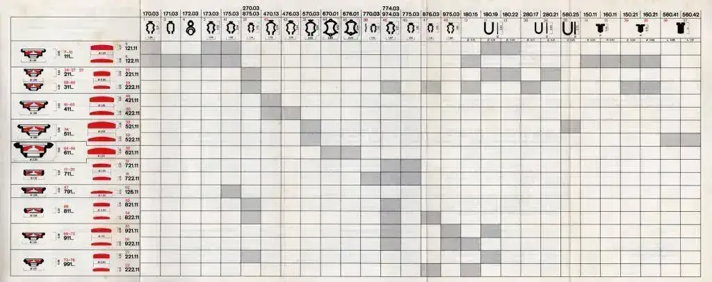

Alvaro, ¿podrías decirme qué medidas se toman y que hay que tener en cuenta para buscar un chaton equivalente o como en esta ocasión encontrar una lira equivalente?
Entiendo que para este caso no merece la pena pero no estaría mal conocer esta información para futuras ocasiones.
Hola,
la tabla de Incabloc con sus medidas es ésta:
Me parece que deberías tomar las medidas de chaton con piedra y contrapiedra,
y tratar de hallar una semejante en las medidas de la tabla.
También, luego, están las liras correspondientes.
Magnífico, desconocía esa tabla, para mí este era un tema totalmente desconocido. Gracias Álvaro.
