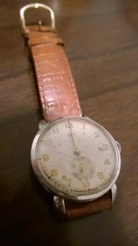

Mi novia fue a Croacia de vacaciones (no me llevó) y de regalo me trajo un reloj que encontró en una tienda de antigüedades.

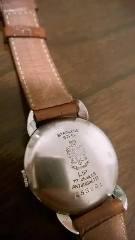

En un primer momento intente averiguar de que reloj se trataba, pero lo único que logré encontrar fue que es un LIP R25 Manual Winded, de la época de la Segunda Guerra Mundial, pero el modelo exacto no lo encontré. Desgraciadamente, al darle cuerda, me di cuenta que el mecanismo estaba trabado. Lo lleve al relojero luego de que vi la inscripcion en el interior, y me comento que el resorte en espiral...básicamente el corazón del reloj...estaba roto, y que a menos que consiga un repuesto igual, no hay forma de arreglarlo, dado que ya no hay relojeros espiralistas que los fabriquen a medida.
Saben de alguien que pueda arreglar este tema? Me interesa mucho dejarlo andando.
Desde ya muchas gracias!!!
Saludos Cordiales..
Manu.

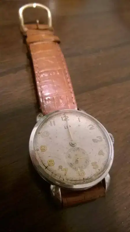

Buenos días queridos!
Ver el archivos adjunto 281522Ver el archivos adjunto 281523

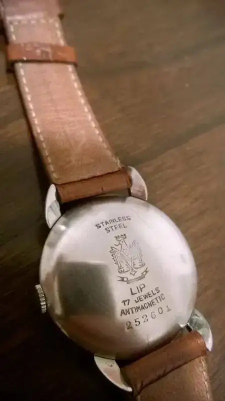

Saludos Cordiales..
Manu.
Aquí tienes un despiece si es ese calibre
http://watchesz.free.fr/mfa/R25.htm
http://toquedutictac.unblog.fr/2013/08/26/une-lip-calibre-r25/
Enviado desde Vigo
Muchas Gracias Cesccat!
Jesuser68 muchisimas gracias....me re sirve el despiece!!!
Buen día y bienvenido Manu; en caso de querer hacer el espiral con él - le doy su dirección.
El Sr. es espiralista hace 60 años y tiene su pequeño taller a 2 cuadras del obelisco y su nombre es Victorio y su dirección es: Sarmiento 1179 - local 8 y se retira muy temprano.
Un saludo, Luis desde Argentina
