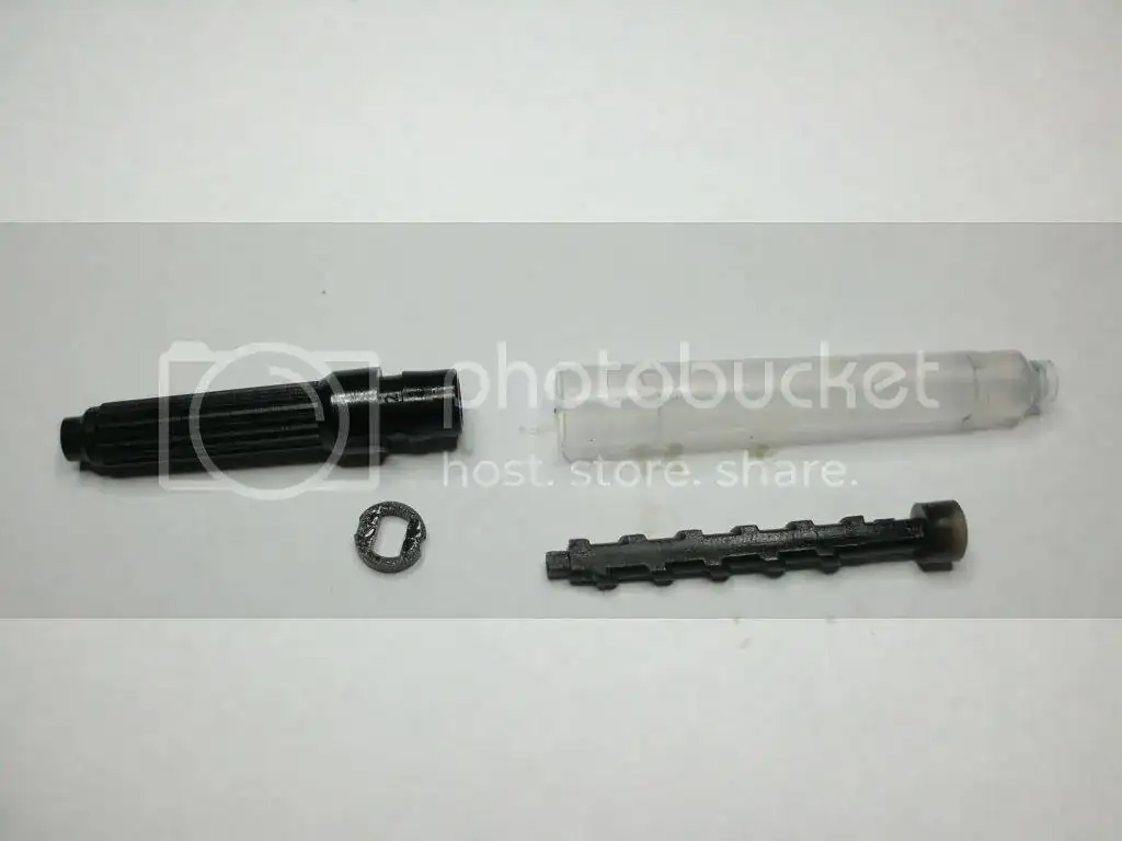

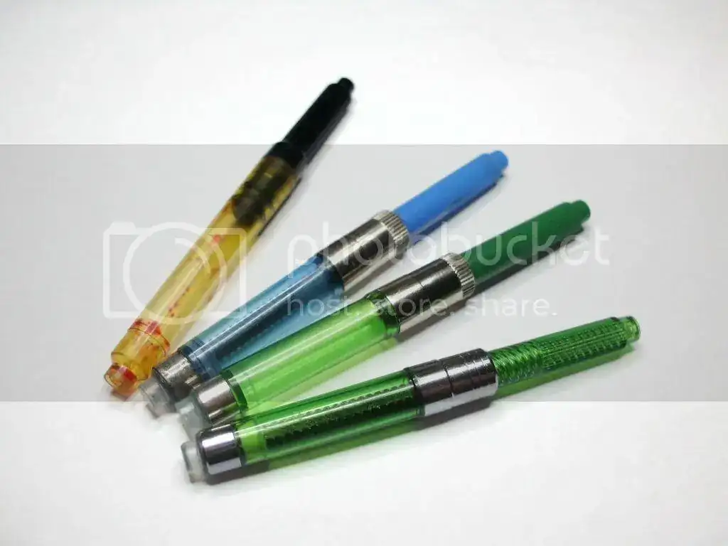

Básicamnte podemos encontrar dos tipos constructivos: los más simples y económicos que van montados a presión y los que montan un anillo metálico.
Para desmontar los primeros utilizaremos calor porque están montados a presión para ello utilizaremos un secador o un poco de agua caliente y tiraremos con fuerza del eje de esta forma sale, una vez fuera procedemos a limpiar la cámara de la tinta y aplicamos grasa de silicona en el pistón y el tornillo. Para volver a montar hay que tener cuidado porque la pieza por donde discurre el tornillo lleva unas muescas que la fijan en el interior de la cámara.

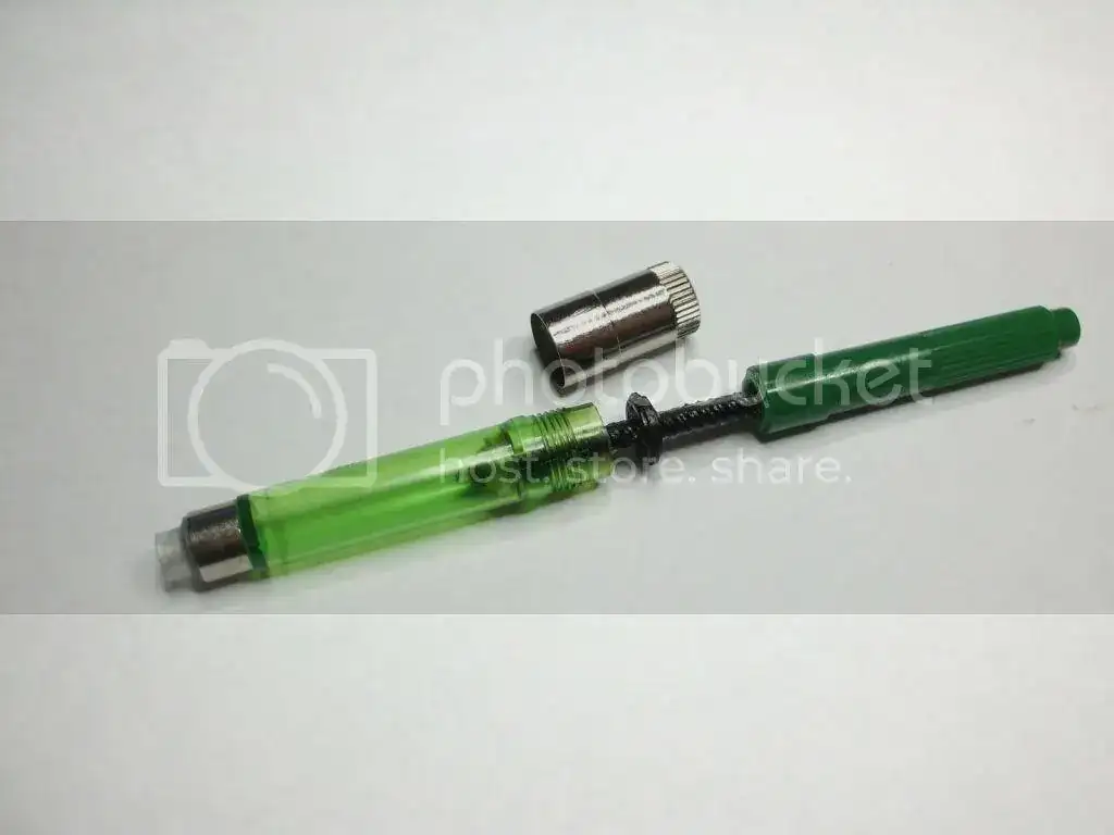

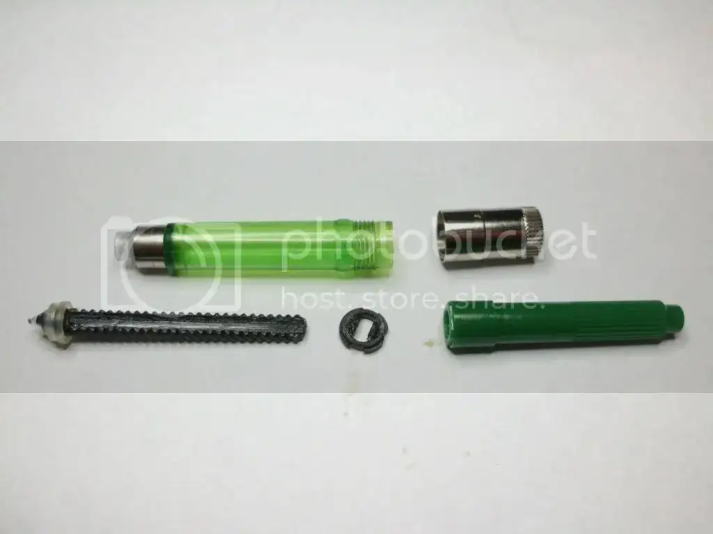

Para los convertidores con anillo metálico el procedimiento consiste en soltar el anillo, para ello un poco de calor con un secador o agua caliente lo aflojará y como en el caso anterior sólo queda limpiar la cámara y engrasar tanto pistón como tornillo.
Una vez engrasado sólo queda montar poniendo atención a la pieza por donde discurre el tornillo que tiene una posición fija, roscamos el anillo metálico y listo.

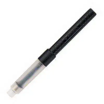

¿Y los convertidores que no son de rosca? Como el famoso de Parker económico, éste:
¿Este se puede desmontar para limpiar? Es que tengo un problema con uno y la verdad es que no he encontrado el de Parker de rosca. Ando rellenando cartuchos como Manolo :D
Este de Parker es muy sencillo. Sólo tirando se separan la parte traslúcida de la negra. ¿Qué problema tienes? porque el mío lo tuve que desmontar la semana pasada y ponerle grasa. Estaba tan duro que la gomita se separaba del palito y se me vaciaba la tinta al tirar para atrás. No lo tengo conmigo pero si lo necesitas intento mañana ponete unas fotos.
