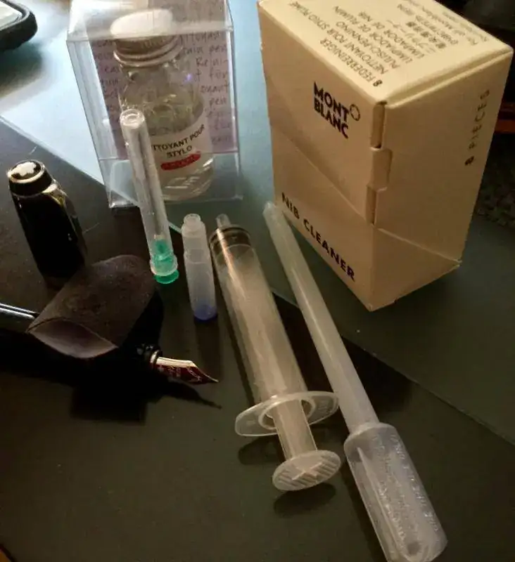

Hoy después de recibir mi nueva pluma he dedicado un momento a la limpieza de mi Bohème ya que dispongo de una herramienta muy útil, decir que no uso agua en la misma pluma, solo para limpiar el cartucho (para poder reutilizar con la tinta que me apetezca). ¡Queda impecable! muy limpia con el inyector, un líquido que uso junto con un papel secante y para terminar un limpiador de plumín.... todo esto en cinco minutos ;-) además la jeringuilla resulta de lo más práctica para una limpieza óptima del cartucho y para cargar diversas tintas.
Todavía no entiendo porqué Montblanc retiró las pipetas limpiadoras. No eran demasiado efectivas, pero podrían poner en venta una jeringuilla ad hoc, que no todo el mundo es manitas.

En cuanto a la limpieza de las MB Boheme y 147, lo mejor es acoplar un cartucho largo internacional en una jeringuilla, tienes mucha más presión y además puedes hacer acción de carga y descarga con lo que el agua discurre por los canales del alimentador en ambos sentidos y es más eficiente. Luego secas bien por dentro las posibles gotas con bastoncillos de algodón... Lo del "limpiador de plumines"....mejor me gasto en dinero en tomarme unas cañas, no le veo el sentido
