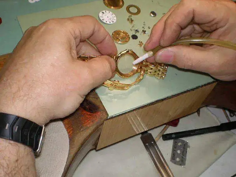

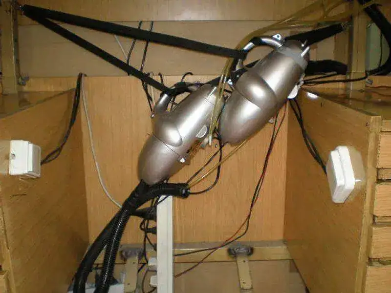

Aquí te pongo unas fotos del, soplador&aspirador de Galy.
Con un par de pequeños aspiradores, nos podemos fabricar un aspirador y soplador para relojero.
El cristal los puedes limpiar, con los paños y spray limpia cristales, de gafas, este producto lo puedes comprar en las ópticas, a un módico precio.
Lo suyo es el Wacuum, pero solo esta al alcance de unos pocos, esta es la solución mas económico que he encontrado para la limpieza de los cristales zafiro anti reflejos, y esferas negras.

Estos van de coña Galy: y no sale nada caro pues a mí me falta el expusor.
