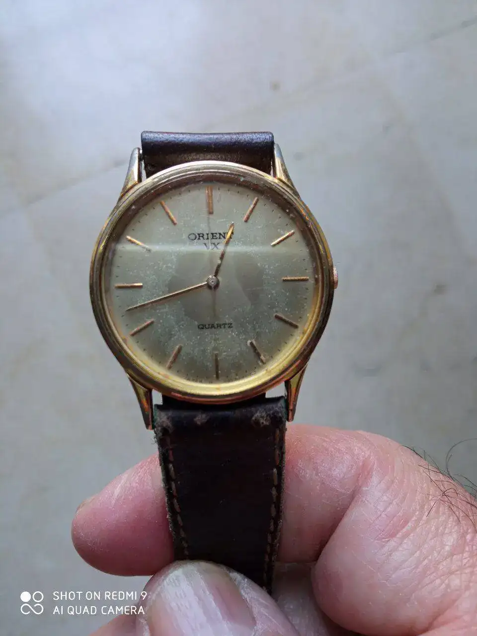

Por fin pude desmontar la tija de este Orient para limpiarlo. Limpié la caja, cristal y tija, que tenía mucha suciedad junto a la corona. Sin embargo, la esfera no ha mejorado nada. Le di con un bastoncillo y líquido de limpiar objetivos, pero no sale. Tiene pinta de haber estado con humedad. ¿Alguna sugerencia?

los diales son mu puñeteros de limpiar, dependiendo de que estén hechos algunos liquidos les vien bien y otros no.
Si buscas en el foro "limpieza dial" seguramente te lleve a un hilo de hace muy poco donde decian que lo mas practico y con muy buenos resultados era frotarlo con una patata. Aqui esta el enlace a dicho hilo
Si, has entendido bien, coger una patata cortarla y frotar con la parte donde está el corte. Puedes dar forma y tamaño al corte como quieras. Prueba a hacerlo en una pequeña porción del dial antes de aventurarte a darle a todo. Supongo

Tiene el barniz final perdido y cuarteado, no tiene limpieza, lo único que se puede hacer es ir retirando la última capa y aplicar después un barniz de poliuretano, aunque si es de los 60/70 y eres purista un barniz de nitrocelulosa
Retirar esa última capa tiene su riesgo porque puedes llevarte los estampados (marcas, puntos ...) y si te pasas la laca plateada, hay varios vídeos circulando por ahí, el truco es paciencia, no frotar en exceso, ir secando entre limpieza sin frotar y dar con el disolvente perfecto, debes probar primero en una zona sin estampado, yo empezaría con alcohol isopropilico o alcohol sanitario, pasaría al heptano y como últimas opciones xileno o acetona, también puedes probar con glicerina o con algún aceite de silicona
