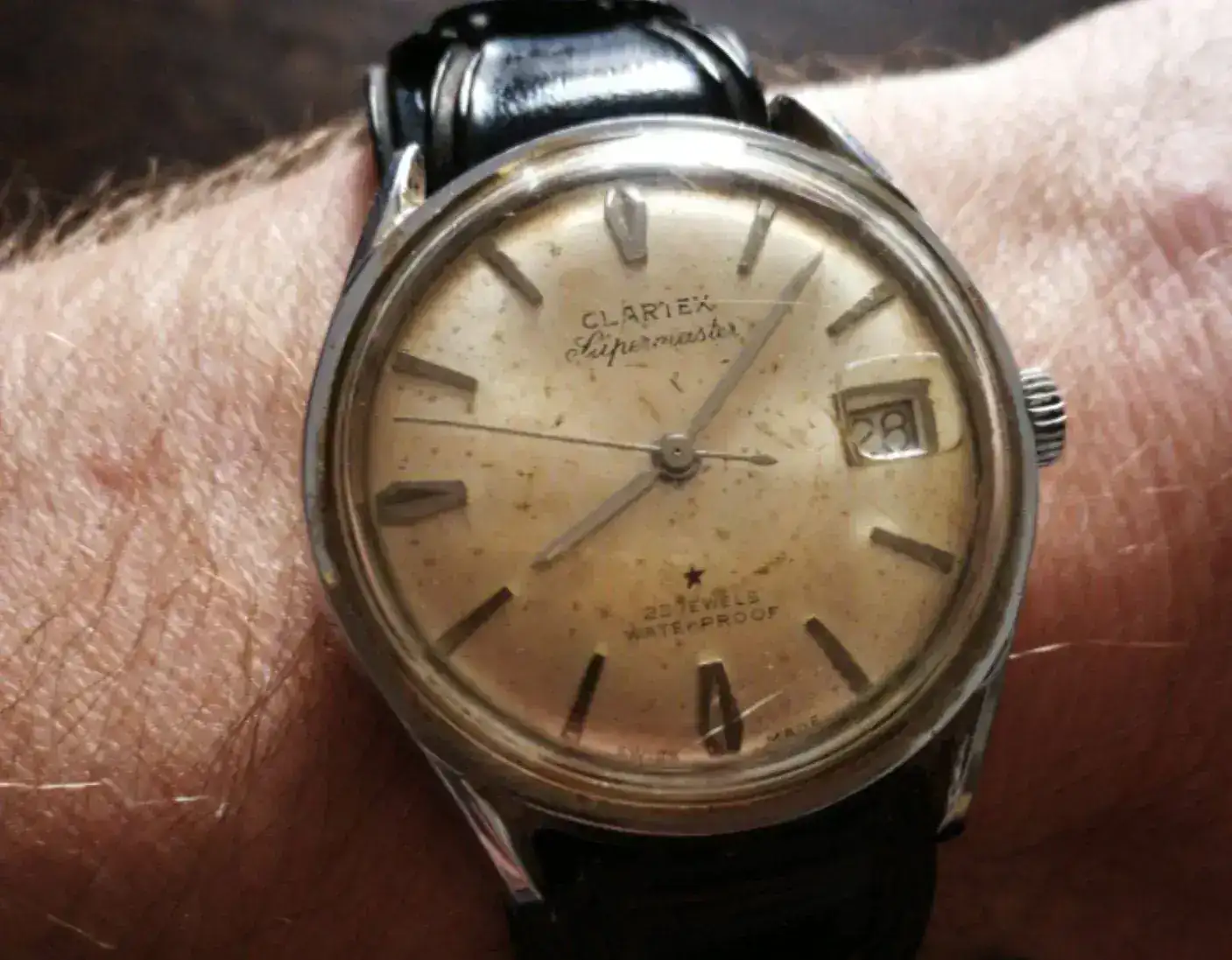

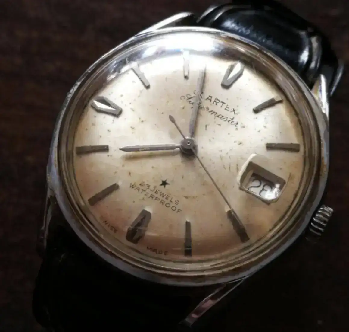

Buenos días. Lo primero saludar cordialmente a todos los componentes de este portal pues soy nuevo aquí y esta es mi primera publicación.
Quisiera consejo de cómo limpiar la esfera de el reloj que muestro en las fotografias. Gracias de antemano

Tema delicado. La esfera está bastante homogénea y uniforme. Yo no la tocaría.
Gracias, lo tendré muy en cuenta, pero yo no lo termino de ver. No me gusta el aspecto.
Es que hay un problema con ese tipo de esferas, para limpiar ese tipo de marcas de paso del tiempo hay que quitarle los indices y limpiarla entera y pulirla para quitar la marcas del metal, el problema, en ese proceso lo borras todo, la esfera queda totalmente virgen, y los esferistas después vuelven a poner lo que ponía antes intentando (y si es bueno, haciendo) que quede idéntica a como estaba cuando salió de fábrica, es laborioso (y cuanto menos, caro), entonces no te merece la pena hacérselo a este reloj, pero si te da igual borrar lo que tiene escrito, púlela un poc y ya, por cierto, bonito reloj, ¿qué máquina lleva dentro?

No uses alcohol isopropílico ni semejantes para limpiar la esfera. Se va la pintura en un pis pas.
La verdad es que por experiencia, te puedo decir que es muy fácil quitarle la pintura. Como te dicen, la esfera cuanto menos se toque, mejor.

Esta esfera de que hablamos, no se puede hacer nada, por que es oxido como dice bien el otro compi y vierne de abajo la pintura.
NO TOCAR MEJOR!

Dado a que tienes experiencia en relojes y no quieres acudir a un profesional, puedes probar en limpiar con un pañuelo o algodón húmedo (agua 80%y un poco de alcohol 20%) con mucho cuidado y sin mojar la esfera. Yo lo hice con un reloj barato (para experimentar) y con paciencia quedó bastante bien. Antes es mejor probar en una parte pequeña.Ya nos dirás tu solución...
Empieza por lo más sencillo:
Bastoncillo de oídos.
Frotar muy suave.
-Agua templada.
-Agua con jabón.
-Abrasivo tipo limpia dientes.
-Alcohol limipieza.
Todo aplicado con muchiiiisimo cuidado.

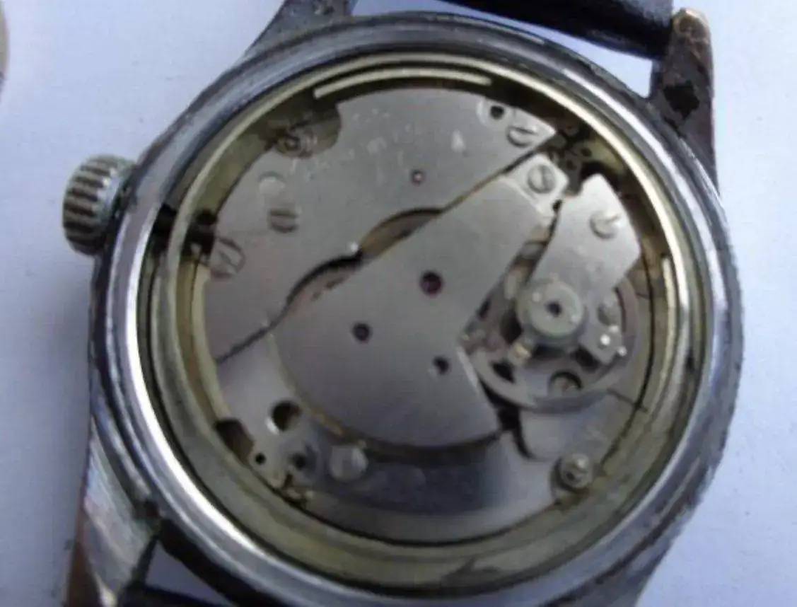

Gracias Alvaromartinez por tu respuesta. Probaré antes con otros que tengo para desguace. La maquinaria te adjunto una fotografía.60C3ABA0-A450-4E38-9E0F-45D3E7D067D5.webp
