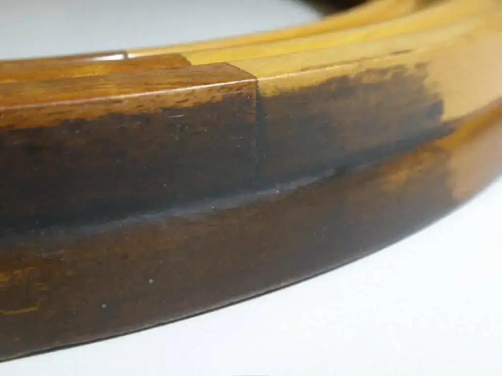

Recientemente he tenido que limpiar una caja de reloj de pared de más de 100 años.
En el transcurso de un siglo se habían acumulado capas y capas de cera dejando una capa de una masa negra casi imposible de quitar. Probé con agua y jabón y un bastón de oidos y... nada, imposible.
Después de varias pruebas lo que mejor lo quitó es un "quitagrasas"
Podeis ver lo fácil que disolvió la cera
Aquí de más cerca.

Y por último el resultado final. Como veis está perfecto.
Por supuesto hice pruebas para verificar que el barniz original no se deterioraba. Y así fue. Quedó impoluto.
El producto se llama "Volgrass" desengrasante, aunque creo q culaquier otra marca puede valer. En las instrucciones dice que se puede utilizar en la ropa, yo creo que esa es la clave que demuestra que no es muy agresivo.

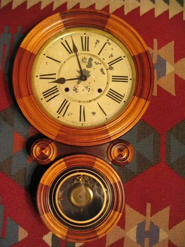

puedes mostrar algo mas del reloj. tan solo vimos una esquinita.........::Dbt::

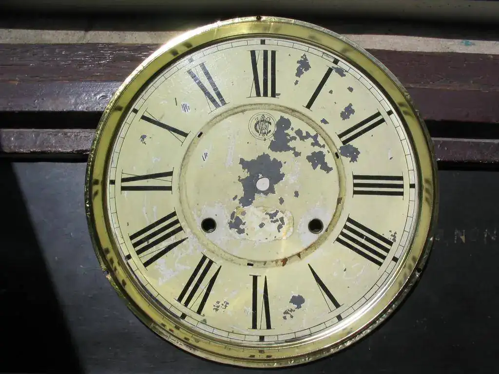

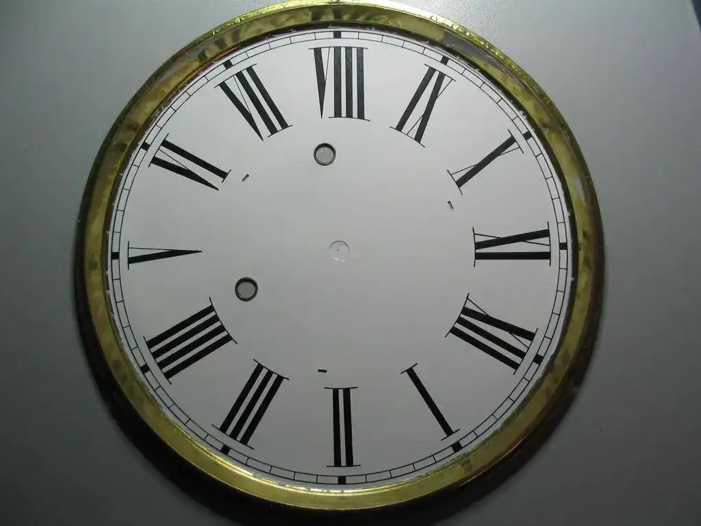

Te muestro; este es al ántes:

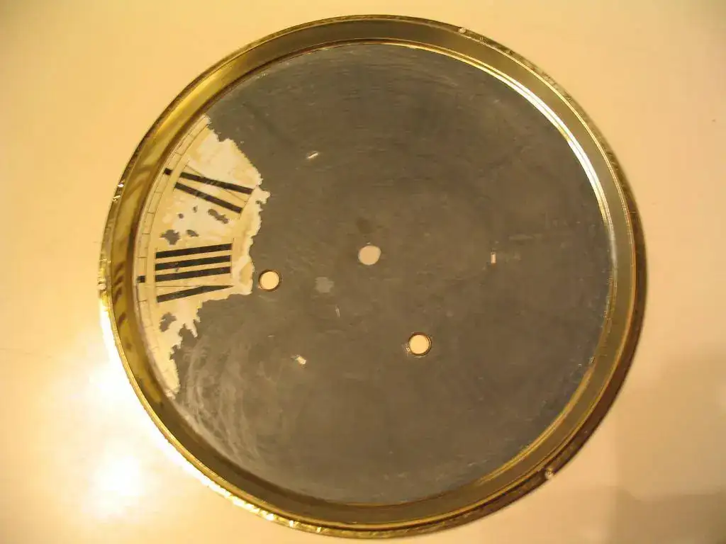

La esfera tal y como estaba.

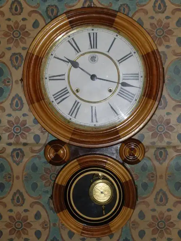

Y este es su ascpecto después de la restauración.
Begginer, sobran las palabras; UN BUEN TRABAJO!

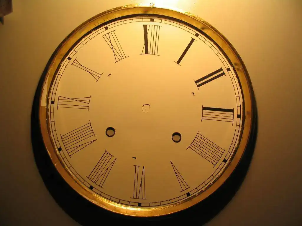

A mano, base de acrílico blanco y los números con tinta china. Luego lleva un barniz mate acrílico. Eso le da un aspecto "original".
Lijé toda la pintura orginal.

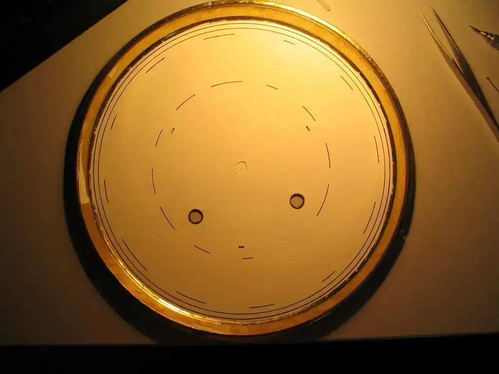

Luego la base blanca acrílica y unas gúias para la posición de los números.
y a dibujar los númerós...
Y así hasta acabarla.

manifico. las rayas finas que numero son, y con que las hiciste, y despues como calculaste tan bien los espacios que hay entre los dos circulos exteriores que correponden a los minutos..estoy asombrado...:clap:
las rayas finas son del 0.6. Todo lo hice con los antigüos rotring, todavía se pueden encontrar por mercadillos.
En cuanto a los espacios entre números , lineas ect. hice una palntilla con papel cebolla.
gracias por la informacion....:ok::
Por si os sirve, yo utilizo un rotulador Staedtler del 0,4 que compro en librerías o grandes almacenes. Es de lo más pequeño y preciso que se encuentra. Luego pulso, lupa y paciencia.
