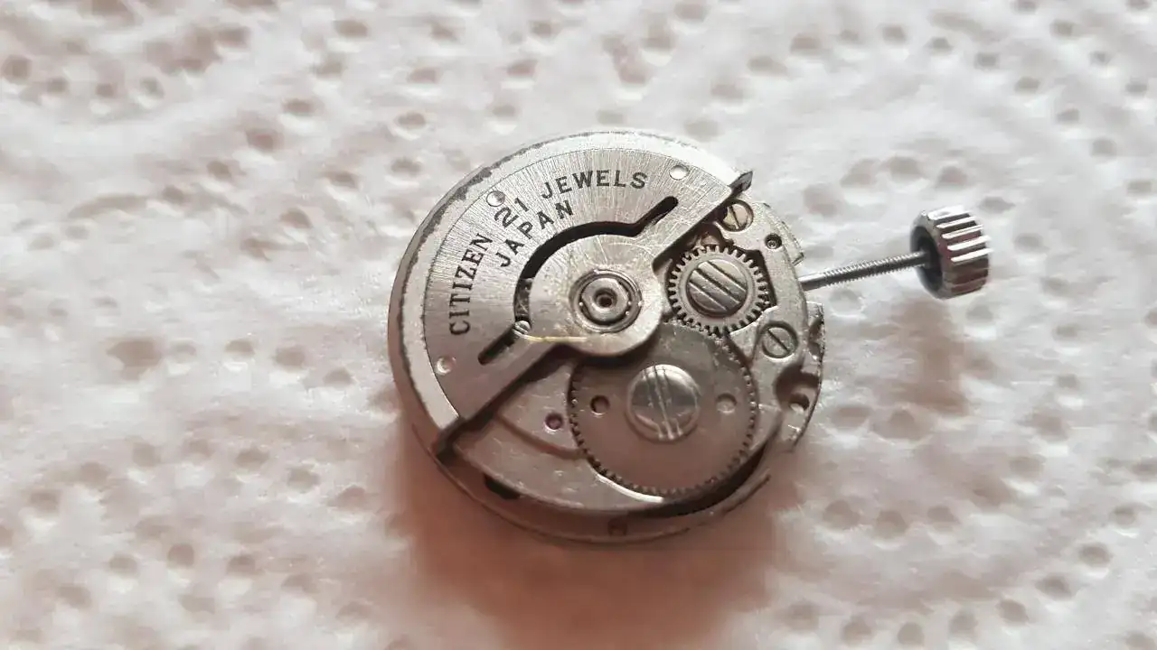

Hola, he desmontado un Citizen Crystal Seven del año 71 para limpiarlo, aceitado y volver a montarlo.
Para ello he comprado alcohol isopropílico, pero no sé cómo se usa.
Entiendo que hay que sumergir las piezas en el alcohol para que éste disuelva la suciedad pero, ¿durante cuánto tiempo deben estar sumergidas las piezas?
Gracias por vuestra ayuda.

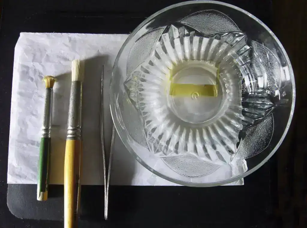

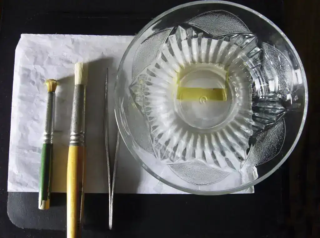

Yo utilizo esto: un recipiente de cristal al que le he puesto en el fondo un suplemento de espuma con la idea de que se quede inclinado y necesitar menos heptano para cubrir las piezas (aunque es más barato aquí valen unos 18 euros los 5 l), unas pinzas para sujetar las piezas, unas brochas sintéticas, una algo más firme y la otra más suave y, debajo de todo ves un folio de papel cebolla para poner encima y soplarlas con la pera. La pera que sea de 10 o de 12 de manera que coja fuerza el viento y el papel cebolla es porque absorbe y no suelta pelusa.
Las introduzco una a una, las froto con el pincel dentro del heptano sujetándolas con las pinzas, más o menos en función de como las vea de sucias y luego las saco y las seco.
Con la inclinación de la vasija consigo también que la parte de arriba se quede sin liquido y, al limpiar el volante, con todos sus elementos, me viene muy bien porque lo arrastro hacia la parte que no tiene líquido y desde ahí lo saco. Si intentas sacar el volante dentro del líquido verás que se te estira mucho la espiral y, cuando se suelta, sale disparada hacia arriba con el riesgo de que se te enrede con raqueta, portapitón, puente, etc. y se te puede echar a perder.

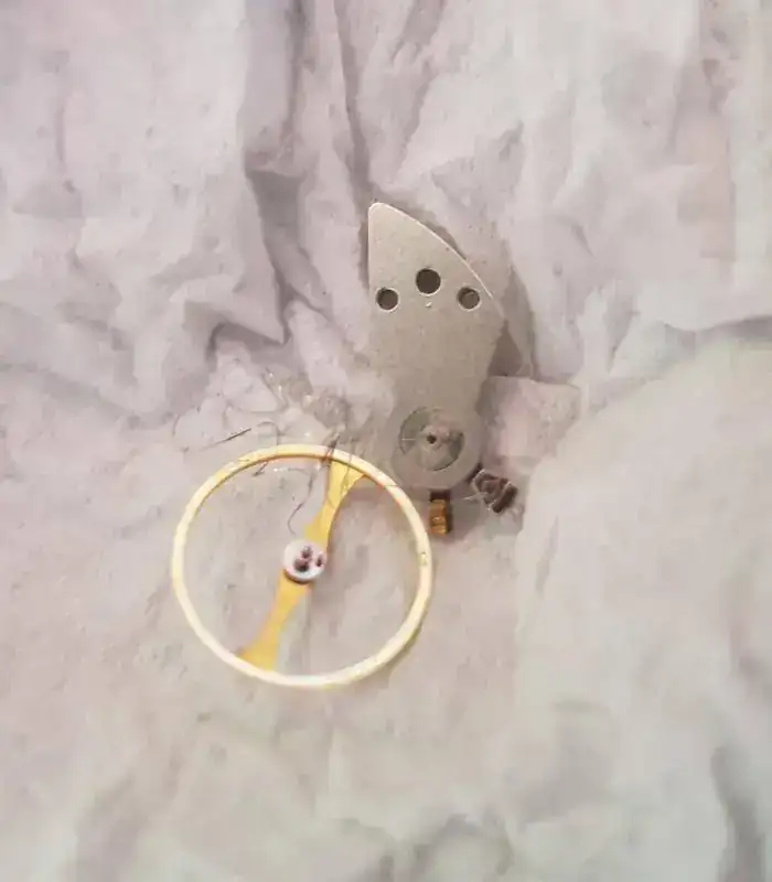

El caso es que a la hora de retirar el volante, la espiral saltó y no hay manera de enderezarla. Os dejo una imagen de cómo está:
¿Sabéis cómo se puede arreglar, o dónde encontrar una espiral nueva, o volante nuevo? ¿O cuánto cuesta que me lo arreglen?

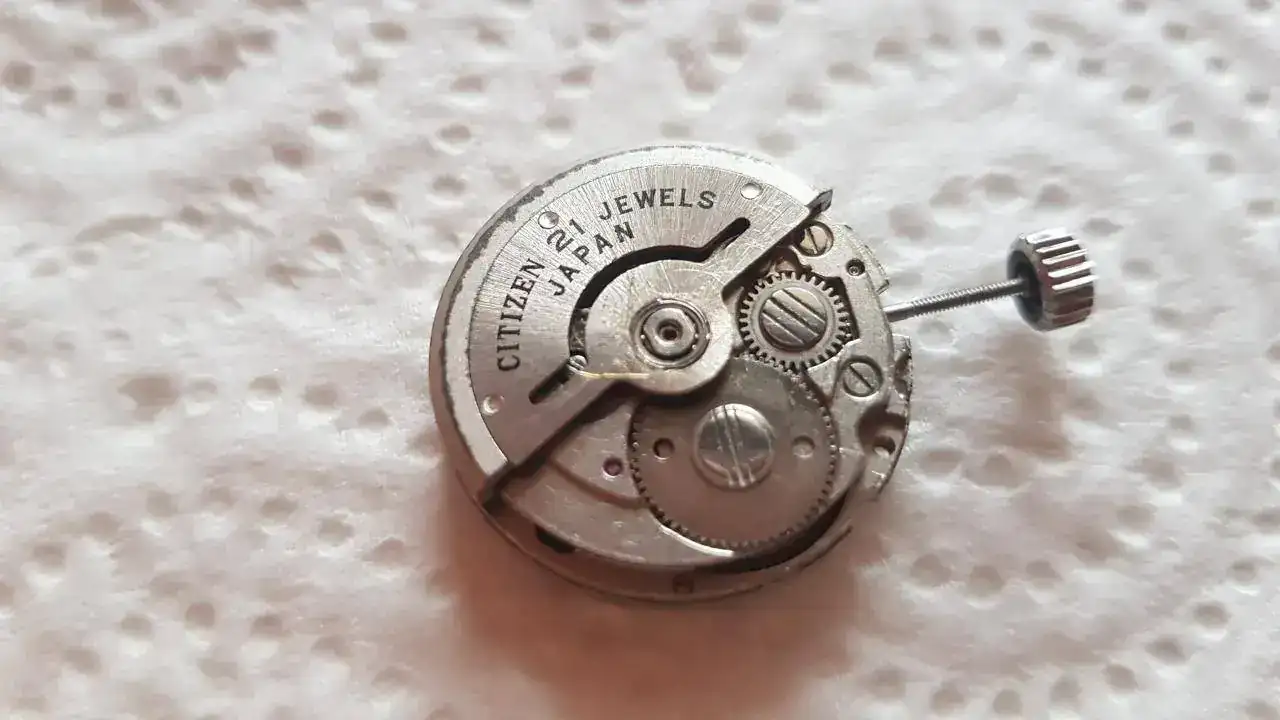

Respecto al resto del reloj, todo bien, os dejo una imagen del reloj ya montado:

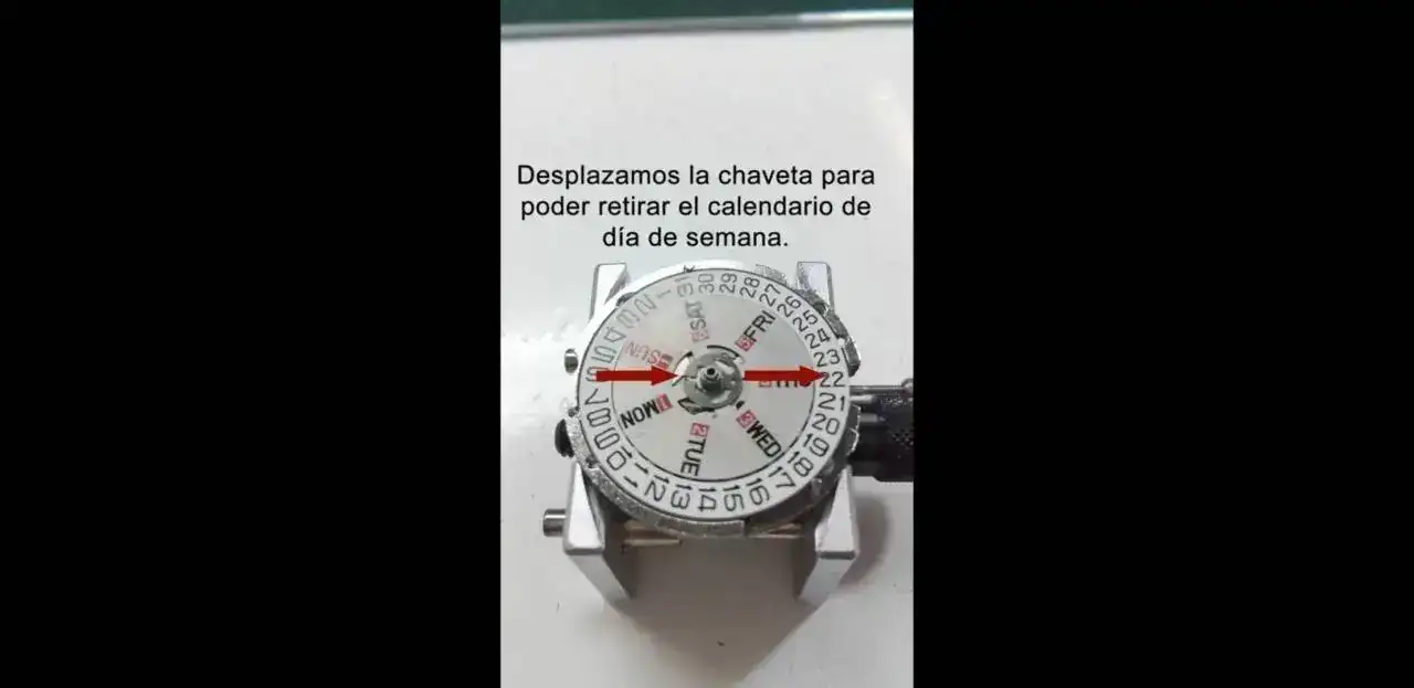

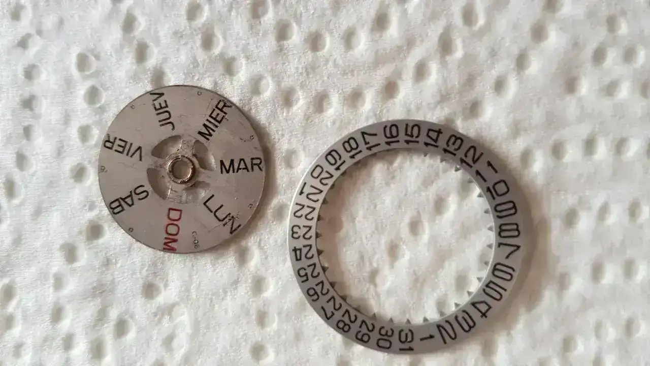

Sin embargo,me he dado cuenta de que en el calendario de la semana le falta la chaveta:
Le falta la chaveta, en el centro, como en esta captura:
En mi reloj habían usado pegamento para sujetarlo, seguramente por eso se quedaban las agujas paradas sobre las 12 de la noche, cuando debía cambiarse la fecha. :hmm:
¿Se puede conseguir esa pieza?

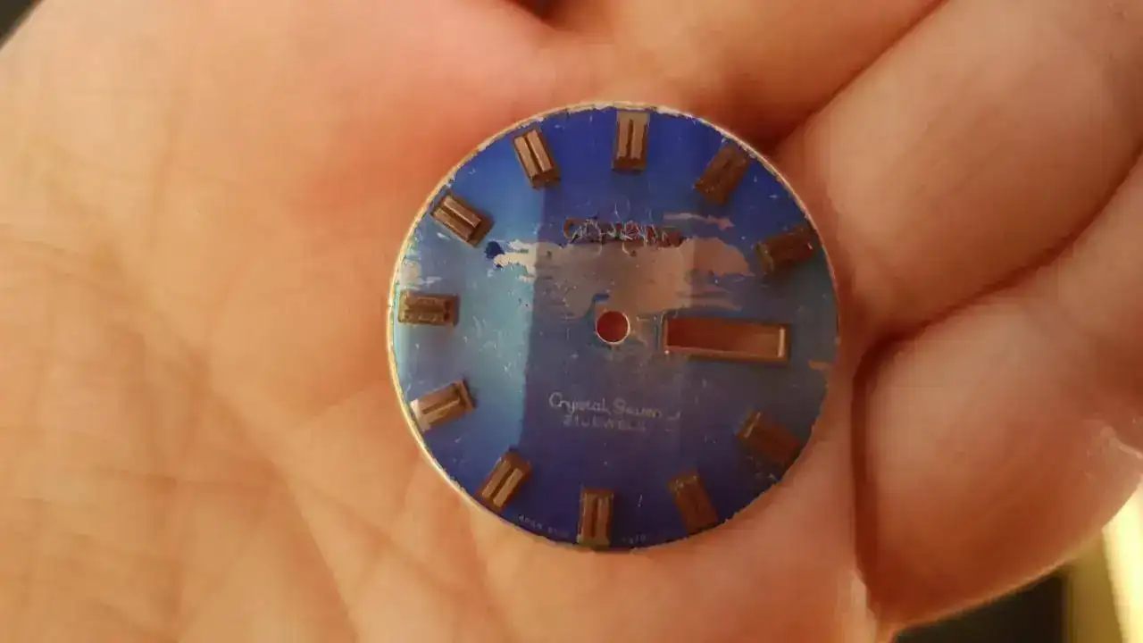

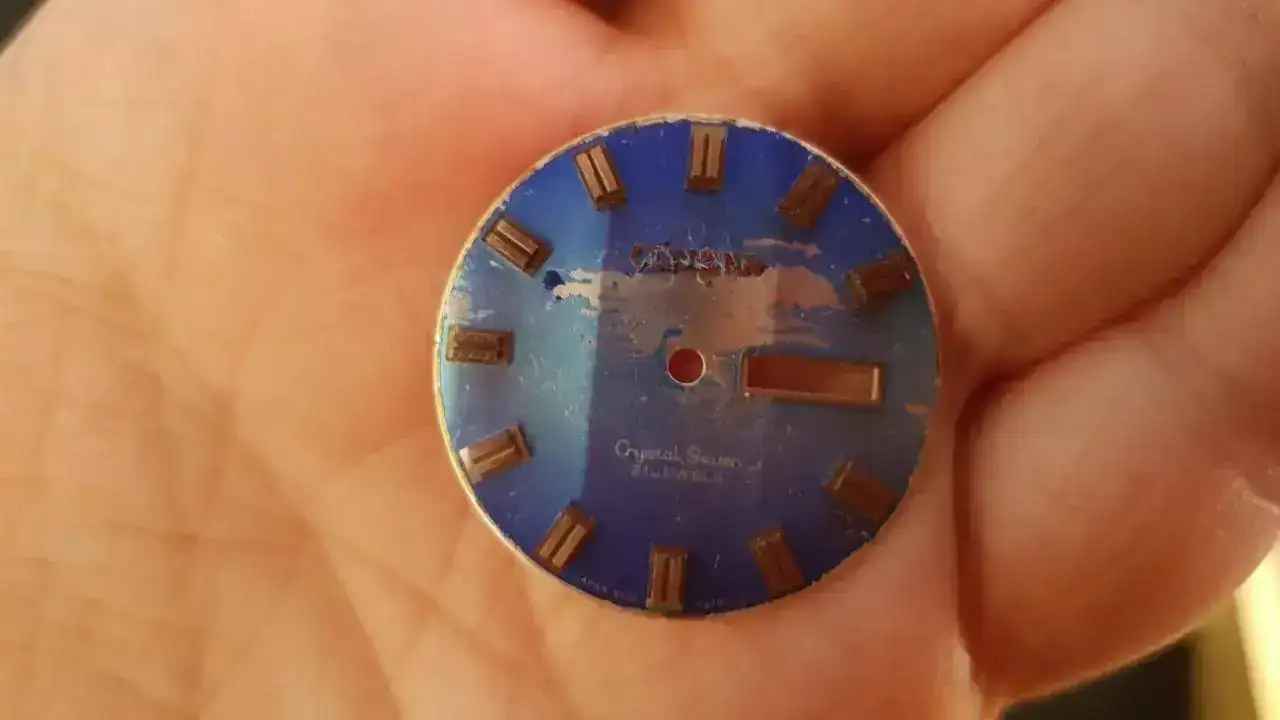

Y para colmo, como es mi primera vez, voy y meto el dial en el alcohol isopropílico. Resultado:
::bash::
Pero bueno, ese daño es estético.
¿Me podéis ayudar con los otros dos problemas? ¿Tiene solución?
Esa esfera está para restaurarla , pues no vas a poder hacer otra cosa.
Sobre la espiral : cambiarla si la encuentras o poner volante completo nuevo.

Las esferas ni mirarlas y a la hora de manipularlas, cogerlas con dediles o papel de fumar, que las huellas quedan impregnadas.
