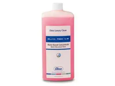

que tal a todos, hoy vengo a pedirles una sugerencia, fui a la tienda de fornitura en la calle las carretas para comprar una solución para limpiar los relojes en ultrasonido y por recomendación del vendedor, decidi cambiar el que usaba antes por uno llamada elma red 1:9, el vendedor me recomendo que a pesar que en las instrucciones del producto recomienden mezclar toda la solucion en 9 vasos de agua, me sugirió que fuera mas bondadoso con la cantidad de agua, ¿ustedes utilizaron este limpiador alguna vez?, yo pensaba mezclarlo en 12 vasos de agua, no se si me estaré pasando con el agua, espero que puedan orientarme un poco, gracias desde ya

Sea la proporción que sea (seguramente alguno de los maestros te aconsejara) las mezclas se hacen para cantidades pequeñas.
El limpiador de ultrasonidos lo llenas de agua normal y dentro de el es donde pones un bote de cristal o metalico con la mezcla del Elma-agua y las piezas del reloj correspondiente.
Todo dependerá de lo grande que sea la bañera de tu ultrasonidos, pero si pones diferentes frascos puedes poner diferentes mezclas y experimentar por ti mismo cual te da mejor resultado.

muchas gracias por responderme, seguramente compre disolvente que ya utilizaba antes y me funcionaba bien
Yo aún no lo he utilizado (de momento uso nafta), estoy pendiente de que lo reciban en donde compro estos productos, pero la proporción correcta es de 1 parte del concentrado con 9 partes de agua, de ahí su nombre. Si compras un botella de concentrado de 500 ml. obtendrás 5 litros de solución.
Tienes la información del producto aquí.

Pues la base del Elma, según pone en su ficha técnica es amoniaco jabonoso.
