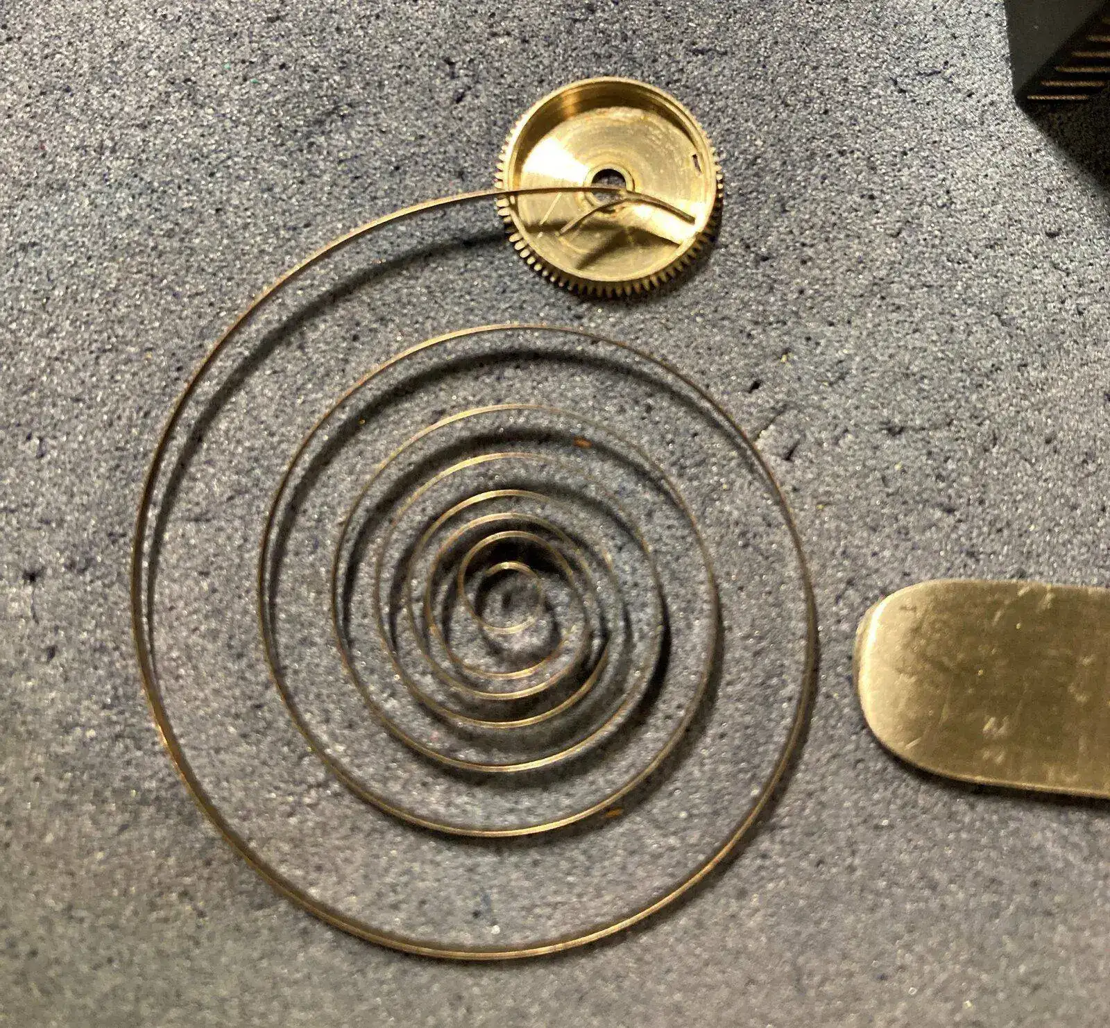

Ahora a sacar el muelle real de su barrilete para su limpieza

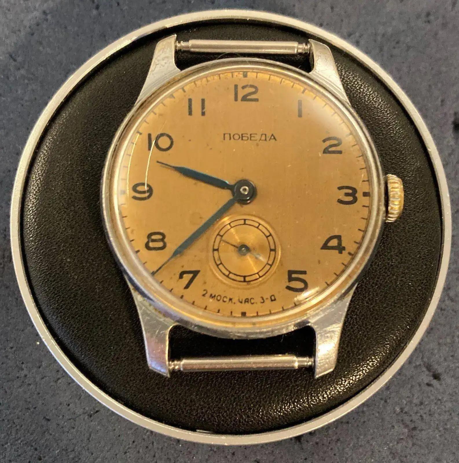

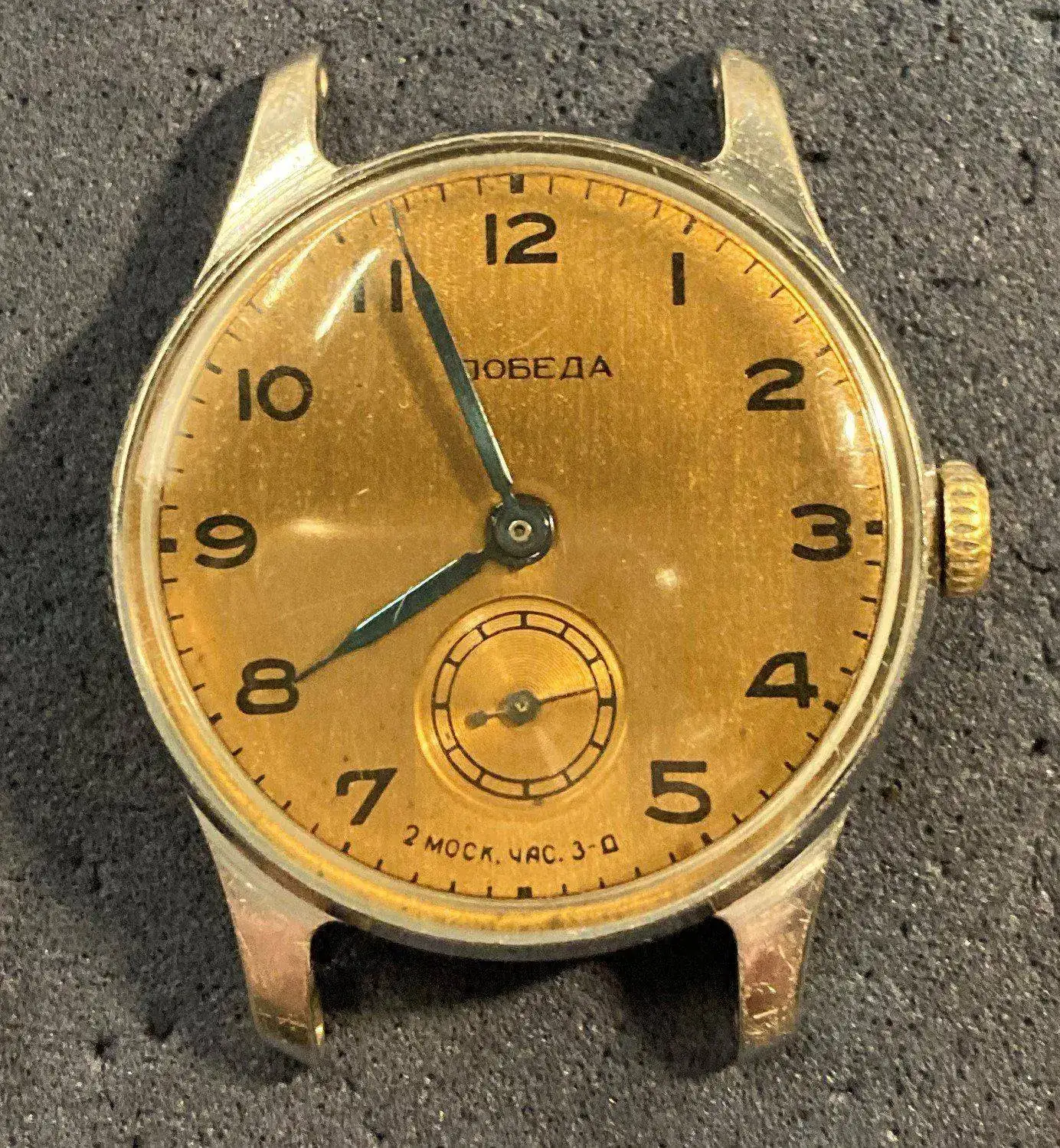

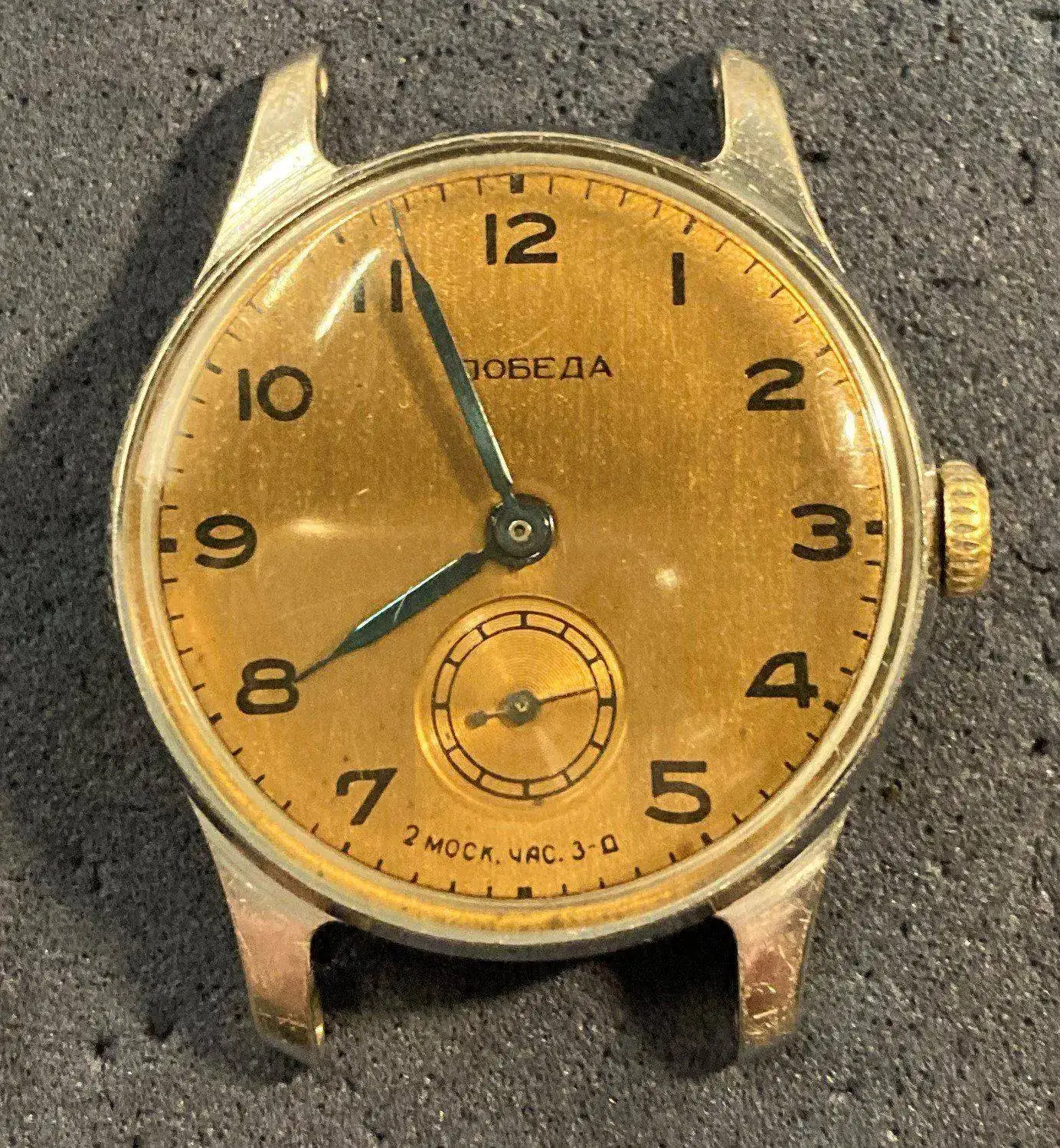

Como he dicho se trata de un Pobeda 82ЧН/1 de la Segunda Fábrica. Data del tercer trimestre del año 1955. Es característico su dial de cobre y manecillas azuladas que me hacen mirar el reloj para ver la hora y al dejar de mirarlo no saber que hora es ::Dbt::
Pues aquí está, recién llegado dispuesto a ser mimado.

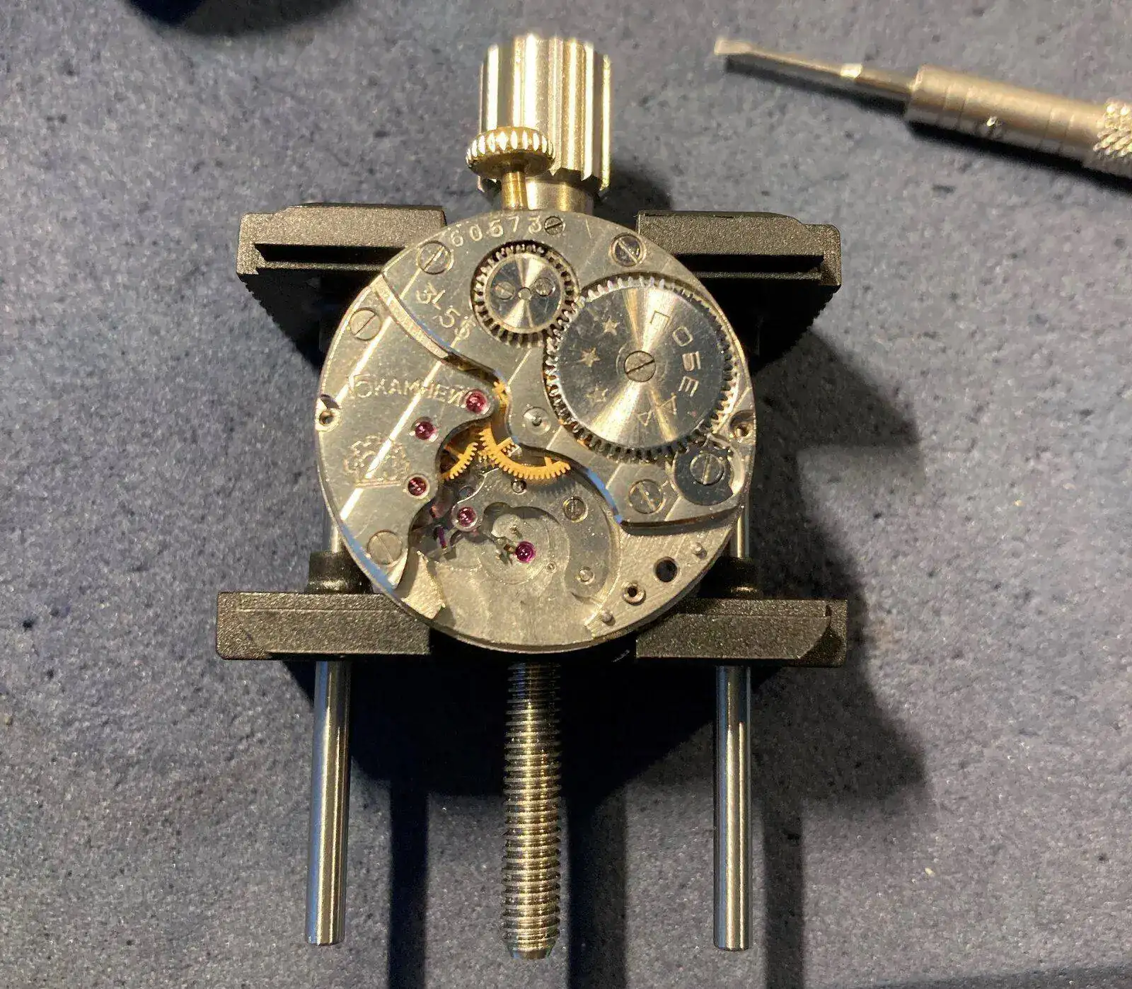

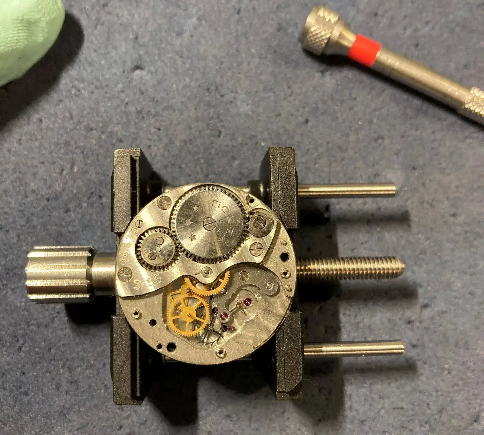

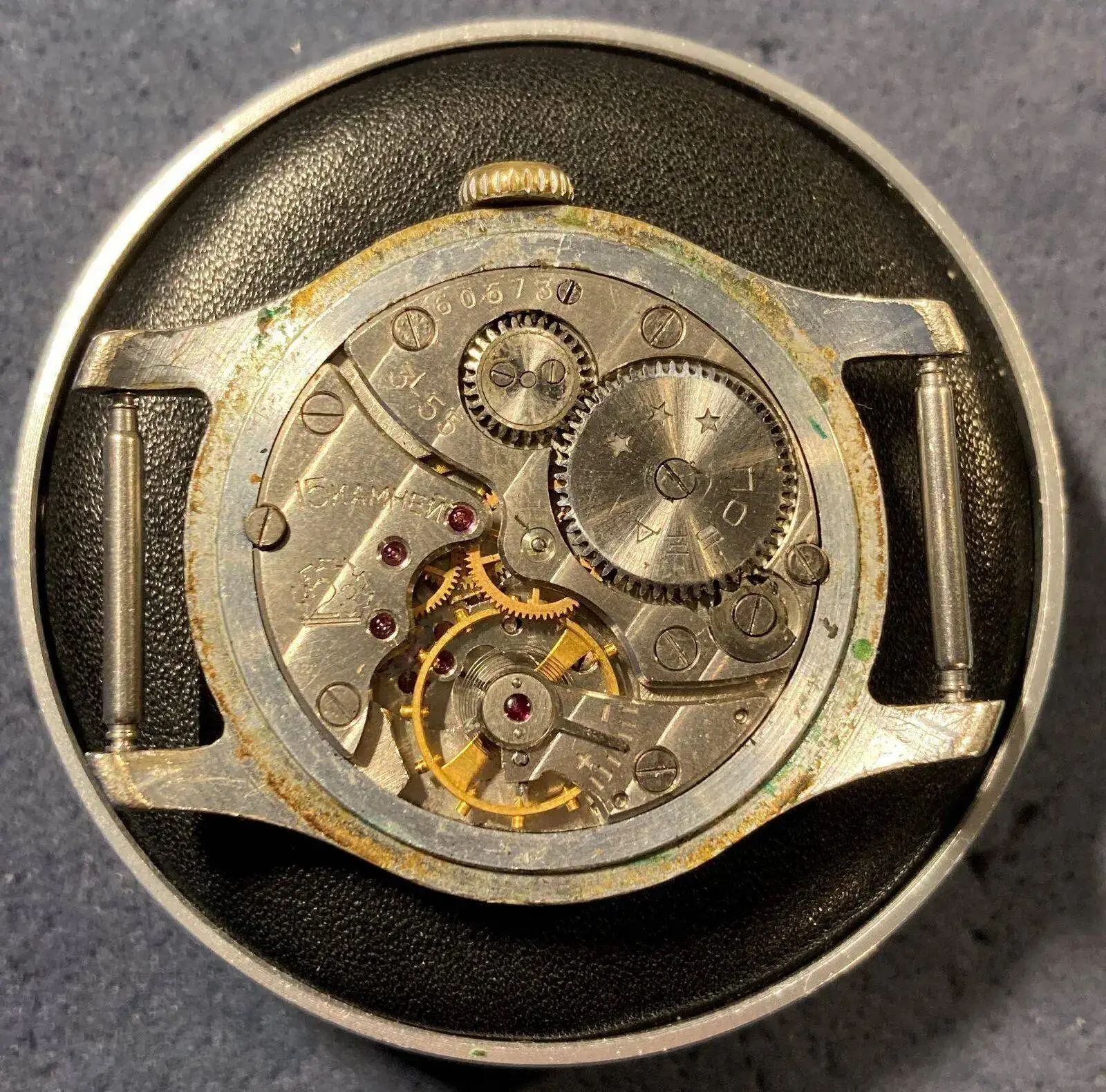

Y este el movimiento al completo 2602.

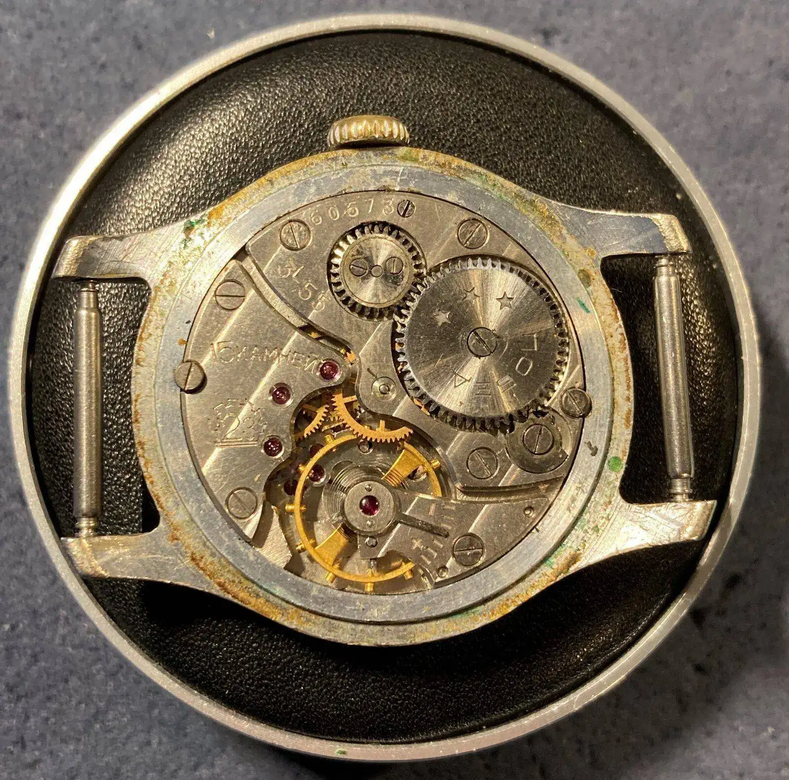

El movimiento como podéis apreciar está sucio y se ve que lo engrasaron generosamente como veremos en las siguientes imágenes.
Ver el archivos adjunto 2393134

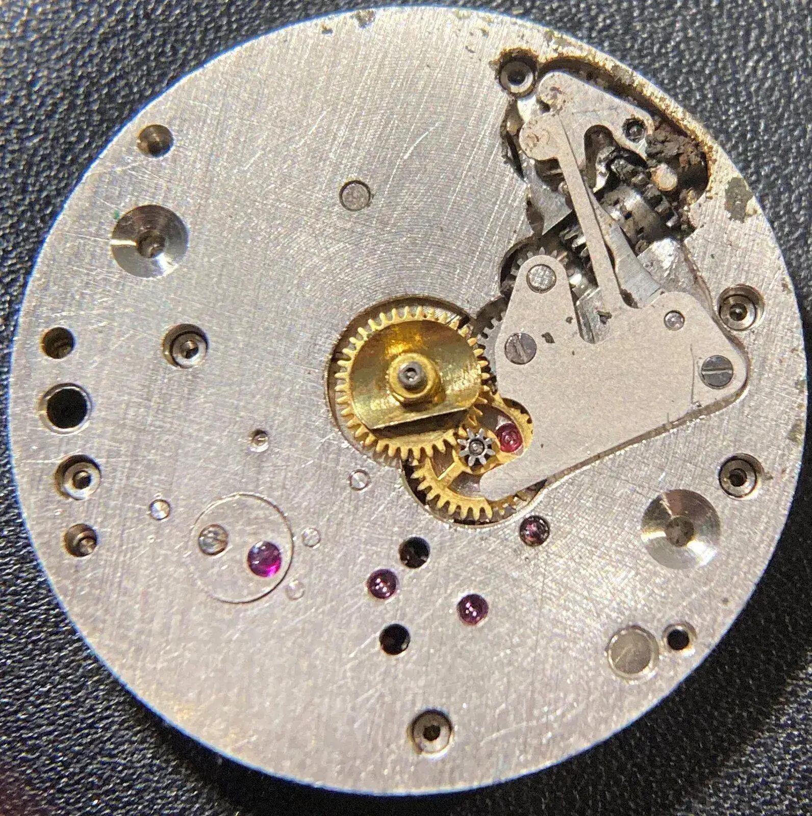

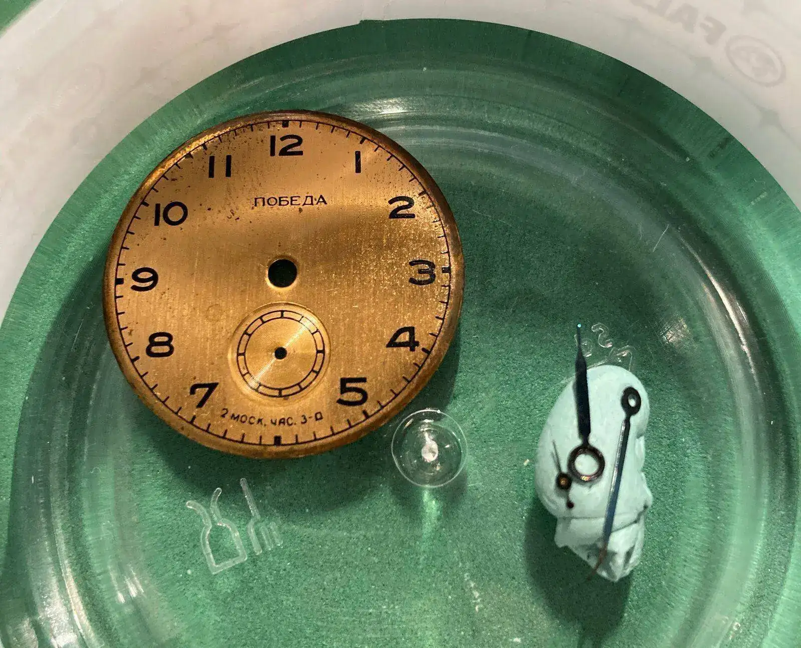

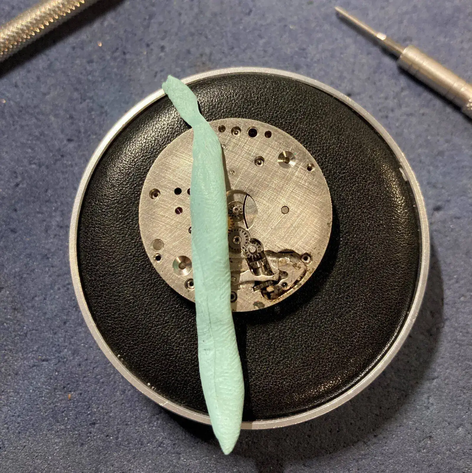

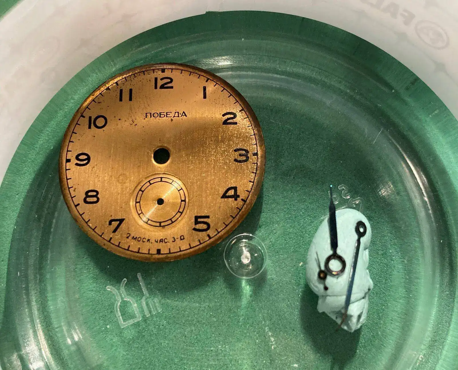

Saco el movimiento con cuidado de la caja y procedo a quitar las manecillas y dial para poner a buen recaudo.
Ver el archivos adjunto 2393135
Ver el archivos adjunto 2393138

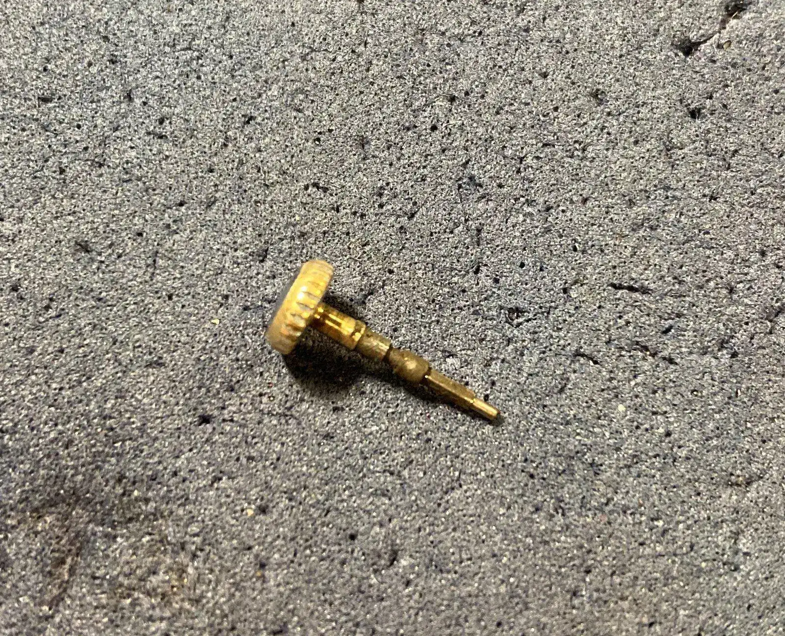

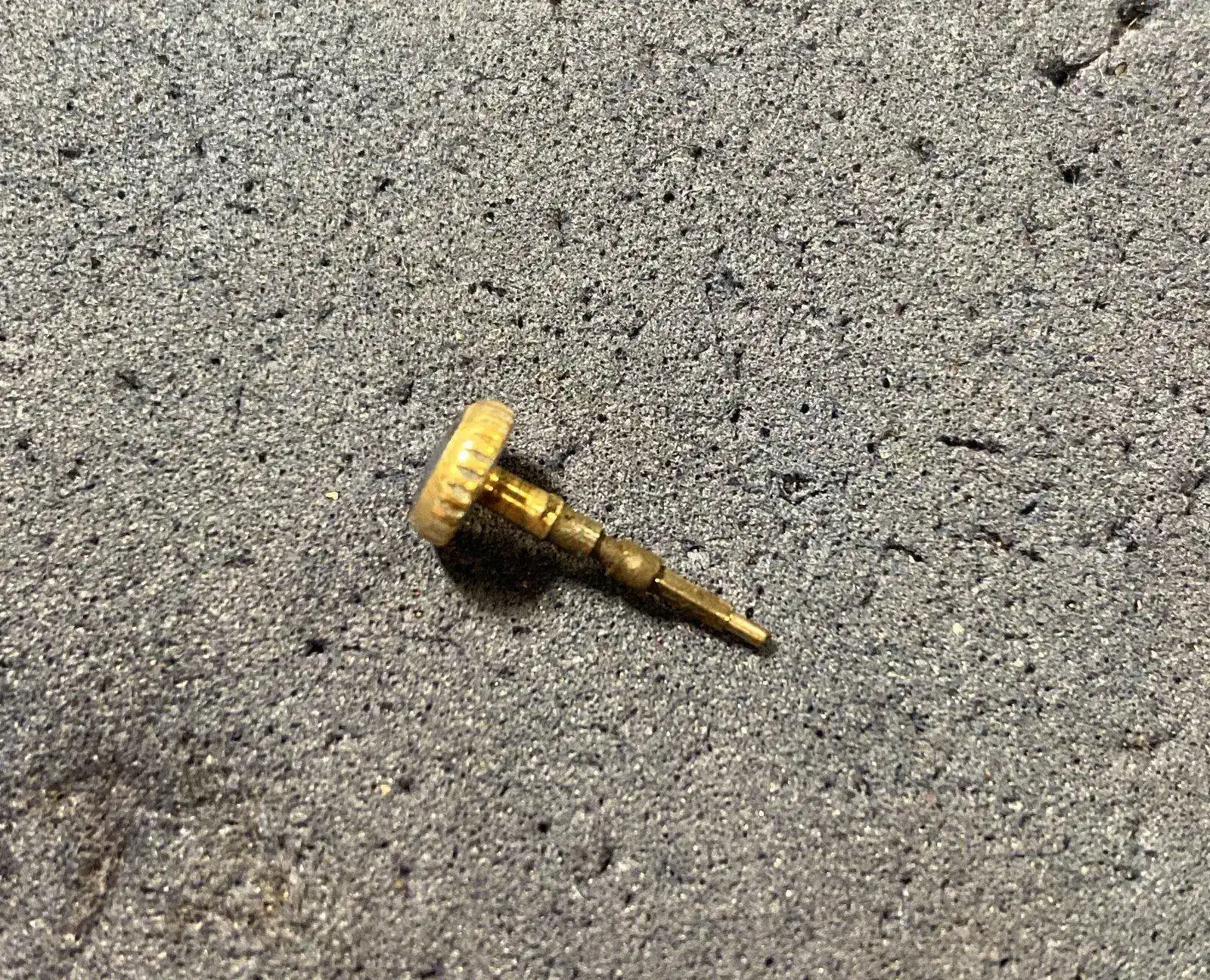

La entrada de la tija había recibido un baño de grasa y se encontraba ya endurecida
Ver el archivos adjunto 2393137
Ver el archivos adjunto 2393136

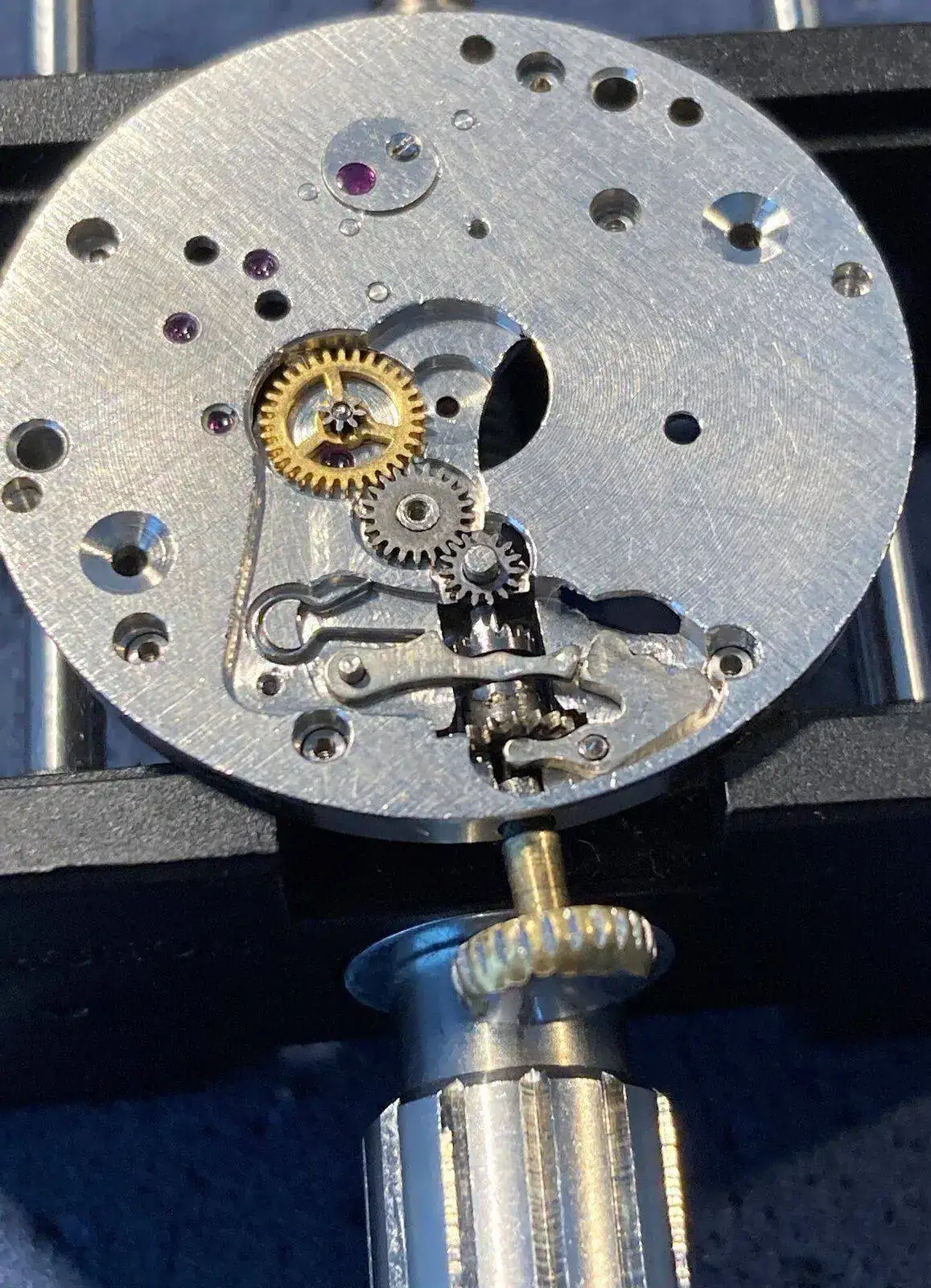

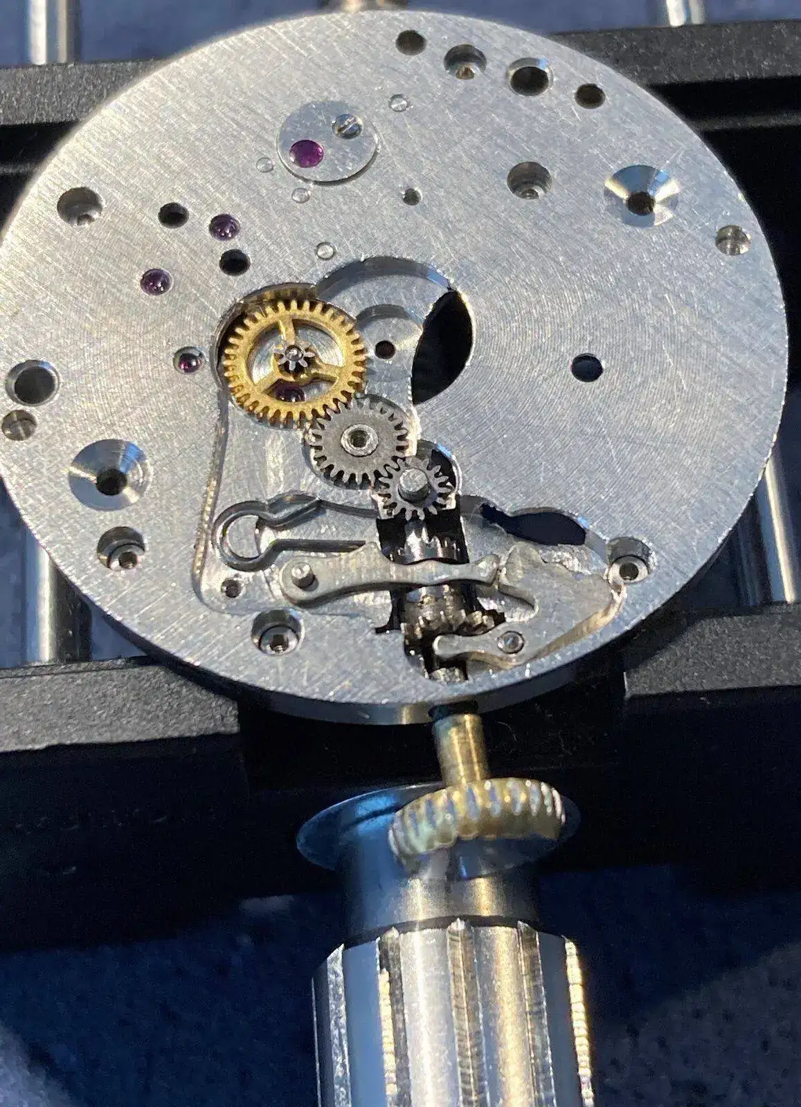

Desarmado del sistema de remontuar con especial atención a los muelles "saltarines". Para ello utilizo un poco de pasta rodico.
Ver el archivos adjunto 2393139

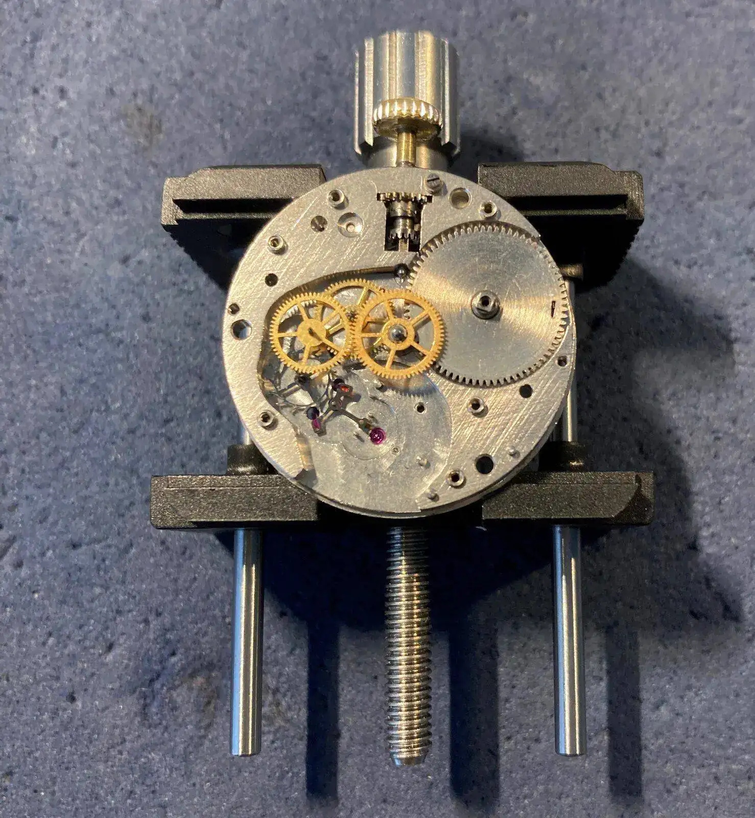

Desarmo puente de la tercera y cuarta rueda y órgano regulador y pongo en un frasco de gasolina de mechero para proceder a su limpieza junto con el áncora. Consejo de @rgil :clap:y la verdad que el resultado es increíble.
Ver el archivos adjunto 2393143

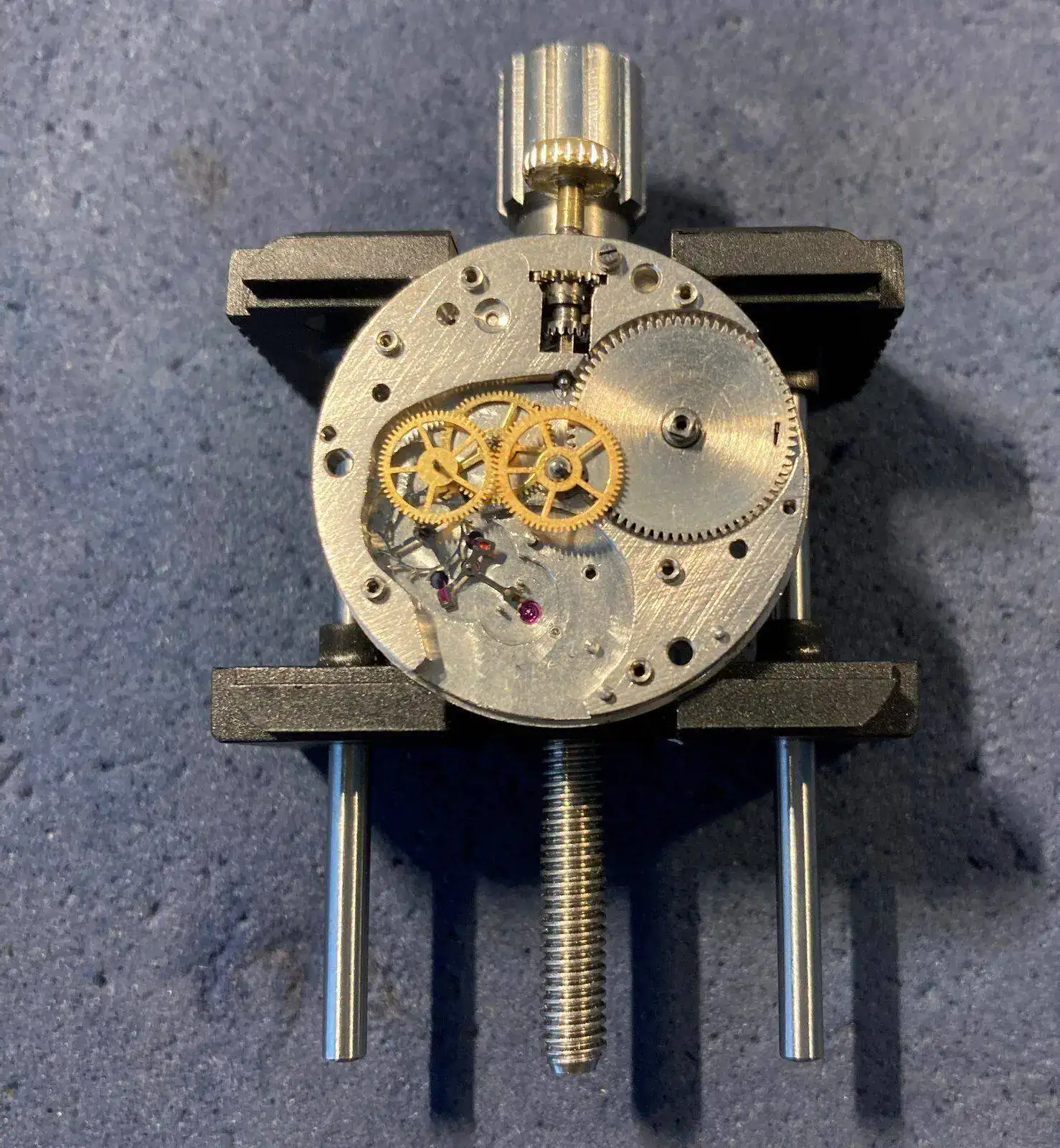

Quito trinquete y rueda del trinquete y con mucho cuidado y pasta rodico el otro muelle "saltarín" del trinquete.
Ver el archivos adjunto 2393170

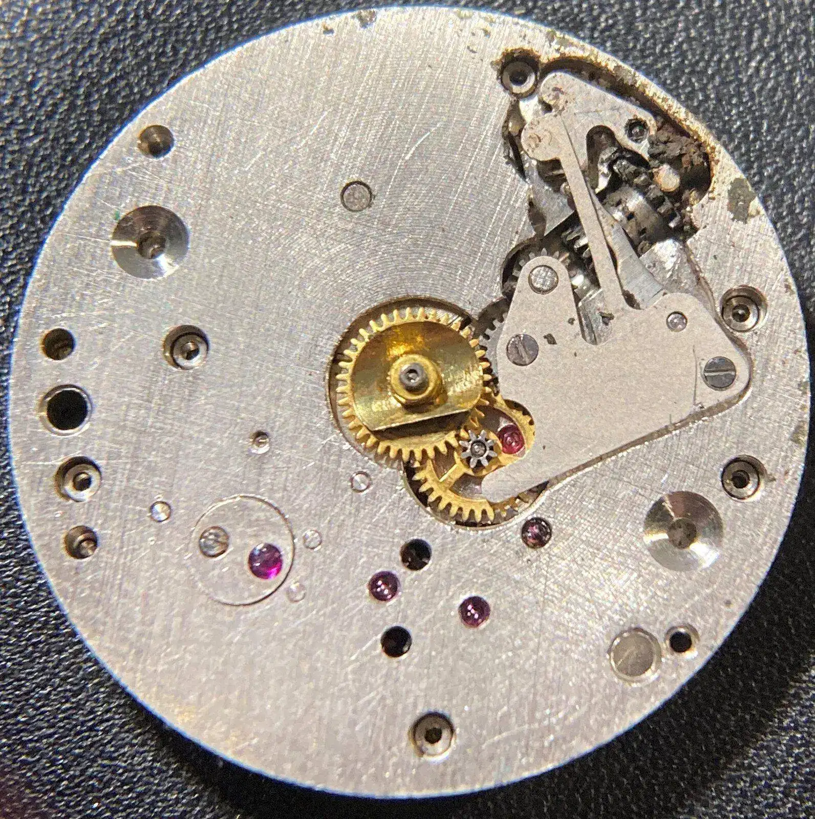

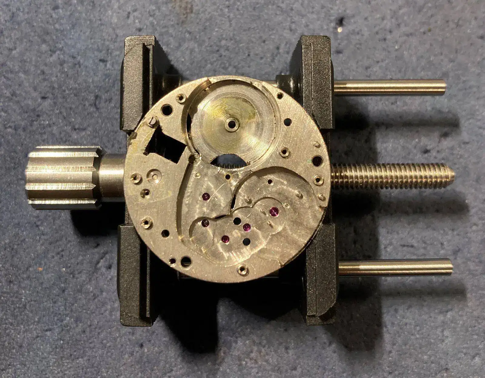

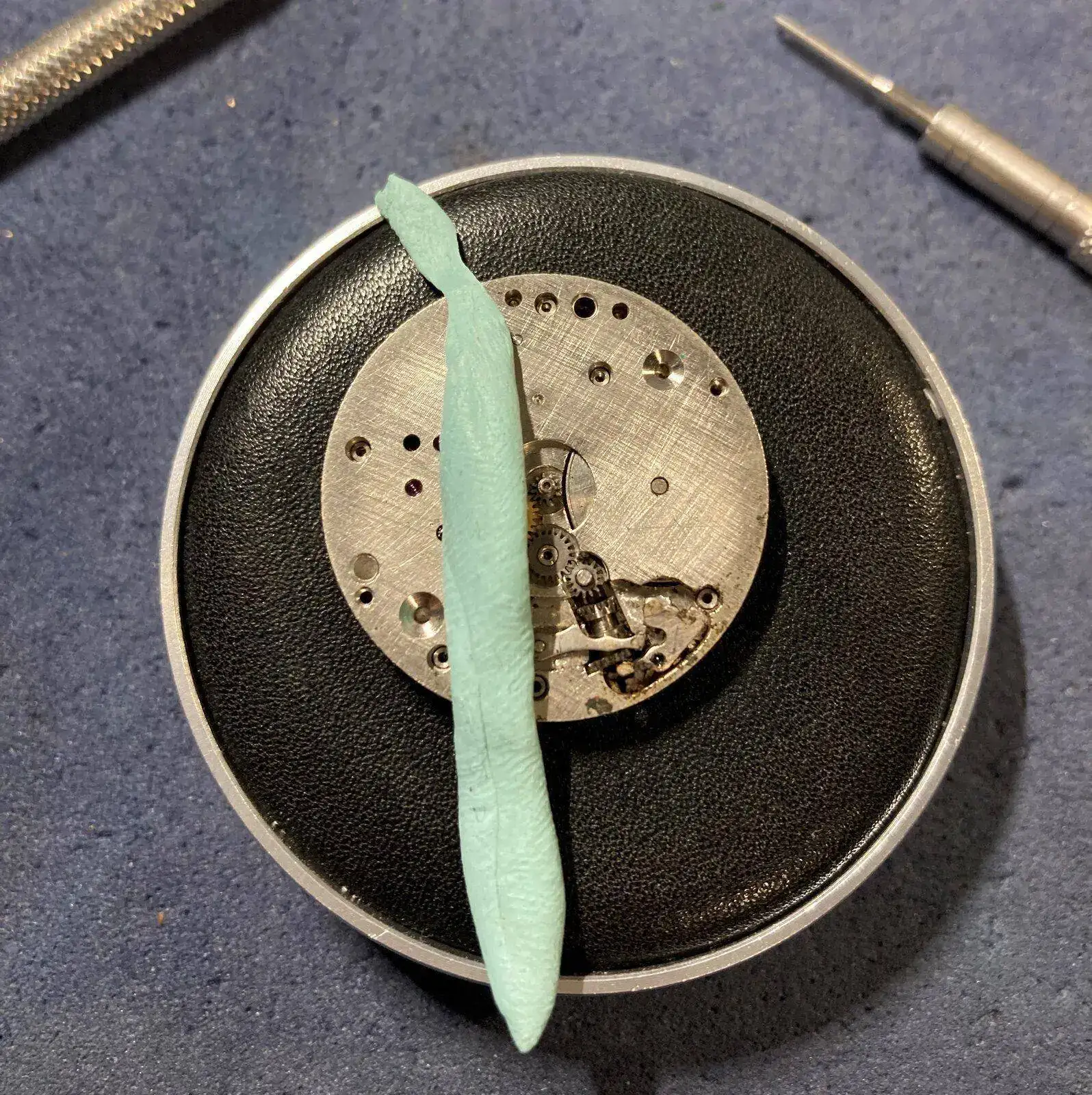

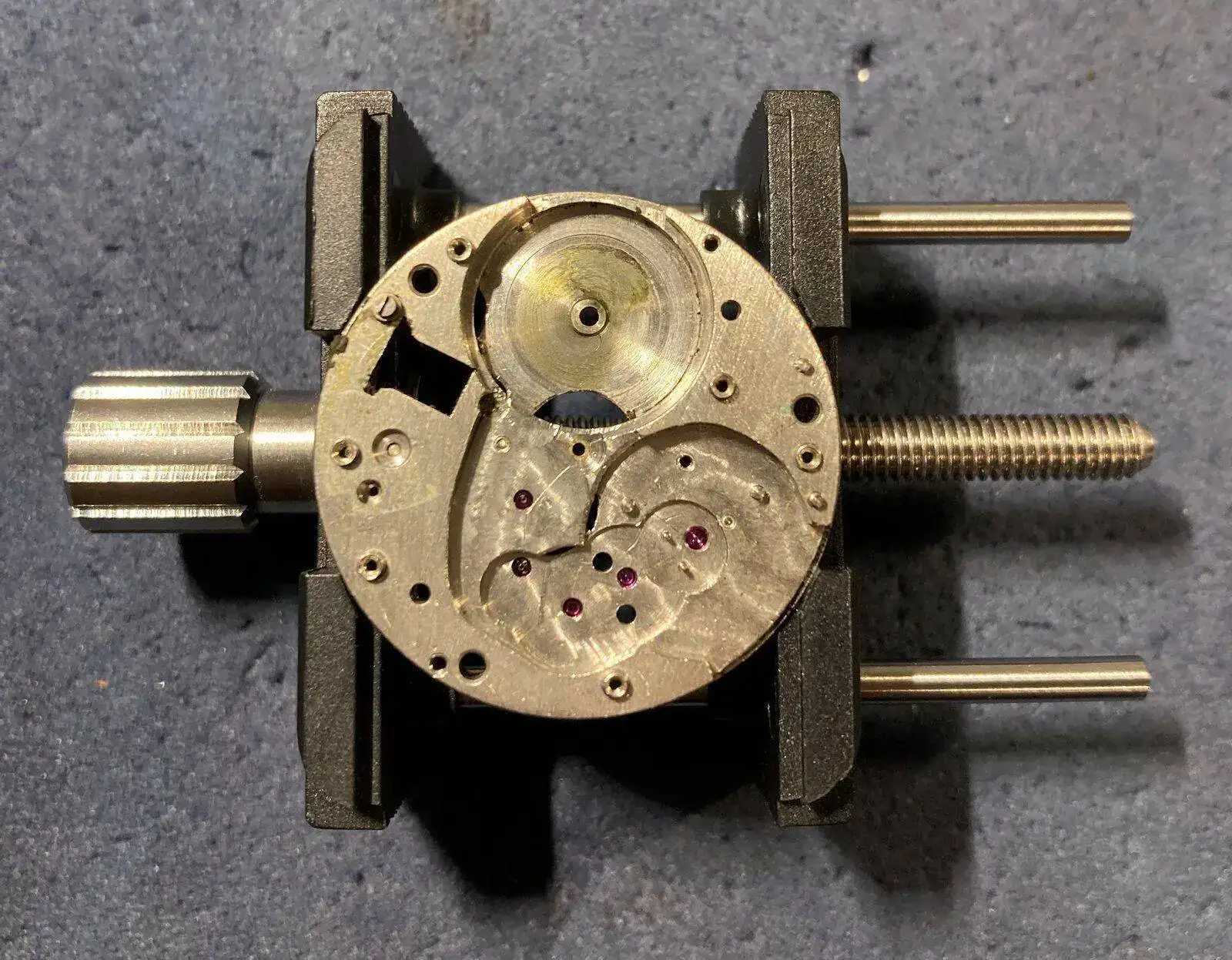

Y aquí la platina al desnudo
Ver el archivos adjunto 2393171

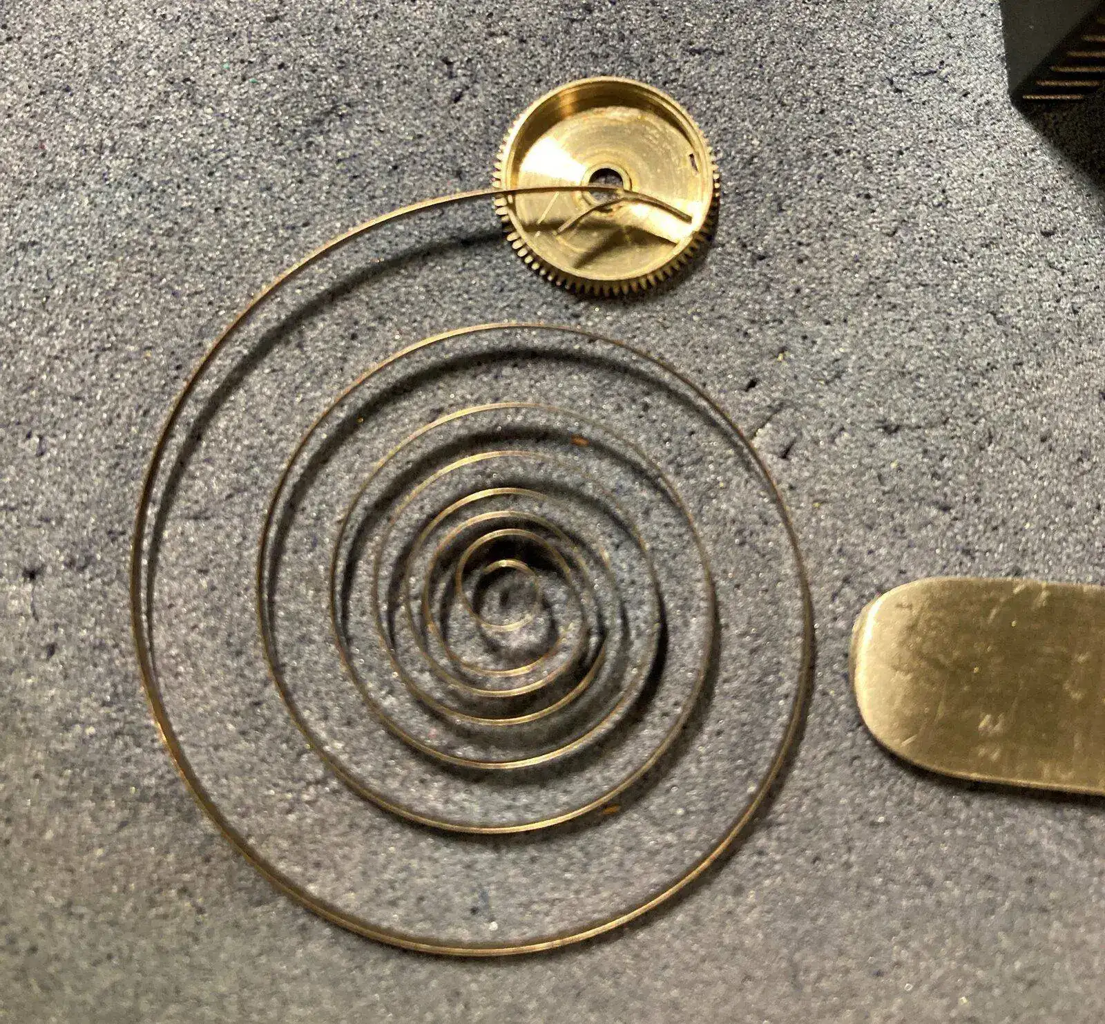

Ver el archivos adjunto 2393172

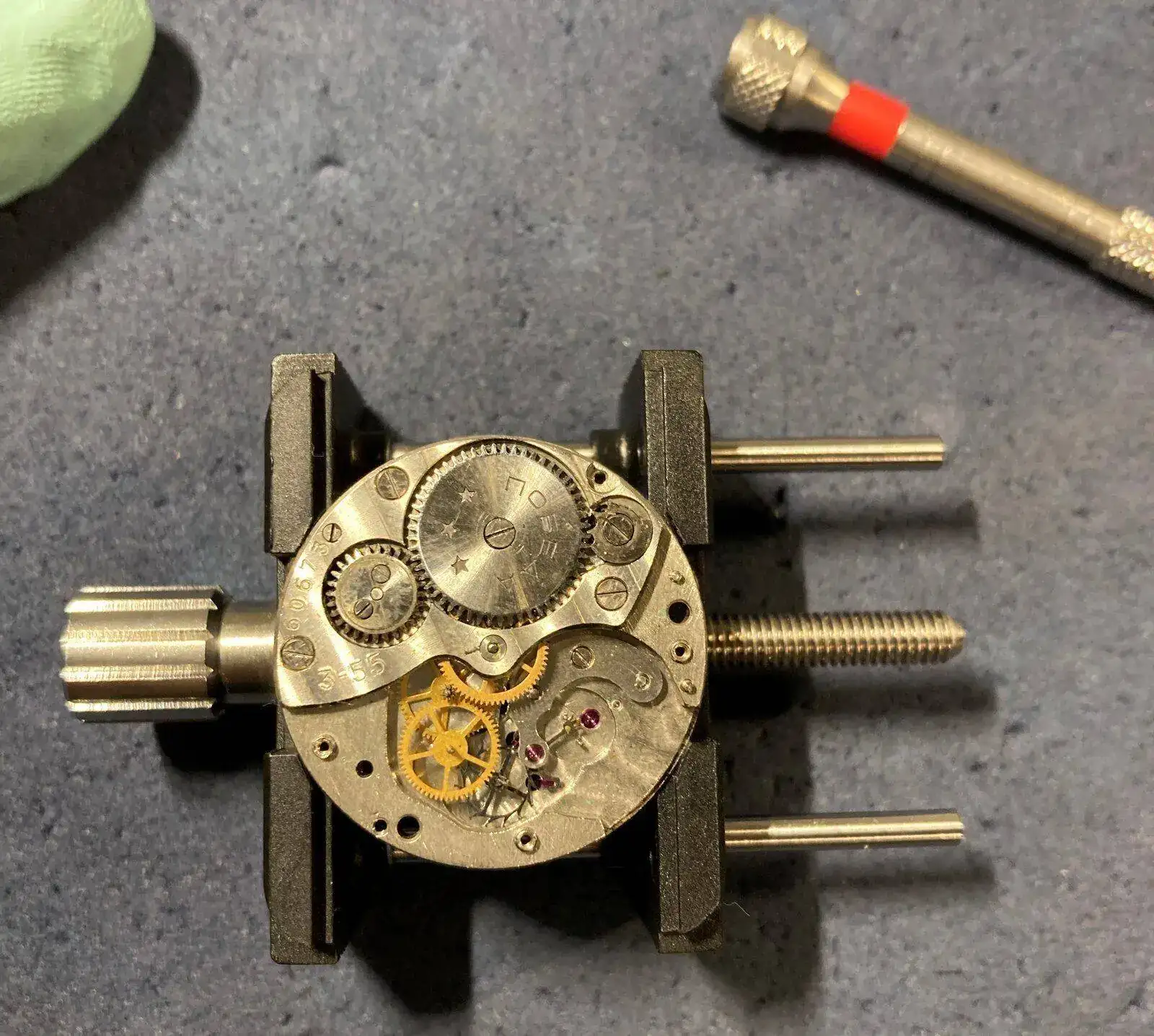

Una vez todo desmontado procedo a la limpieza. Para ello elaboro una mezcla de 2% amoniaco, 4% lavavajillas y 94% agua e introduzco todo en maquina de ultrasonidos a 60 grados unos 10 minutos. Una vez terminado el proceso, enjuago todo con agua destilada para proceder de nuevo a introducir en otro ciclo de 10 minutos en ultrasonido pero esta vez con alcohol isopropílico. Los resultados que me ha dado hasta ahora son más que aceptables.
Pues comenzamos el montaje por parte del sistema de remontuar
Ver el archivos adjunto 2393187

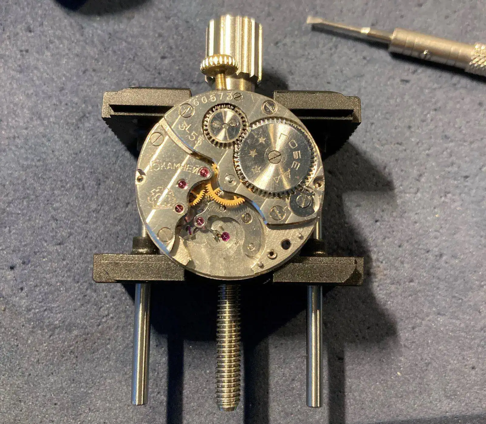

Damos vuelta a la platina e instalo primera, segunda, tercera y cuarta rueda. También rueda de escape y presento el áncora para que en la foto se aprecie el sistema al completo antes de instalar sus puentes.
Ver el archivos adjunto 2393188

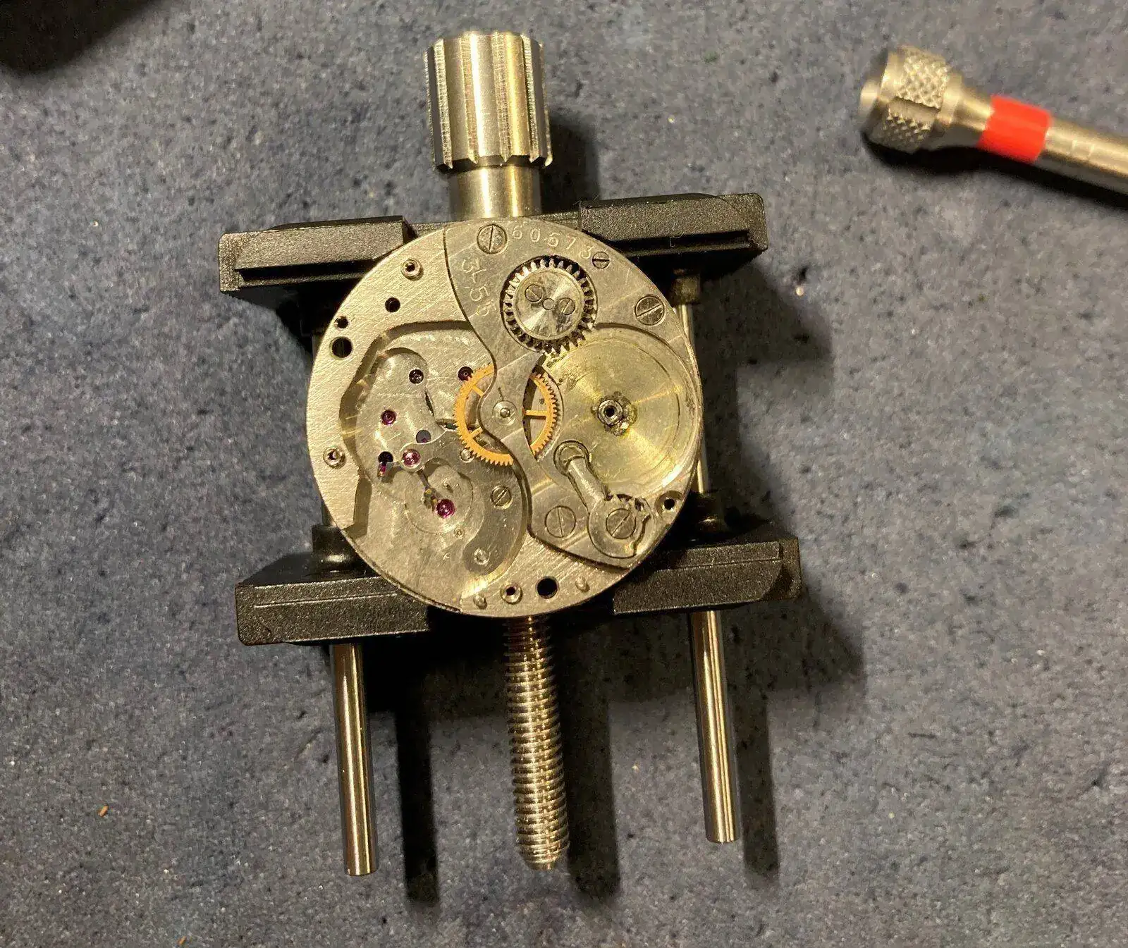

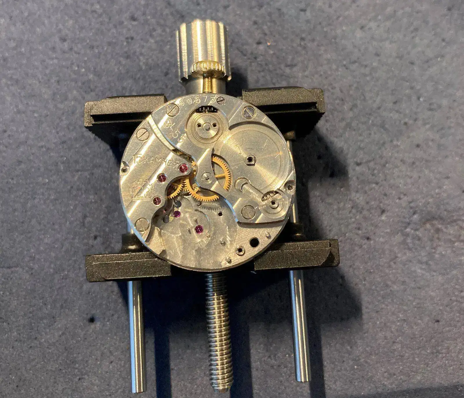

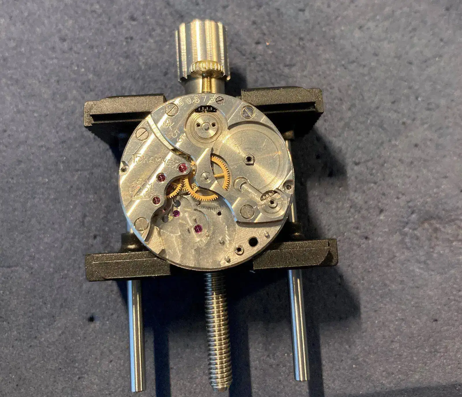

Pongo puente del barilete (primera rueda) y puente de la cuarta rueda y rueda de escape
Ver el archivos adjunto 2393189

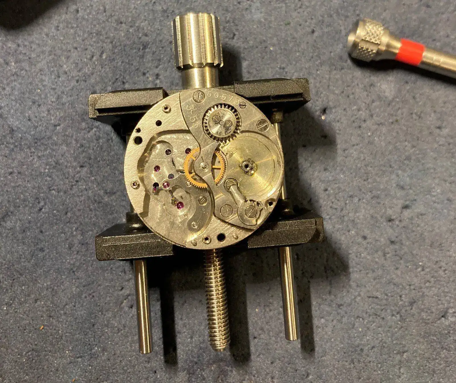

Aquí con el trinquete y su rueda y el áncora y su puente. Posteriormente monto órgano regulador.
Ver el archivos adjunto 2393190

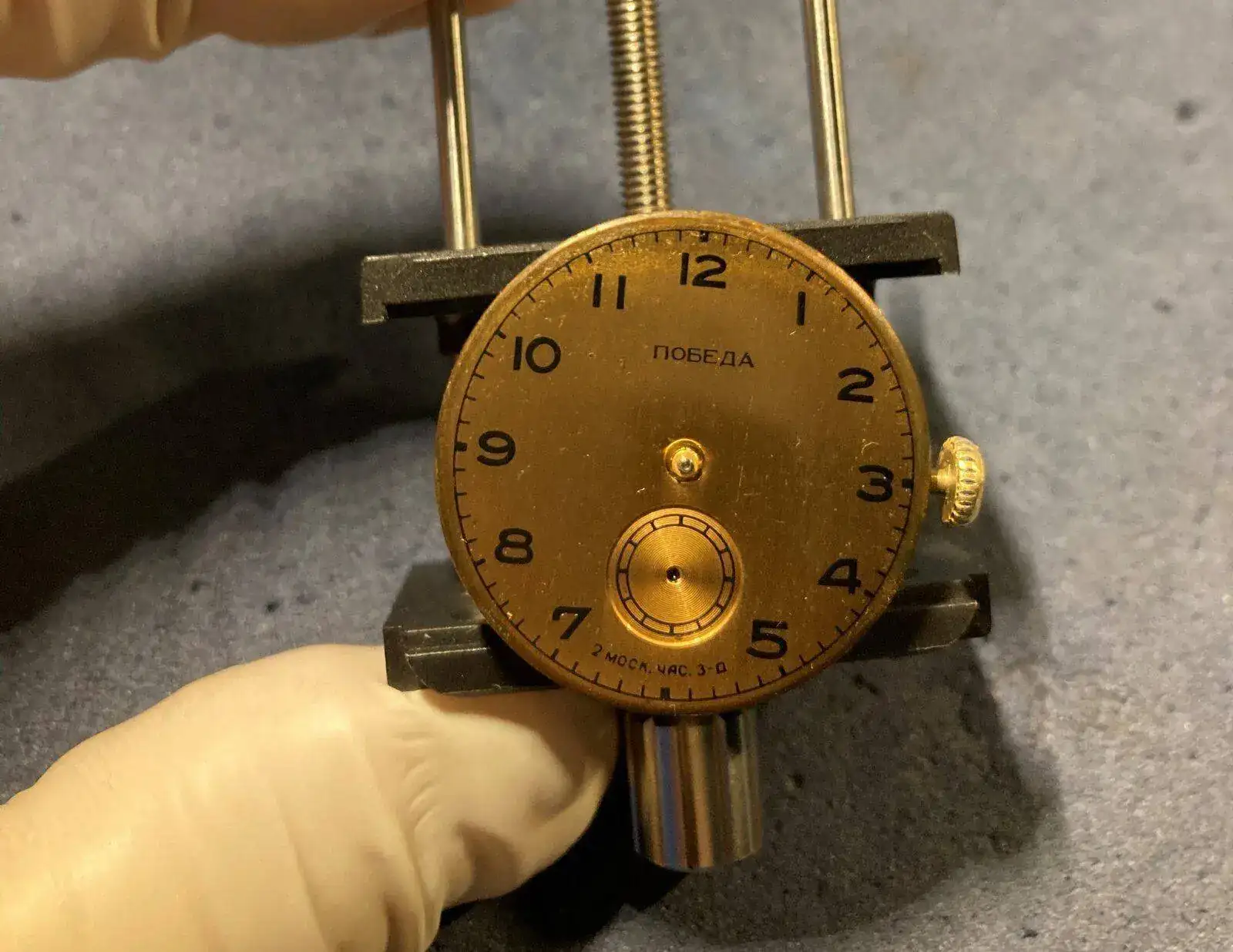

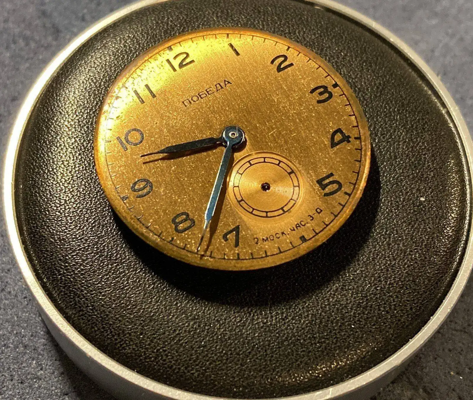

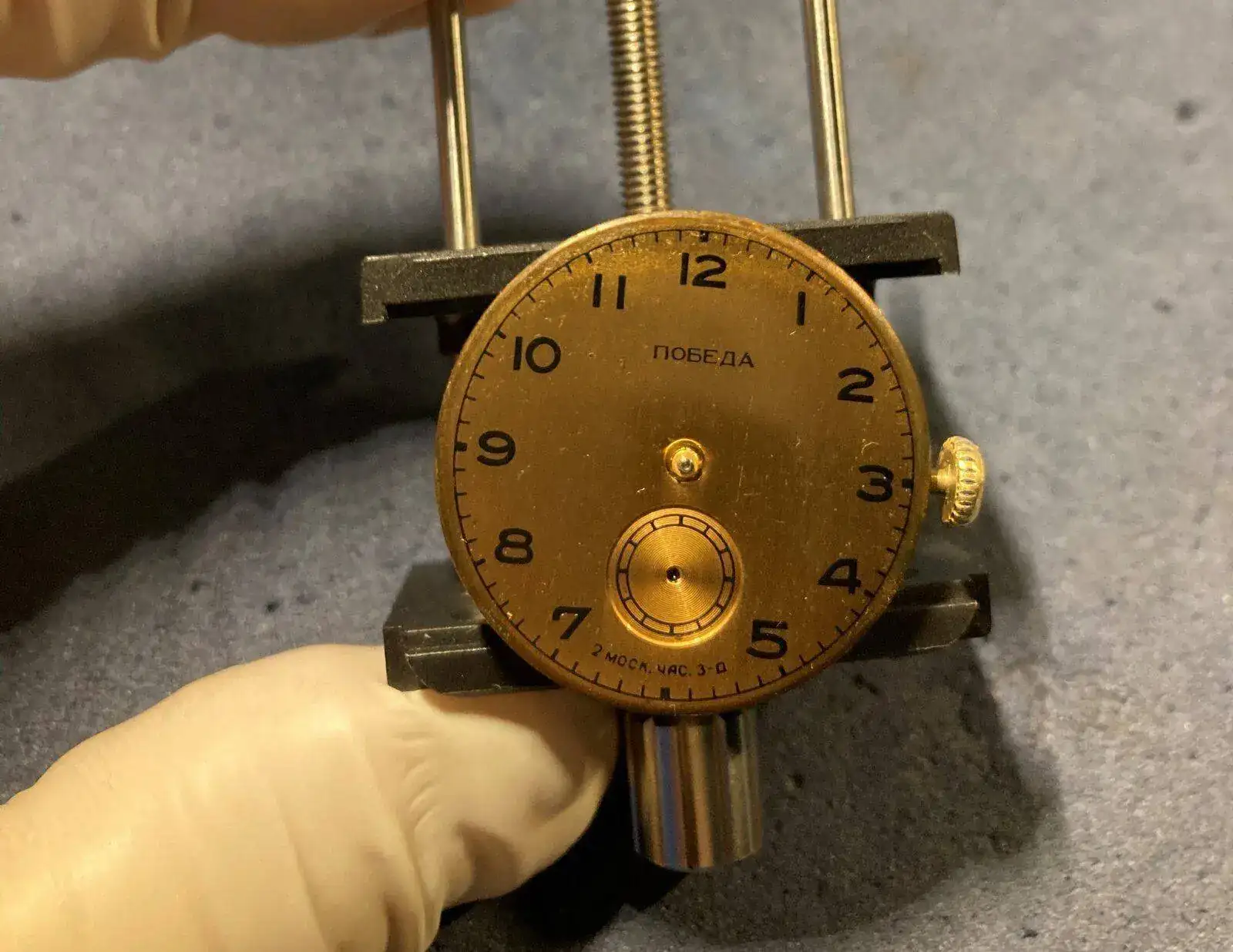

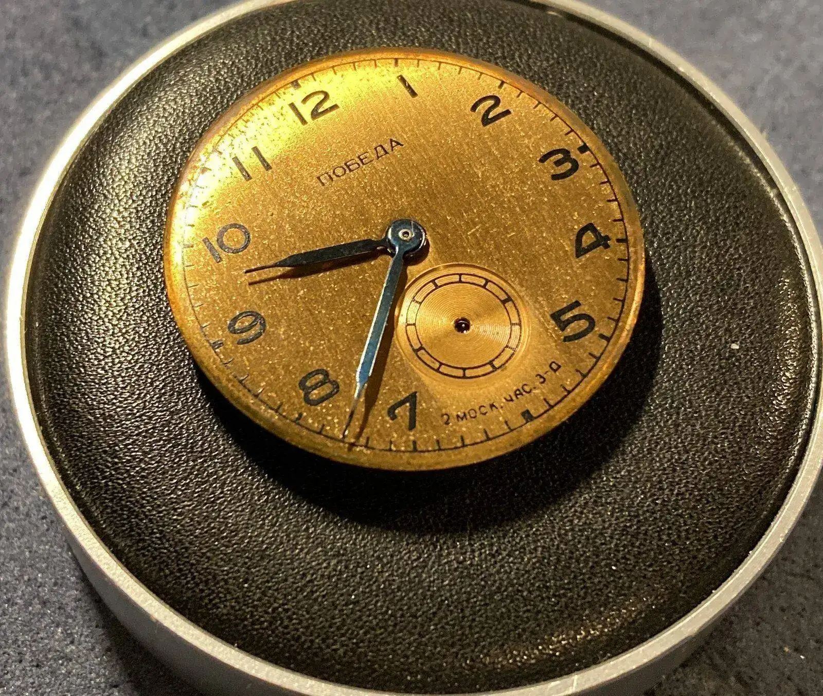

Instalo dial y manecillas
Ver el archivos adjunto 2393192

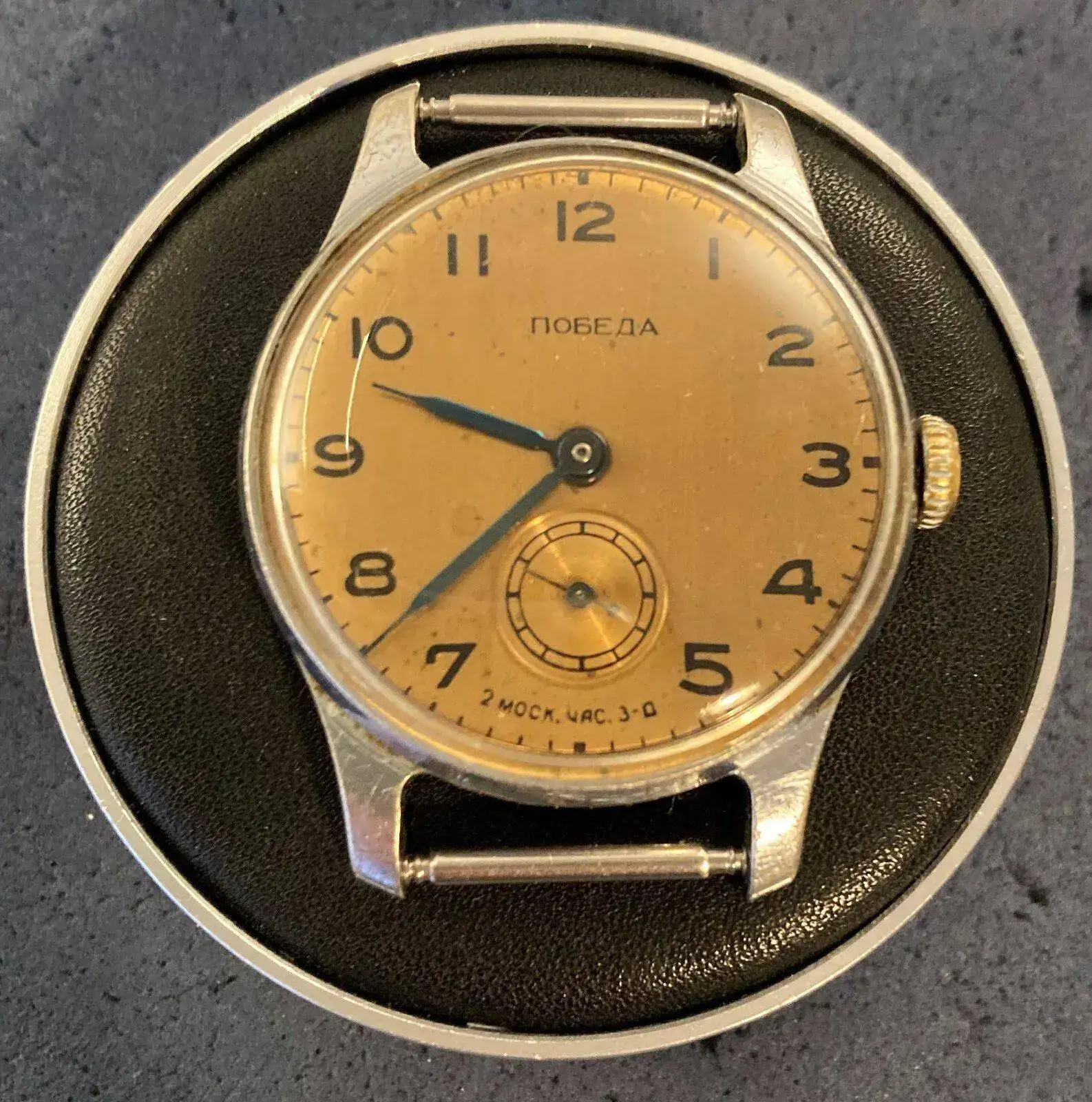

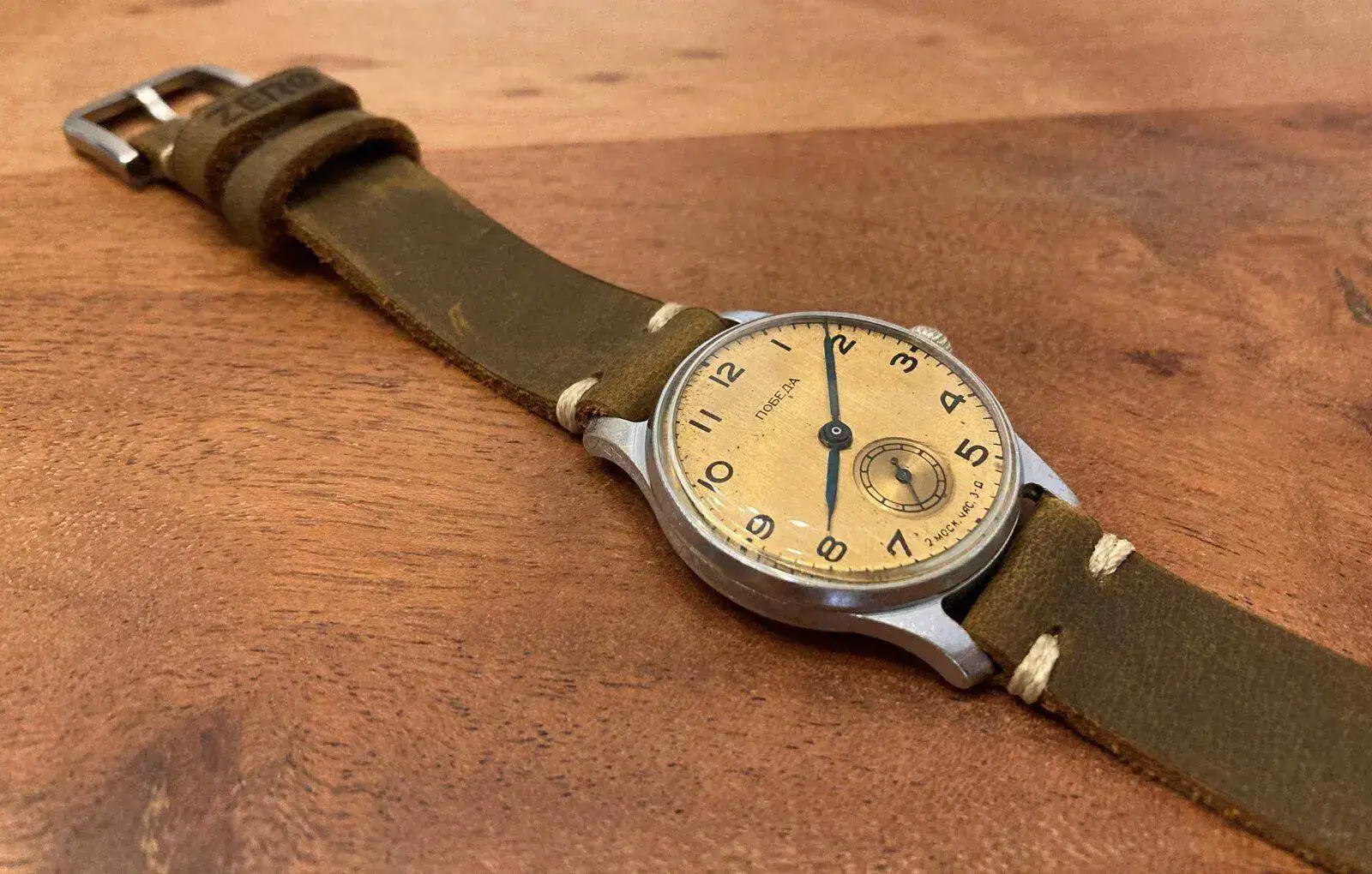

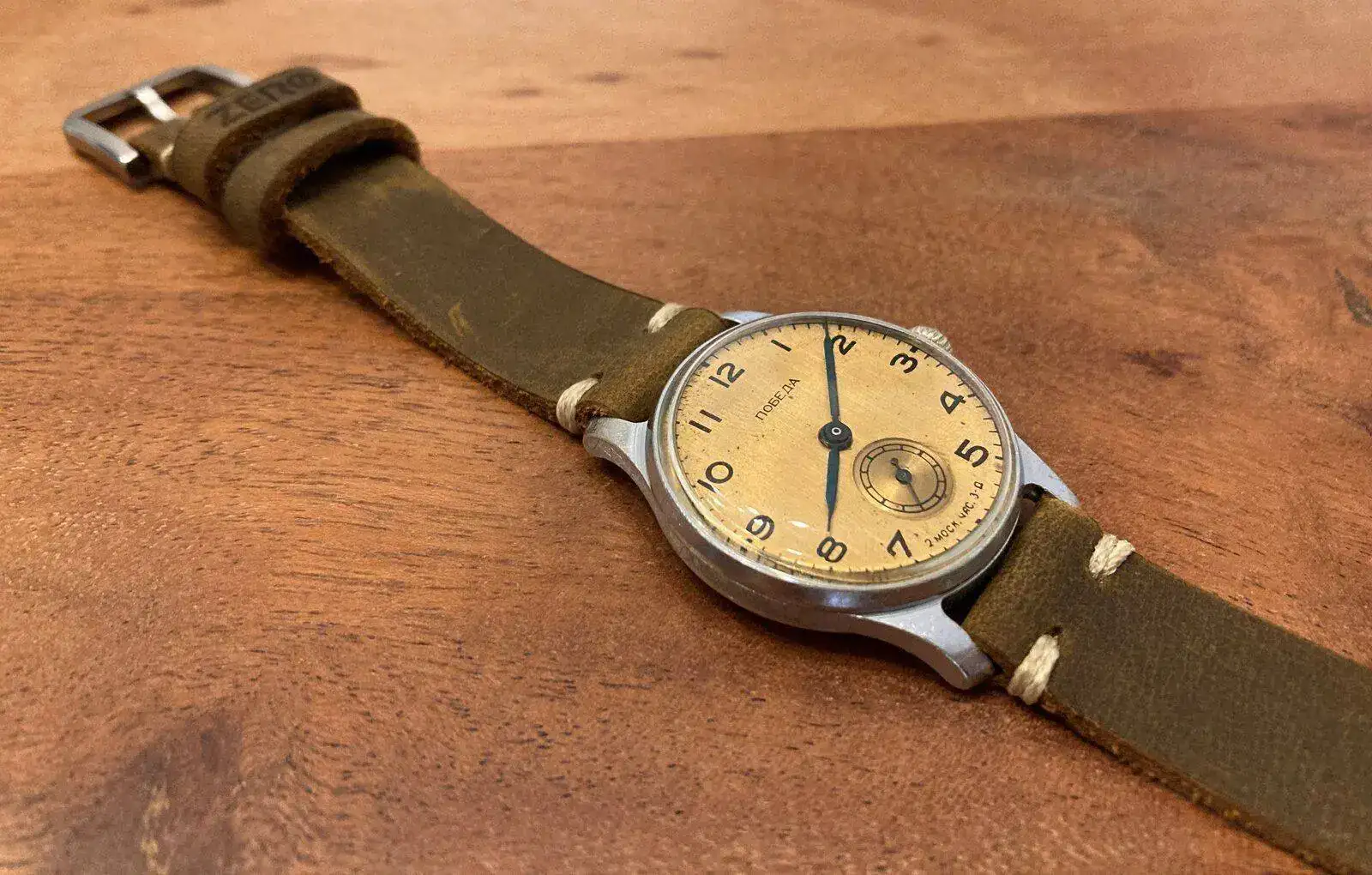

Y aquí lo doto con una correa que a mi parecer le queda más que bien
Ver el archivos adjunto 2393195

Buen trabajo. Si me permites un consejo desde la ignorancia. Si quitas el puente del rodaje antes de quitar el áncora, corres el riesgo que uno de los dientes de la rueda de escape, quede debajo de un rubí del áncora, y te lo mueva.
Desde luego y tienes toda la razón, no me había percatado de ello y es algo que siempre suelo hacer. Primero descargo muelle real, desmonto órgano regulador, luego ancora y ya continuo con el resto. Gracias por el consejo y es de agradecer :clap:
