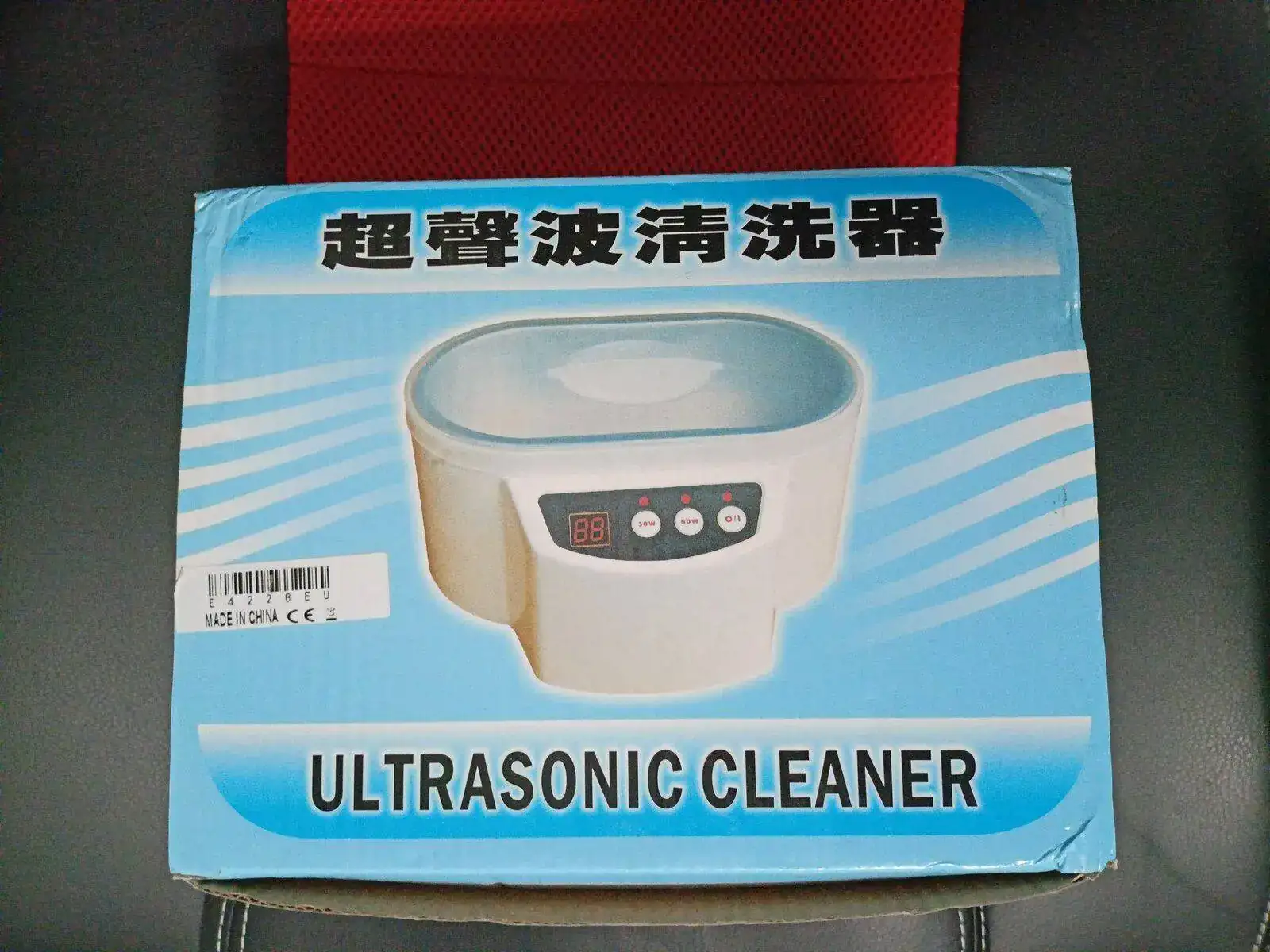

Hola Alfredo,
¿Podrías decir qué modelo tienes?
Reacciones: Edertano
Este tiene las dos potencias. Hay otros similares con solo una. Merece la pena las dos potencias y el temporizador. No hay mucha diferencia de precio.
Reacciones: Metagonion y Edertano
Pues aclarado. Gracias por la ayuda.
