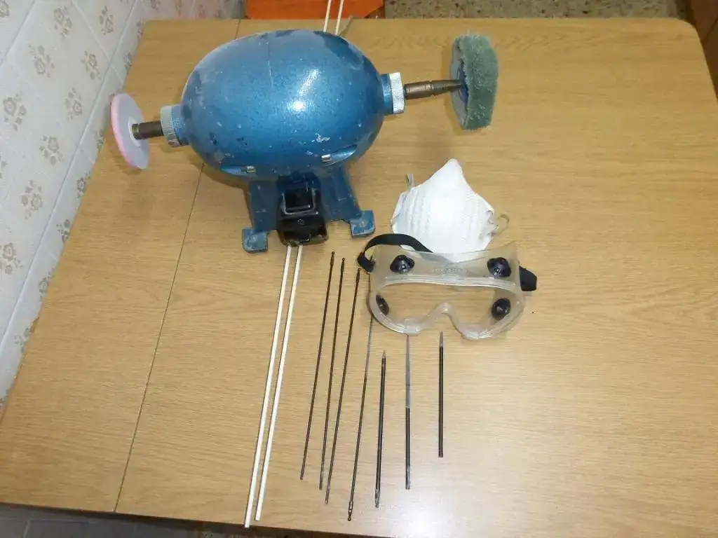

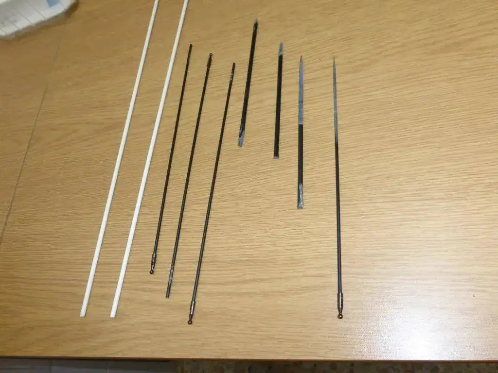

En Abril lluvias mil, y se me rompió el paraguas, lo empiezo ha desguazar, y que sorpresa, las varillas no son de acero, son de fibra de vidrio, total que visto lo visto, retiro cuatro varillas, y me deshago del resto, pensé para algo servirán, con una de ellas me hice un palito, para montaje, cosa mala, raya todo lo que toca,
y pensé si raya, podría servir de lima ton, en fin ayer me toco reparar un Cu cut, pringoso de aceite reseco de cocina, una vez limpio tengo que ajustar y pulir desgastes de la suspensión,
con las varillas, me fabrico a medida, un par de lima tones, uno de media caña, y otra de cola de ratón, y pulo los desgastes de la suspensión, y mano de santo, tan solo me toco posteriormente frotar con las puntas de las pinzas para bruñir.
Otro útil que nos podemos, fabricar con la varillas, es la carda de vidrio, tan solo tenemos que machacar, uno de los extremos, y tendremos un pincel, de fibra de vidrio, muy útil para limpiar piñones, sucios o oxidados.

Un detalle, si hacéis los lima tones, poneros protección, gafas y mascarilla, para evitar inhalar el polvillo de fibra de vidrio.
