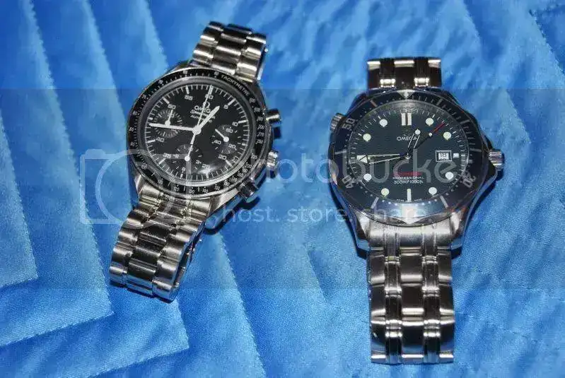

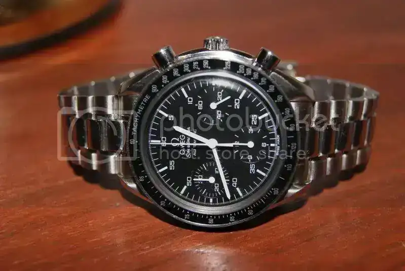

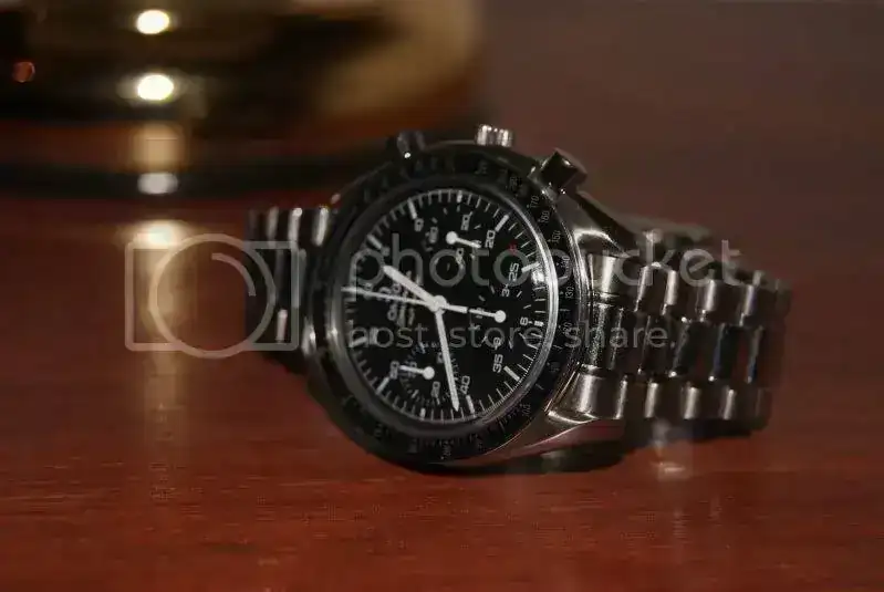

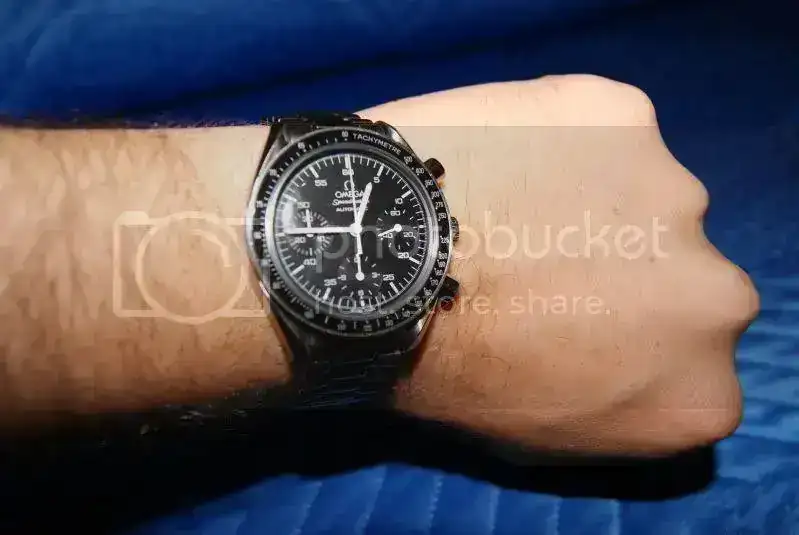

Edito para añadir alguna foto que conservo del reloj:
