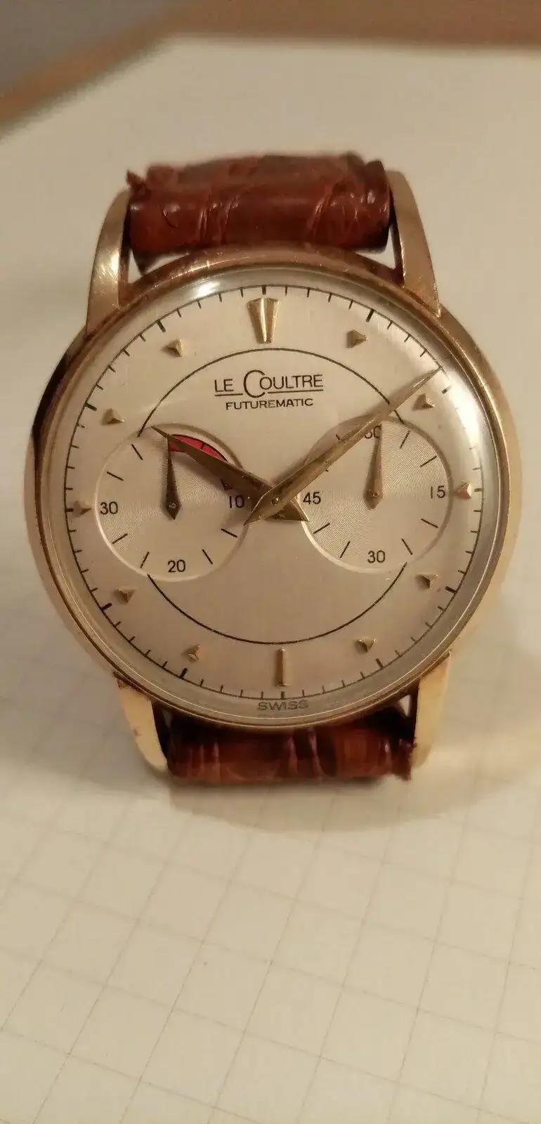

Me gustaría contaros una breve historia de este particular reloj.
El Le coultre Futurematic, se presentó en 1951 y fue el primer reloj automático sin corona de cuerda, esta se sustituyó, por una plana en la parte posterior, para ajustar la hora.
Se presentaron dos modelos el 501 con calibre K497, y el 502 Porthole, con calibre K817. Estéticamente se diferenciaban porque el 502 tenía las ventanas de la reserva de marcha, y el segundero más pequeñas.

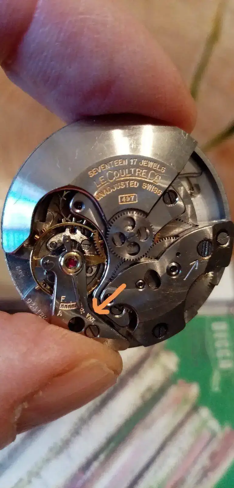

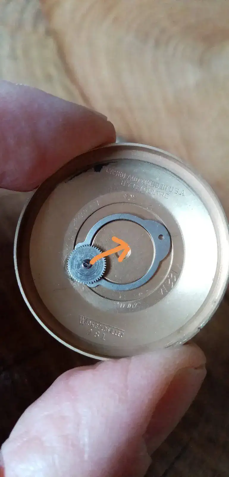

Dicho esto os paso unas fotos donde se ve mejor las características de este singular reloj, que he comentado.

Cuándo la corona plana se desplaza hacia el centro, engrana con la rueda central del mecanismo interno y se puede cambiar la hora.

Las marcas VXN, pertenecen a la casa Vacheron Constantin, con la que Le Coultre estuvo asociada en aquella época.

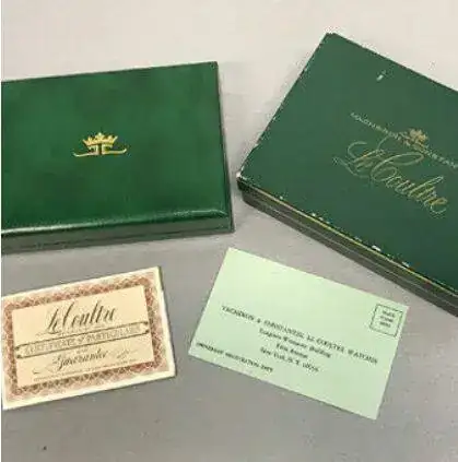

Es verdad que existen relojes firmados LeCoultre Vacheron & Constantin, pero no FUTURMATIC, eran los mysteriosos. Mira lo grabado en el fondo.
Aqui tienes una caja con los papeles y si miras al sobre verde pone : VACHERON & CONSTANTIN LE COULTRE WATCHES
