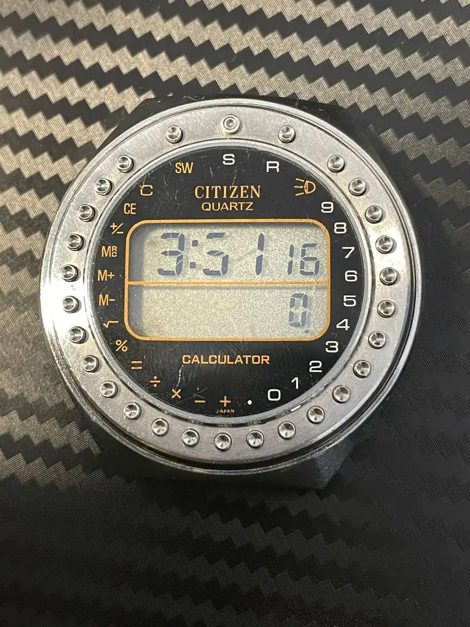

Hola a todos,
ha llegado a mis manos un CITIZEN 49-9315 Calculator. El reloj habia estado en un cajon decadas y el compartimento de la bateria estaba lleno de acido... Tras limpiarlo con un poco de limon consegui dejarlo en un estado aceptable, la foto era tras una primera pasada:

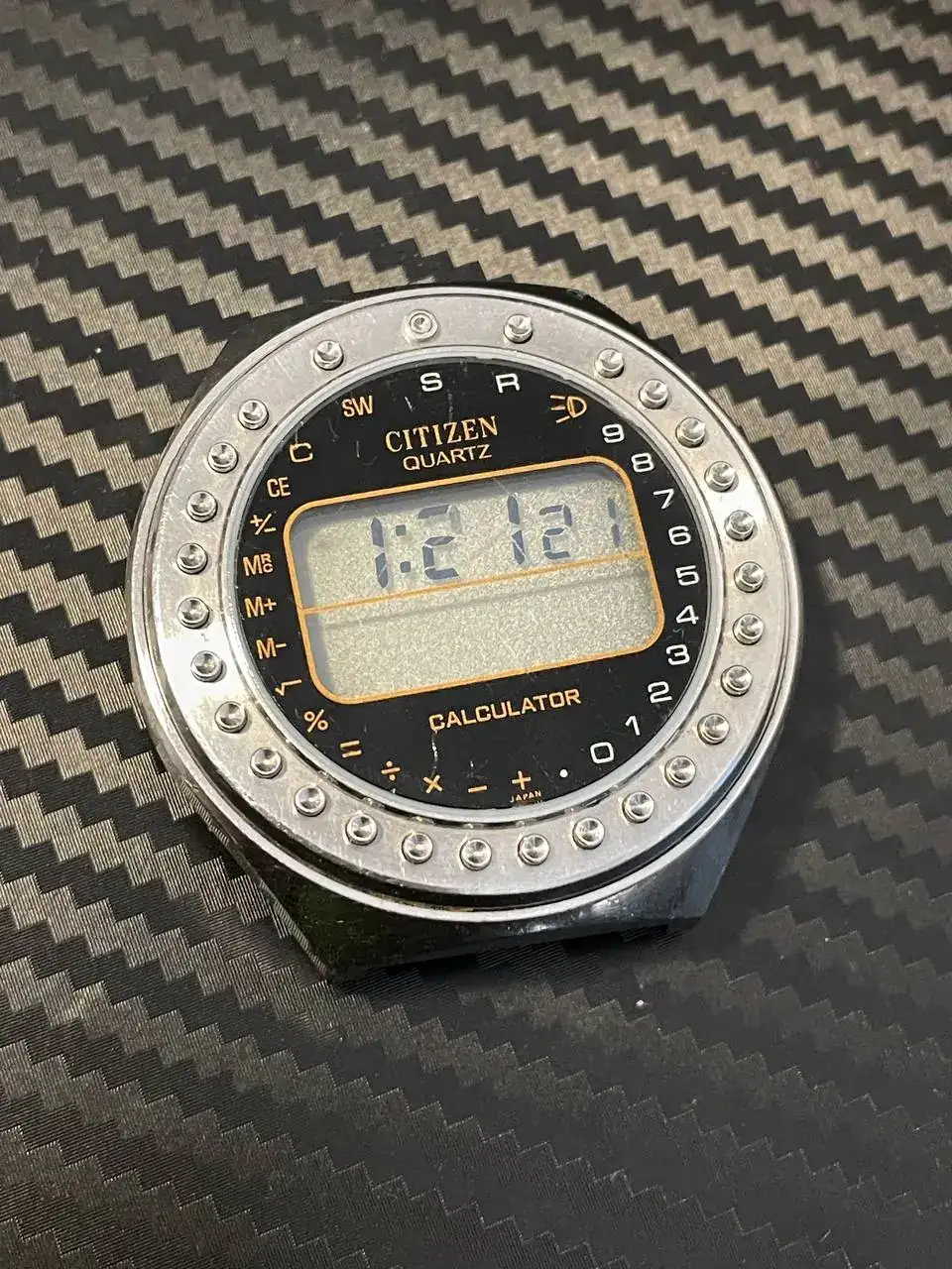

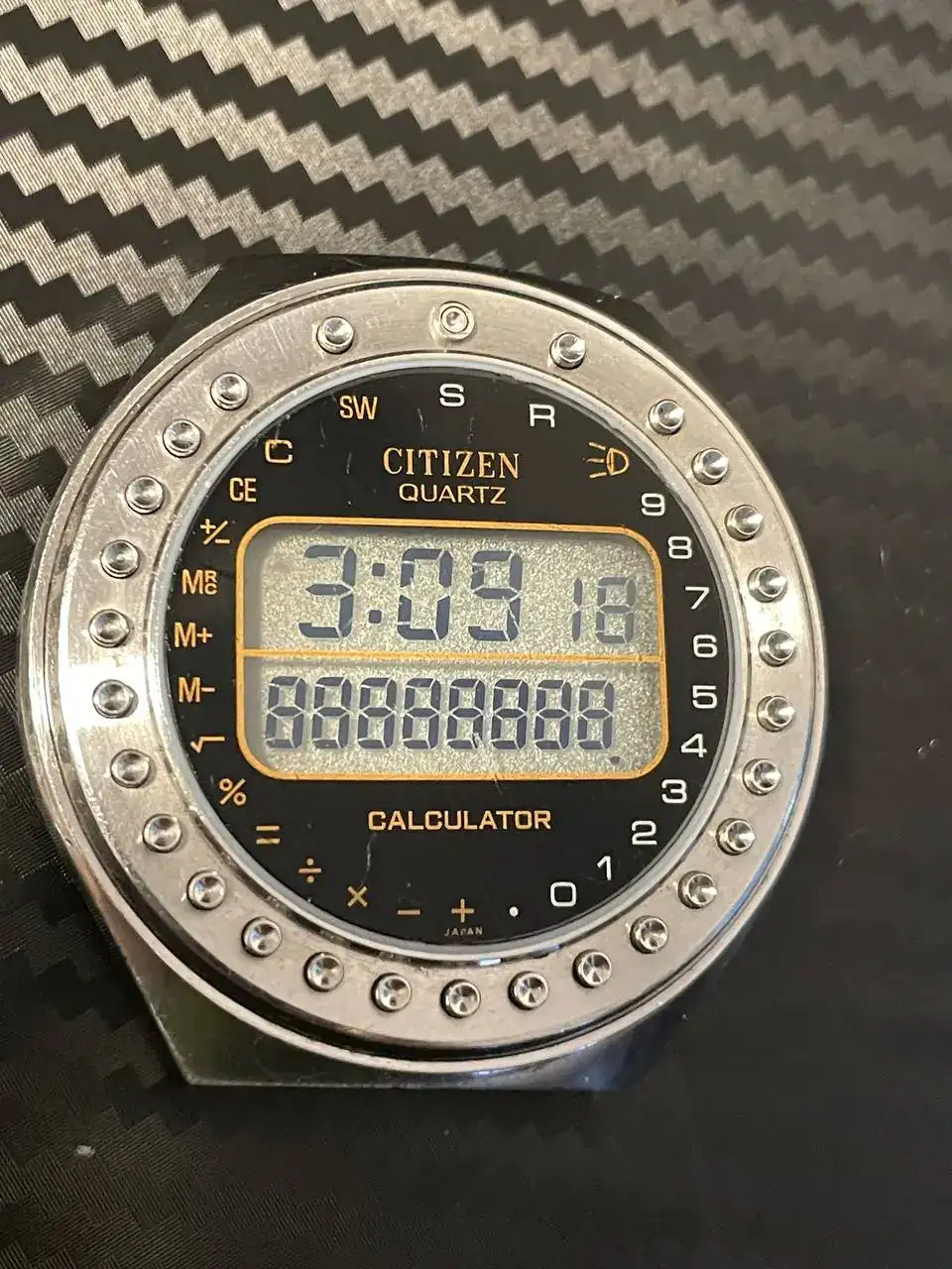

Sin embargo, tras ponerle la pila me encuentro con un problema curioso. Los numeros del LCD funcionan de manera intermitente, el primer digito de los minutos a veces funciona y otras no:

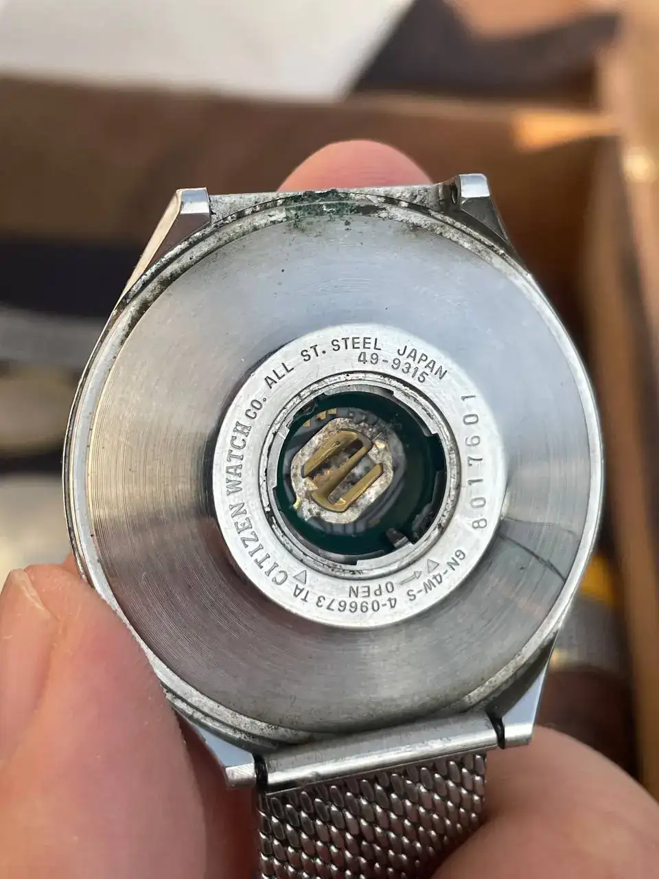

Os habeis encontrado alguna vez con un problema similar? Puede ser que siga habiendo acido en alguna parte del circuito que cause esto? En ese caso, como puedo abrir este reloj?

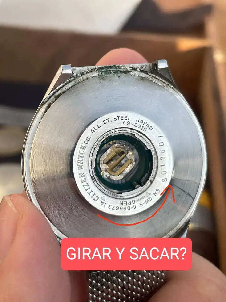

En principio debes girar en el sentido marcado (fijate en el triángulo de open) ya no sabría decirte si esa lamina va enroscada o solo hay que girar algún cuarto

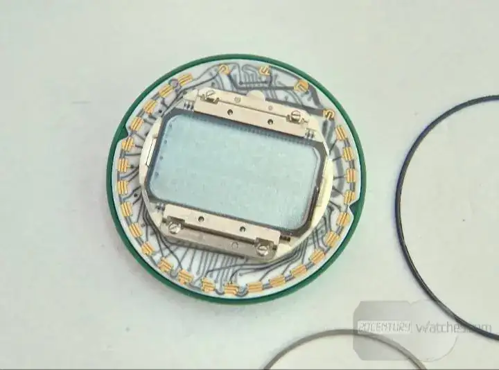

Una vez que accedas y saques el módulo 9130 , limpieza con IPA
Por mi experiencia, el fallo de los dígitos suele ser un mal contacto o suciedad entre los zebra y la pantalla, incluso falta/exceso de presión en las laminas que sujetan la pantalla

Muchas gracias! Como puedo llegar hasta el circuito de las dos primeras fotos? Esa pieza verde que se ve en la ultima foto, no encontre como llegar a desmontarlo.

Buenas,
Esa tapita la he conseguido sacar, va simplemente a presion. Mi duda viene despues, como puedo continuar desmontando el circuito?
A partir de aqui, no se como seguir:
Buenas,
