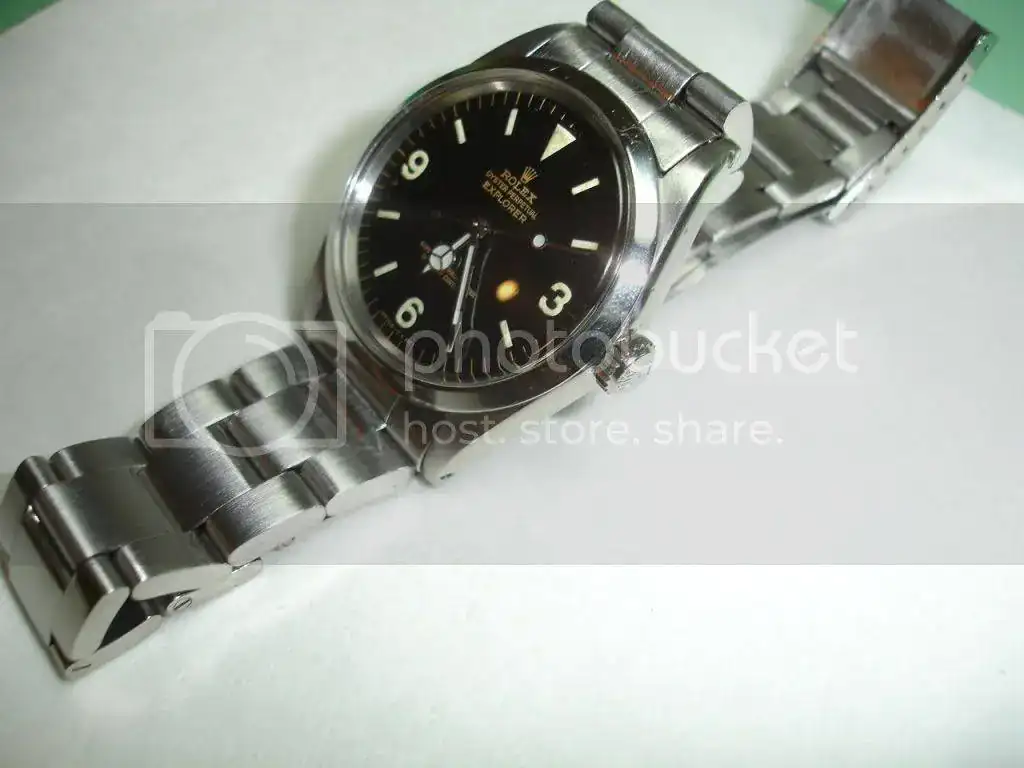

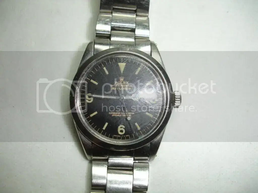

Este hilo no tiene nada mecánicamente hablando, solo se trata de un pequeño lavado de cara (como dice el título) ya que el propietario tampoco podía invertir demasiado capital.

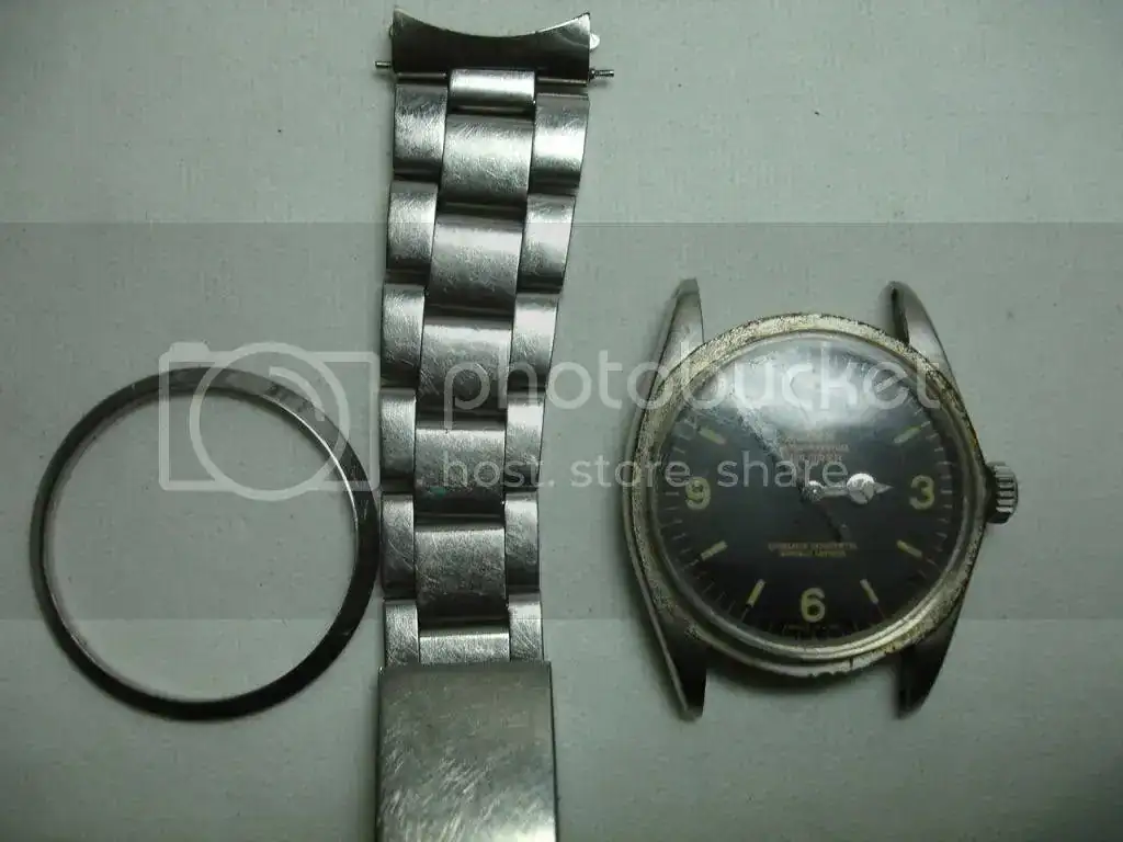

Llegó así, porque hace muchos años que no ha pasado por ningún servicio.

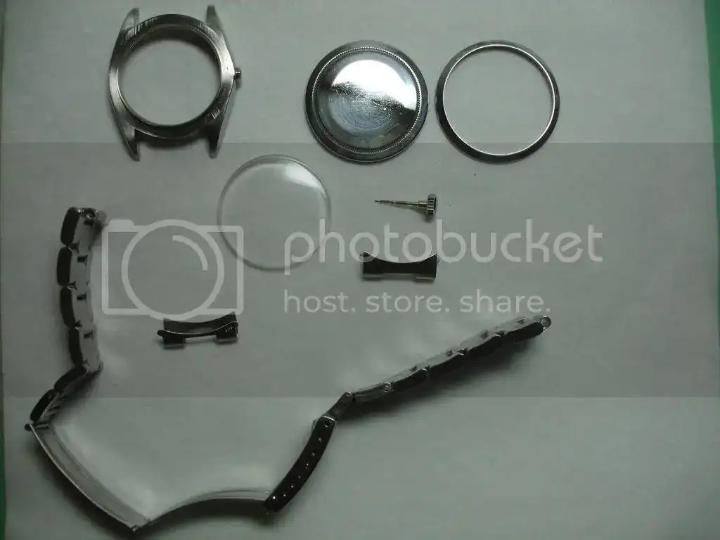

Comienzo el desmontaje.

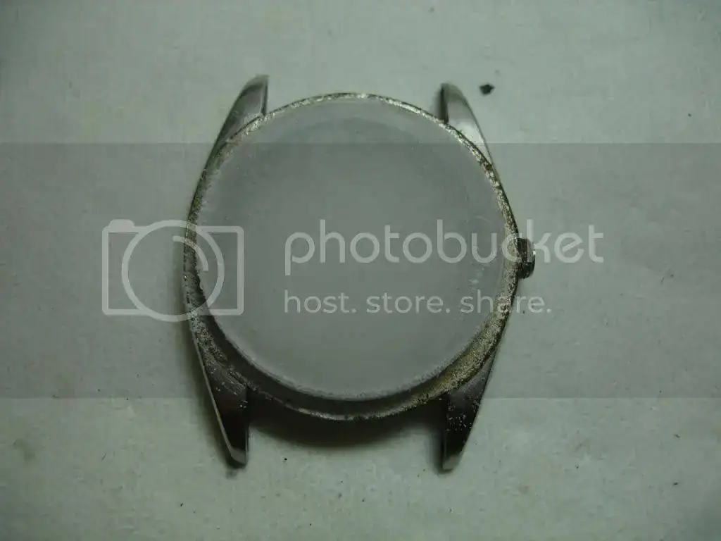

A pesar de su estado, si se puede, prefiero conservar el plexi original.

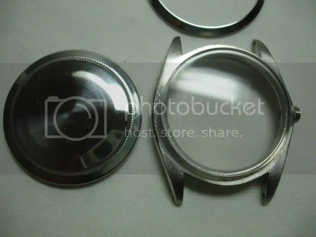

Se comienza con un lijado, grano 500 y despues 1000. Especialmente en Rolex, lo mas práctico es no sacar el plexi para lijar y pulir, pues no hay mejor portacristales que la propia caja.
Una vez limpio de restos, podemos empezar a pulir, a mano, con un paño y siempre en movimientos circulares.
Pulimentos se pueden utilizar muchos desde poliwatch pasando por cualquier otro, eso a gusto del que lo haga.
Lo siento del pulido del cristal no tengo fotos.

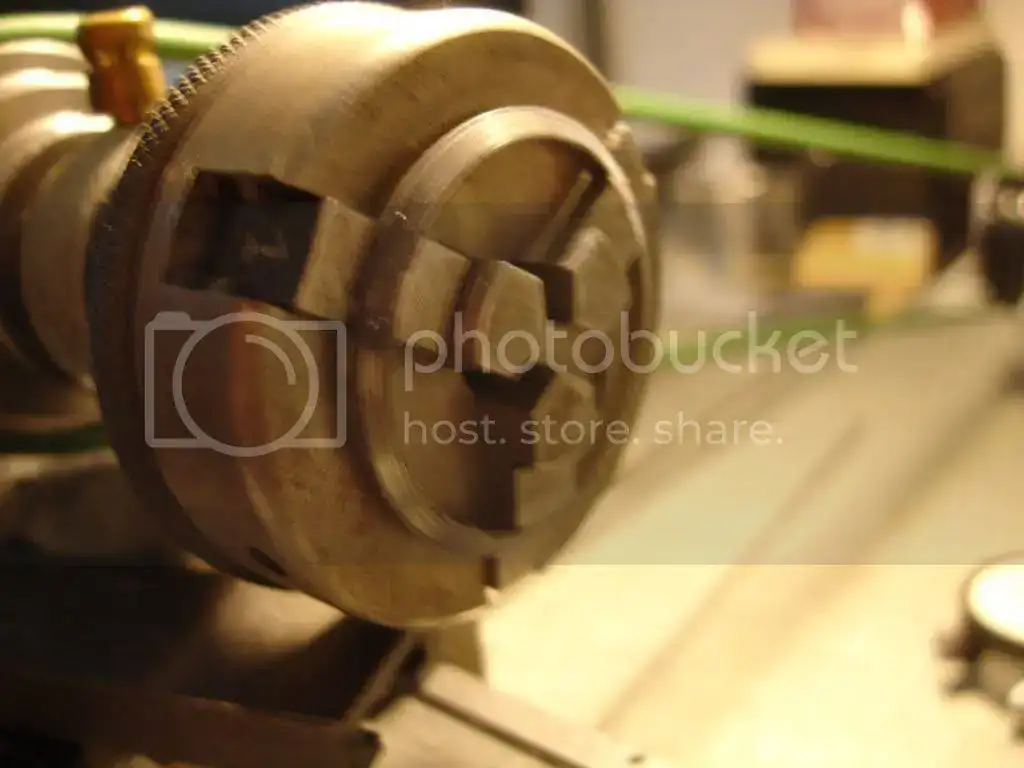

Para los biseles, da muy buen resultado el plato de 3 garras.
Y para el acero, simplemente pasta de pulir.

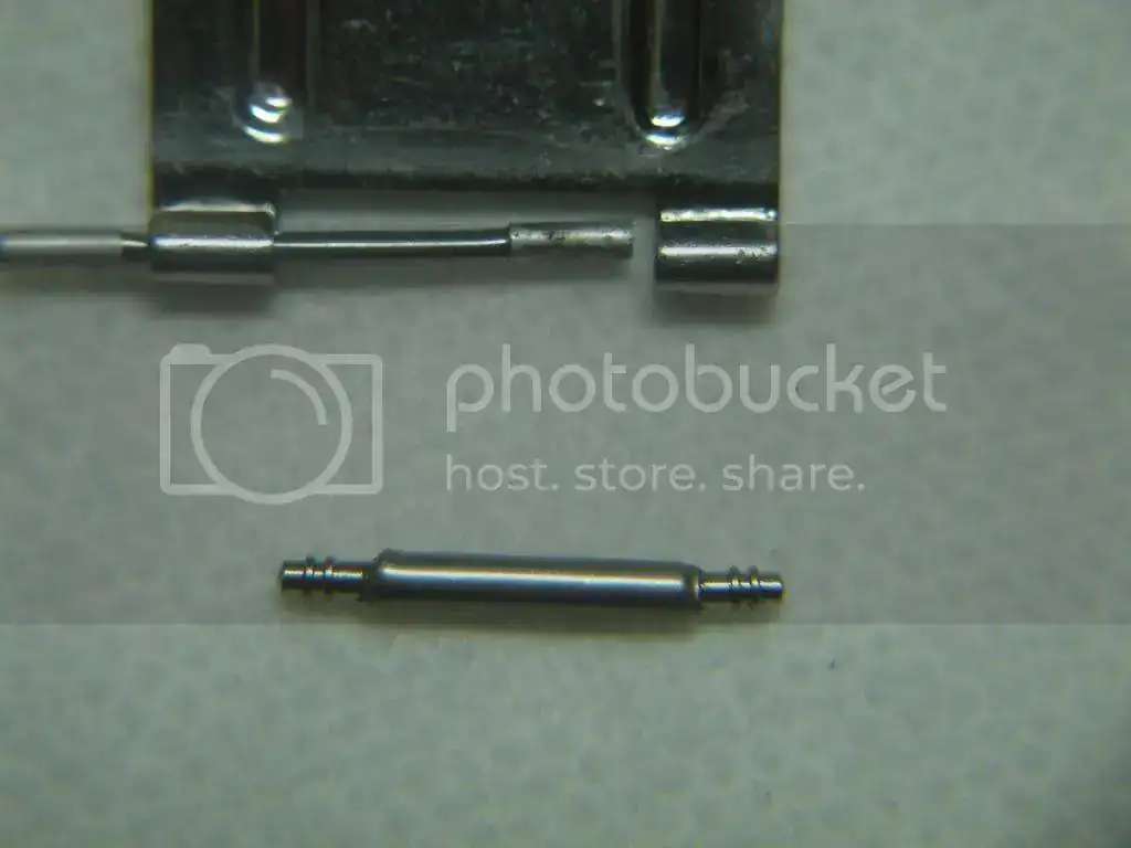

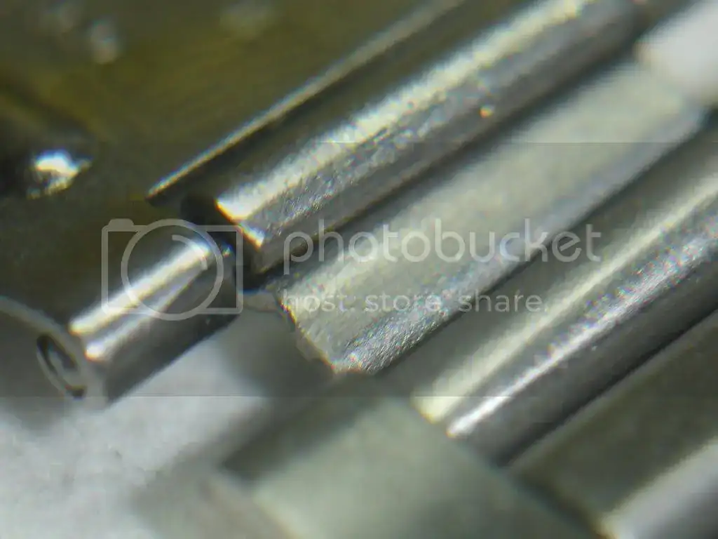

Como el eslabón de unión con el cierre tenía mucha holgura, y contamos con poco presupuesto, le he puesto un casquillo, hecho a partir de un pasador, avisando por supuesto a su propietario que ésto no es eterno, sino mas bien un parche.
Cuesta, pero fijándose se puede ver el casquillo ya insertado y sorprendentemente, ha quedado muy sólido y sin holguras, ahora bien, lo que dure....solo el tiempo lo dirá.
Para el cepillado del armix, puede empezarse con lija de 500 y los acabados con garriflex.
La caja lleva el frotal de las asas cepillado y los laterales pulidos. (Como casi todos los Rolex)
Se cambian tambien los pasadores por unos aftermarket, de la misma medida y buena calidad.
A mi particularmente me gusta mas que el pin no sobresalga tanto como en los otros, aunque esto por supuesto es solo cuestión de gustos, en cuanto a seguridad ; yo diría que similar, siempre que sean de buena calidad.

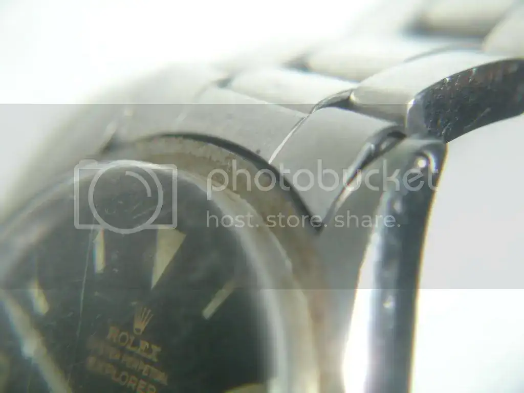

Los endlinks, tambien los he enderezado ligeramente porque no quería cambiarlos.

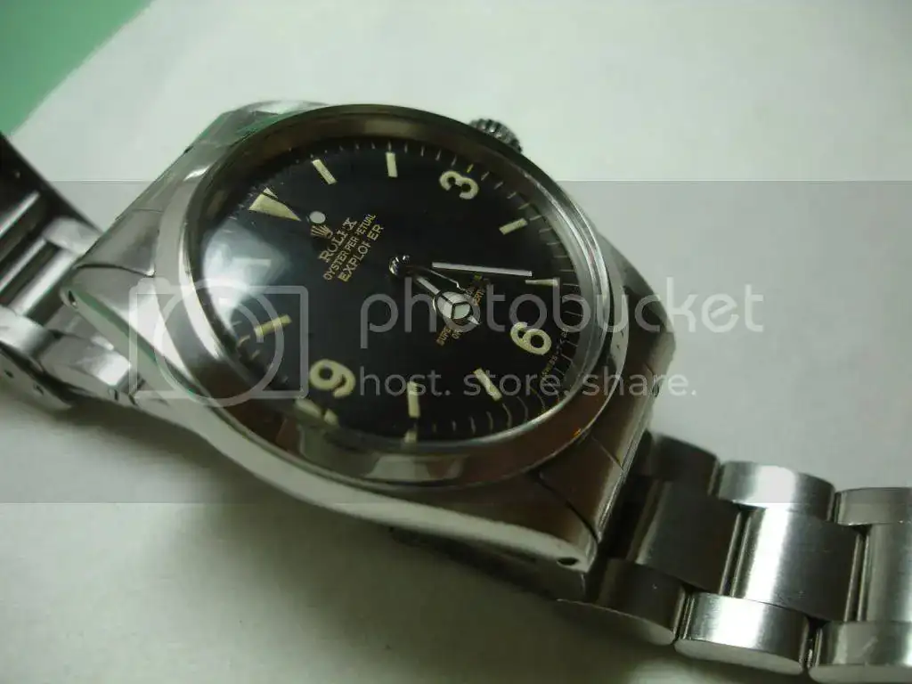

El resultado.... mejor que estaban aunque para mi, no satisfactorio.

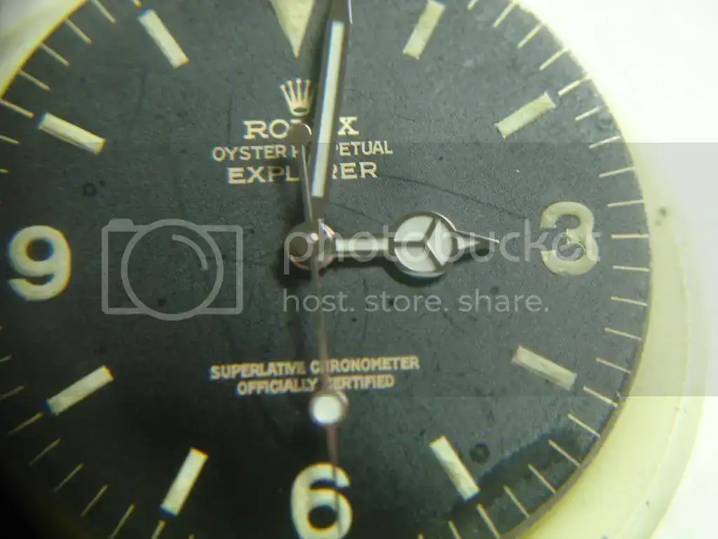

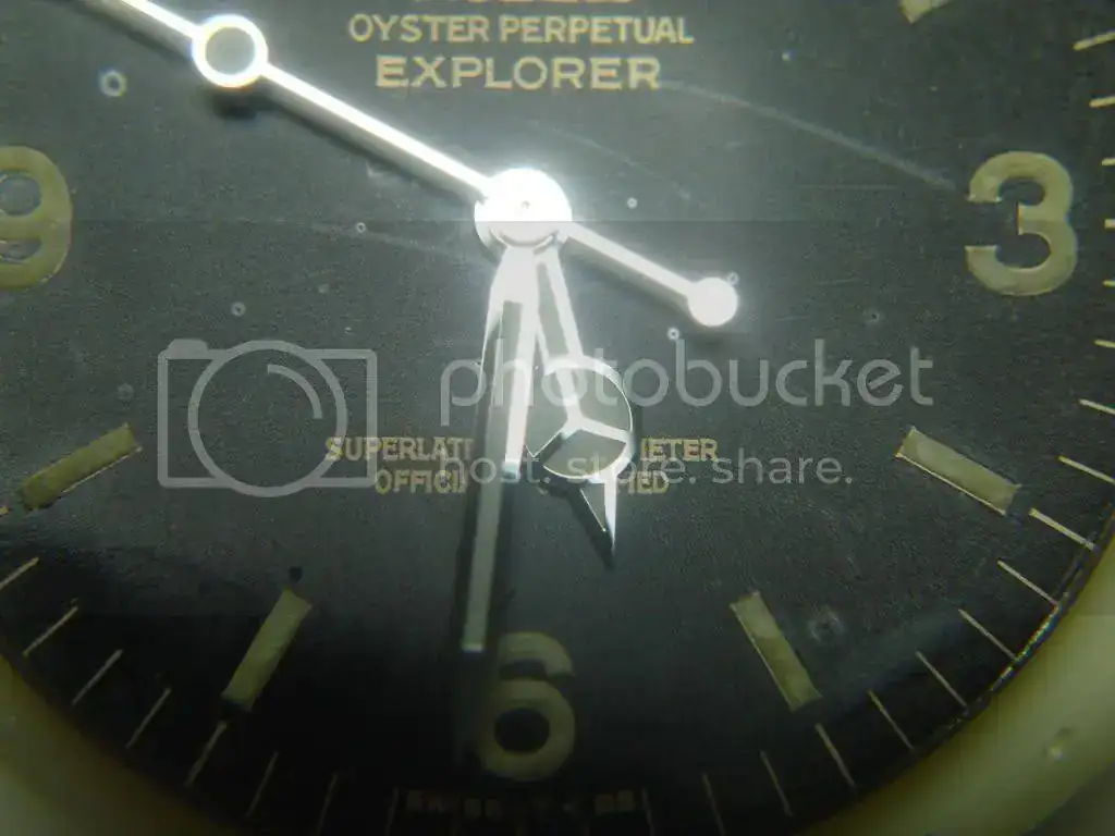

Con el cristal tan rayado, no me había dado cuenta hasta que saqué el movimiento, pero la esfera tiene unos puntos y arañazos, típicos de como si alguna vez se hubiese roto el cristal y además las manecillas son mas nuevas. Tambien parece que en algún momento le entró agua o humedad. Preguntaré a su propietario, pues lo compró nuevo en 1970 y ha sido el único dueño.
De momento, no se toca. Además así tambien conserva su encanto "vintage" que está tan de moda.

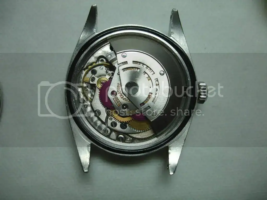

Pongo juntas nuevas, prueba de estanqueidad..... y a correr.
El movimiento, no está mal conservado, aunque se ven varias reparaciones o servicios, tiene un par de cosillas que habría que hacerle, pero de momento pueden esperar, pues se saldrían del presupuesto. Solo le doy un pequeño ajuste, porque si abro un reloj y sale de mi taller desajustado la conciencia despues, no me deja dormir.

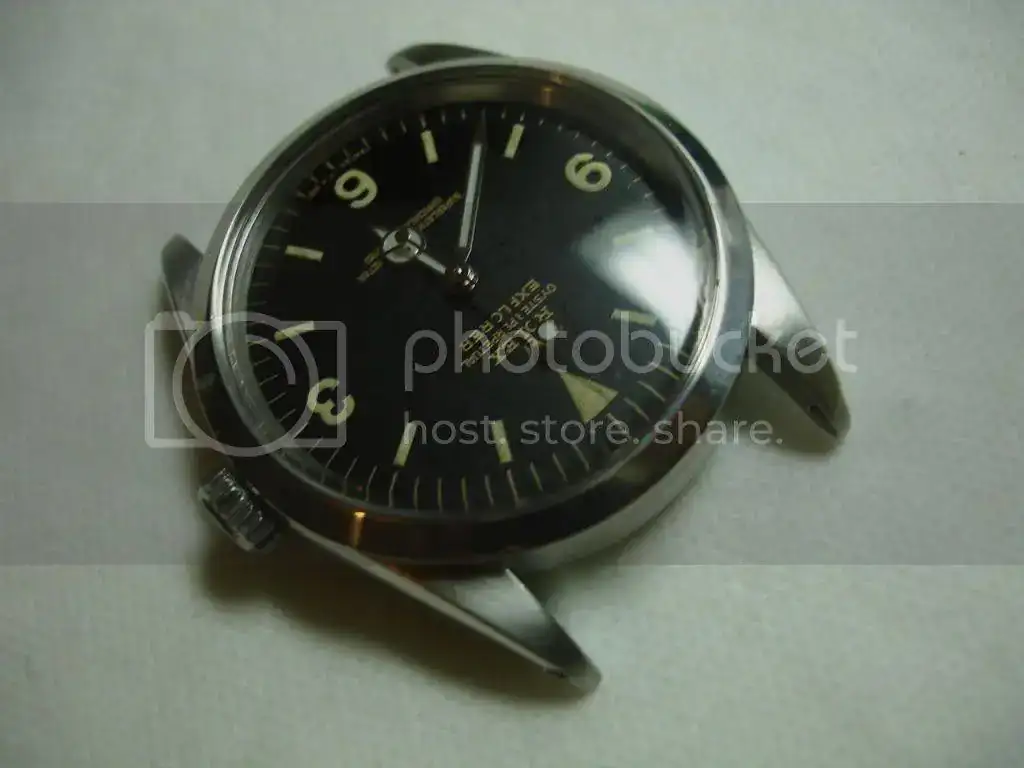

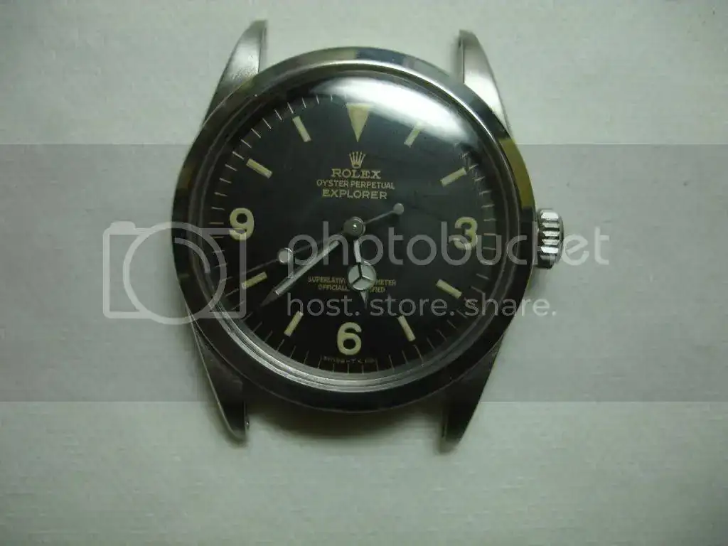

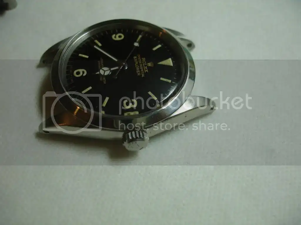

Y el resultado final.

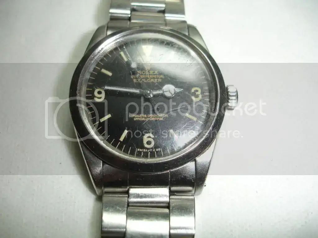

Comparativa del como llegó.

Yo iria por pasos intermedios de grano, en vez de saltar del 500 al 1000.
y comenzar algo más abajo, digamos 400, 600, 1000.

Y ya para para eliminar las rayas mas profundas, comenzaria con grano 320 y pasaria al 500, 800, 1000,
Nada más grueso y siempre con cuidado en respetar bordes y filos, o te cargas la caja :D
