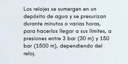

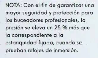

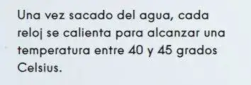

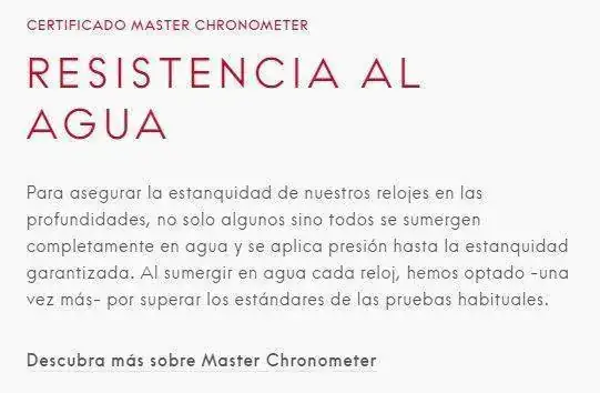

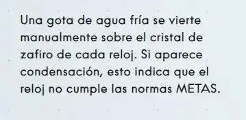

Lo que dice Omega sobre su Speedmaster...
Y sobre todos los Omegas del catálogo:
Como es la prueba del resistencia al agua de la calificación Master Chronometer:
Si le hacen ellos esto a mi reloj??? no voy a poder darme yo un baño en la pisicina....??? que te dicen que puedes nadar con un 30m!!!
Ojo, y con la última aún más... vamos que un Seamaster 300 no son 3atm si no en realidad 3,75atm.... más que sobrados!
Reacciones: pablitos, Blapo87, Robi. y 4 más

Es posible. También es posible que no todos opinen lo mismo en el sector de la relojería.
Ver el archivos adjunto 2730583
Ver el archivos adjunto 2730584
Ver el archivos adjunto 2730585
Imágenes: internet
