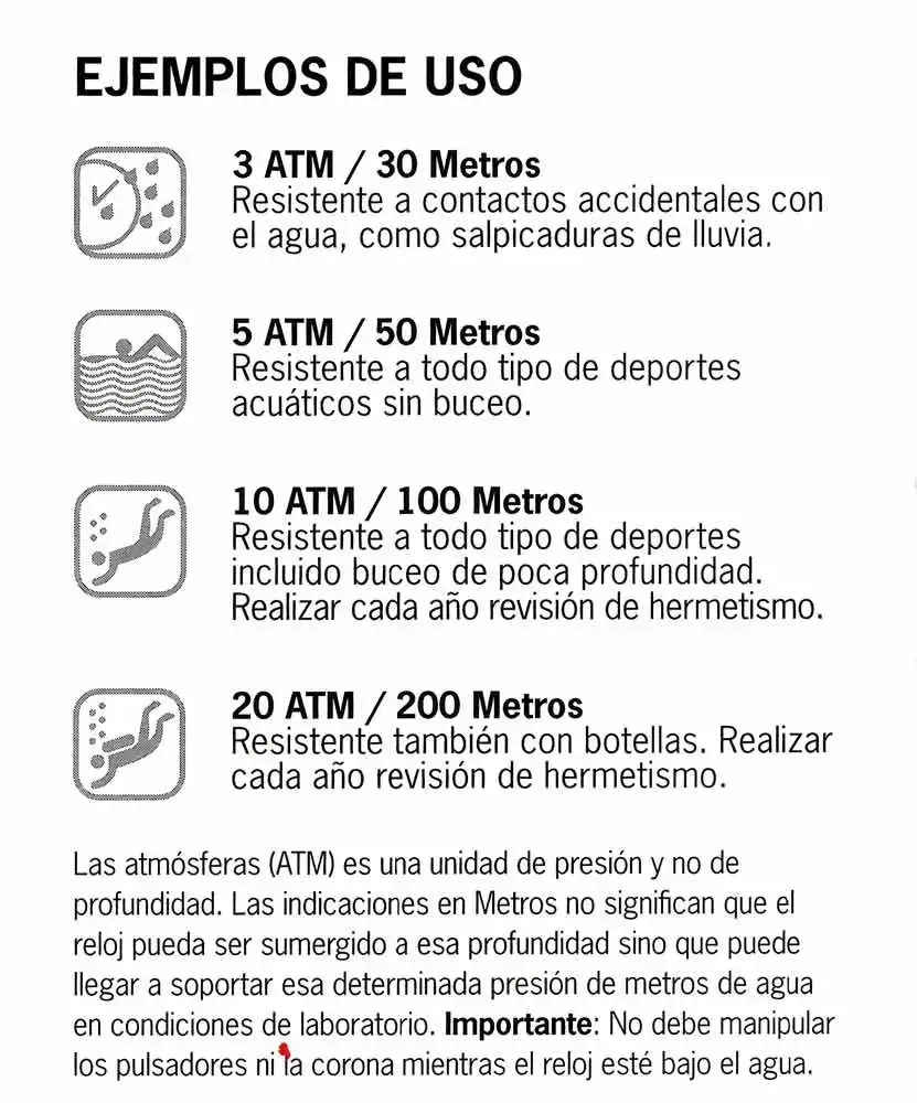

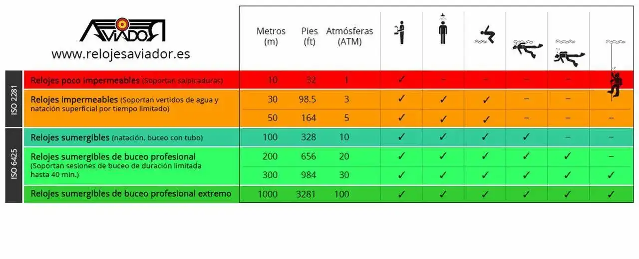

Ten en cuenta que los fabricantes se curan en salud con sus tolerancias...
Como tb creo que un WR200m. por ejemplo, no es lo mismo que sea un Omega o que sea un Steeldive...
Es posible. También es posible que no todos opinen lo mismo en el sector de la relojería.
Imágenes: internet
Reacciones: Georges Cuvier, EObiol, Silmegil y 13 más

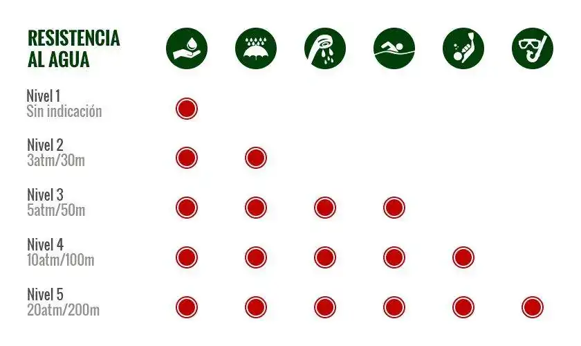

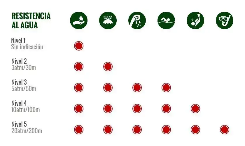

Eso es, acabo de ver la tabla de un Addiesdive y coincide con la tabla que puse en el hilo...
Creo que, aparte de las diferentes tablas de las diferentes marcas y modelos, hay que usar la lógica y sentido común, en mi caso nunca me bañaría en el mar o en la piscina con un modelo que no tenga el fondo y corona roscados...

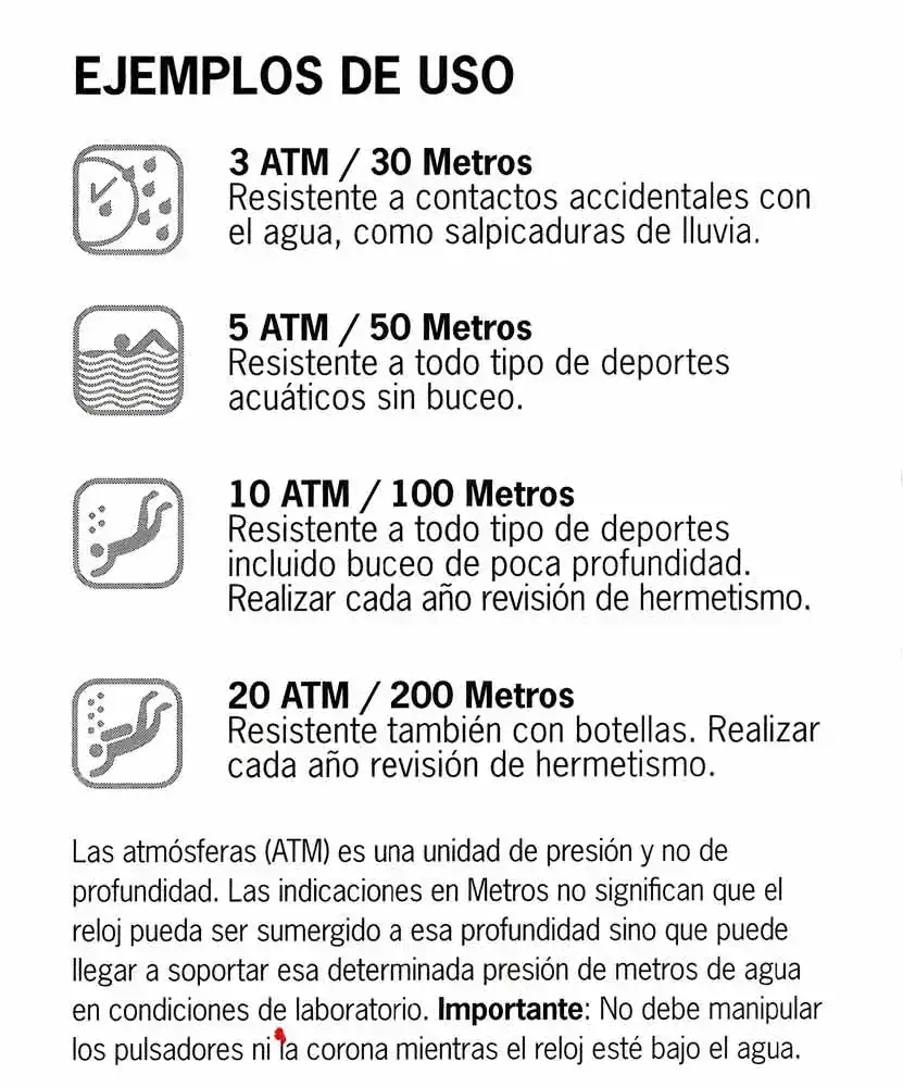

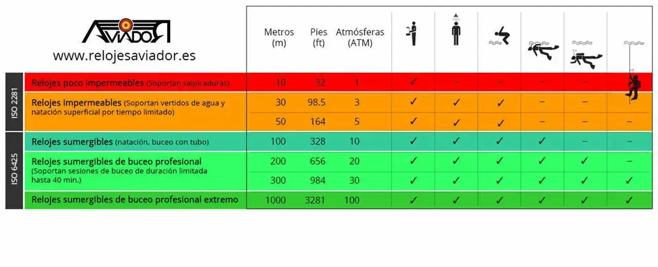

He comentado que con WR50m puedes nadar. Las imágenes añadidas así lo atestiguan.
Que se quiera usar o no un reloj nuevo o teniendo revisada su hermeticidad es elección personal. Bajo mi punto de vista, comprar un reloj apto para nadar y decidir no mojarlo por si falla, es equivalente a adquirir un automático y no tocar su corona por si se estropea con el uso.
