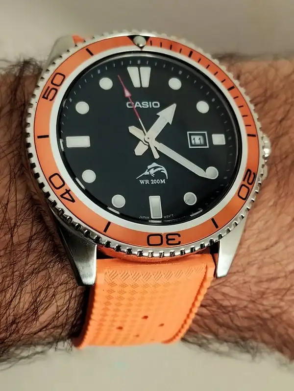

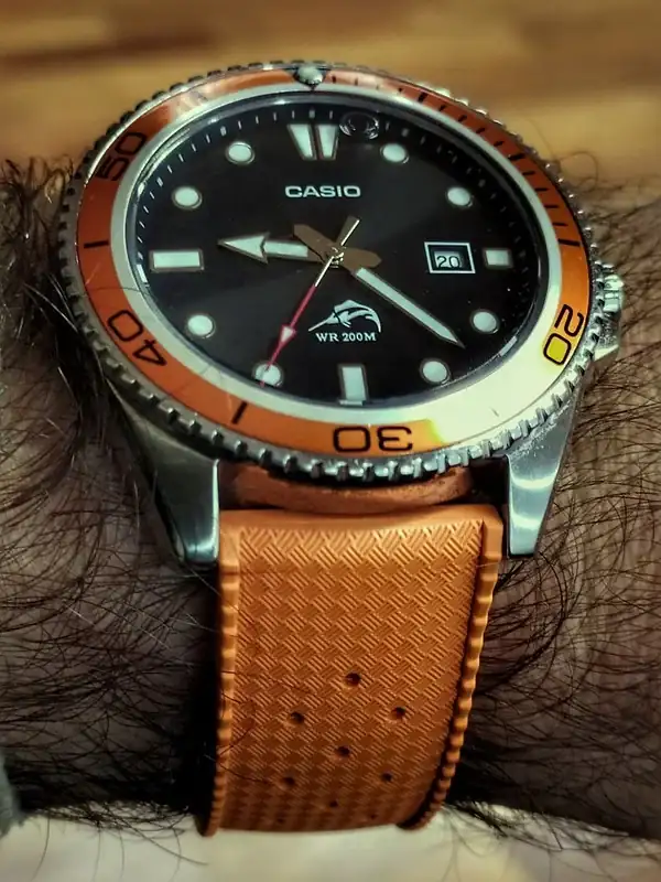

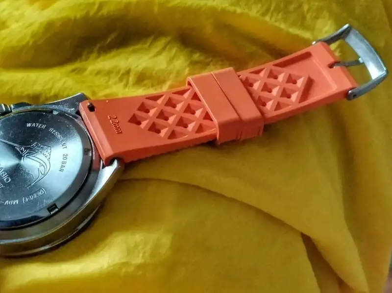

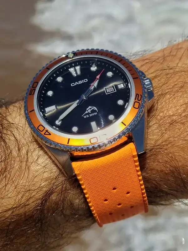

La primera que le compré, fue una tropic naranja. Esta, es la foto oficial.

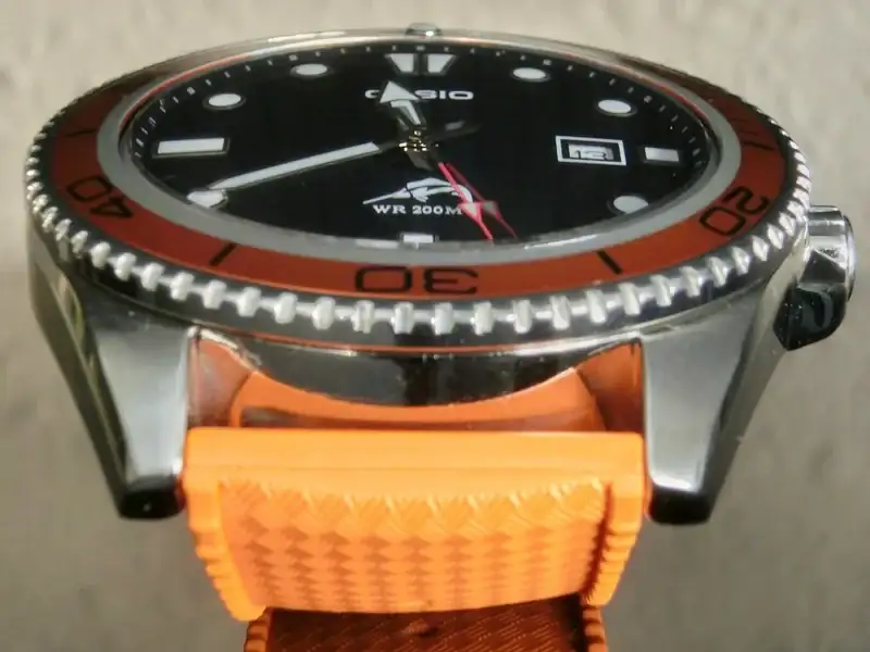

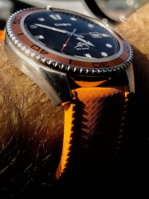

Y en esta, se ve menos la correa, pero se aprecia perfectamente el grado extremo de visibilidad en ángulos bajos, que da el hidrolizado.
La verdad, es que me gusta mucho, como le queda esta tropic.

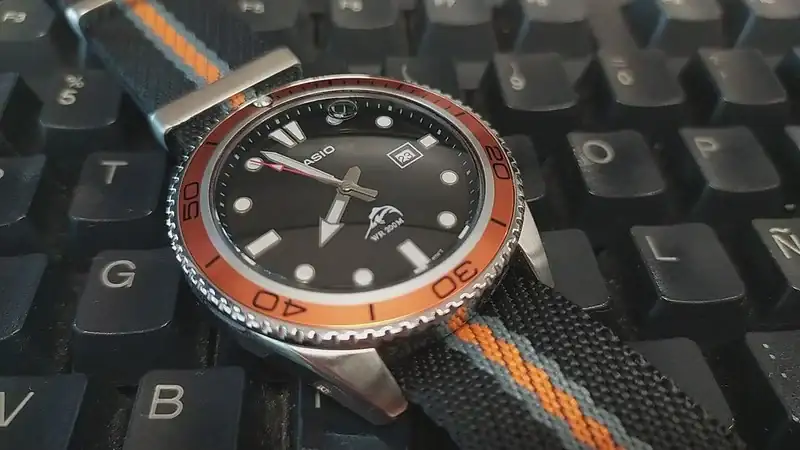

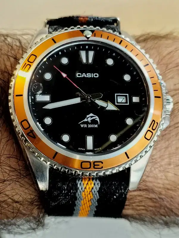

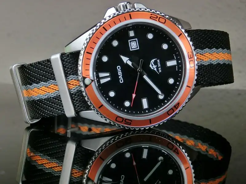

La segunda correa específica que le compré fue esta NATO regulable, tipo Tudor. Los colores son exactamente los del reloj: negro, naranja y blanco/grisáceo.
Es una correa super ligera, perfectamente ajustable (no sobra nada, porque lo ocultas bajo la correa), y que me encanta.

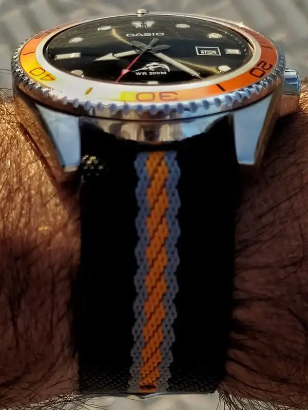

Aquí se ve la burbuja, que le he querido dejar. Pero tras el último cambio de pila, se ha escondido bajo el dial. ::bye::

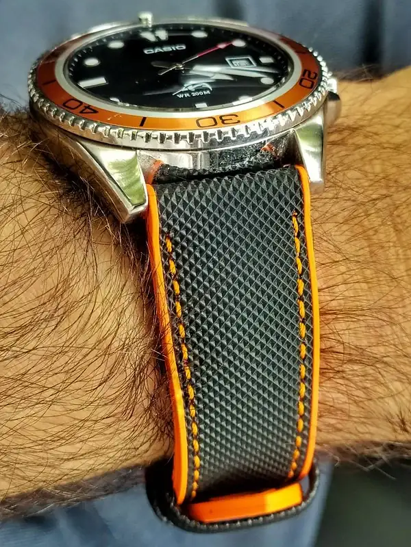

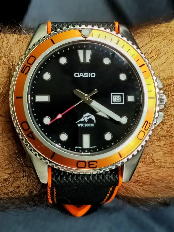

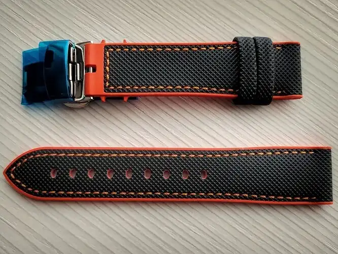

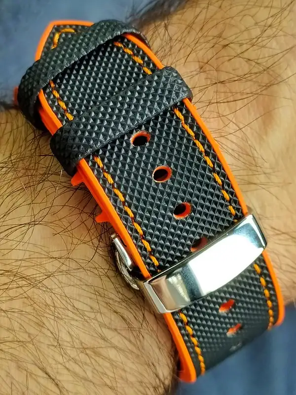

Y la última que me ha llegado es esta, que parece mixta (cuero tipo sailcloth por fuera y goma por dentro), pero que en realidad es toda de goma (o no sé exactamente qué material es), negra con resaltes e interior naranja: Sus colores.
La he pedido con deployante, porque tengo pocas correas con ese cierre. Si me canso de él, tengo hebilla, para sustituirlo.
Todavía no le he podido hacer la foto oficial, pero estoy encantado con ella. Como ya se dijo en el foro, tiene mucha calidad, y es cómoda y flexible (pese a que es una correa contundente, nada fina) .

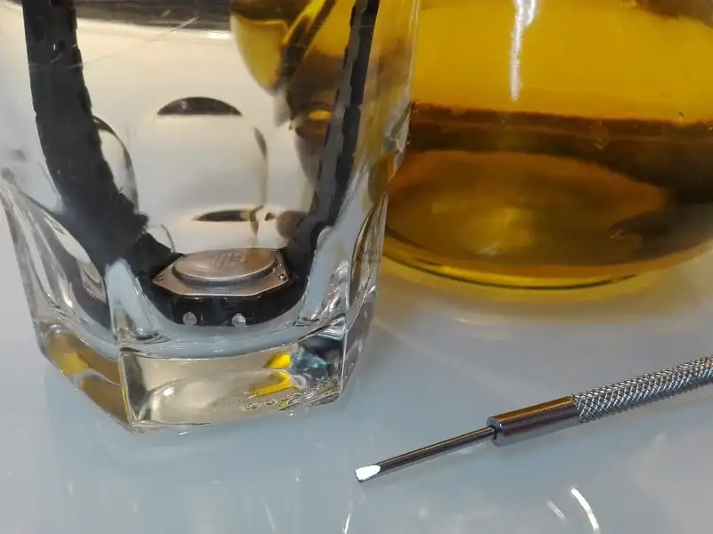

Bueno, después de comprar tantas cosas a este Marlin, creo que ya me voy a quedar quieto con él :innocent:, y me limitaré a vaciarlo de aceite y volverlo a llenar, cada vez que haya que cambiarle la pila.

Maravilloso resultado y en un reloj con fecha. Todas las correas le quedan muy bien, la naranja si lo usas sport por el día y para la piscina y las oscuras para un uso formal. ¿Qué aceite usaste?¿uno de engrasar máquinas de coser o un baby Johnson para bebés?

Mi primer reloj (un F-91) lo hidrolicé con aceite de oliva virgen (era un digital, y no tenía nada más a mano). :pardon:
Pero, con los analógicos, hay que tener cuidado.
Hay que usar aceita de silicona. Y la densidad (que se mide en CST) es muy importante, ya que hay aceites muuuuy densos, y aceites muy líquidos.
Casi todo el mundo parece usar aceite de 50 CST, para hidrolizar los relojes analógicos. Es la densidad que he usado yo.
No es fácil encontrar ese tipo de aceite. Aquí hay un ejemplo.
Micro Lubrol botella de 8 onzas de polidimetilsiloxano 50 centistokes
Gracias por la lección, yo ya había comprado aceite de engrase de máquina de coser para un chino de 5 € que tengo pendiente. Ni idea del CST, lo preguntaré al distribuidor.
CST es la unidad de medida de la viscosidad del aceite (Centistoke). Cuanto más alto el número, más espeso.
