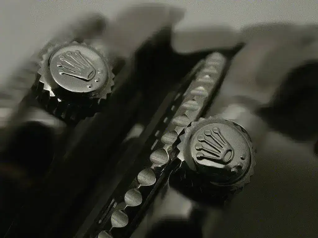

Y de esta manera hoy día las coronas de Rolex posiblemente las mejores construidas del mundo gracias a aquella patente son las TWINLOCK & TRIPLOCK que ahora pasamos a detallar sus características y fichas técnicas;
Por un lado tenemos la Triplock, la corona más grande se utiliza en los siguientes modelos de Rolex; Subs, SD, YM, Daytona y las nuevos GMT-II. La corona tiene 3 puntos por debajo de la corona. Conocida por su grosor de 7mm (en los modelos nuevos cerámicos la corona tiene 8mm) y por su junta tórica en la rosca,
Esta corona tiene cuatro aisladores, 2 en el tubo, una dentro de la corona y
1 en la rosca (más abajo hay una foto en la que se aprecia claramente).
TRIPLOCK​
TWINLOCK

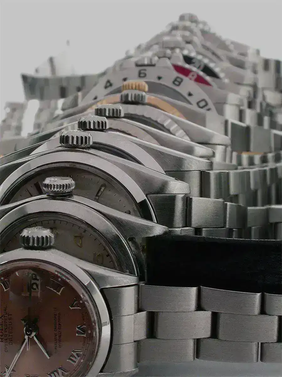

La corona más pequeña se utiliza en todos los DD, DJs,
Explorer I y II, Gmt y otros modelos Oyster. La corona tiene una pequeña línea por debajo de la corona.
Esta corona tiene tres aisladores - 2 en el tubo, una dentro de la
corona .... y nada en la rosca.

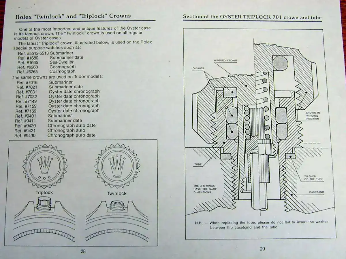

Aquí tenemos una pequeño manual vintage​
[IMG=http://img846.imageshack.us/img846/4199/rolexcrownp03.jpg][/IMG][/URL]
Uploaded with ImageShack.us

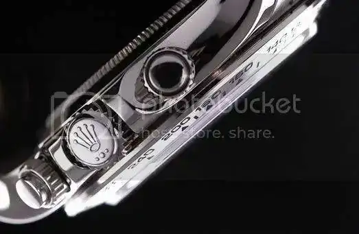

Las coronas también nos servirán de ayuda para diferenciar de que metal esta realizado el reloj,
Daytona en oro Blanco, debajo de su corona vemos los tres puntitos con el del medio visiblemente más grueso.
