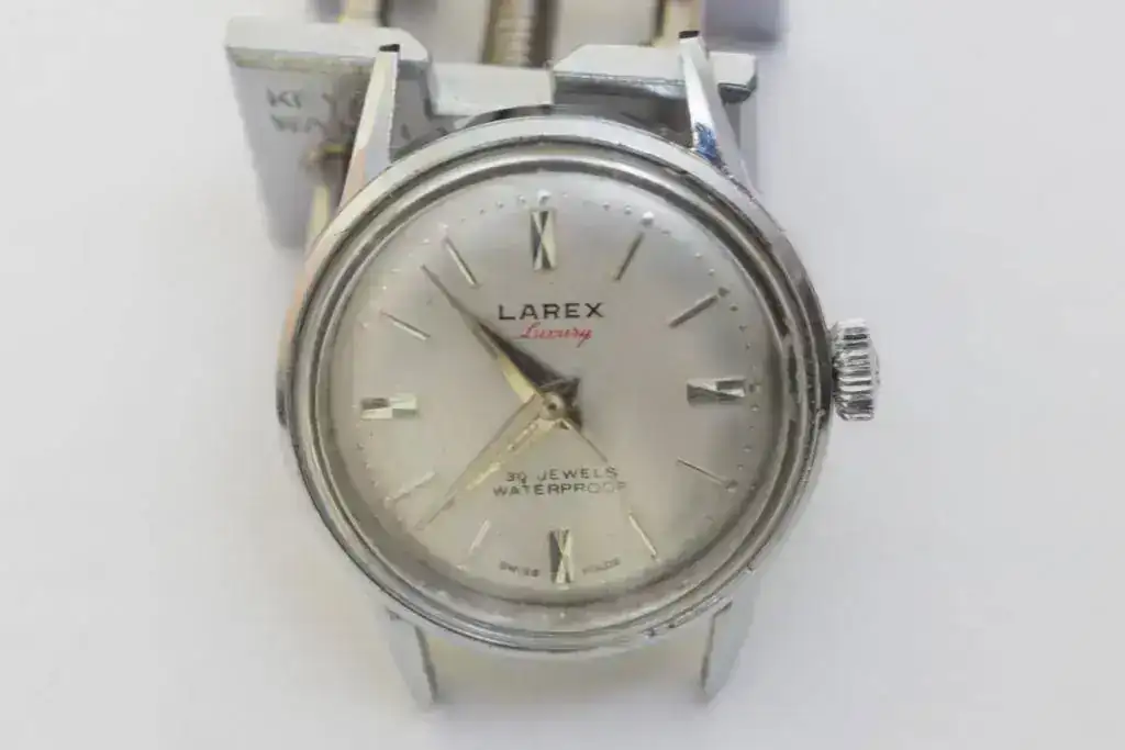

hola a tod@s,
me hice con un relojillo en internet, para mi niña, que se acostumbre a eso del tick tack.
el caso es que se para, quería abrirlo para una limpieza pero no tengo ni idea como. ese es el problema.
tiene alguna muesca por el contorno, pero me temo que es más por que alguien metió la zarpa que porque sea la forma de abrir. Tampoco veo en la trasera pista alguna.
en fin, que lo tengo como un misterio, lo veo lo veo pero sin poder abrirlo.
¿alguna pista?

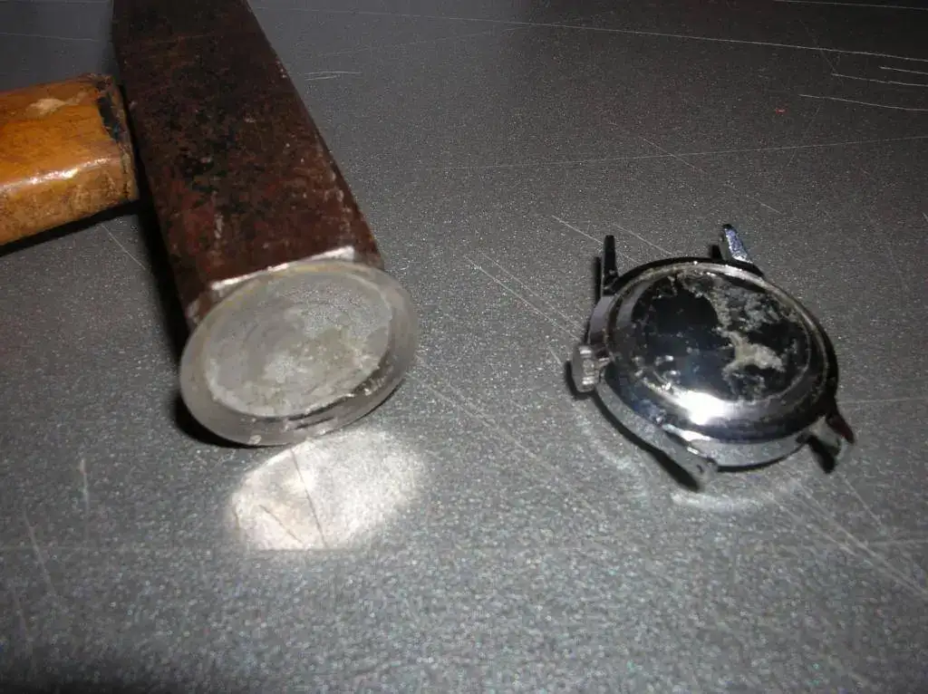

y voy y pongo un poco (un poco bastante) loctite en un martillo,
pego a la trasera.
espero unos segundos y tiro.
Suena como un POP y entonceeeees
otra tapa debajo, también pegada. Ala a investigar un rato
cara de tonto se me ha quedau
edito:
y añado, me da la sensación de que la tapa que he "arrancado" estaba pegada a la otra parte y su función es puramente estética. No apredio endidura, ranura, muesca,... nada de nada.
Aunque parezca extraño, me da la sensación de que sólo se puede abrir desde/por el cristal otra cosa es como.
Pues visto lo visto, debe de ser caja mono casco que se abre por el cristal, la tija sera partida y una vez que la quites tienes que meterle aire por el tubo de la corona para que salte el cristal.
sl2
Hola Alex,
y eso de "tija partida" mi (pobre)conocimiento no llega hasta ahín?
Tiro de ella sin mas? imagino que no
y añado, lo de soplarle, con qué? ¿necesita mucha presión?
Tengo una bomba para horquillas (de bici) igual puedo hacer un aaño
Buen día chete; le sugiero a que se acerque a un relojero y le pide que lo ayude.
Sobre la tige partida: hay muchos modelos de relojes que tienen la caja enteriza o sea de 1 pieza. Esta llevan la tige en 2 partes (le decimos... partida). Para desarmar ese tipo de relojes - es necesario forzar (arrancar) la tige hacia afuera con cuidado. Trate que sea hacia afuera y en forma recta - así no rompe la tige!!!
Al ser esta en 2 partes la tige - se desprenderá la del lado de afuera y luego sí no tiene la herramienta ideal - creo que el inflador le puede servír - tirando una fuerte corriente de aire puro hacia adentro del tubo de la caja - logrará hacer saltar el plexi y así simplemente - dando vuelta el reloj - sale la máquina.
Le adelanto algo sobre este reloj Larex. Este relojlo construía la fábrica Lanco y esta era su segunda marca económica!!!
Tengo toda las fornituras de los últimos 70 años de todo lo que fabricó Lanco - Larex!!!
Un saludo y sí el primer relojero desconoce como se hace este desarme ...vaya a otro y a otro...
Un saludo, Luis desde Argentina
