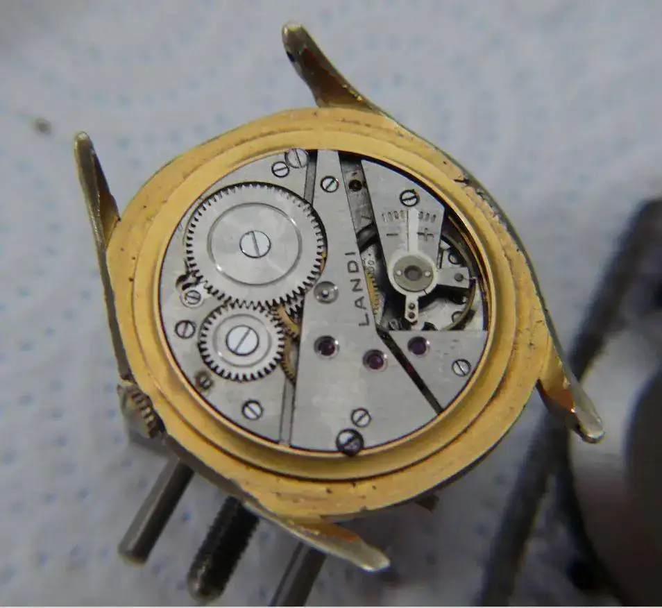

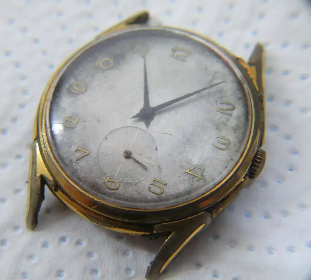

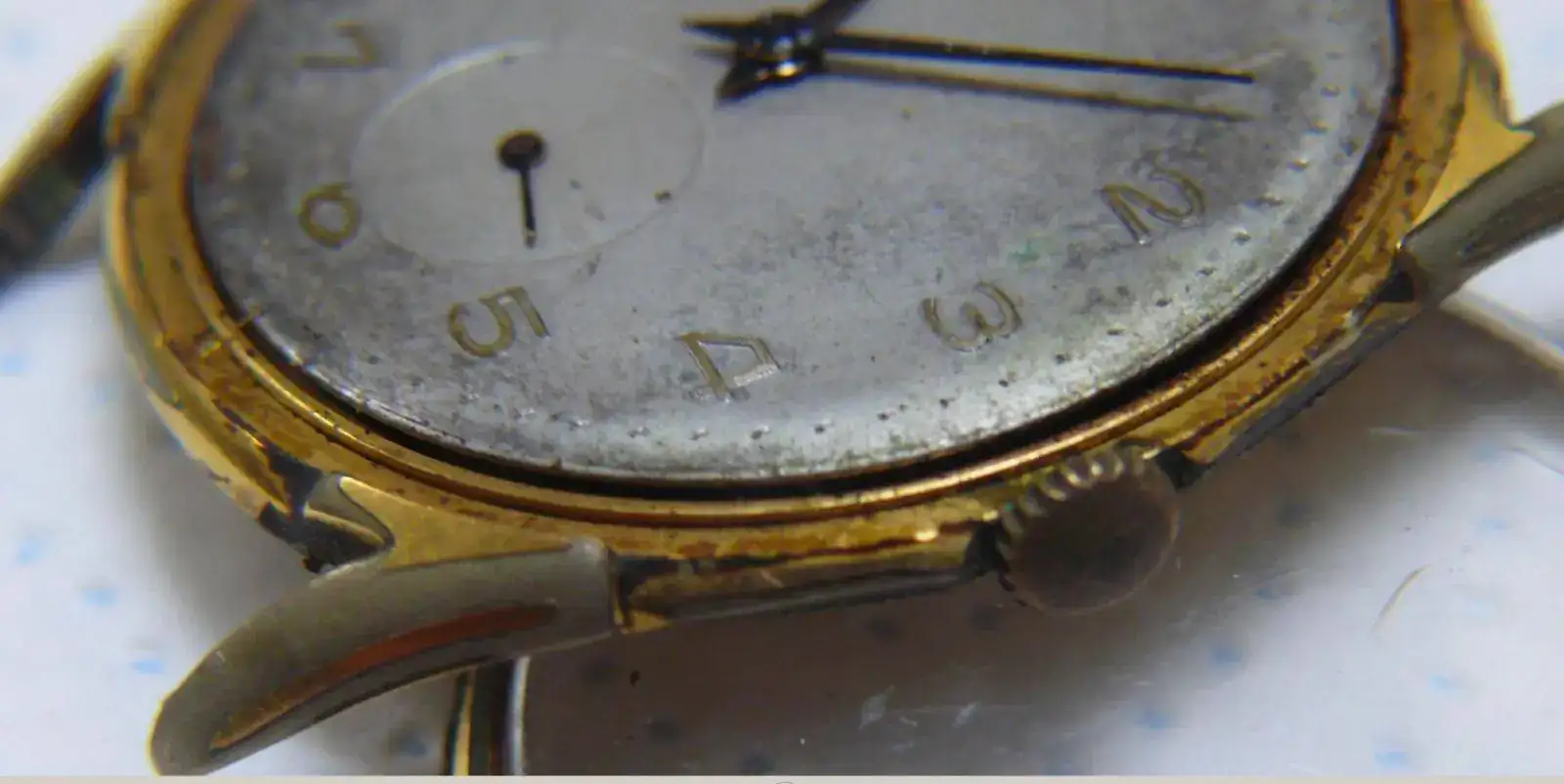

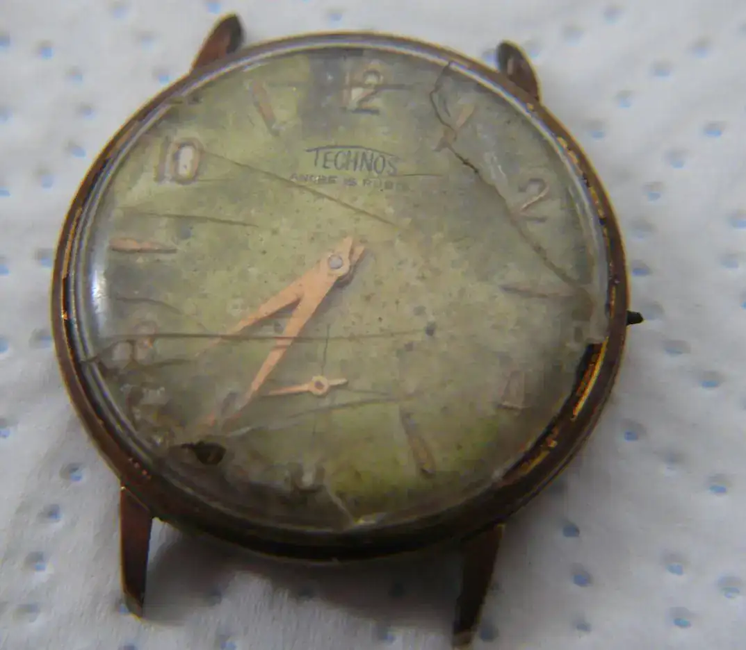

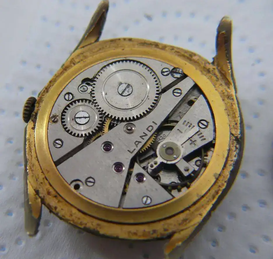

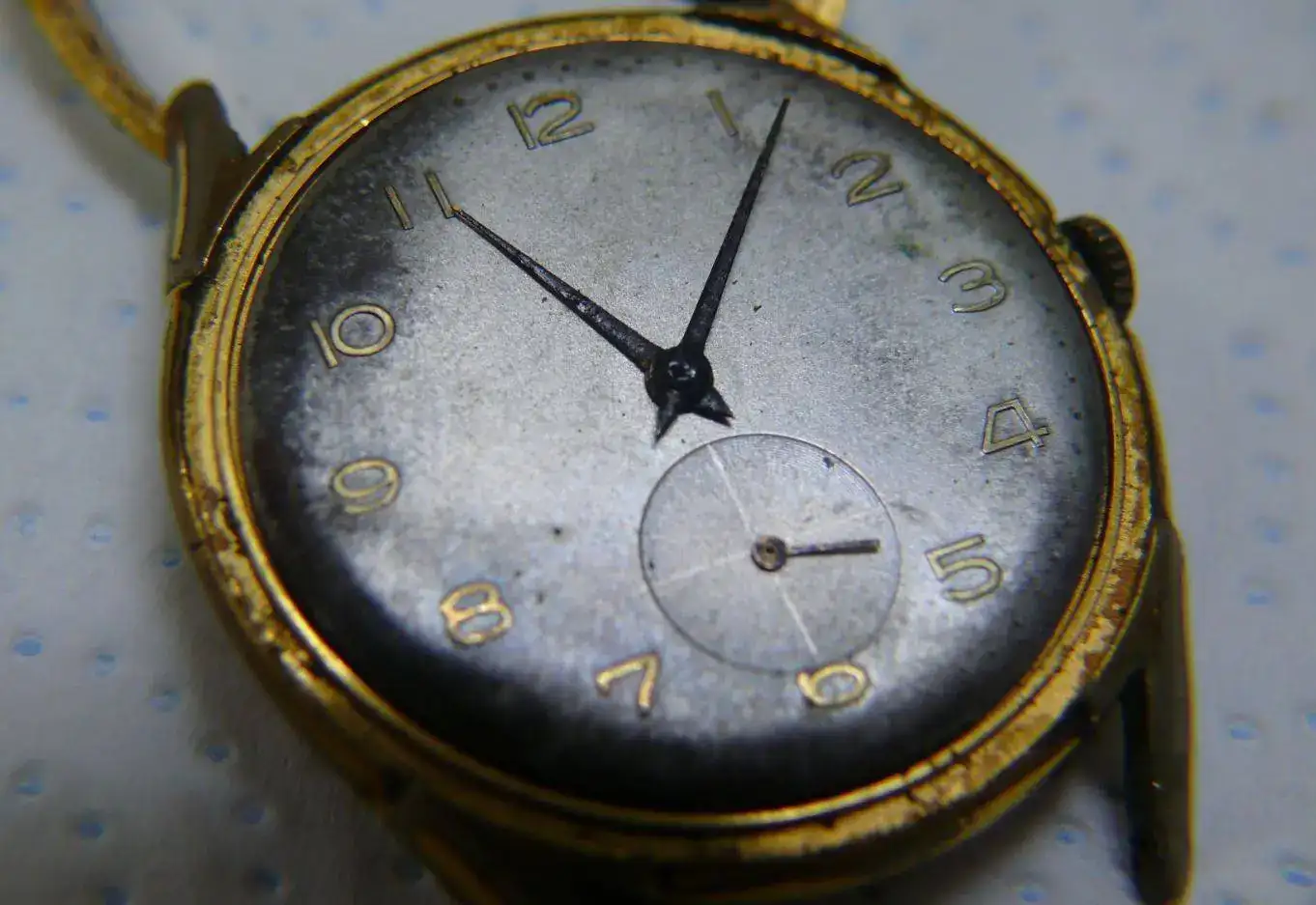

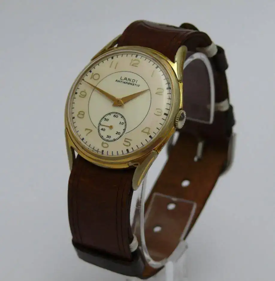

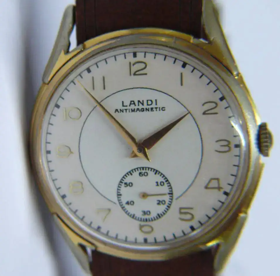

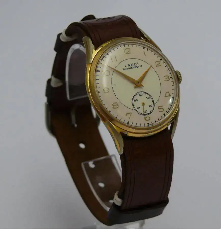

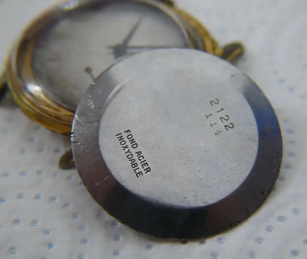

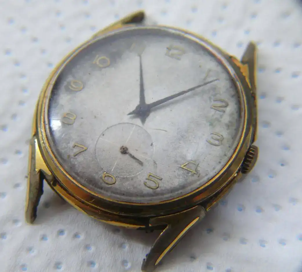

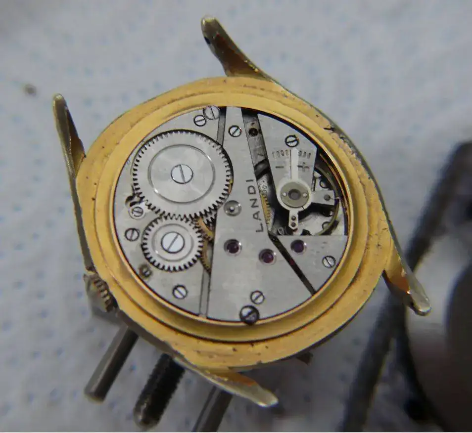

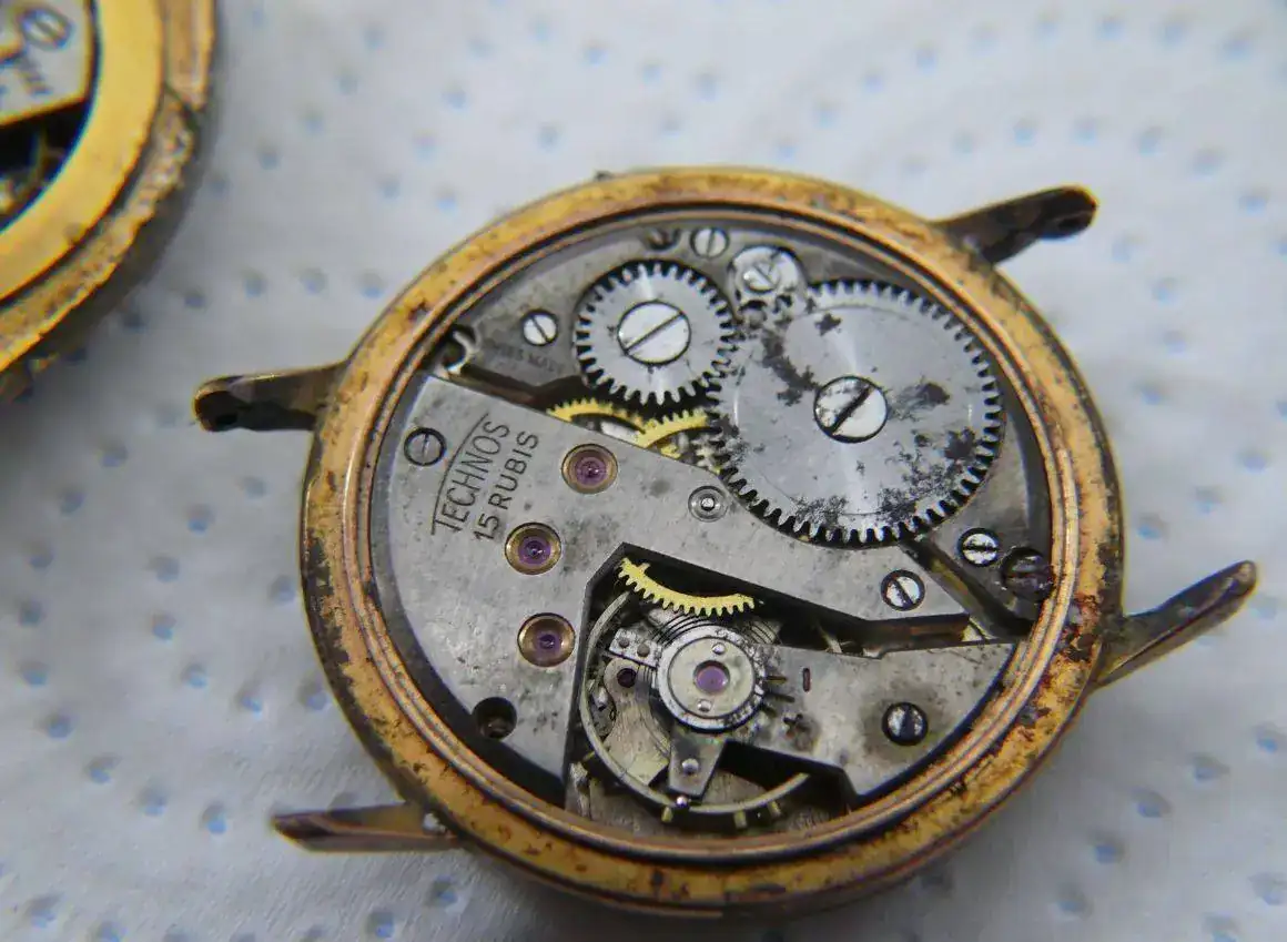

Hace unos días me compré este As 1130 en Villa Real de San Antonio por 3 euros.
Monta una as 1130 con el volante operativo
El vendedor se puso tan contento que me llevara el truño que me dió de regalo una Unitas

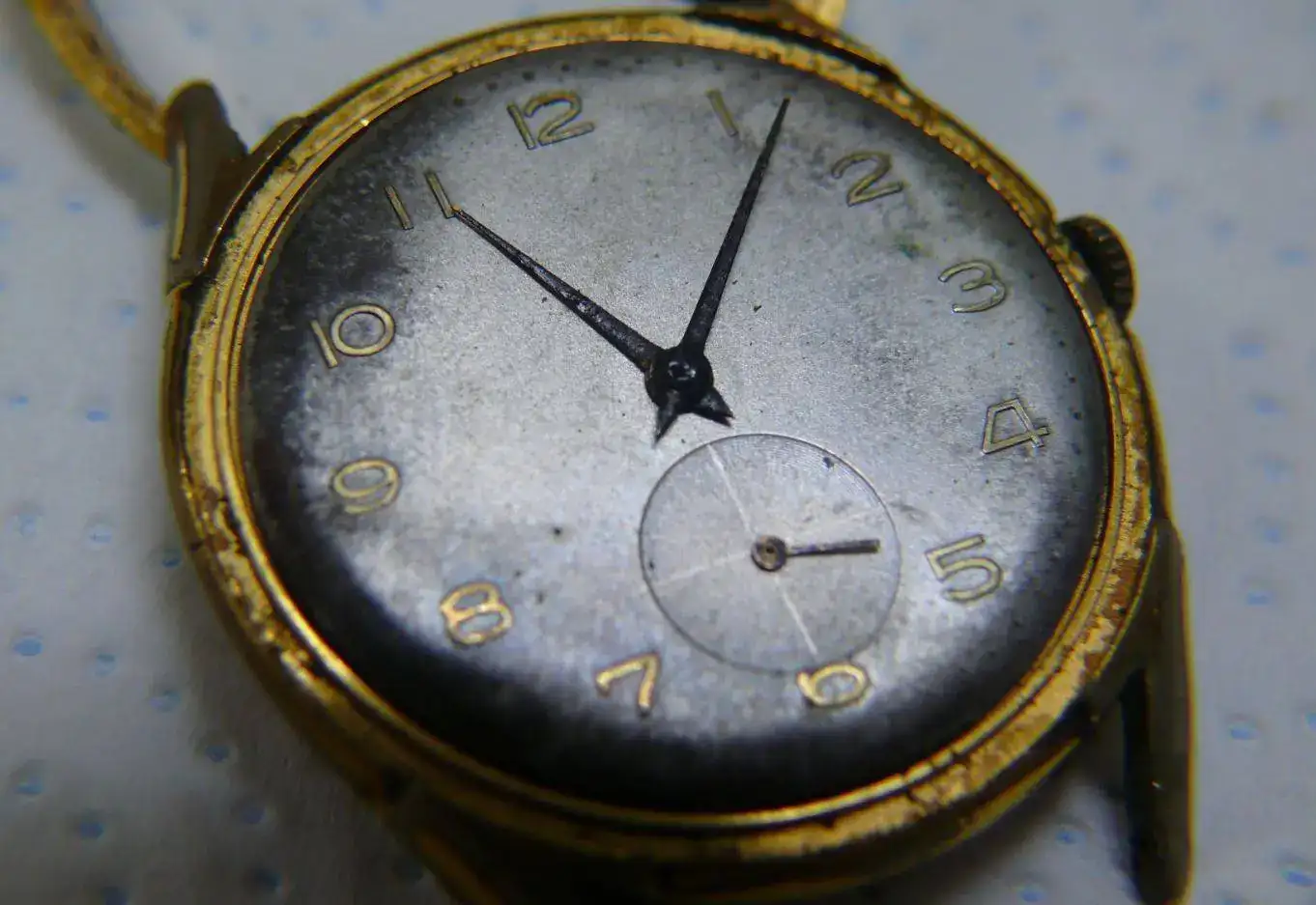

Esta no funciona, ni funcionará... por el momento...
Las agujas van pintadas con titanlux efecto piel de elefante...

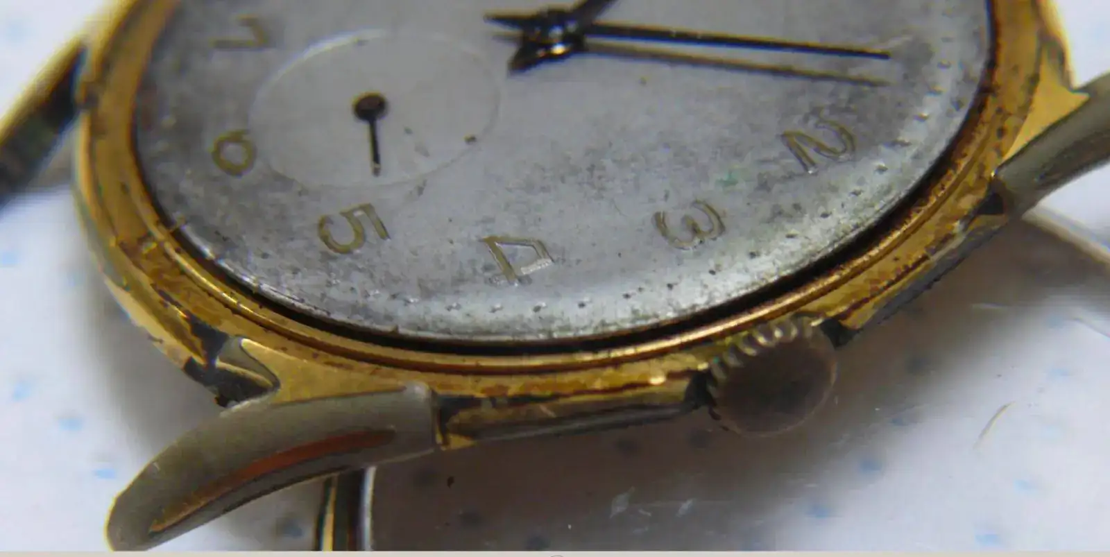

Y la caja está más rozada que la chicholina....

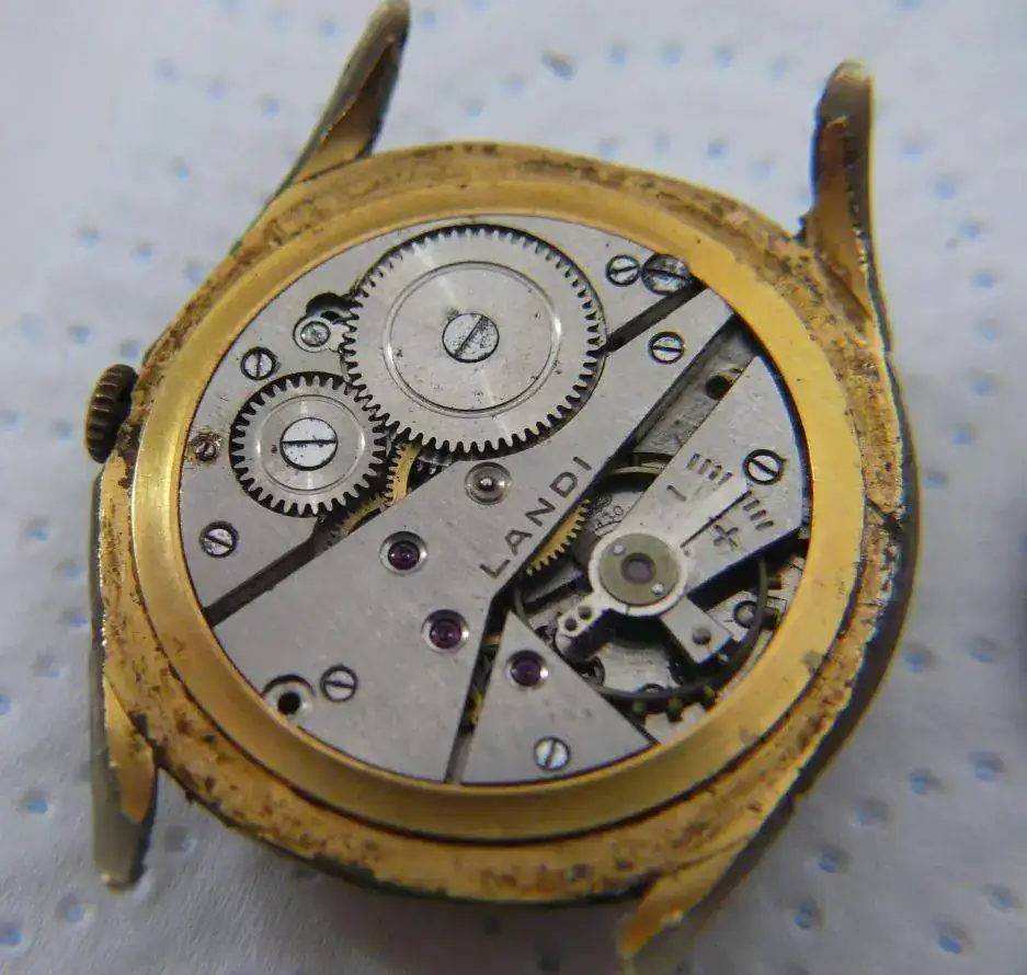

De landi hay un par de hilos que hablan de la marca, pero en definitiva, era una marca de tantas tipo Dogma, Cauni, Festina, etc... que montaba Ebauches SA a tutiplé

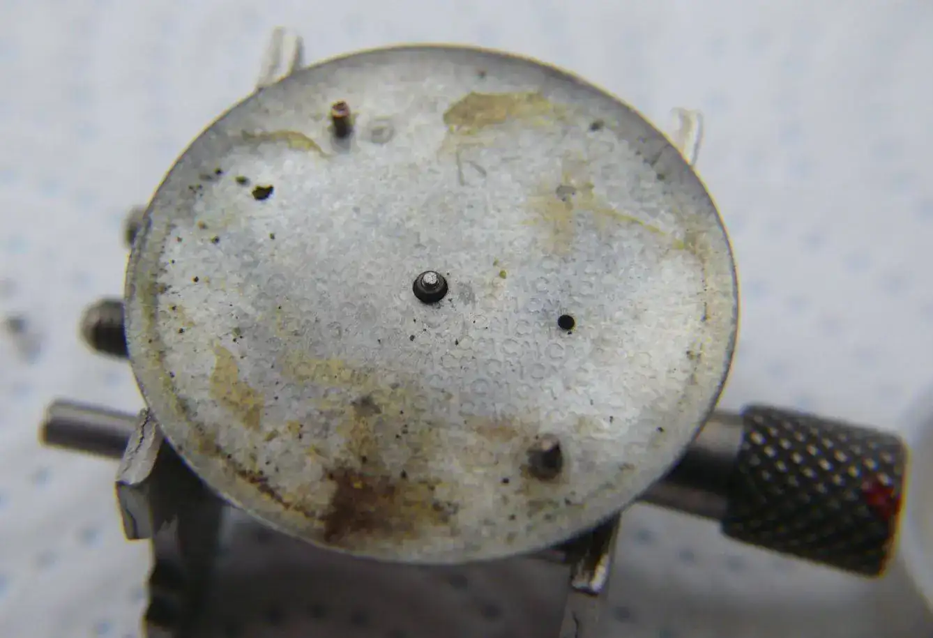

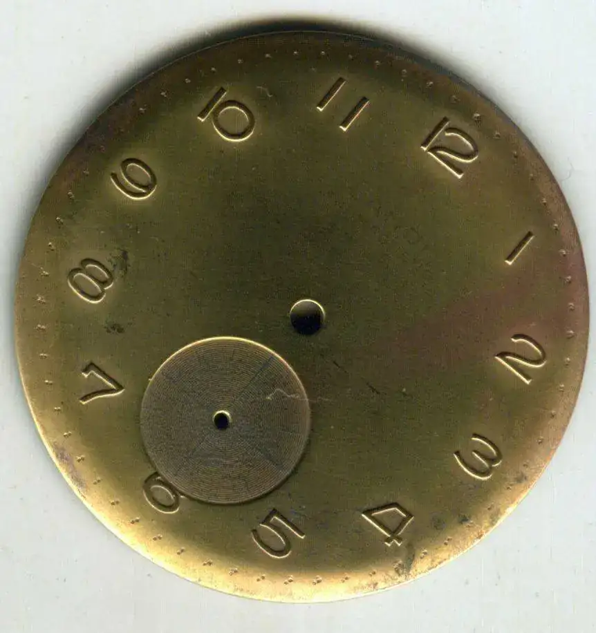

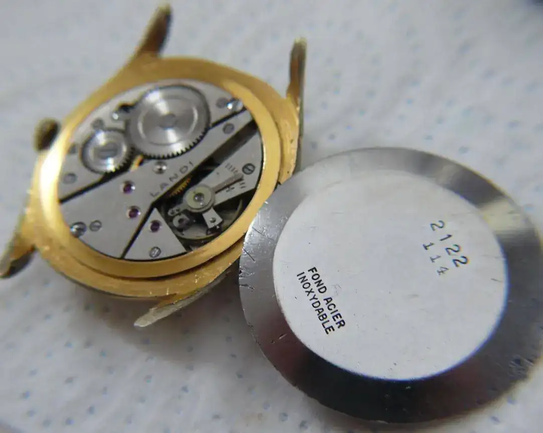

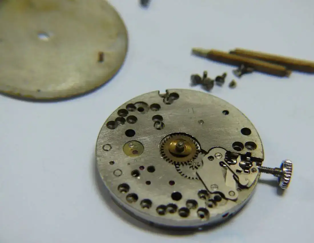

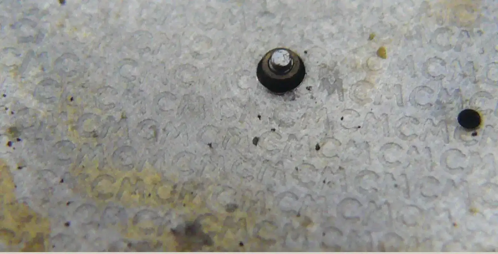

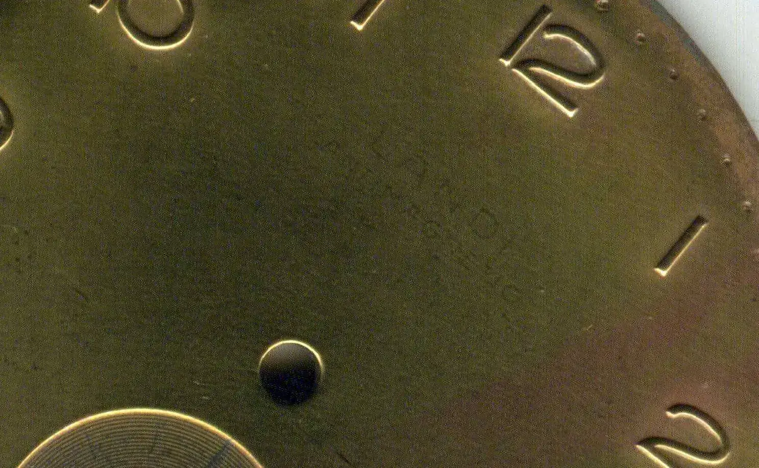

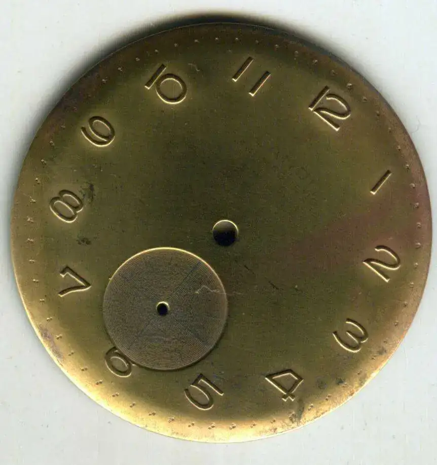

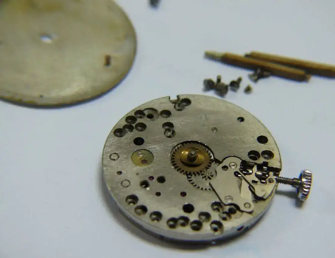

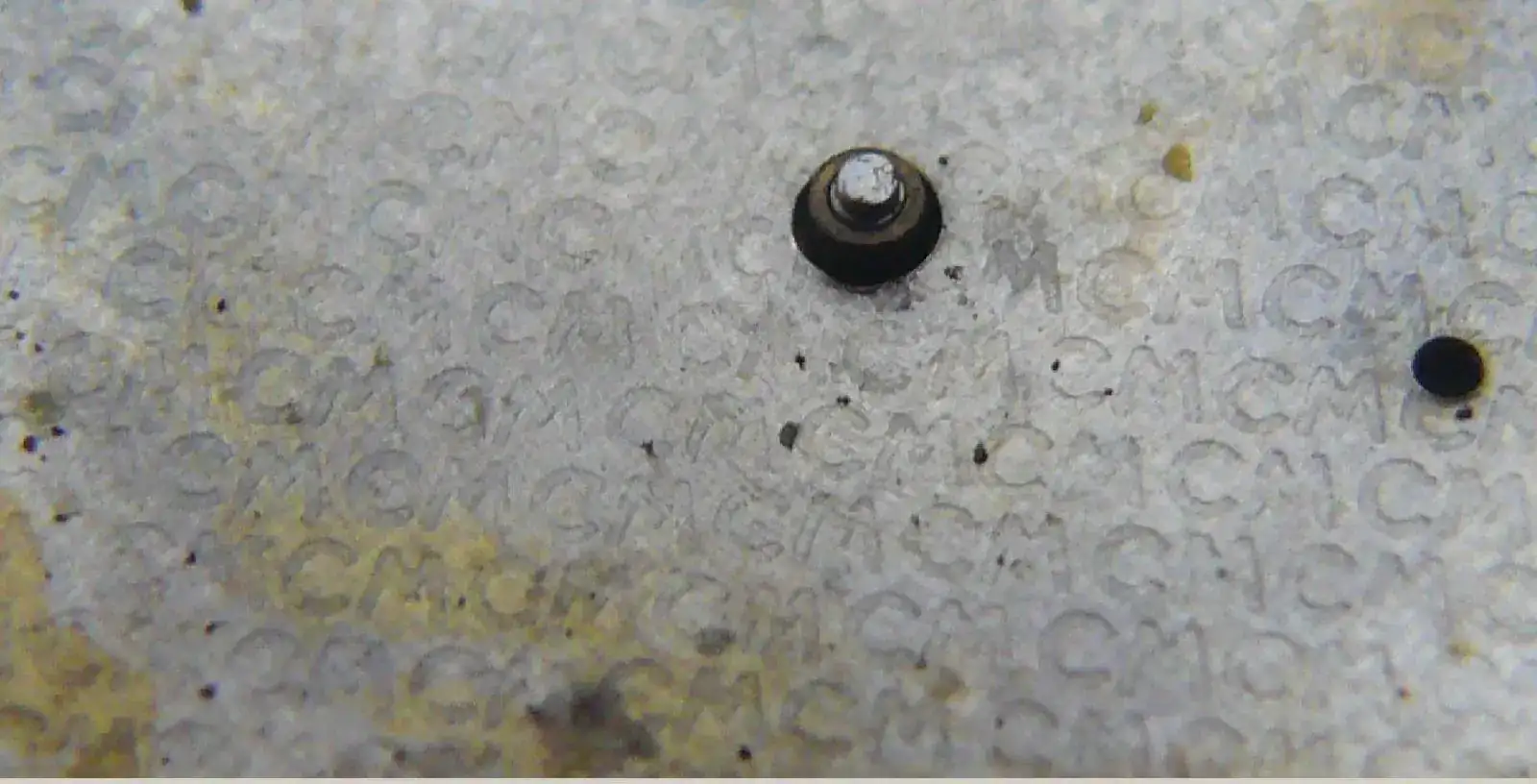

La parte de atrás de la esfera tiene el texto CMCMCMCMCMCMCMCMC

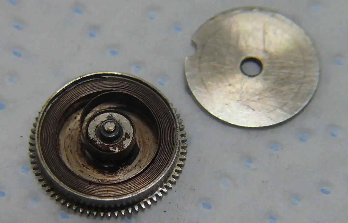

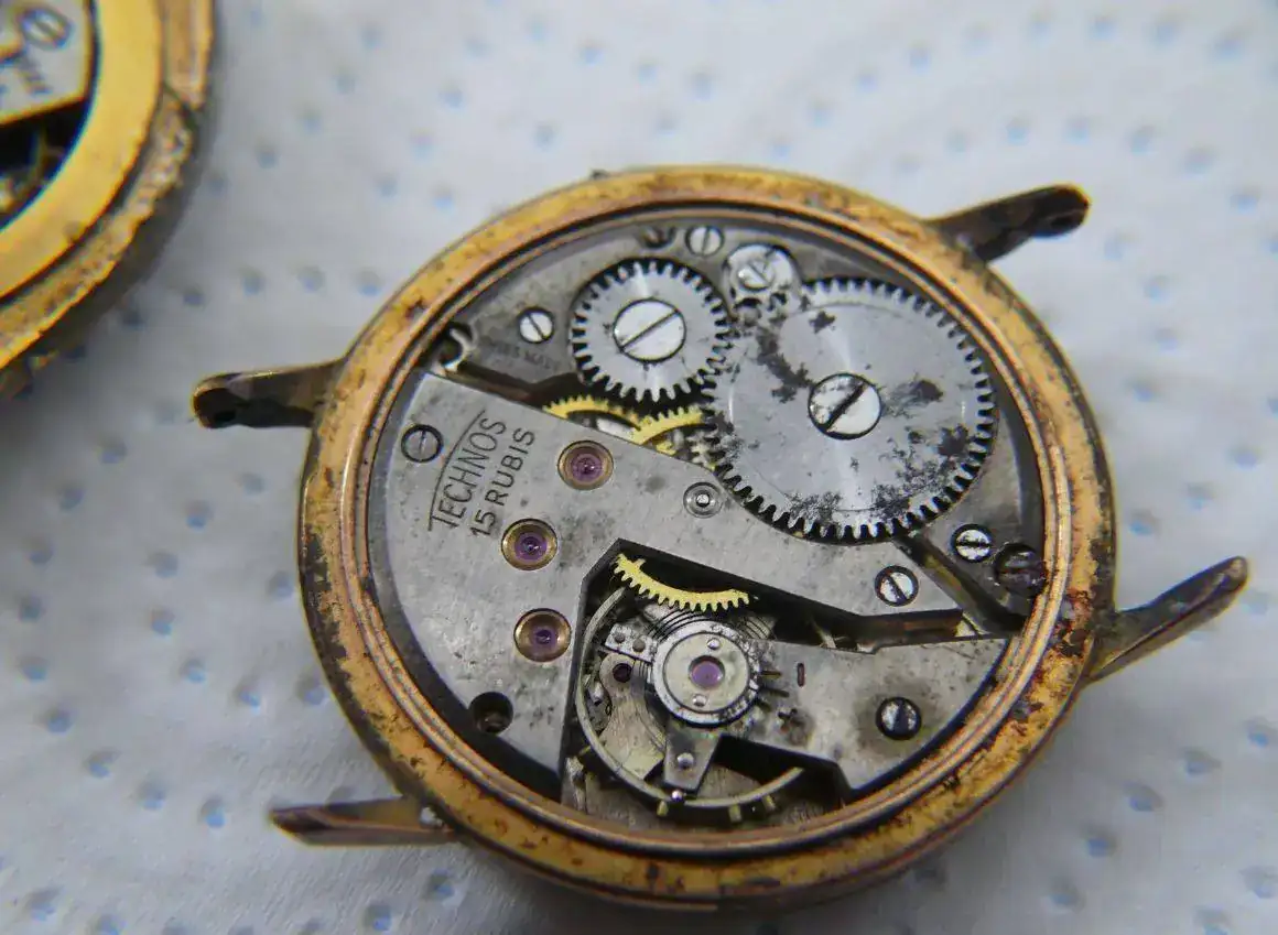

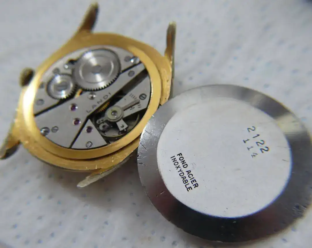

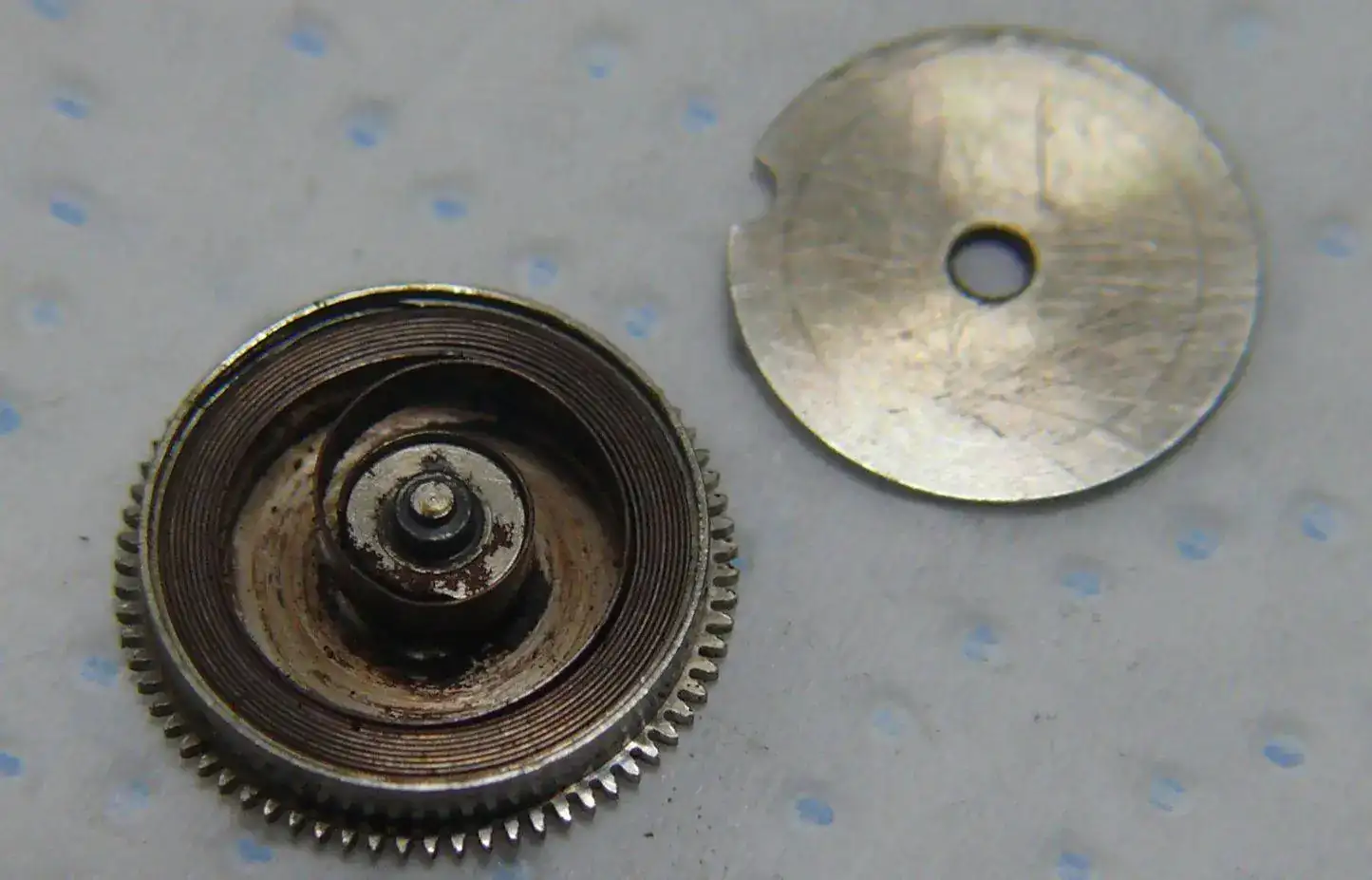

Barrilete con muelle real sano

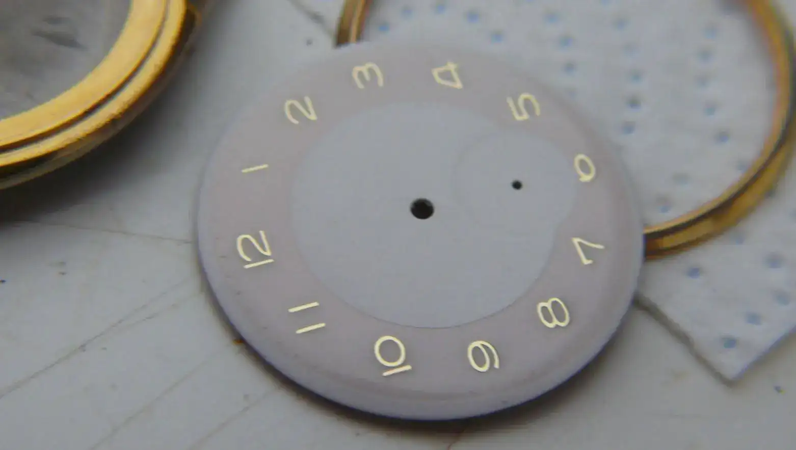

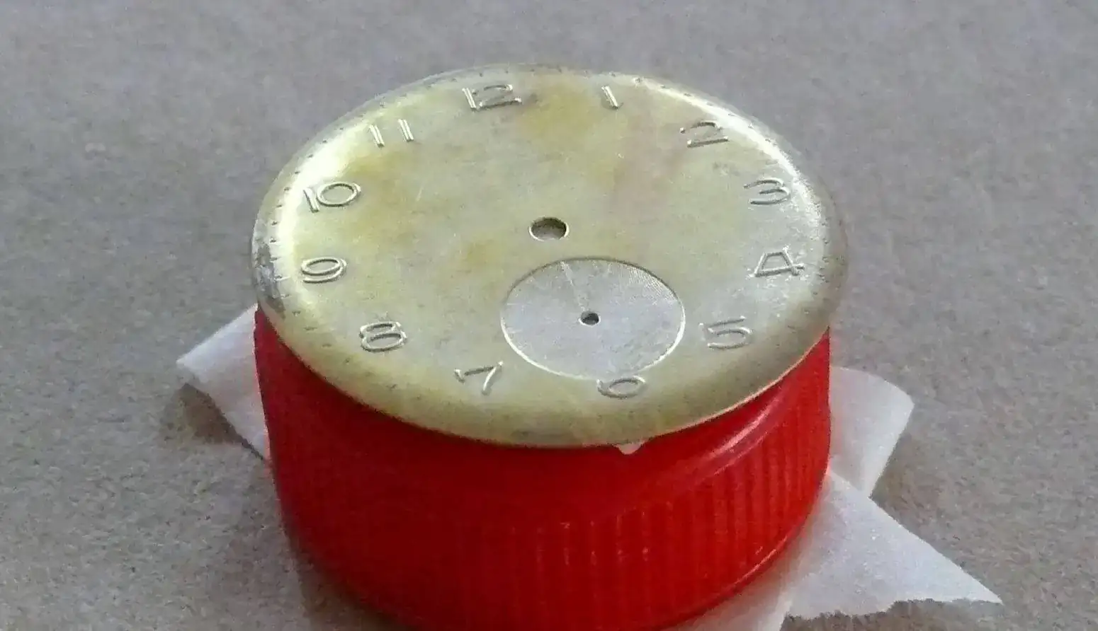

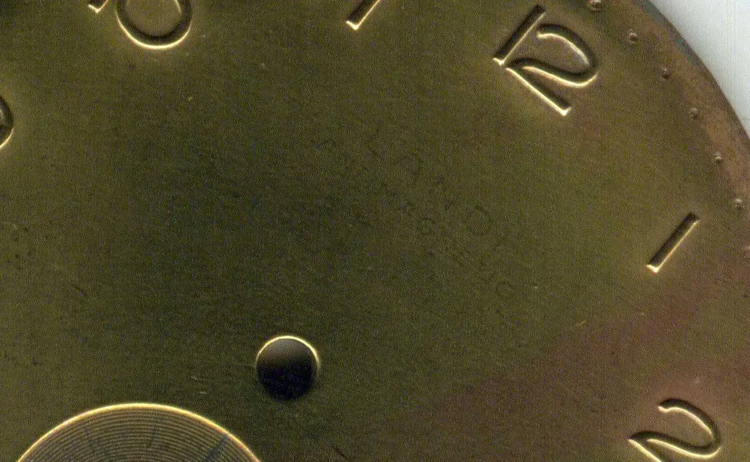

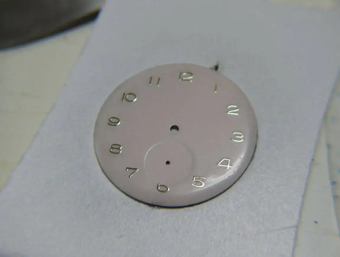

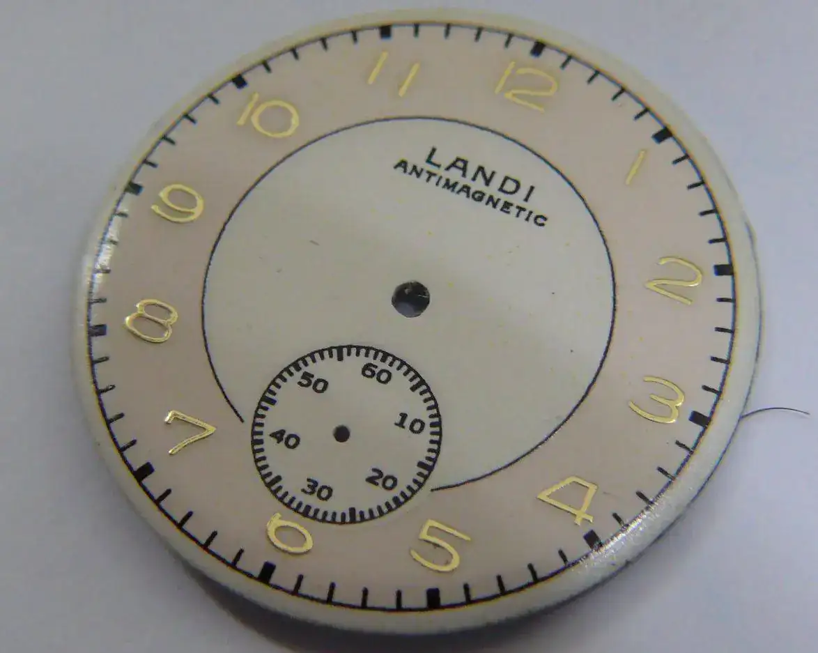

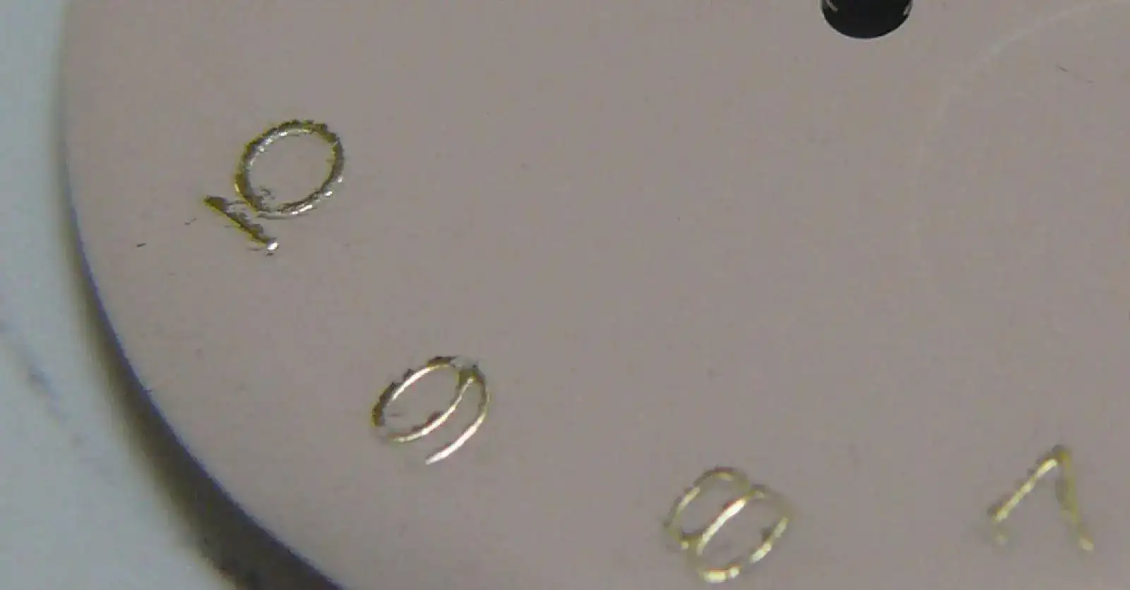

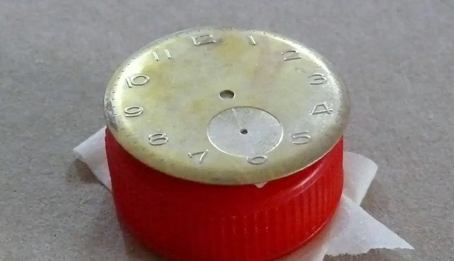

Al pulir las esferas que han perdido las grafías me he dado cuenta que quedan grabadas en el latón sutilmente
Esto es un escaneo para delinear la esfera nueva.... y se aprecia el LANDI ANTIMAGNETIC que hubo grafiado ... curioso, verdad ???

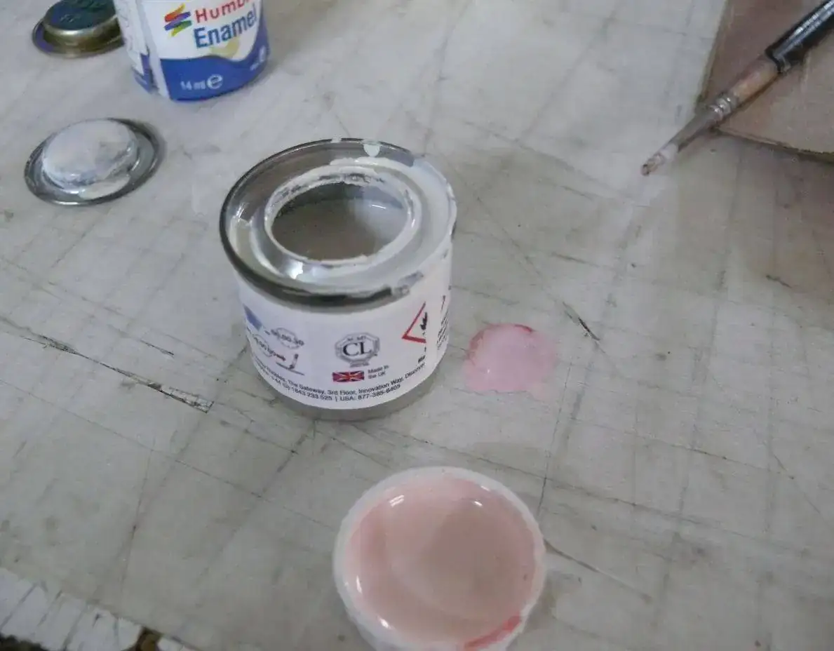

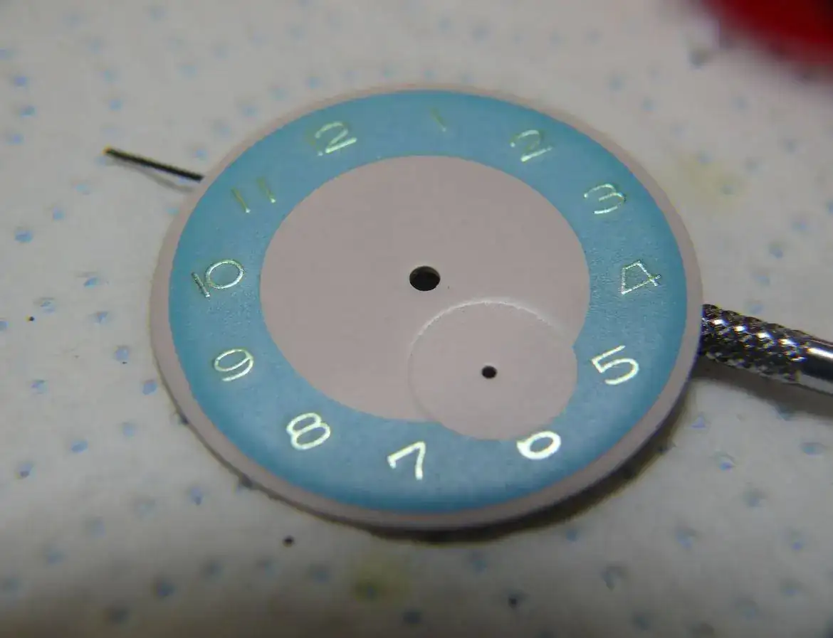

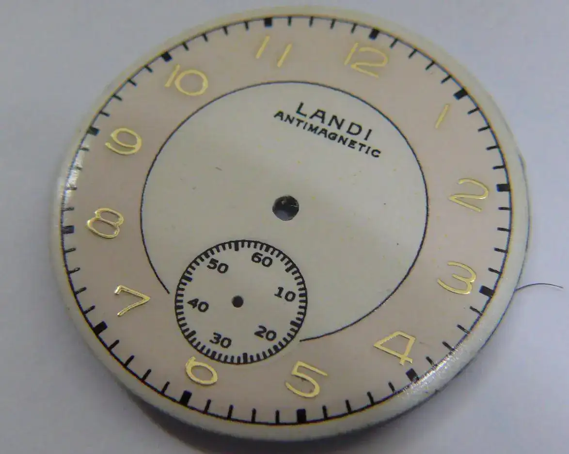

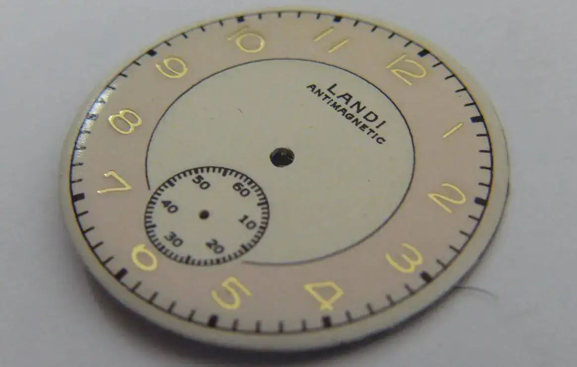

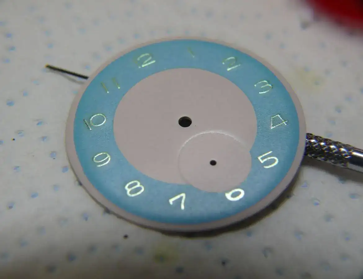

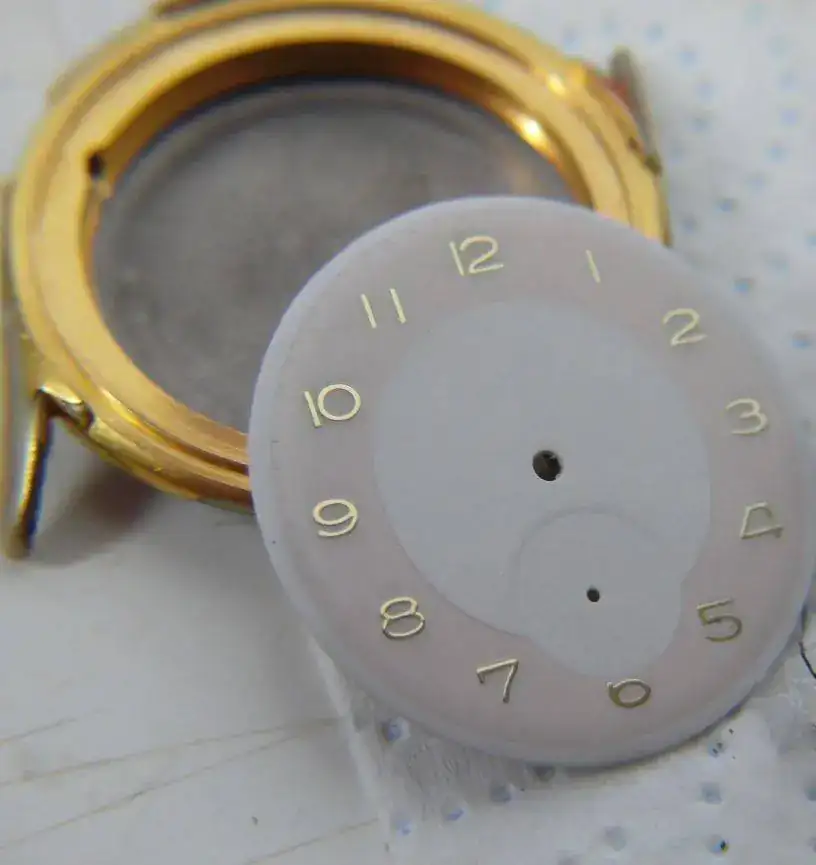

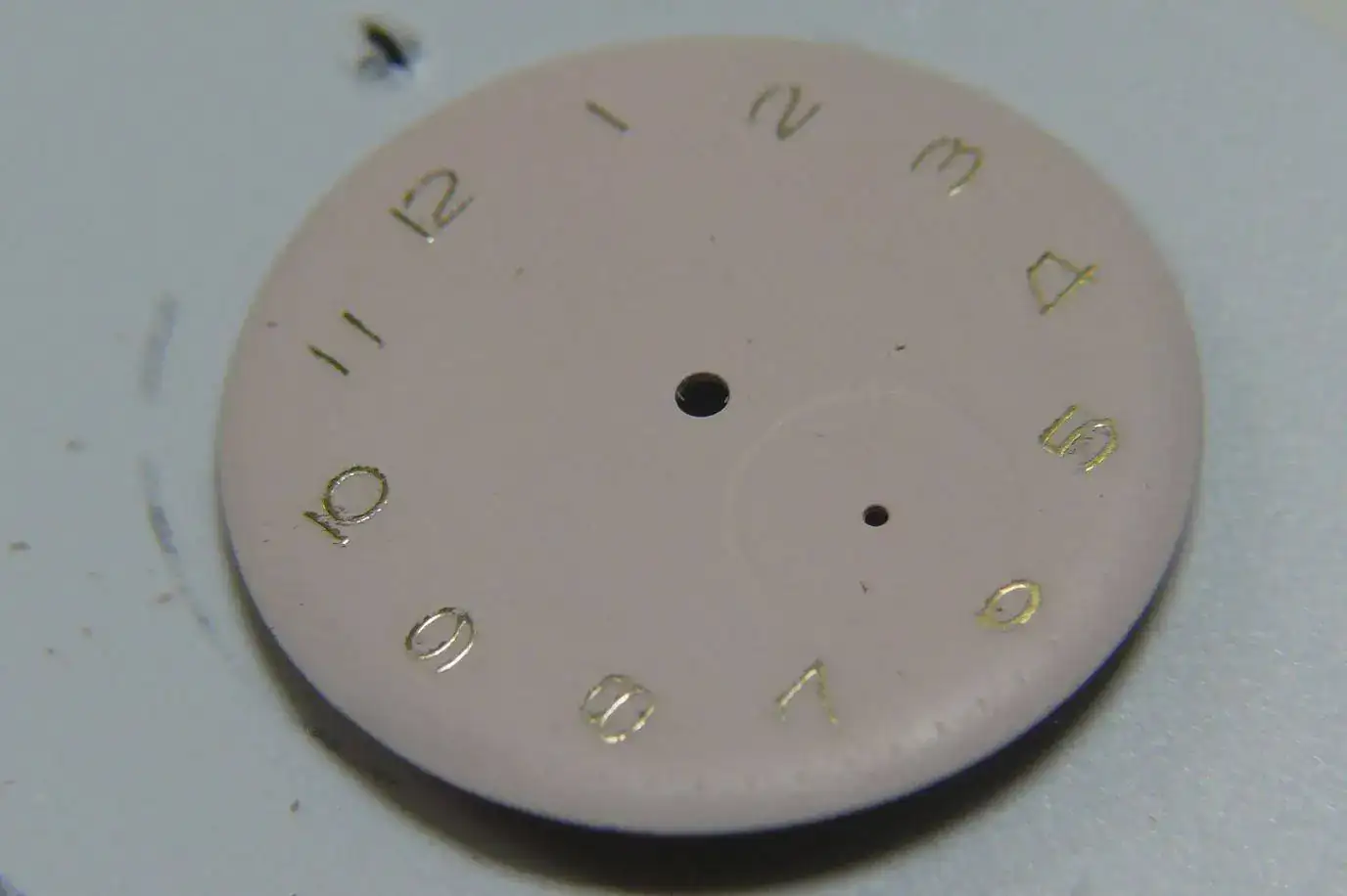

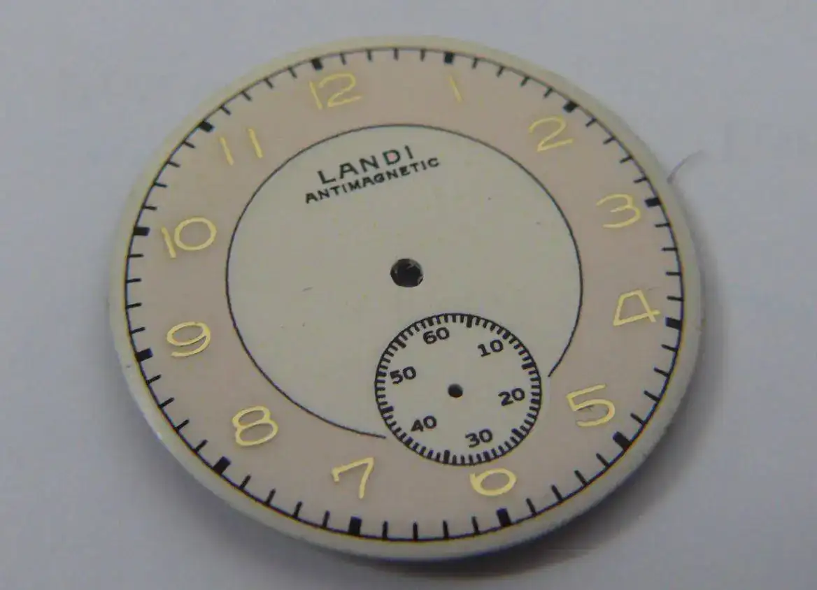

Empecemos con el primer color... Salmón... asalmonado... blanco y rojo
Los indices se los frota con un palo....
Y luego se pule la pintura satinada para dejarla brillante y lisa

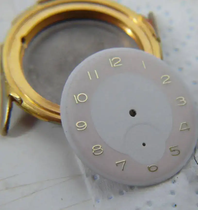

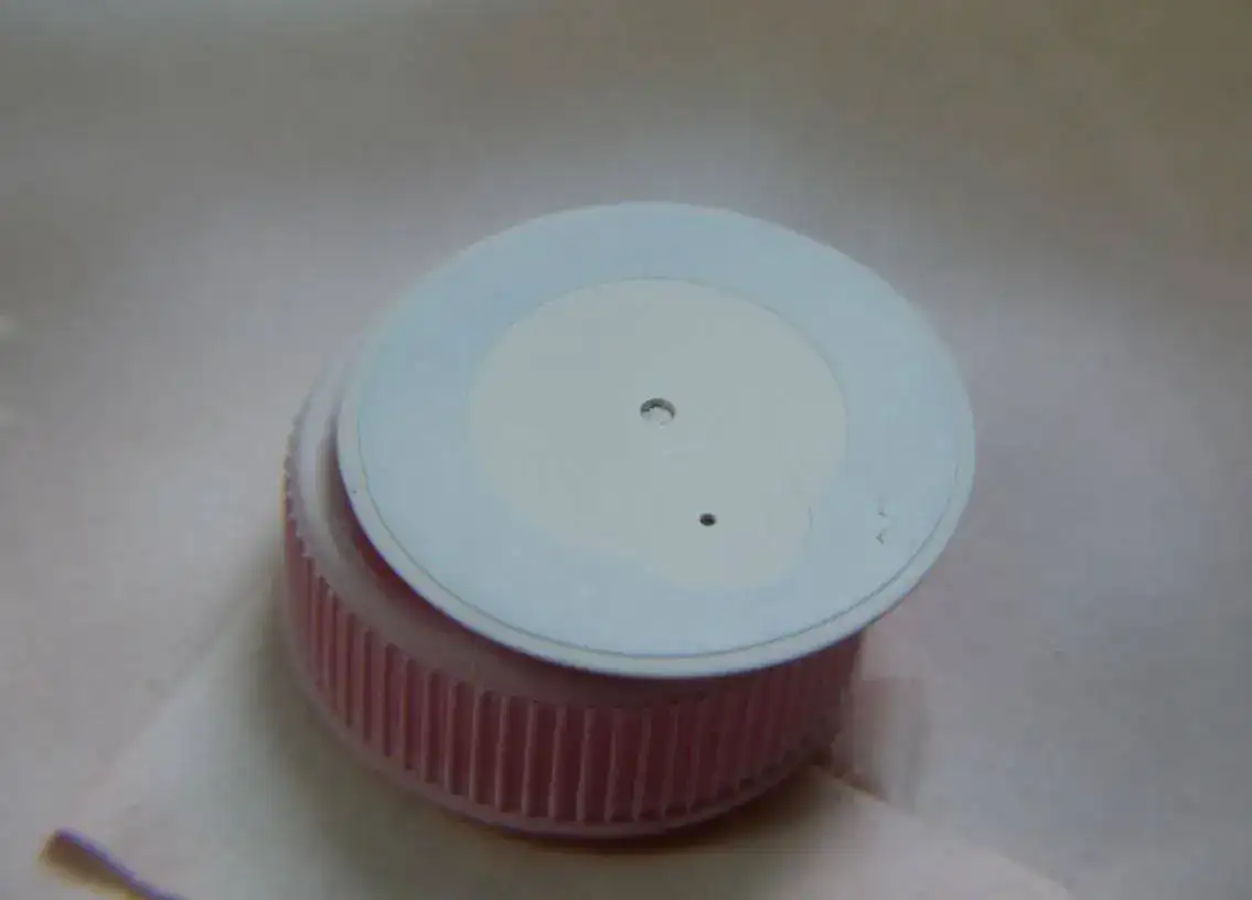

Ahora enmascaro con máscara de vinilo
Y pinto de blanco
Retiro la máscara y ya tengo los dos colores de la esfera....

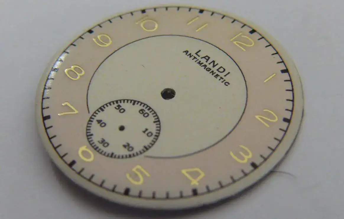

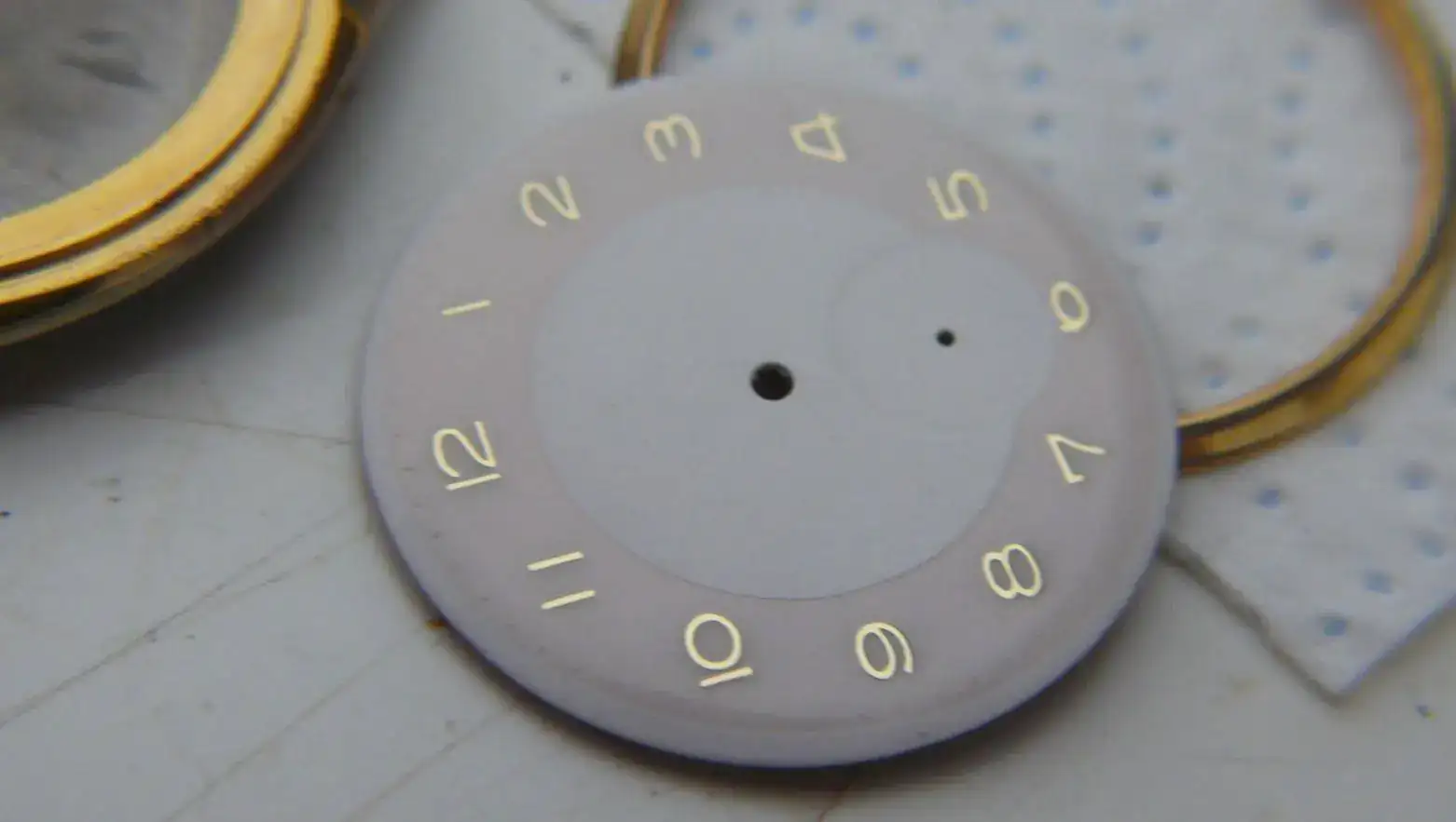

Pulo de nuevo para dejarla lisa

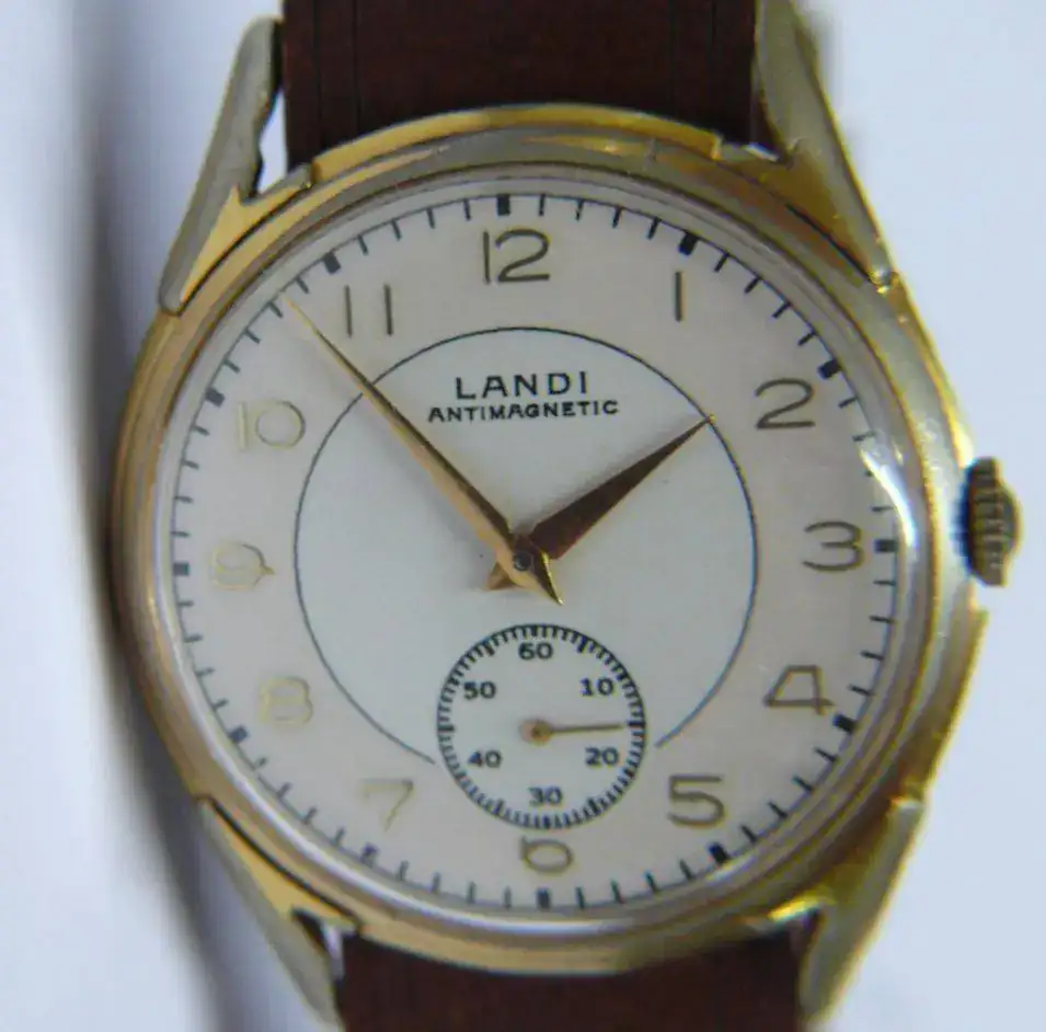

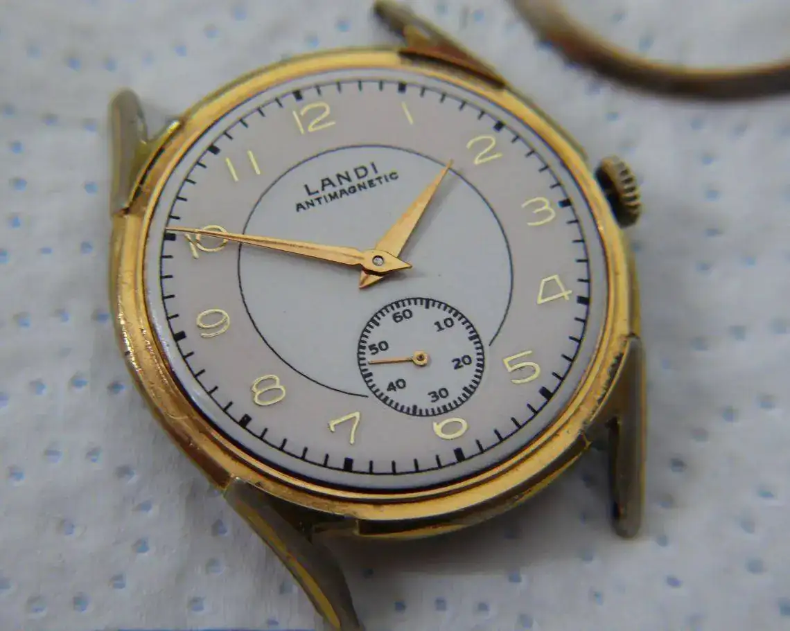

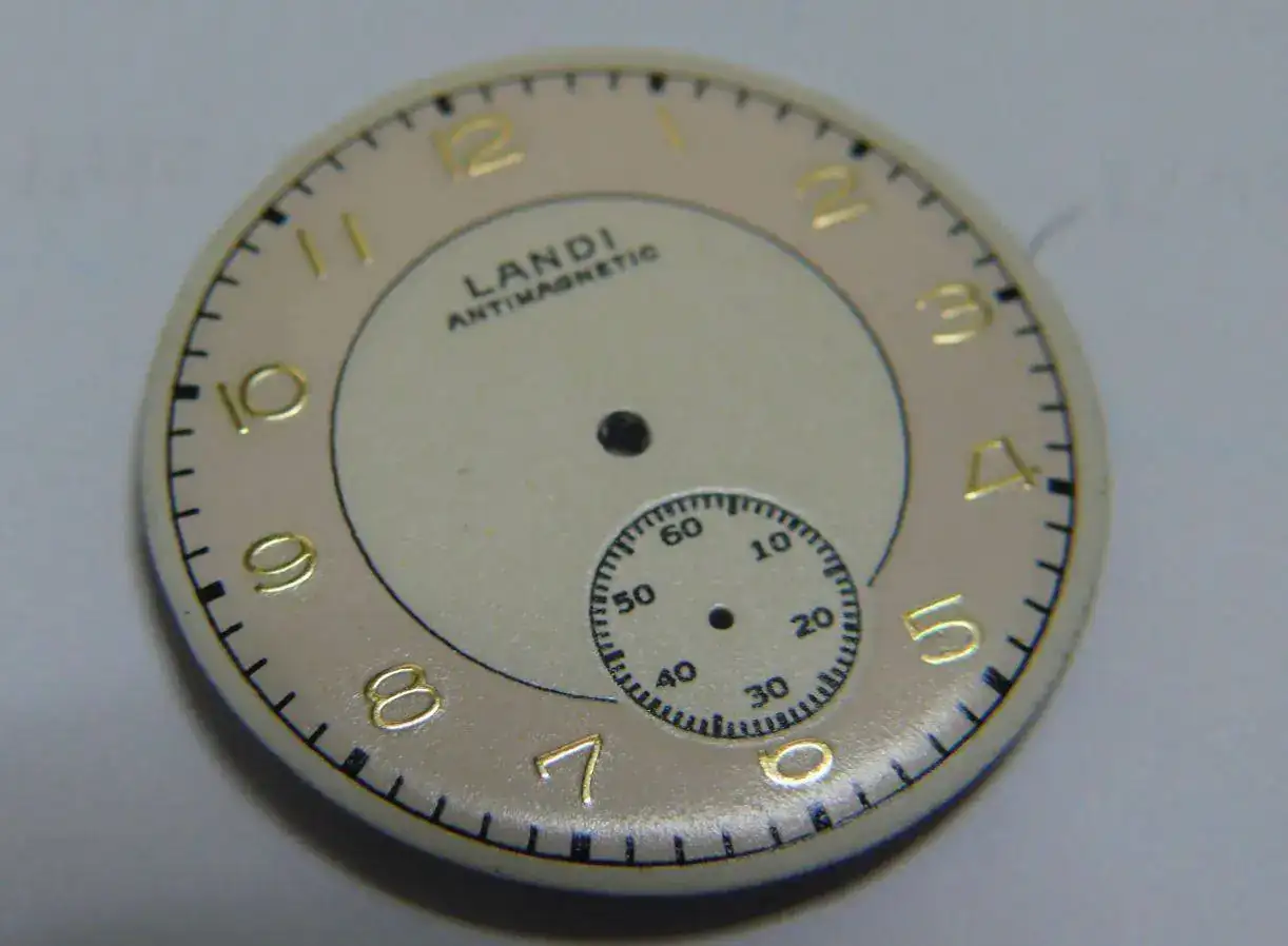

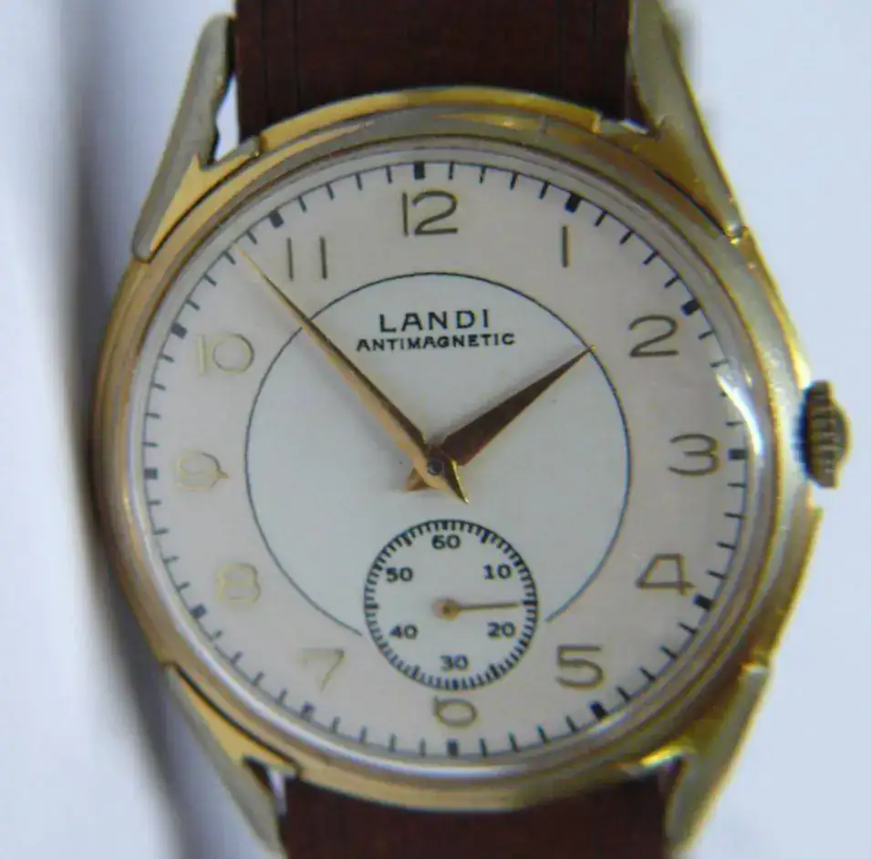

Finalmente con las grafías nuevas, que he diseñado de esta manera copiándome de algunos modelos de la web que pululan por ahí...

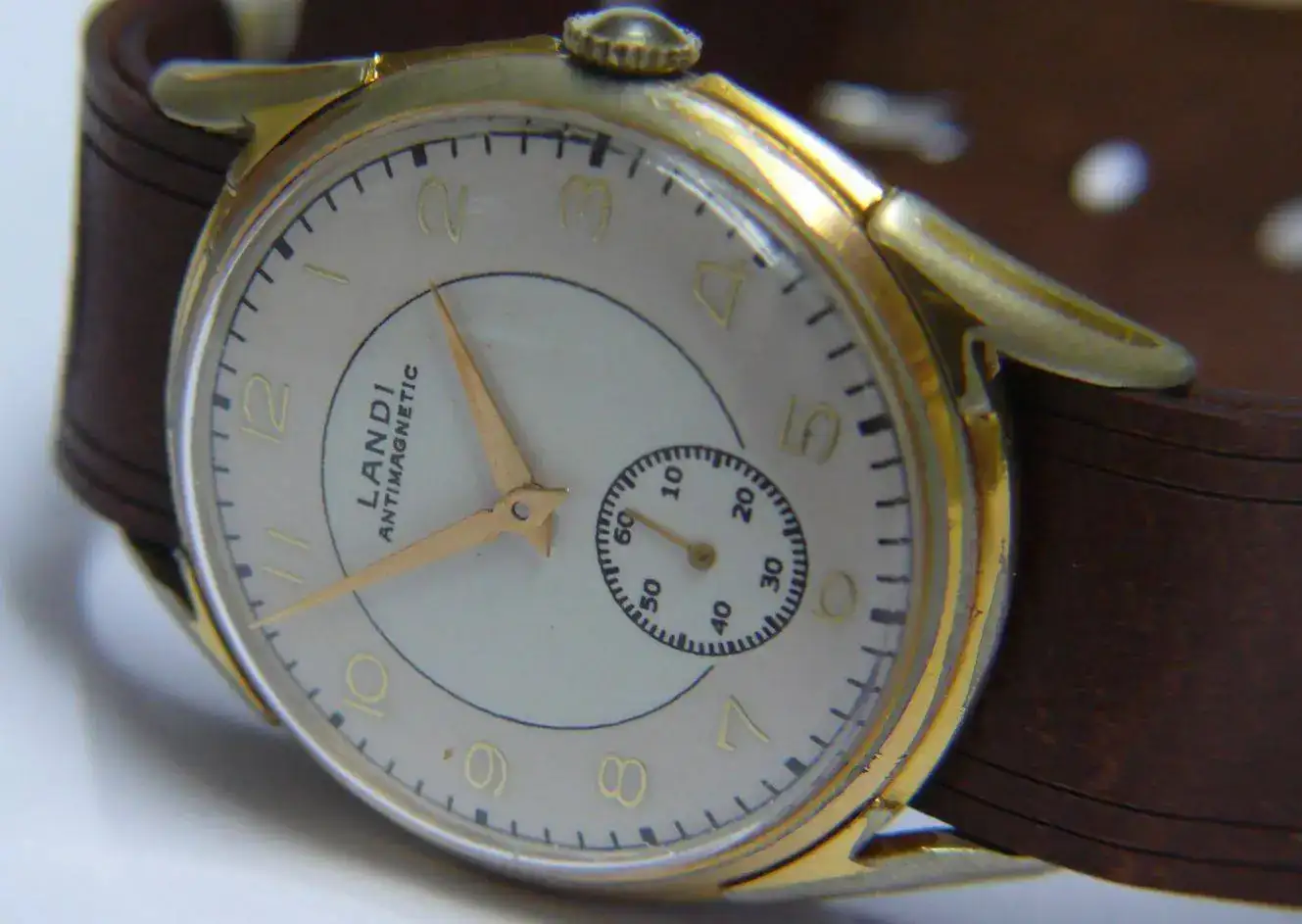

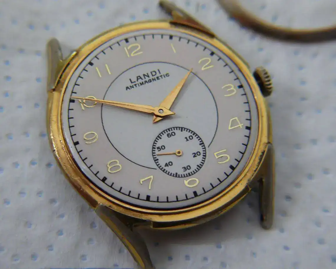

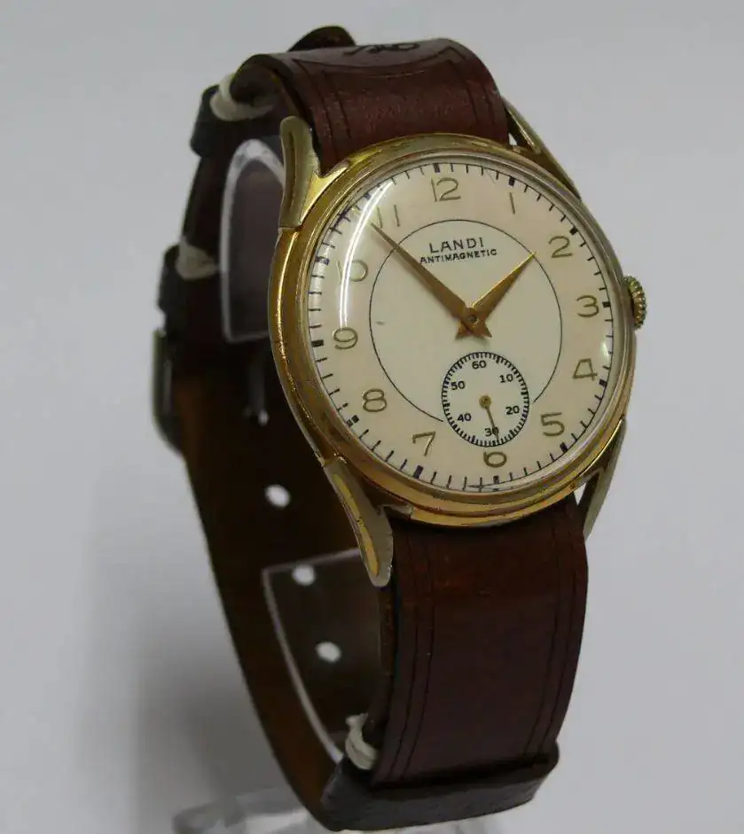

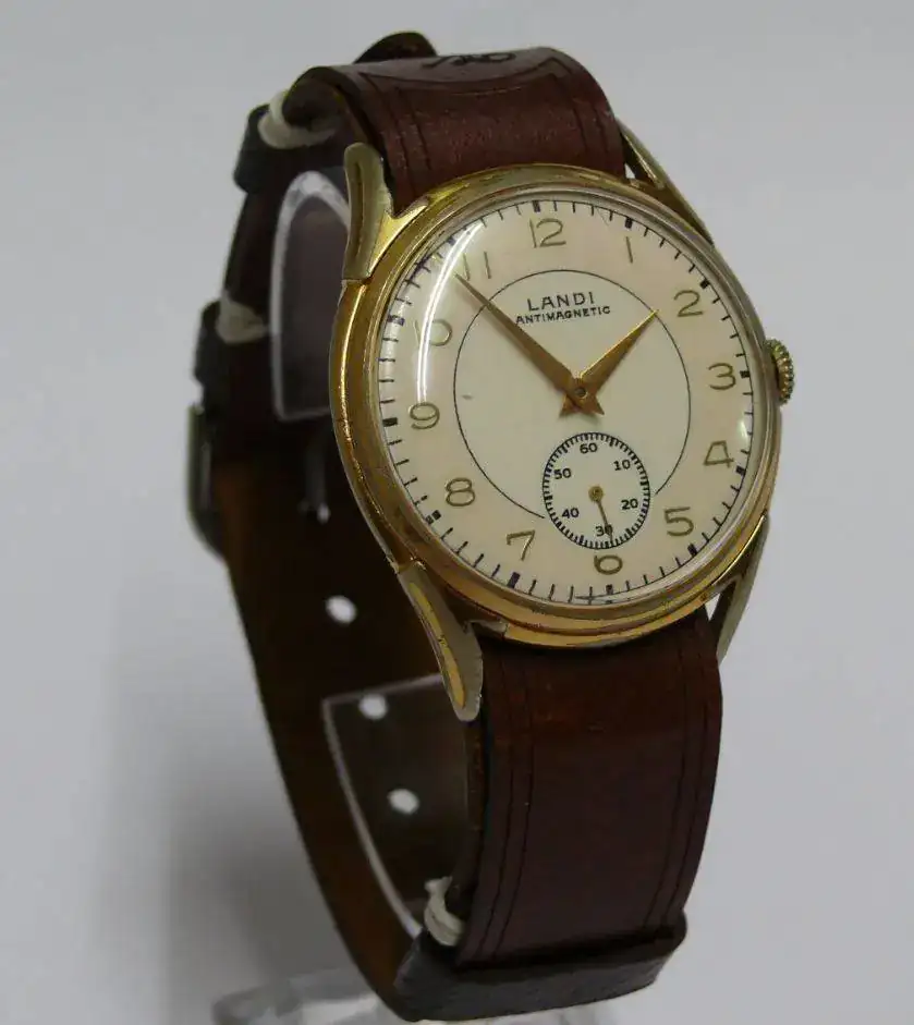

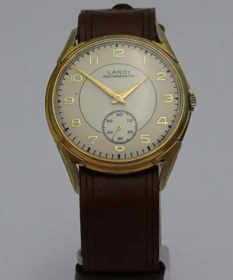

AS instalado y funcionando...

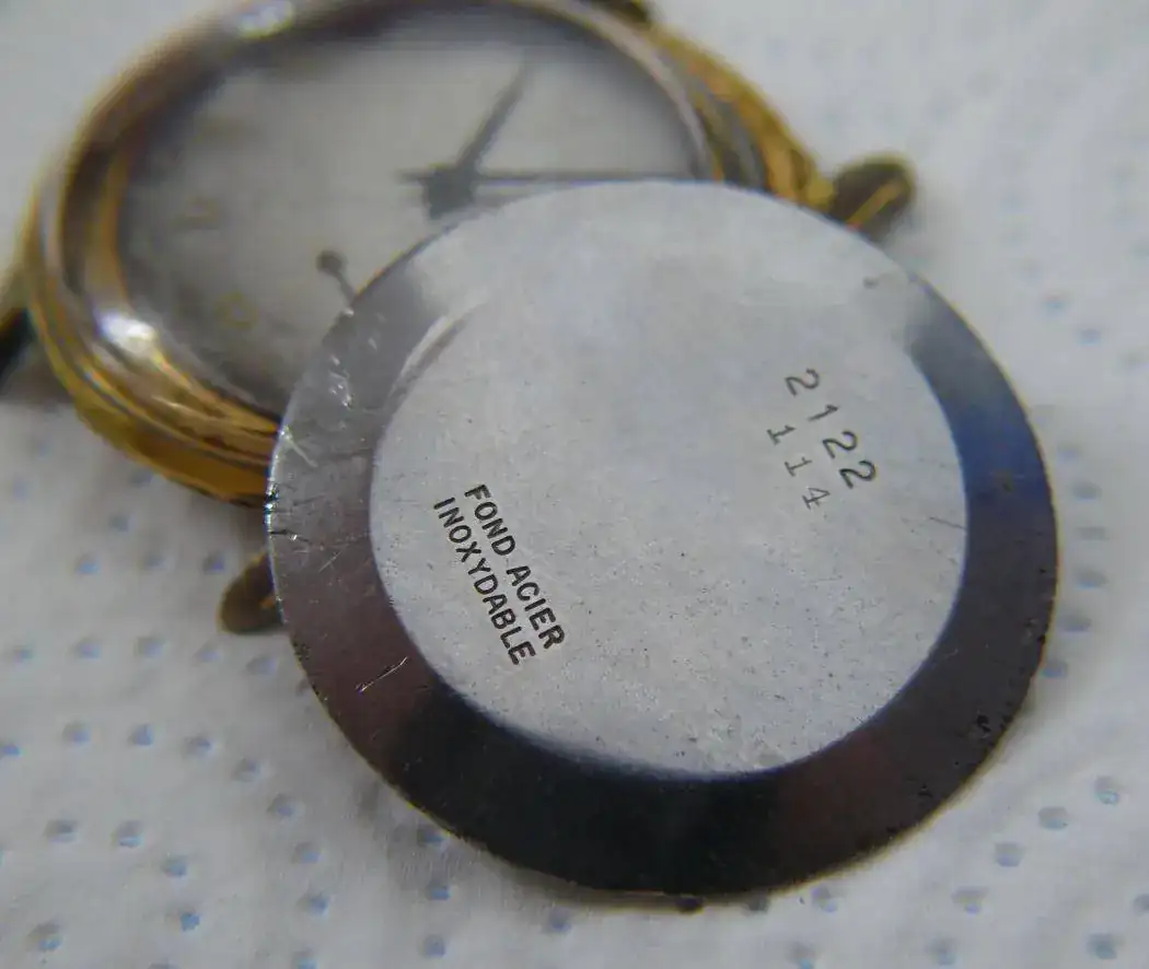

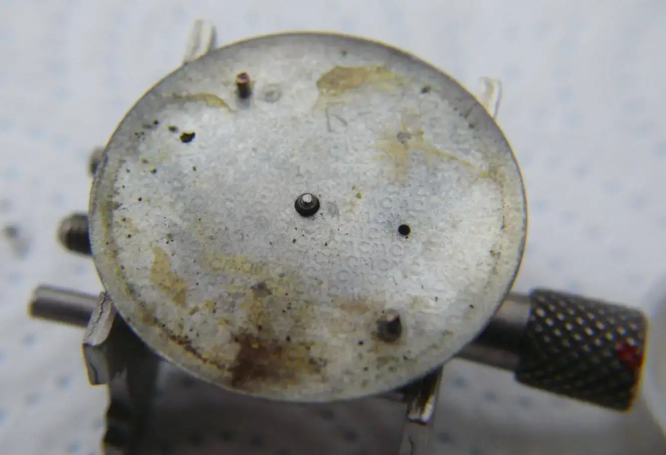

Trasera todo lo pulida que he podido, porque estába desgraciadita perdida...

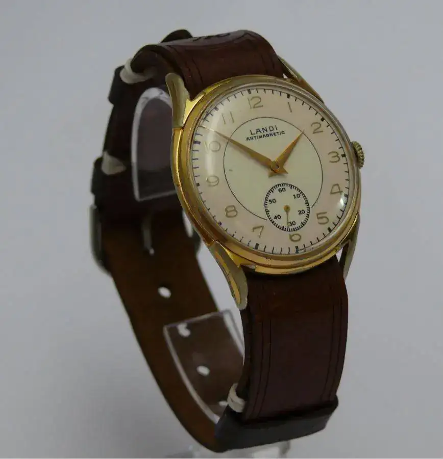

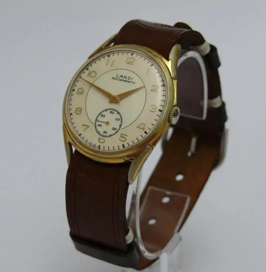

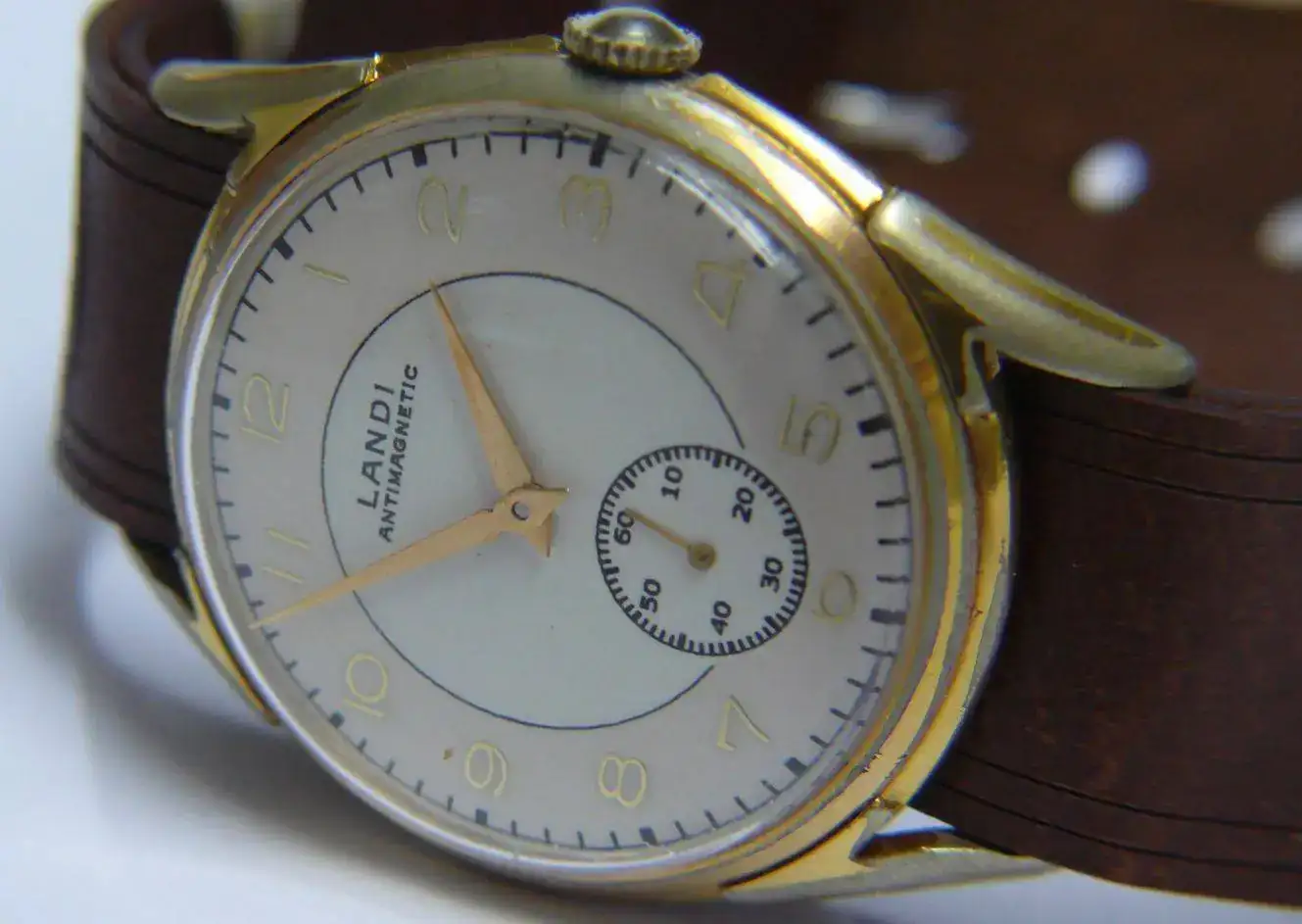

Y el elegante LANDI en la caja a falta del plexi....
Las dos agujas nuevas le quedan muy bonitas...

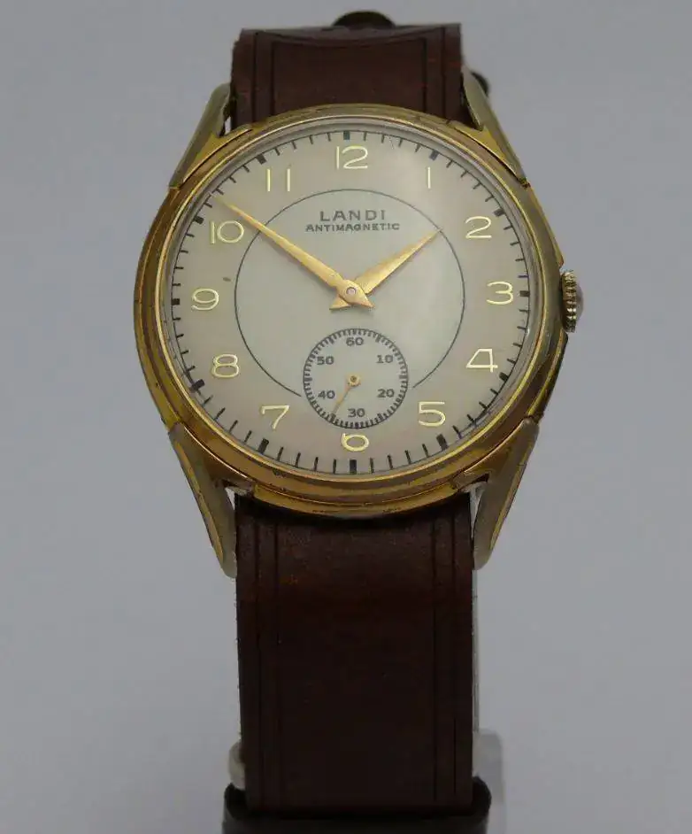

Y una nato de piel del 20....
Espero que os guste el trabajo
