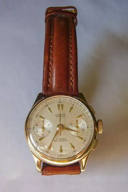

    23,6 KB · Visitas: 170

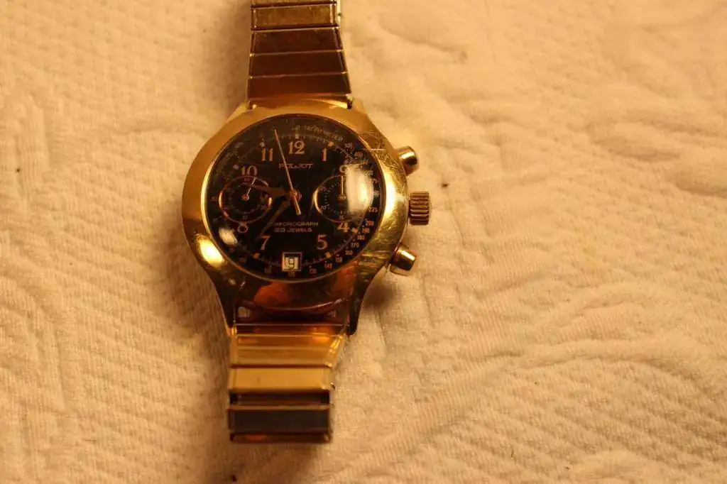

Si no te quieres gastar mucho, en ebay ntienes este Poljot 3133 por 175

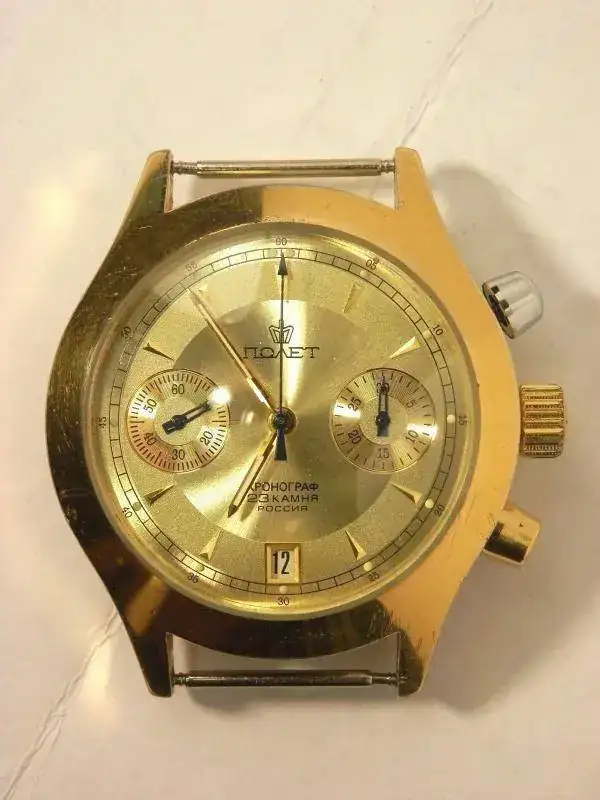

o este otro 3133 mas barato : 100 €

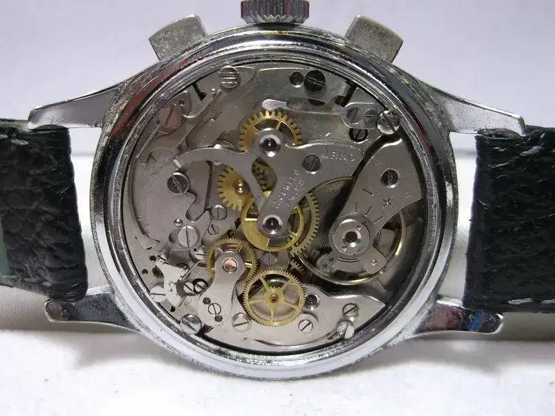

que tal veis este?? segun el vendedor es un landeron 48 de los 50/60 ,numero de serie 45525 revisado en el 2015
    56,4 KB · Visitas: 94
Me parece muy bonito y si está en buen funcionamiento y precio.... Suerte!!
