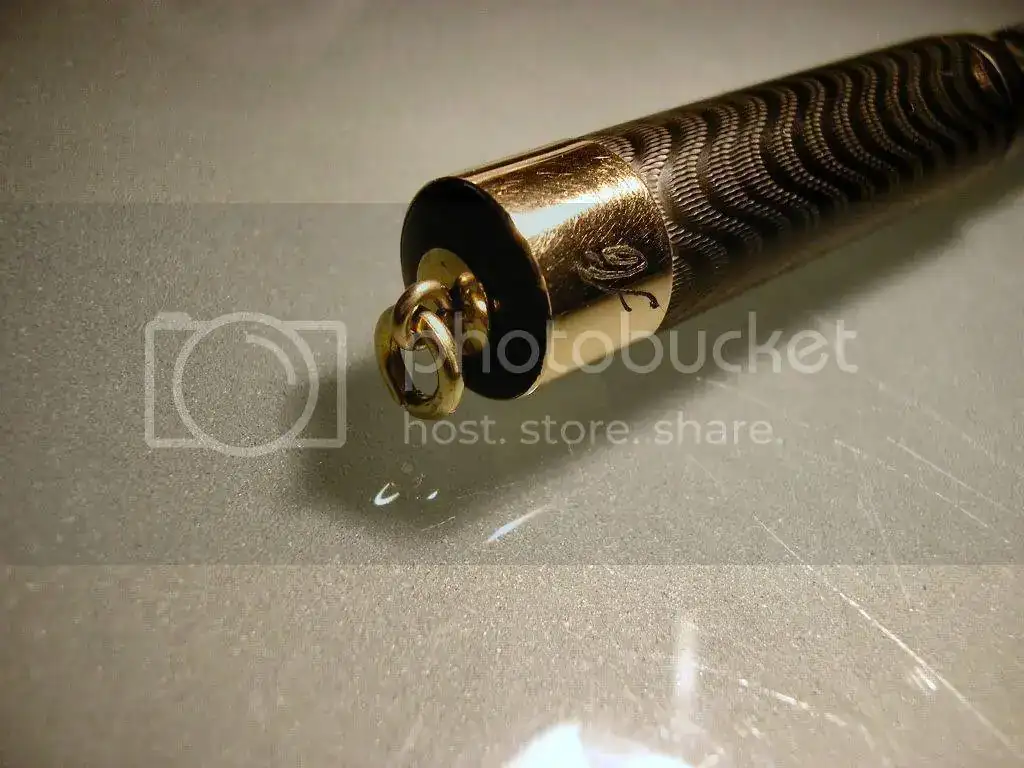

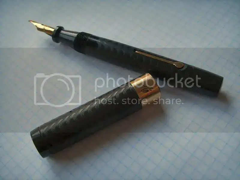

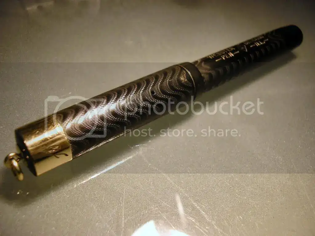

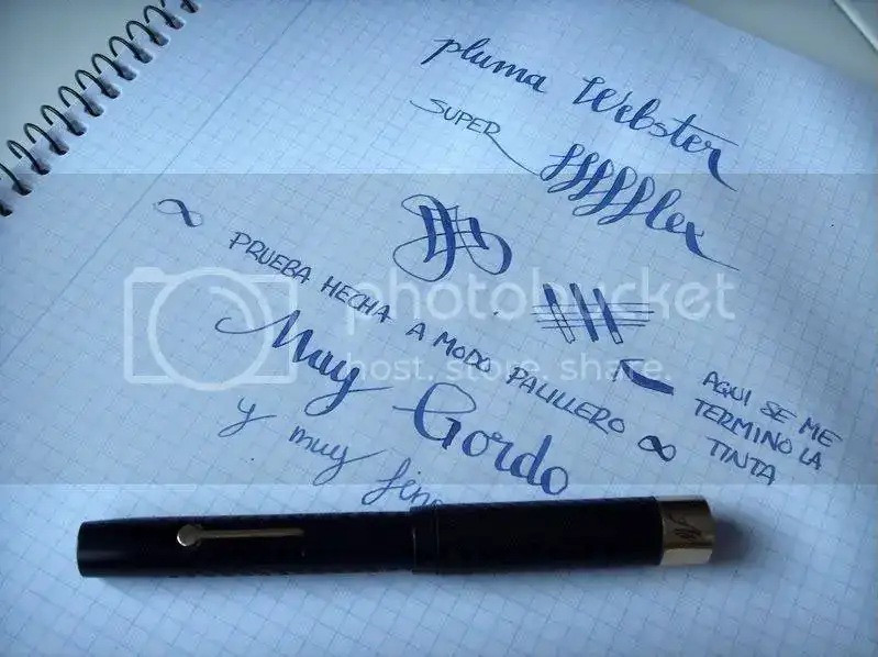

Se trata de una Webster (una Store Pen) fabricada en los años 20 en ebonita negra. Cuando llegó presentaba la típica oxidación de la ebonita que hace que éste material se vuelva verdoso y sin brillo, también tenía el plumín totalmete desajustado.
Las Store Pen eran estilográficas fabricadas por una cadena comercial, para ser distribuida en sus tiendas este caso Sears.

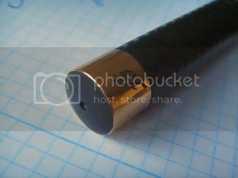

Y carecía del anillo del capuchón

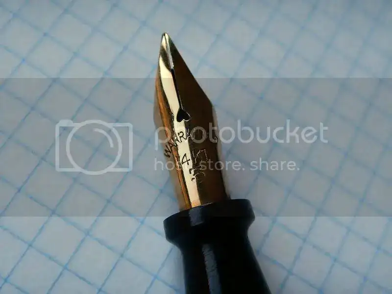

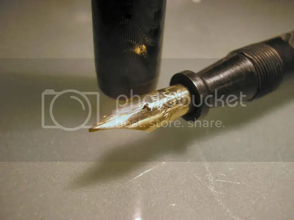

Lo primero que se ajustó fué el plumín un Warranted de 14K extraordinariamente flexible, el siguiente paso fué cambiar el saco y recuperar el color negro de la ebonita, por último la fabricación de un anillo acorde con la pluma, éste se fabricó paso a paso con unas cabillas de latón y una lámina fina del mismo material, el resultado fué mejor de lo esperado.
Los plumines Warranted no son de una marca en concreto sólo es un término genérico que utilizaban algunos fabricantes de plumines, así en éste el 3 que aparece no nos da una referencia cierta de que significa, probablemente se refiera al tamaño ¿?.
En esta foto final una muestra de escritura de esta pluma y el porqué de su merecida reparación. También podemos ver la excelente caligrafía del compañero pomperopero

¿Para qué sirve la pequeña argollita del capuchón ? , ¿para llevarla colgada de una cadena?
Otro gran trabajo. Sin duda ha mercido la pena la restauración y pomperopero estará más que satifecho.
Lo de la argollita efectivamente es para llevarla colgada. Creo que las que llevaban esta argolla son más pequeñas y estaban destinadas a las mujeres (si no es así que me corrijan).

La ebonita como todas las gomas se fabrican con azufre, proceso denominado vulcanizado, con el paso del tiempo se convierte en dióxido de azufre que es un gas y tiende a abandonar la pluma produciendo en la ebonita una coloración superficial verdoso-amarillo, solo hay que acercarse a la nariz una de estas plumas y comprobar que huele a azufre.

Excelente trabajo, Serenite, efectivamente ese nº3 se refiere al tamaño.

Wahl, tenía indicios por otros fabricantes con nombre pero no la seguridad con éstos, por lo visto era una práctica habitual utilizar la numeración para dar una idea del tamaño.
En efecto, se consideraban plumas de mujer y se llevaban colgadas de una cadena.
