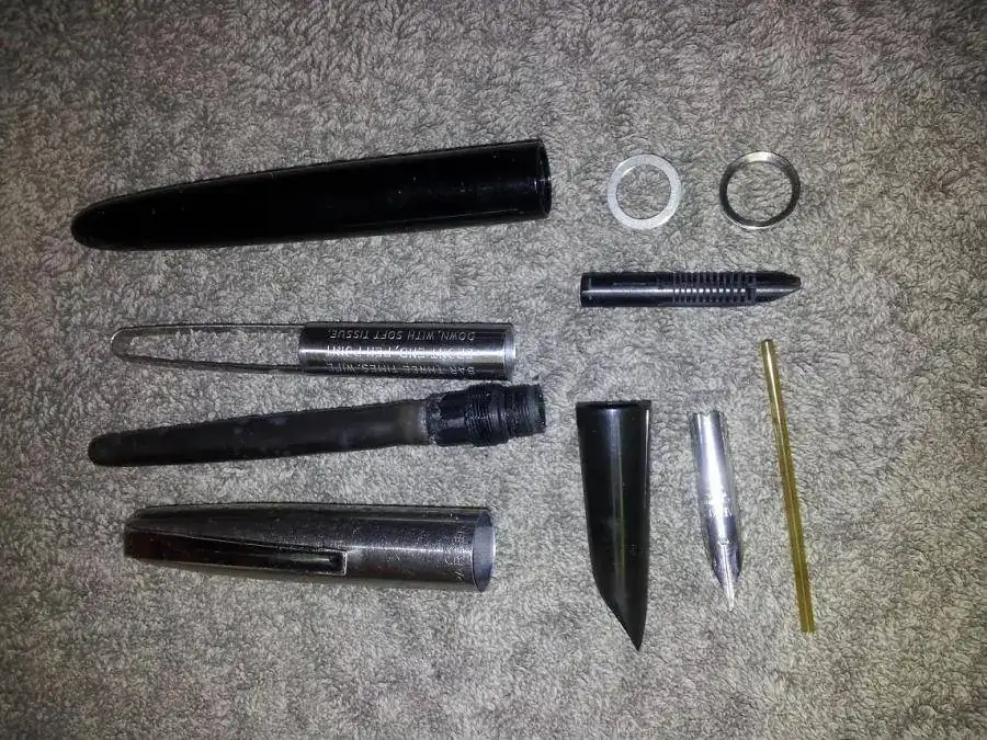

Buenas noches
Gracias a vosotros he llegado hasta aquí......es el primer despiece de mi vida y............... pienso seguir!!!
Lo siento por vosotros pues no pararé de "forear" (mal bicho me a picado........creo)
Sois los culpables de todo
;-DDD
Y ahora.......a seguir andando.....pregunta....alguien conoce a mis próximas "maltratadas"?
Al algún link de su despiece?
Gracias de nuevo

Fenomenal ! Pero ahora te toca volver a ensamblar, y que no sobren piezas jaja.
ya nos contarás si has conseguido mejorar el funcionamiento de tus plumas.
Jajaja

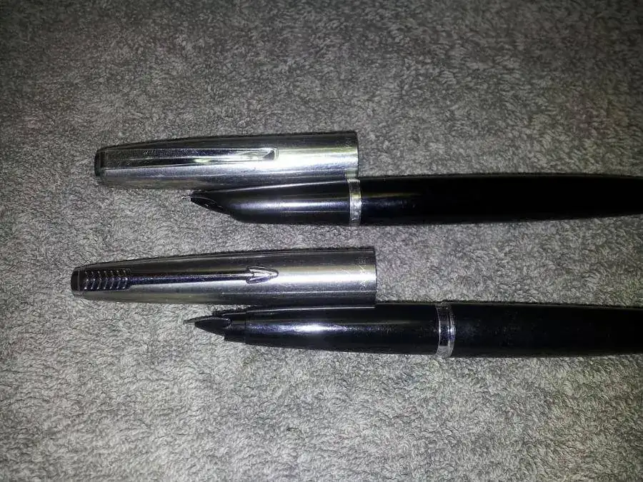

Perdona orden, pero la primera foto es el resultado

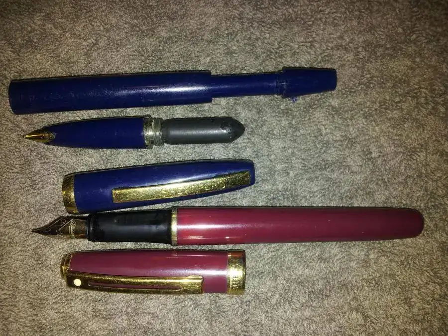

Otro tema.....sobre las Sheaffer......algun hilo por donde empezar?
Gracias

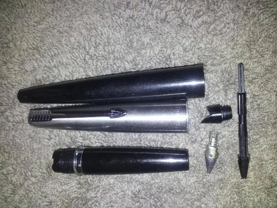

La Parker 45 es la que muestra despiezada en la segunda foto el creador del hilo.

Buen despiece Jorge: Haber si me hago con un plumín de la P-21 un poquito en condiciones y sustituyo el de mi padre.
Enhorabuena.
Saludos,

F.Sanza; ya muestra el despiece de una 45, muy simple por cierto, pero hay que tener cuidado, el plumín sale a rosca y luego presionar en la "faja" que rodea el plumín para atrás, para su montaje, seguir las guías del alimentador.
Saludos,
. . . hay que tener cuidado, el plumín sale a rosca y luego presionar en la "faja" que rodea el plumín para atrás, para su montaje, seguir las guías del alimentador . . . .
¡Glup! . . presionar la faja . . . seguir las guías . . . una vez vi que, para cambiar un saco, se utilizaba una especie de pasta (supongo que pegamento) y también que luego se quemaba la cosa con un mechero . . . lo dicho . . . ¡glup!
Para pegar el saco se usa goma laca, nunca pegamento. No hace falta calentarla una vez aplicada. En inglés la llaman Shellac.
