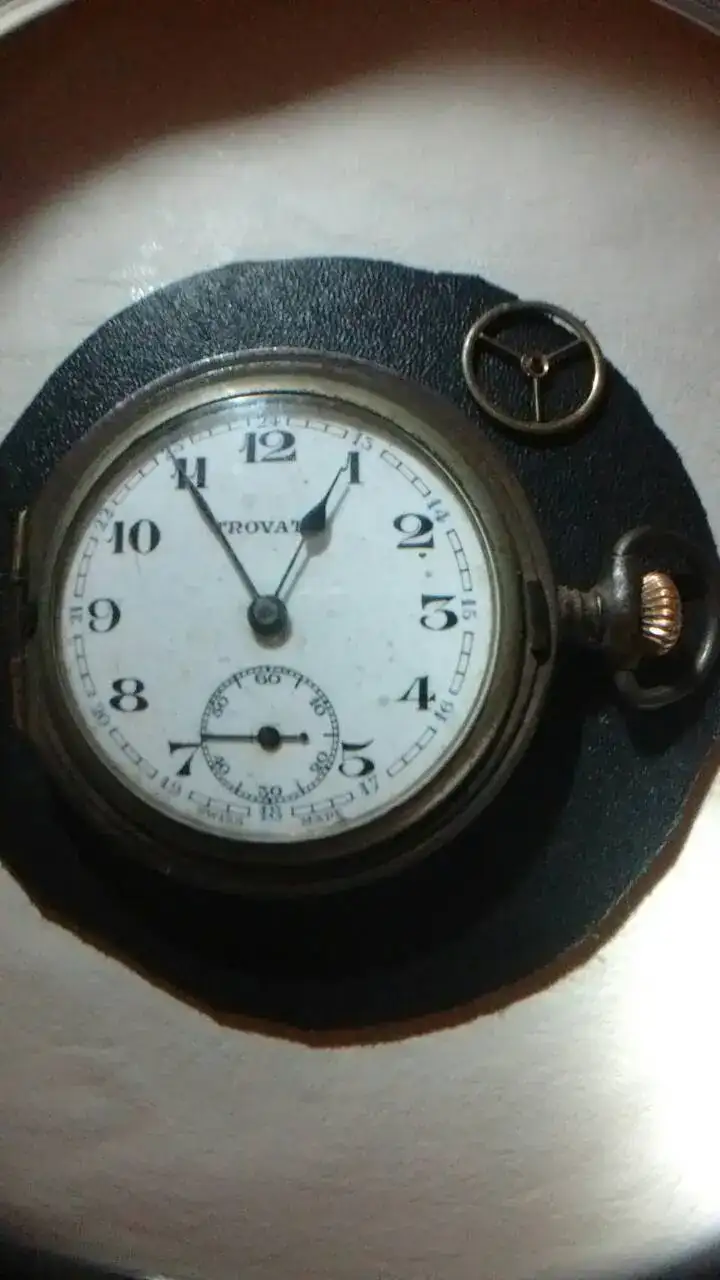

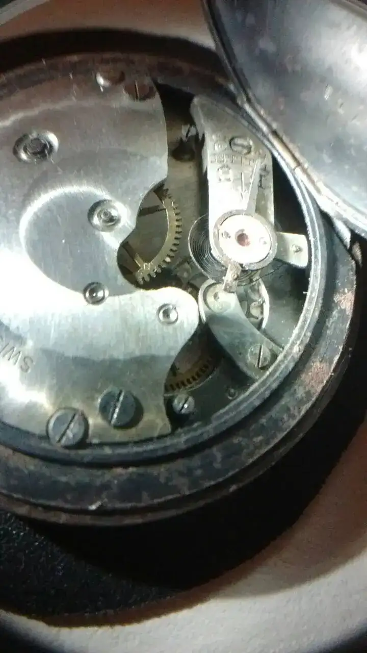

Es un reloj de 3 tapas que perdió una pero lo malo está adentro

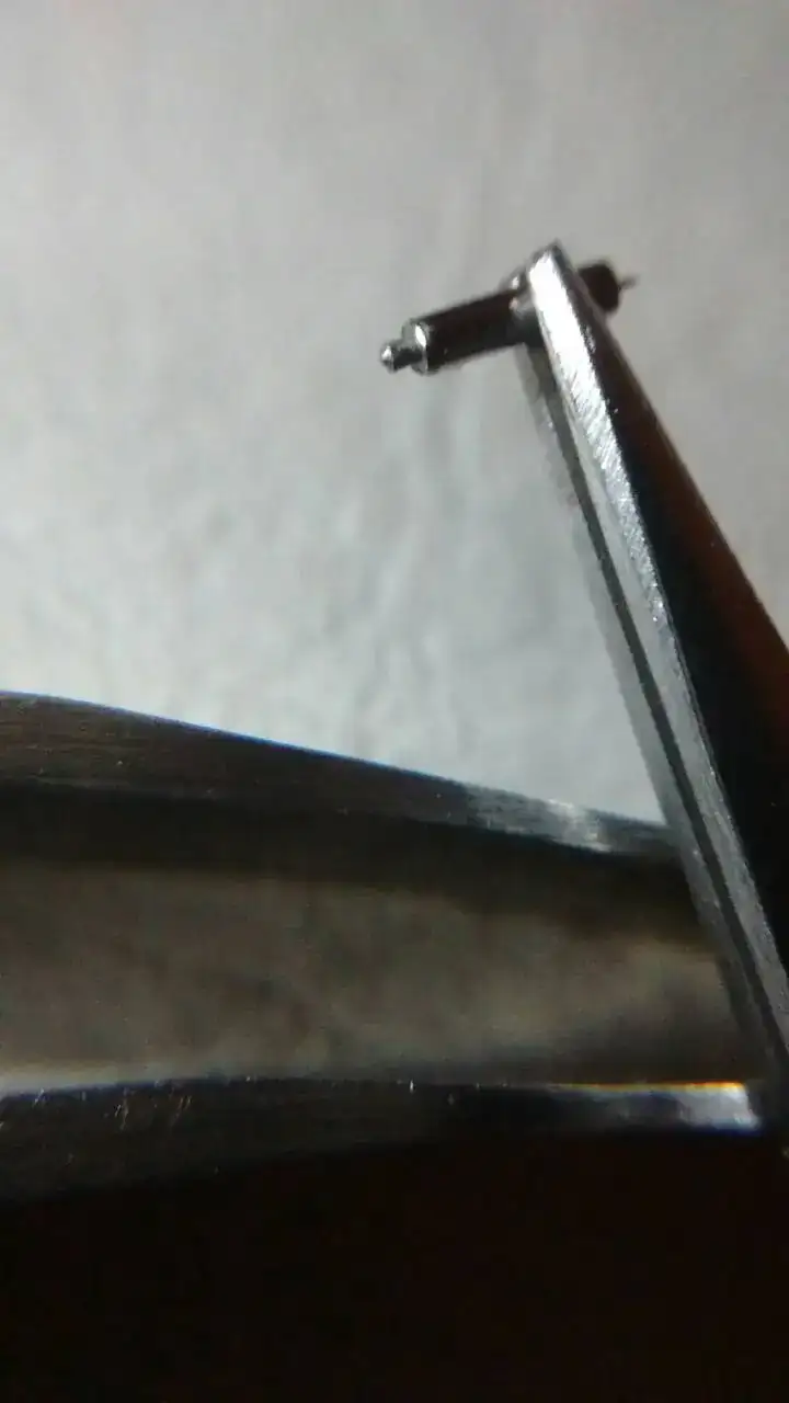

el eje de volante está partido
Se puede cambiar o todo el eje es una sola pieza?

Hay que cambiar todo el eje y en un mecanismo básico como ese no siempre compensa la inversión.
Cruzando el río Mara
Comprendo. Y bue! tendre que usar ese bonito reloj como repuesto. la pena que me da es que con eje nuevo estoy a un paso de que quede en condiciones de funcionamiento. Lastima... Adios reloj, te veo en el desguace
Como ya te ha dicho el compañero Joler ,has de sustituir todo el eje ,es un mecanismo muy básico y"economicamente" no merece la pena ,pero eso eres tú el que lo decides si llegado hasta ahí quieres asumir el reto.
Si es un escape de cilindro se puede sustituir solamente el pivote. En cada extremo lleva un tapón que puede sacarse aunque para eso necesitas unos punzones especificos. Siempre huyo de esto movimientos.
El que muestras no parece el suyo original y el tapón es algo raro.
