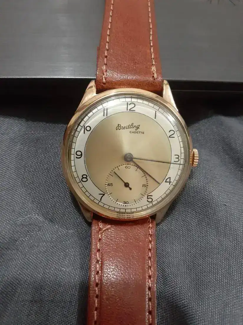

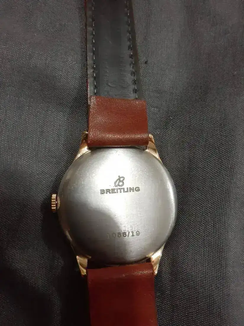

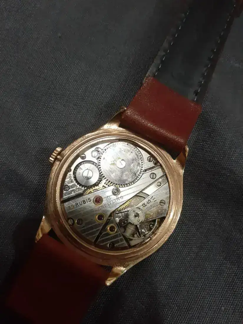

Observad esta belleza, acaba de llegar.
Subo de una vez foto de la máquina antes de que alguien diga que es fake jejejeje.

Pues a mí me mosquea, y mucho, la diferencia entre el grabado del "15 Rubís" y el de la la marca, en el puente del calibre.
El tamaño es más grande, la profundidad, mayor, y la grafía distinta, con respecto al grabado de la marca.
Y tampoco veo claro ese grabado exterior en la tapa trasera, con un número de serie de edición limitada.

Pásate por el Subforo de Vintages, compañero, juraría que ése calibre es un AS 1130 y no tengo muy claro que Breitling montará este calibre en sus modelos. En el sótano te podrán asesorar con más conocimiento.

A mi tb me parece un AS1130...como tantas y tantas marcas. Y +1 a todo lo que t indicó Germán.
No se yo compañero. Espera a la opinión de los expertos, pero no m huele bien.
Me recuerda a los Ulysses Nardin que venden como originales, montados con mecanismos con la marca sombreimpresa y esferas retocadas... de esto son especialistas en Sudamérica (Argentina concretamente)

Parece el clásico fake argentino. En watchuseek hay hilos montones comentando justo esto sobre este movimiento con este aspecto concreto.... mala pinta
