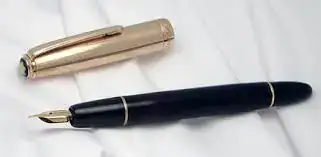

Es ésta, supongo:
Como ya te han comentado los compañeros, mejor empezar por meterla en agua tibia y una gota de lavavajillas. y dejarla unas cuantas horas, o unos días. Aclarar, volver a repetir la maniobra, etc.

Si que es la que ha puesto ondina en la foto, pero no con ese plumin, sino con este

Es la versión G. Muy bella. La que yó mostré es la N. (Misma pluma, distinto plumín).
