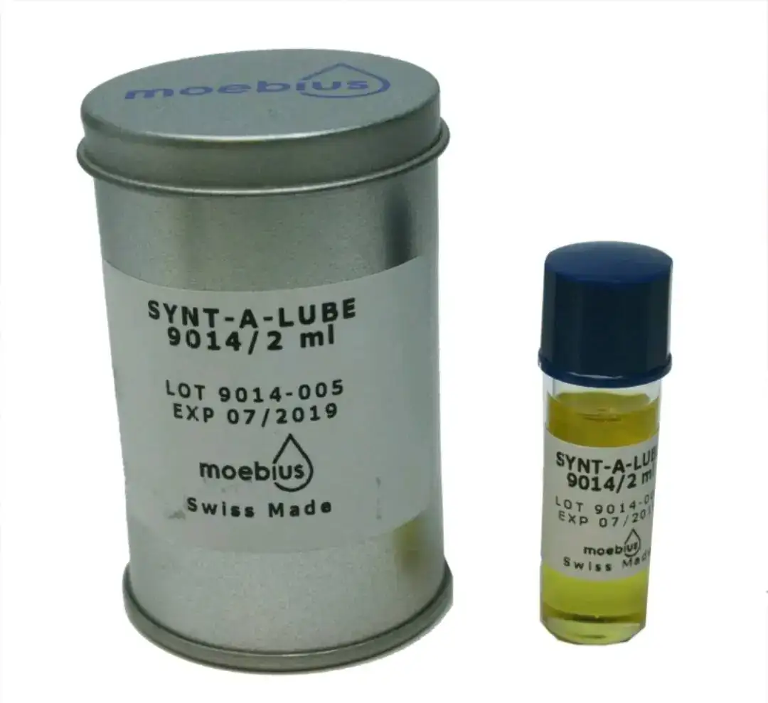

Muchas veces damos por sentado que nuestro reloj mecánico funciona perfectamente hasta que un día se nos atrasa mas de lo normal, lo llevamos al relojero y nos dice que cuanto años tiene ( mas que nada para hacerse una idea del uso) y le decimos que entre 6-7 años.
Rápidamente nos dice que lo mas probable es una falta de limpieza y engrase, ufff ya se nos encoge el corazón y miramos de reojo la cartera pensado en el sablazo. Al final negociando habrá quien con un poco de esfuerzo dirá engrase y al contrario dirá "ponga en hora y listo". Es en este apartado donde vamos a reflexionar, pues el que limpia y engrasa sabemos que la maquinaria estará lista para un lustro más , pero y si no lo hacemos? qué le sucede al reloj?.
Aquí empieza los problemas, el primero es un atraso constante de la hora, motivado por el excesivo roce de los pivotes, un des-sincronizado progresivo por la falta de limpieza y engrase y lo mas grave un desgaste de nuestro querido reloj lento sí muy lento pero como todo desgaste metálico genera luego desajustes (micras) pero no recuperables.
Esto es un reflexión personal a la que espero se una compañeros y den su versión, mas que nada para que los noveles vean la importancia de la limpieza-engrase.
