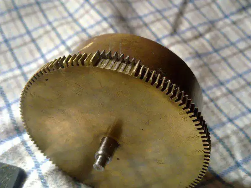

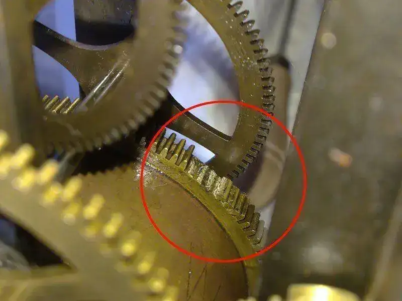

El barrilete estaba en este estado, le faltaban seis dientes y al lado tenía un arreglo profesional, pero no me asusté.

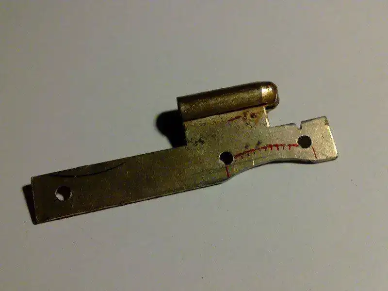

Como vivo en una ciudad pequeña, los materiales y la manera de conseguirlos es una odisea. Encontré en casa una pieza de latón de donde empezar a trabajar.

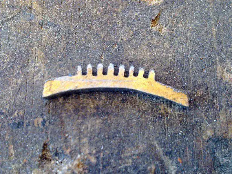

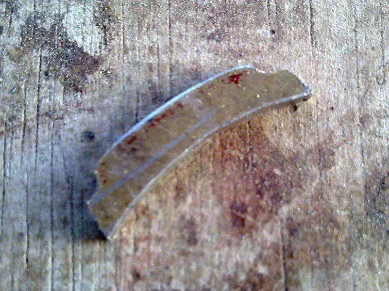

Con ayuda de una sierra metálica, saqué lo poco que necesitaba para el arreglo. Nada de una pieza en forma de cola de milano que no me veía capaz de producir.
Apoyaría esta pieza en el barrilete y la soldaría, pero con mi soldador de estaño de 80 watios no era capaz de calentar el soporte y no me atreví a comprar un soplete pequeño por si estropeaba el barrilete.
Otro problema fue encontrar limas lo suficientemente pequeñas, más de una semana buscando y nada, así que me lancé con una lima de uñas para afinar los dientes.
Mientras tanto con una sierra metálica conseguí esta pieza en el segundo intento.

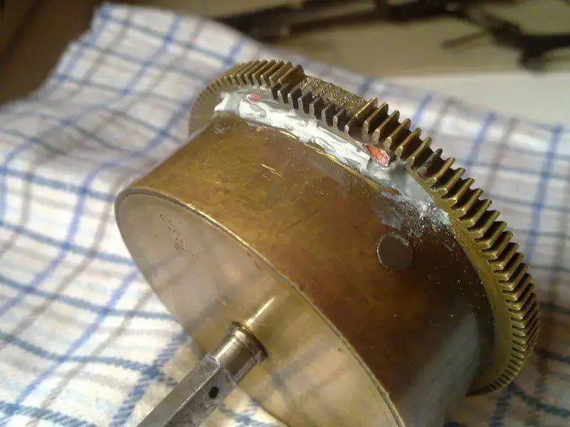

Solo quedaba el tema de la soldadura y probé con el pegamento de Patex "Soldadura en frío" Nural 21.
Queda bastante feo pero funcionó y creo que da el agarre suficiente.

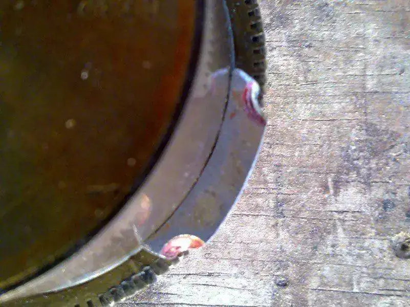

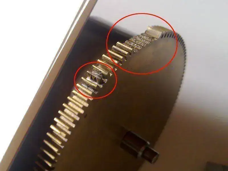

Solo quedaba probar el engranaje con las otras ruedas y con la ayuda de la lima de uñas, ajustar los engranajes...
... hasta conseguir su funcionamiento continuo.

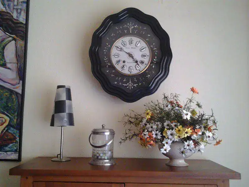

Y desde fuera, no se nota nada.

Tan sólo una pregunta, más que nada por si tú, que lo has hecho, ves que es imposible o muy difícil. Ahí va:
¿No podrías haber hecho una especie de cajeado en el canto del barrilete con una muela pequeña y una dremel para haber pegado la pieza de dientes "en linea" con el resto? Si la pieza que has hecho, la partes en dos, y la pones como te digo, te huebiera quedado una reparación estéticamente genial. Pero si no lo has hechos, evidentemente es por algo.
Un saludo y enhorabuena. Disfruta del reloj.

el tallaje de los dientes te ha quedado de fabula, muy buenas proporciones, con que los tallastes, creo que lo que dice jose luis es factible.saludos al foro
Sobre los dientes los formé sobre la pieza con una sierra para metales de esas de arco y, una vez pegado, las pulí con una lima de uñas hasta que verifiqué el paso suave de los dientes sin atascarse, luego subiré un vídeo sobre la verificación de los dientes, ahora estoy con la tablet.
Respecto a poner los dientes en línea con una pieza en cola de milano, eso implicaba cortar el barrilete y arriesgarme a perderlo, no me atreví.
