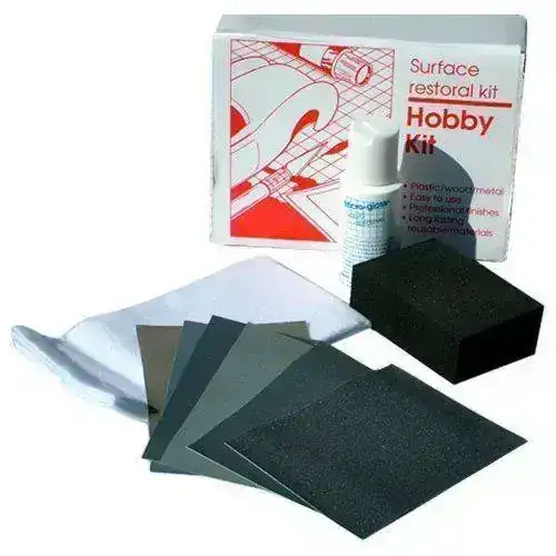

No sé si alguien ha hablado ya del kit de pulido de Micromesh pero es una pasada.
Es un poco más caro que otros kits que he visto por ahí (algo más de 20€) pero los resultados que se consiguen son excelentes. Eso sí, NO SIRVE PARA EL CRISTAL MINERAL O EL ZAFIRO.
La caja trae varias hojas de lija Micromesh, no son de papel como las lijas de agua normales sino más bien paños de tela: desde el grano 2400 al 8000. Los paños pueden lavarse debajo del grifo y reutilizarse bastantes veces, al menos eso dice el fabricante.
Para darle todavía más brillo el kit incluye un líquido para pulir el plexi que puede aplicarse con la gamuza blanca que trae. También incluye un "taco" esponjoso (lo que se ve al lado del bote blanco en la foto) para envolver con la lija y trabajar el plexi de forma más homogénea.
El procedimiento es sencillo:
- Con el taco de goma y las Micromesh se procede a lijar el plexi (lo mejor es echarle un poco de agua cada cierto tiempo) empezando con el grano más grueso, pasando por todos los tamaños.
Resulta más sencillo si con cada paño se lija en una dirección, me explico: empiezas lijando en vertical y al cambiar de grano lijas en horizontal, y así sucesivamente. Es muy importante que antes de cambiar de grano el plexi esté homogéneo, o habrá que volver a empezar.
- Para darle el brillo final basta con echar unas gotas de líquido de pulido en la gamuza blanca (removerlo bien antes) y frotar durante unos minutos.
Para que veáis los resultados, aquí tenéis el plexi de un reloj antiguo que he "restaurado" hoy en unos 15 minutos. Juzgad vosotros mismos.

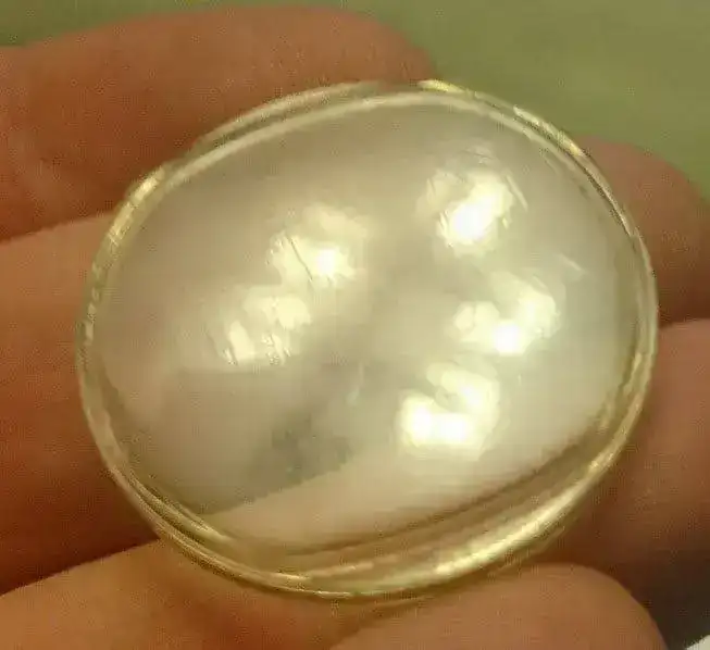

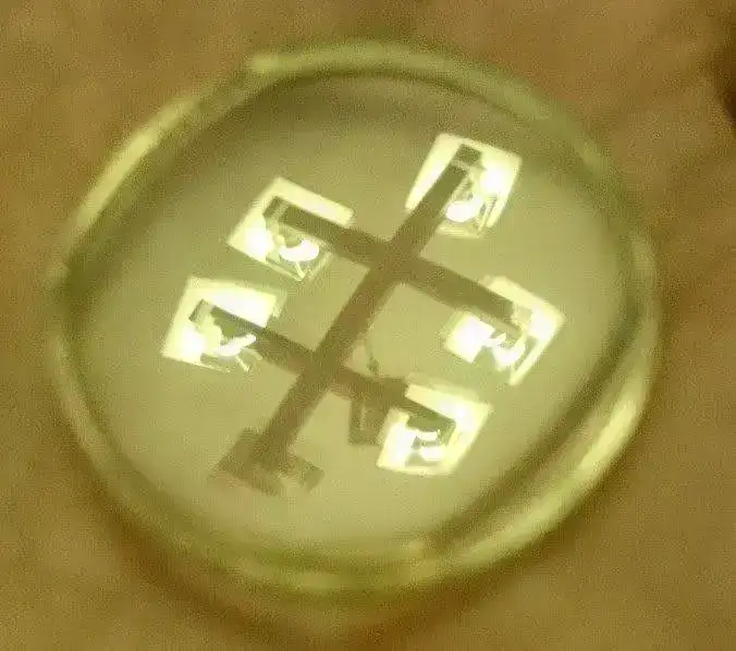

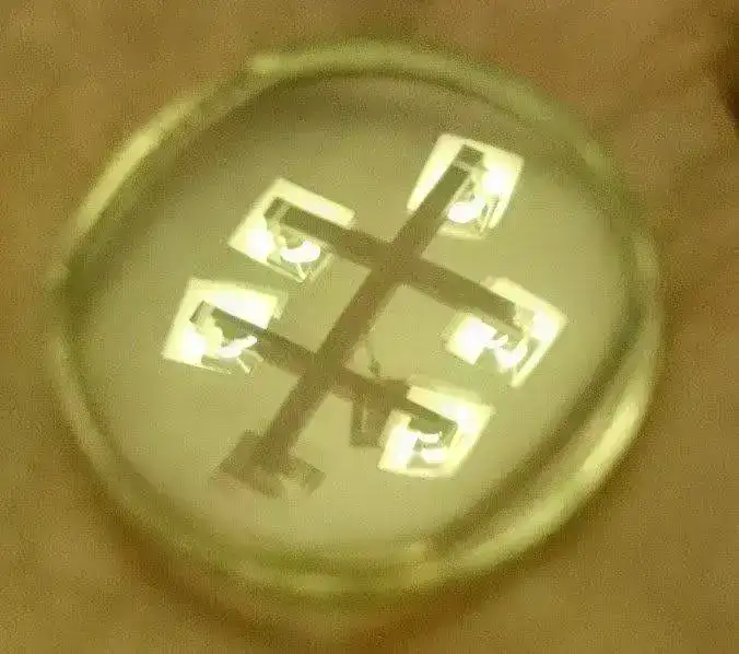

EL ANTES:
Se aprecia levemente el reflejo de la lampara de mi salón.

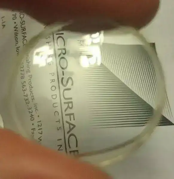

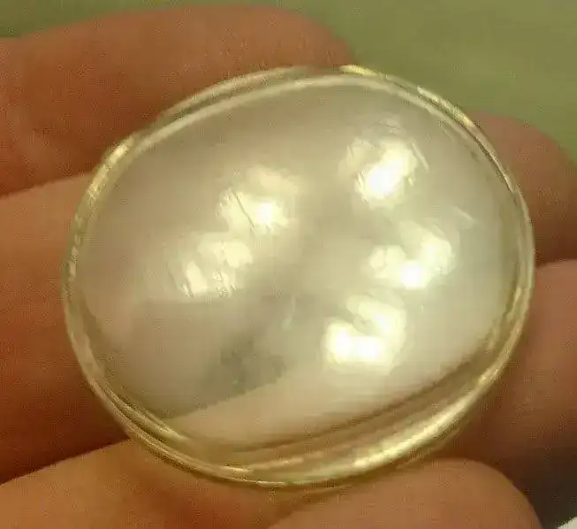

El DESPUÉS:

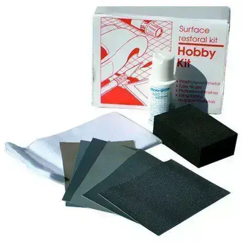

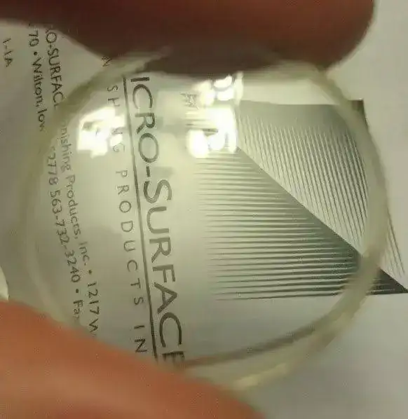

El DESPUÉS:
