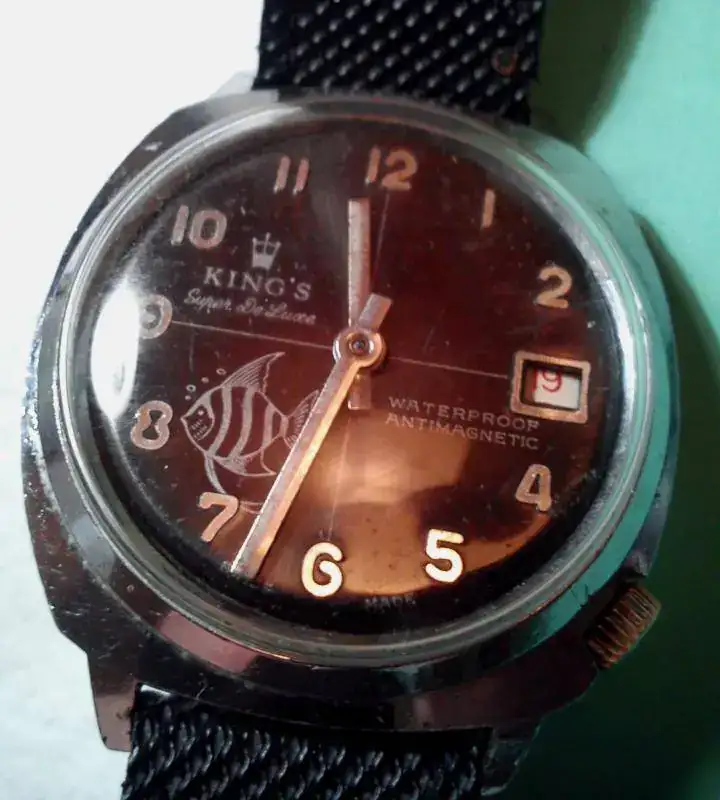

Buenos días,
El otro día me encontré este merodeando por un mercadillo...y me lo llevé a casa...Me encantó la esfera...cosas que pasan...

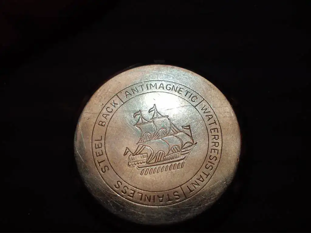

He buscado y no encuentro nada de nada de este reloj...A ver si me ayudáis a identificarlo y saber algo de él...La tapa trasera también me pareció muy original, aunque no sé si corresponderá al reloj, pues en el dial pone waterproof y en la tapa water resistant...no lo sé...Bueno, por ahora funciona, aunque adelanta como 10 minutos a la hora...ejem...ya le tocará pasar por el relojero...

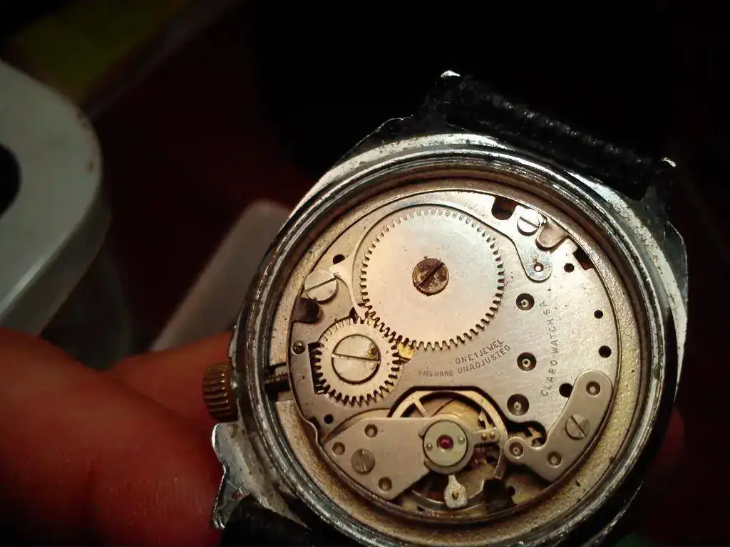

El movimiento pone claro watch s.a 1 jewel unadjusted...swiss made...
A ver si he comprado "algo" o no...en todo caso, el reloj me pareció muy original, la posición de la corona...

Me gusto mucho la esfera .Sobre el reloj no puedo ayudar pero ya vendran los que saben y conoceremos mejor este lindo reloj.

El calibre de ese reloj es un BFG 866 , es un calibre de sitema roskopf, con ancora de pasadores. La calidad no es extrema, mas bien del monton de los muy economicos, aunque si fue y es un calibre que estando limpito y bien engrasado su funcionamiento es bastante bueno.

Buenas tardes Francis! Cuanto tiempo....Muchas gracias por la información! Ya voy sabiendo algo del movimiento de este reloj!! Vamos poco a poco averiguando cosas.

La carátula es muy bonita. El pez es muy llamativo. El calibre es cumplidor cuando está limpio y aceitado. Verás que no te dará problema. Además éstos calibres tienen un ruido característico, es agradable escucharlo.
