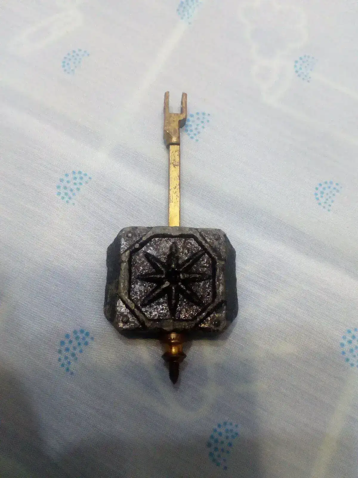

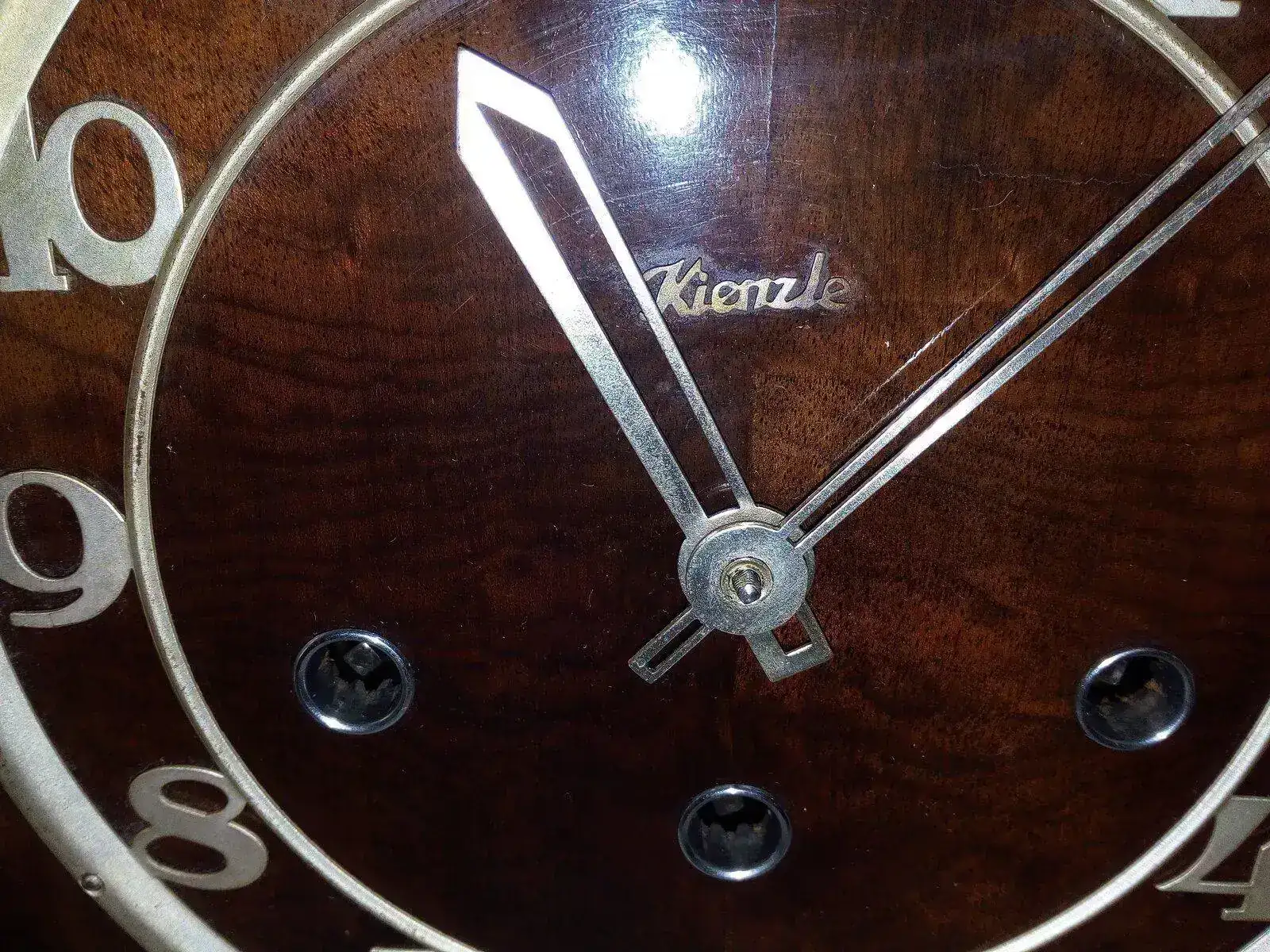

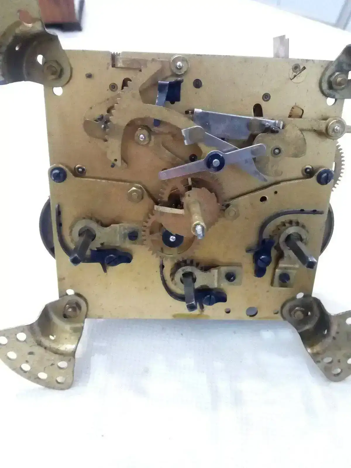

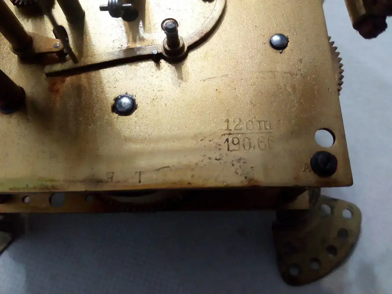

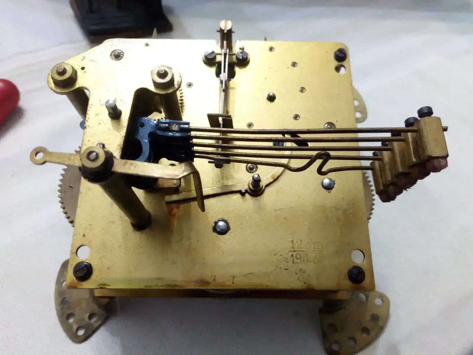

Hola compañer@s hoy presento este sobremesa que cambie por un detector de metal de fabricación casera que no usaba y me lo cambiaron por este reloj,, aparentemente un KIENZLE pero echo en falta el sello en la pletina y no se me penaría que no fuera de esta marca, pero todo cabe,, la pletina mide 110mm de alto por 112 de anchura, y posterior abajo se puede leer F y T y en una esquina una A no se si esto aportara alguna luz,, es de buena construcción y tiene los primeros engranajes de piñones y los posteriores tipo linterna,, aclaro ,, los muelles reales y la rueda que los une tiene dentado normal el resto tipo linterna,,,

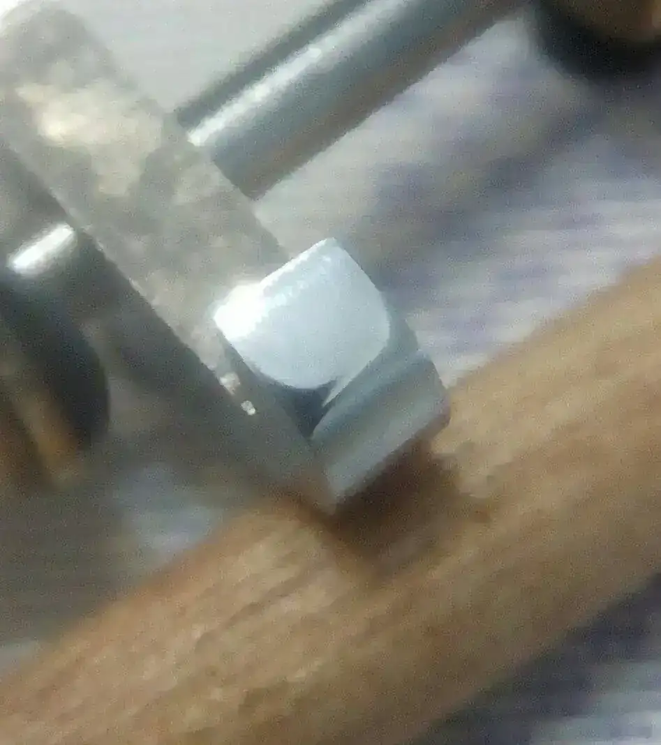

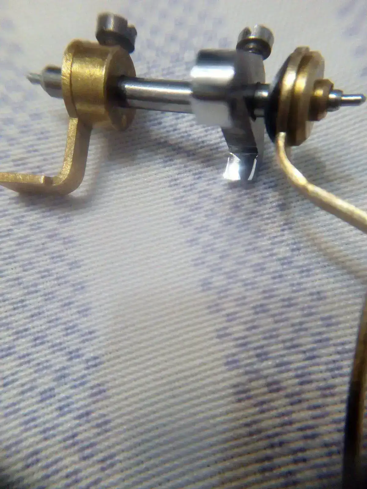

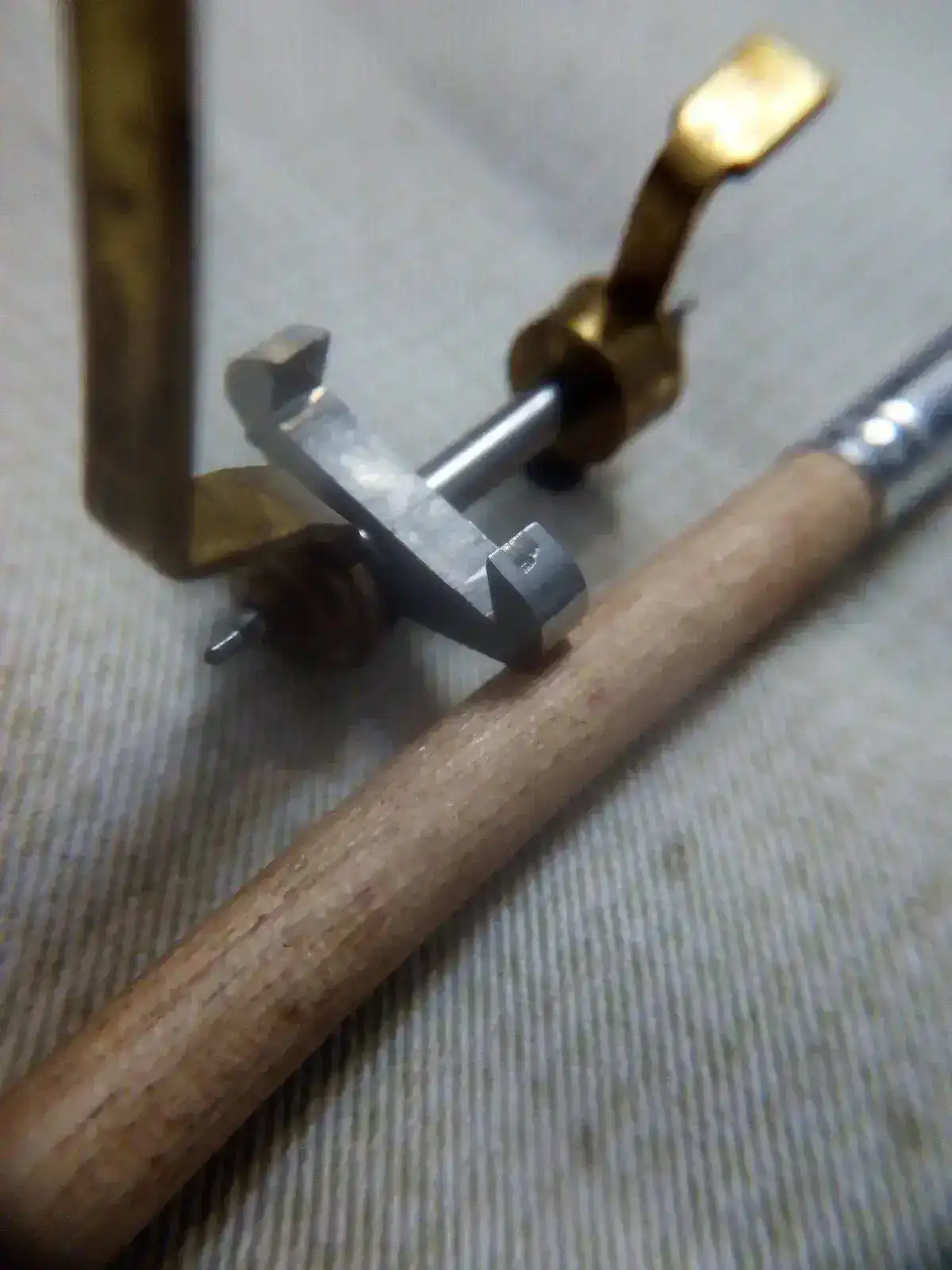

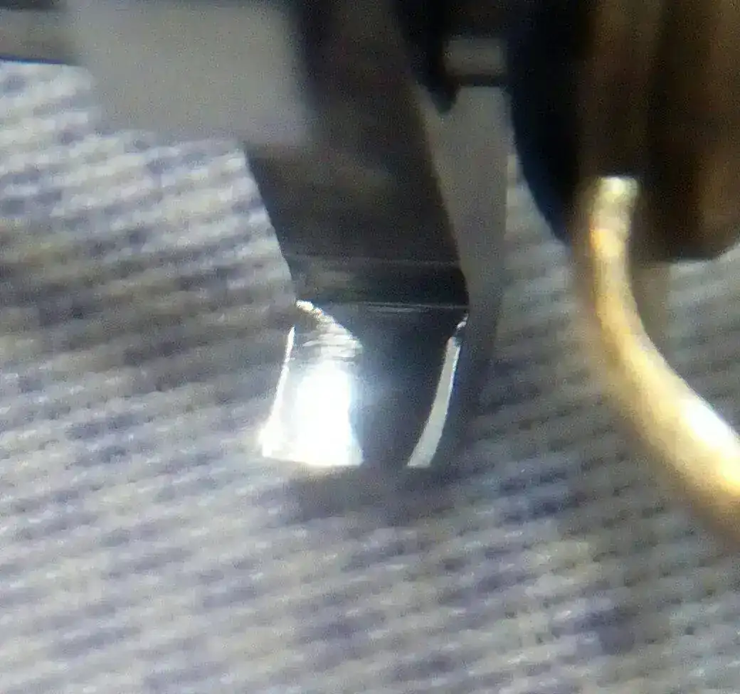

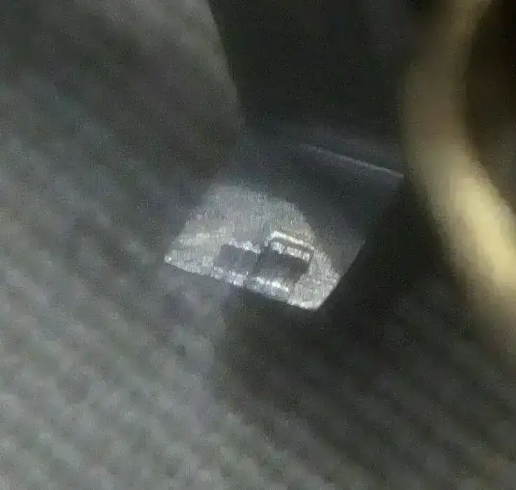

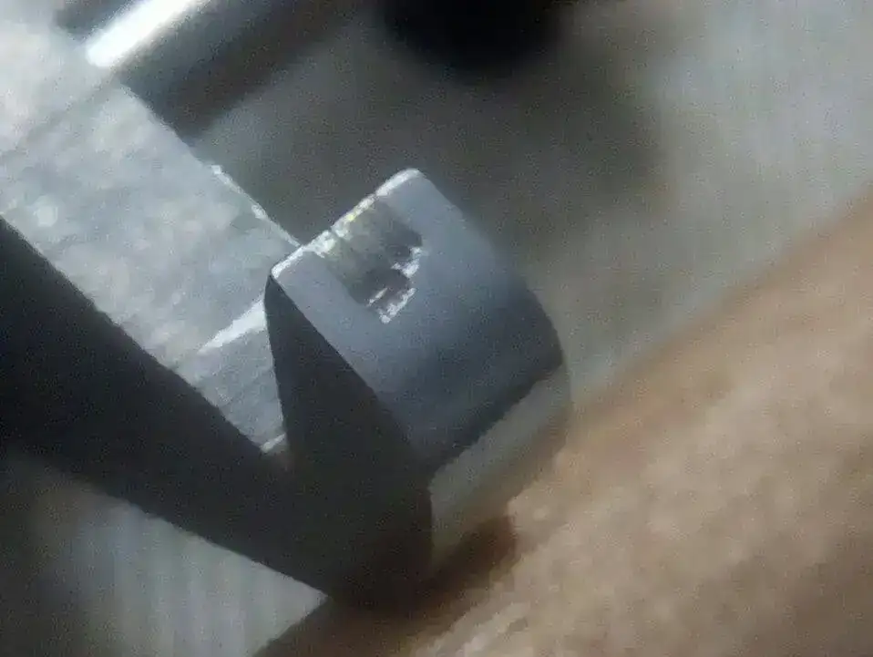

Aparte de la brea que tenia por aceite todo bien, digo por holguras de ejes solo encontré como mayor problema el ancora con un desgaste inusual para ser acero pues parece mentira que el laton o bronce de la rueda de escape pueda causar semejante daño,, pero nada que una lija de 400 y otra de 1200 no quite luego con el invento de pulir a hilo dejo bien brillante
Después de una buena limpieza y montaje del ancora llego el montaje en su caja, ajuste los martillos, decir que es impresionante el sonido que tiene la resonancia que después de la sonería sigue sonando durante buen rato, pues oírle en el video yo os aseguró que uno de estos en un piso y los vecinos os denunciaran por que se oye hasta en la calle, compañeros no tendrá el sello de Kienzle pero se porta como un buen alemán.
