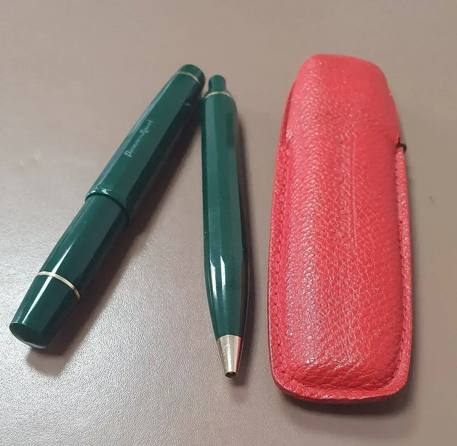

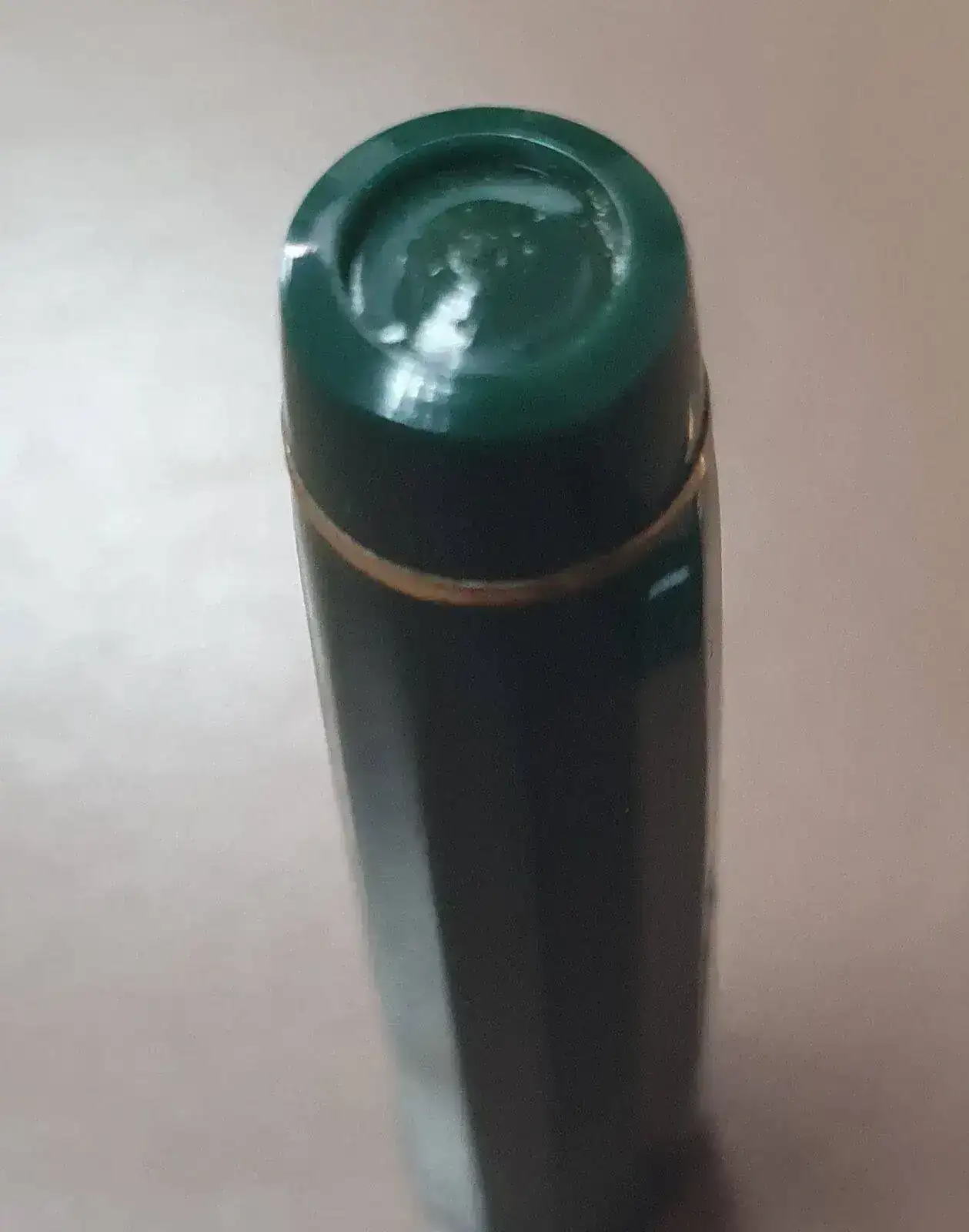

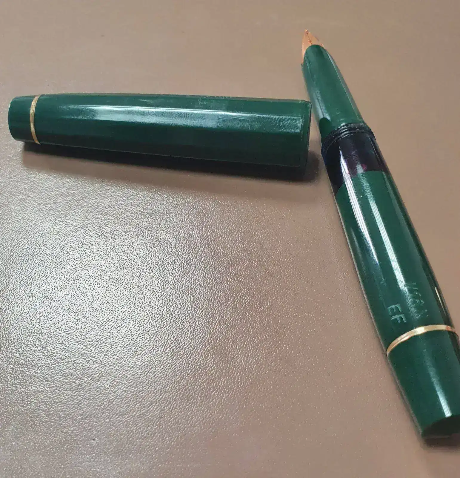

Pues señor, como no sé estarme quieto, después de una presentación de algún compañero se me antojó tener una Kaweco vintage y buscando buscando encontré una en un color que me gustaba y a un precio que no tanto, pero bueno.
Os presento el juego. La estilográfica es una V16N en plumín EF y el boli es el kawecosport 619.

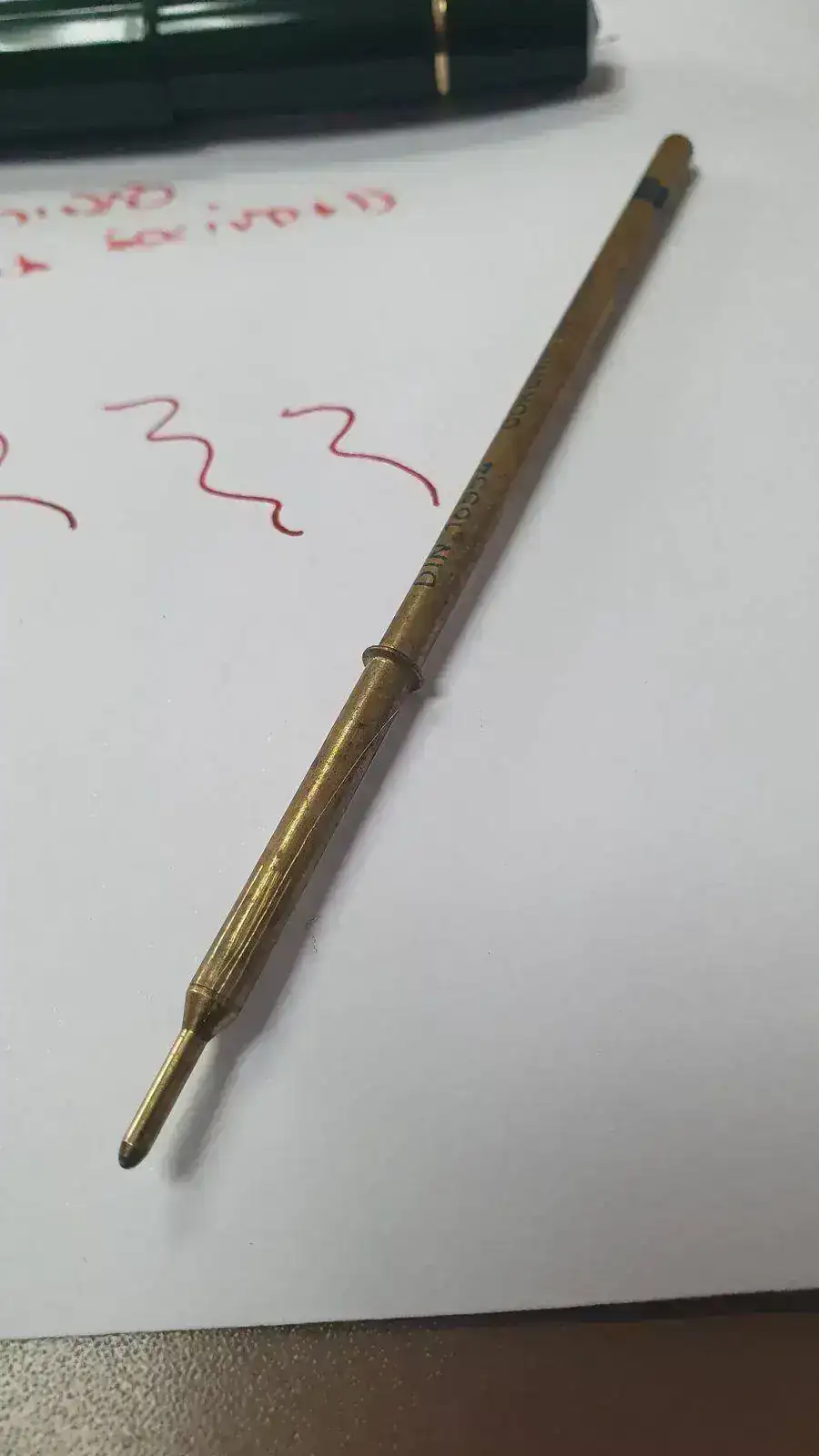

La cosa es que están en un estado impoluto, a falta de dos cosas: el emblema de la estilográfica y encontrar un recambio para el boli, que no debe ser fácil. He escrito a Kaweco Germany a ver si tienen algún emblema perdido y me lo quieren vender. Bueno, tambièn le falta la moneda del estuche, pero sin ella puedo vivir. ¿Alguien tiene idea de que recambio de boli le podría ajustar? En la carga pone Kaweco Omega 714 y 9F, pero con esos datos no encuentro nada.
Espero que os gusten. A mí ese color me encanta.

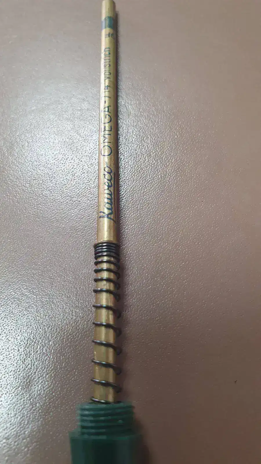

Muy bonito el color, muy original. La pena es el logo de Kaweco en la pluma, que yo creo que no es sencillo de encontrar, aunque rebuscando por la bahía con un poco de paciencia seguro que aparecerá. En cuanto al recambio del boli, ¿podrías poner una foto de la punta del recambio? Yo no encontraba el tipo de recambio que utilizaba un bolígrafo OMAS, y los chicos de T&T me lo solucionaron en un momento.
Magnífica, le pega mucho ese color.
En mi vida había visto un recambio para bolígrafo como el que nos enseñas. Lo siento, pero lo único que se me ocurre es que te pongas en contacto con especialistas en artículos vintage y les mandes la foto a ver si ellos tuvieran recambios.

Yo adapto de otras marcas y no va mal...
Lo copio por si no funciona el link bien (2013..., cuanto tiempo ya... )
Hola. Le sirven los recambios estandar de boligrafo actual similares ( los finitos ) , pero los tienes que recortar, pues son más largos. Los de Pelikan p. ej. son la referencia 37M, pero hay de un montón de marcas... Lo mejor es sacar el original y poner a lado el actual para hacer una muesca para cortarlo, ten en cuenta que el mod 619 de boligrafo y similares en Kaweco sacan la punta con medio recorrido del pulsador, por lo que la longitud ha de ser exacta.
Reacciones: mrubio y Ares

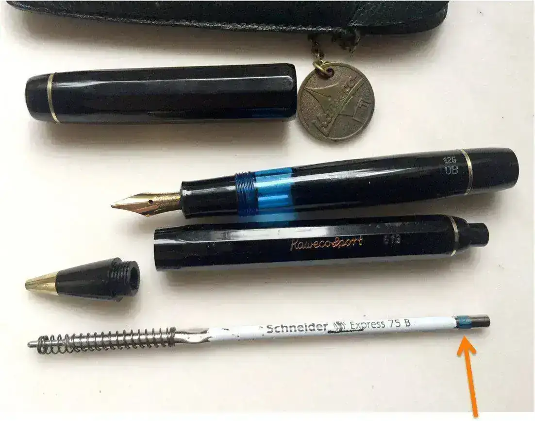

la recarga de tu bolígrafo pone la norma DIN a la que corresponde, el vendedor de Todocoleccion da una equivalencia a una norma ISO, y buscando ese mismo recambio nuevo (escribirá muuucho mejor) te salen estos recambios. Comprar un lote para ver si vale me parece peor idea que pasar con la referencia por una buena papelería.
Reacciones: mrubio
Efectivamente, es como te comentan los compañeros; tengo ese conjunto y al boli le adapto un recambio estandar cortado en el extremo con unos alicates y funciona perfectamente. Muestro imagen por si ayuda.
Reacciones: mrubio y flawless

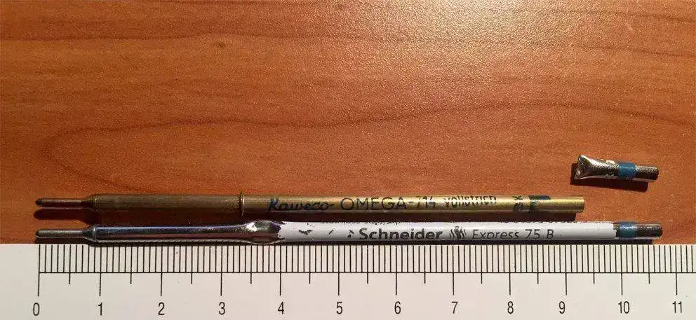

Hola:
Los recambios Schneider Express 75 B sirven perfectamente para el Kaweco 619. Hay que cortar según la medida de la carga original.
Reacciones: Ares y mrubio
La mina original kaweco mide 93 mm. La Schneider unos 107 mm.
Ejemplo con la original.
Sois la leche. Mil gracias. Ahora me pongo a buscar. Del emblema no tendréis ni idea...
Reacciones: flawless
Yo he conseguido esos schneider en Amazon.
Los corto con la dremel para no aplastarlos.
Tengo varios juegos de sports, pluma/boli, pluma portaminas tanto v16 como 12G y en varios colores.
saludos
Mira no se me había ocurrido , pero la dremel es ideal para cortar sin aplastar
el emblema por 15 pavos te compras una pluma nueva y se lo arrancas...
Ya. El problema es que no estoy seguro de que valga el mismo de las modernas para las antiguas
Es genial la idea de llevar una mini estilográfica, que cabe en cualquier bolsillo, chaqueta. Luego le quitas el capuchón y al colocarlo , queda muy cómoda para escribir.
No, no coincide los diámetros de los emblemas.
